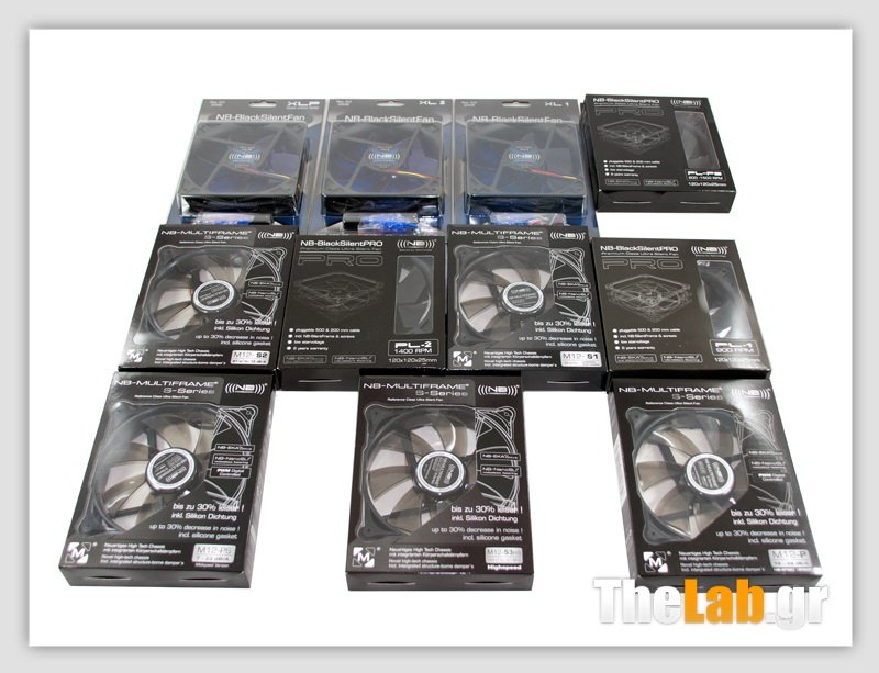

    Photo's Time
    Ήρθε η ώρα να ρίξουμε μια ματιά και στους ίδιους τους ανεμιστήρες και στις συσκευασίες που τους προστατεύουν μέχρι να φτάσουν στα χέρια σας. Λόγο του μεγάλου πλήθους των προς φωτογράφηση προϊόντων η Labo-gallery ταίριαξε γάντι (και) στη συγκεκριμένη παρουσίαση.
    Όπως βλέπετε οι συσκευασίες είναι προσεγμένες, κάτι που αν μη τι άλλο μας προδιαθέτει θετικά. Επίσης πάνω τους βρίσκουμε πλήθος πληροφοριών και τεχνικών χαρακτηριστικών, πράγμα που δε συναντάμε συχνά σε αντίστοιχα προϊόντα. 'Η κύρια γλώσσα περιγραφής των χαρακτηριστικών είναι τα Αγγλικά αλλά συναντήσαμε και μερικά Γερμανικά, μιας και η εταιρία κατασκευής είναι Γερμανική.
    Τέλος, να σημειώσουμε οι ανεμιστήρες των σειρών Multiframe και BlackSilent Pro συνοδεύονται από τσιμούχες σιλικόνης για την περαιτέρω μείωση των κραδασμών και κατά συνέπεια του εκλυόμενο θόρυβο. Επειδή τα δείγματα είναι πολλά παρακάτω θα σας παραθέσουμε μερικές φωτογραφίες από έναν ανεμιστήρα από κάθε σειρά, μιας και εξωτερικά είναι ίδιοι και συνοδεύονται από τα ίδια περιφερειακά (σε κάθε σειρά).
