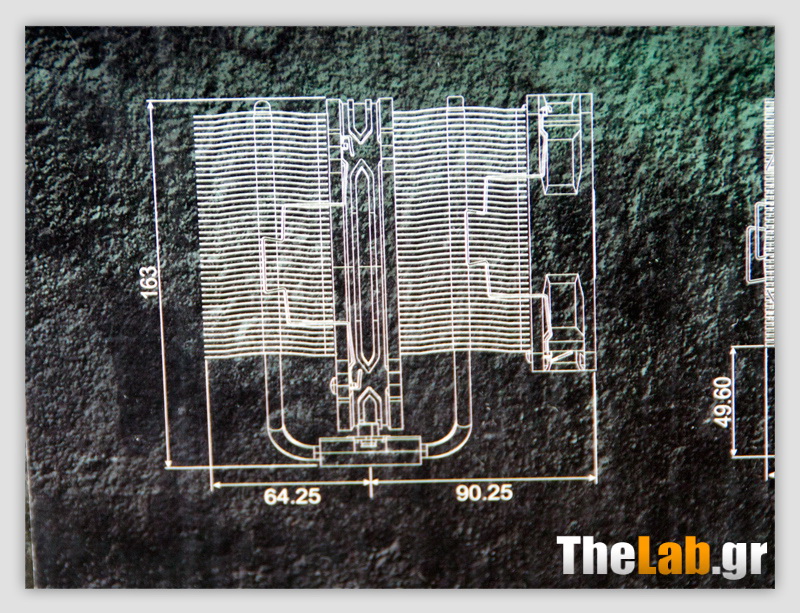

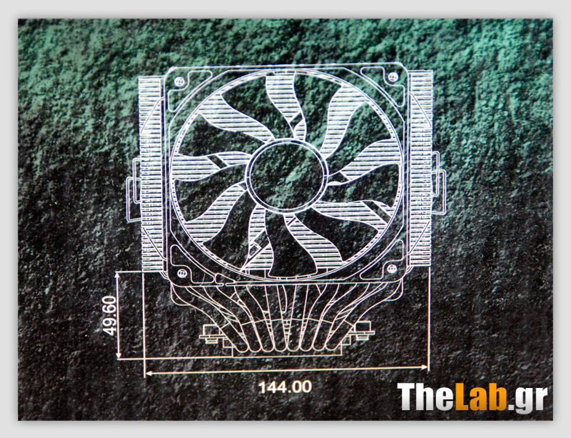

    Σε αυτή την πλευρά υπάρχει ένα σχέδιο που δείχνει αναλυτικά τις διαστάσεις της Medusa. Καλά θα κάνετε να του ρίξετε μια ματιά προτού την αγοράσετε, για να δείτε αν χωράει μέσα στο κουτί σας και αν είναι κιόλας συμβατή με τη μητρική σας.

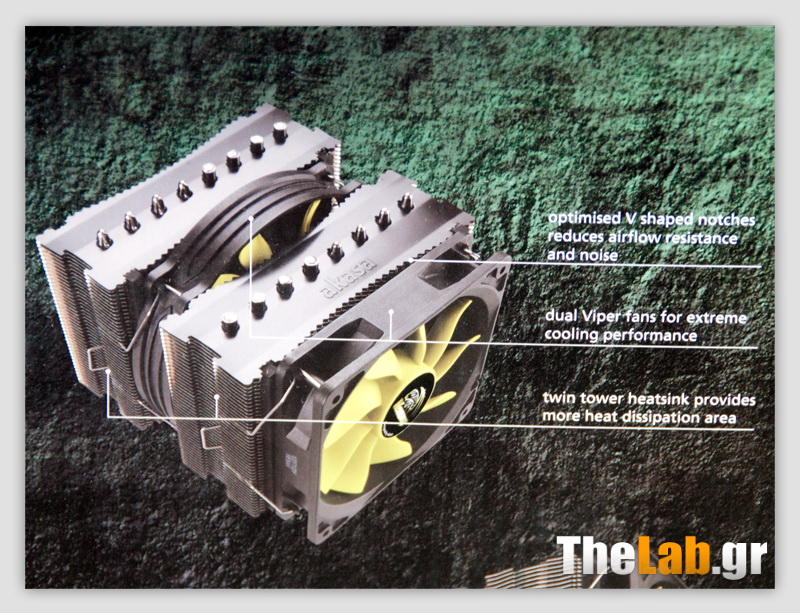

    Οι παρακάτω φωτογραφίες με τις αντίστοιχες παρατηρήσεις τονίζουν τα κύρια σχεδιαστικά προτερήματα της Medusa.

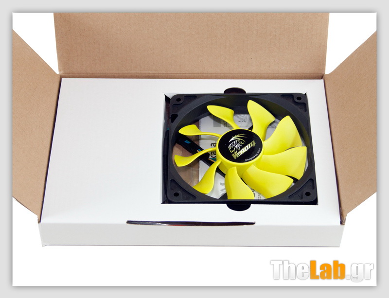

    Και ήρθε η ώρα να ανοίξουμε το κουτί και να δούμε την Μέδουσα από κοντά. Η προστασία στο εσωτερικό της συσκευασίας είναι πάρα πολύ καλή και ένας εκ των δύο ανεμιστήρων βρίσκεται σε μια ξεχωριστή θήκη (ο άλλος είναι ήδη τοποθετημένος στην ψύκτρα). Επίσης η ίδια η ψύκτρα περιβάλλεται από αφρώδες υλικό, οπότε ότι και να γίνει θα φτάσει σώα και ασφαλής στα χέρια σας, εκτός βέβαια και αν οι μεταφορείς αποφασίσουν να παίξουν ράγκμπι με αυτήν.

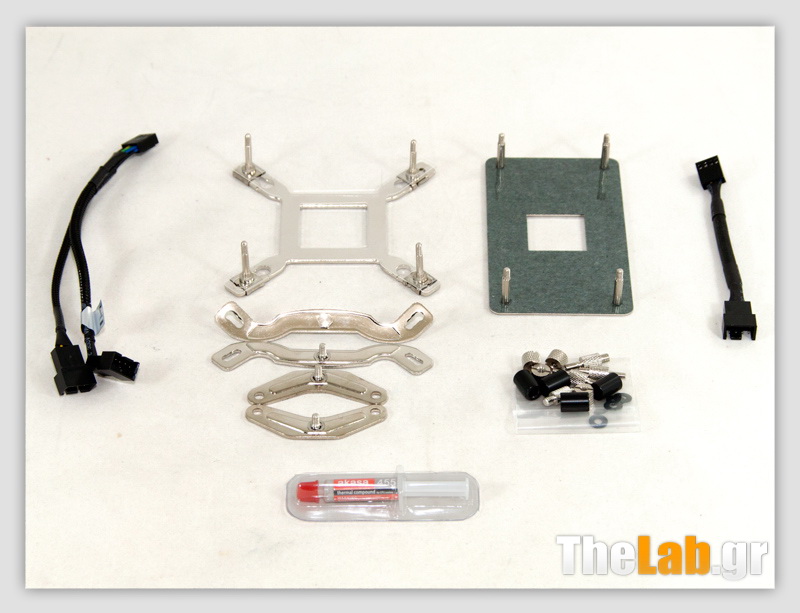

    Τα συνοδευτικά είναι πλούσια και περιλαμβάνουν δύο backplate, έναν 4 pin Y-splitter, ένα καλώδιο που μειώνει τις στροφές των ανεμιστήρων και ένα σωληνάριο με θερμό-αγώγιμη πάστα. Μεγάλη έκπληξη μας προκάλεσε το γεγονός ότι η Akasa περιέλαβε ακόμη και ένα σακουλάκι με ανταλλακτικά κομμάτια (spare parts). Αυτό δείχνει πόσο πολύ υπολογίζουν τους μελλοντικούς αγοραστές και μπράβο τους. Ακόμη θυμάται ο γράφων ότι έβγαλε μια D14 σχεδόν σε αχρηστία επειδή είχε χάσει το ένα από τα πλαστικά κλιπ στα οποία κουμπώνει το έλασμα του ανεμιστήρα. Βέβαια η Noctua έστειλε άλλο αλλά γιατί να μην υπάρχει ένα έξτρα σετ μέσα στη συσκευασία, από τη στιγμή που το κόστος τους είναι μηδαμινό.

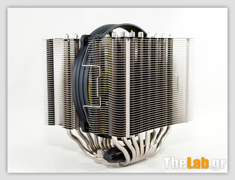

    Η Medusa κάτω από το φακό

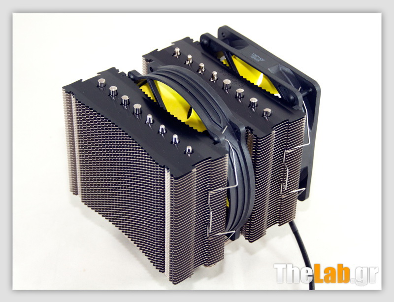

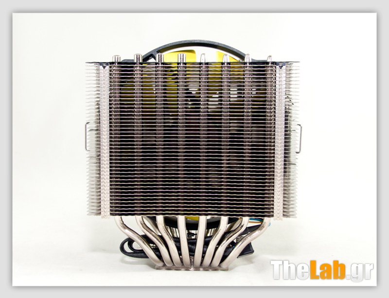

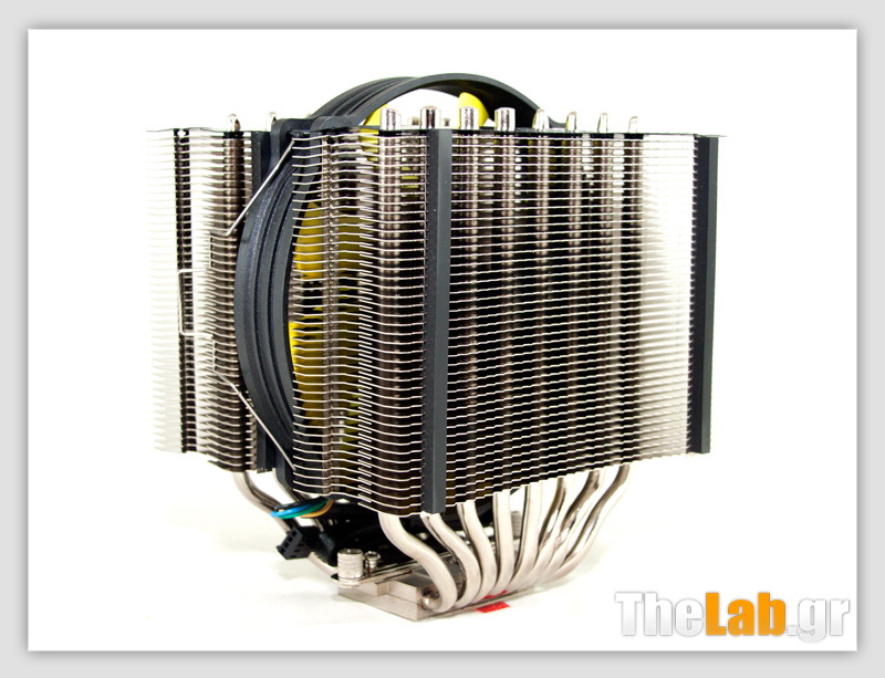

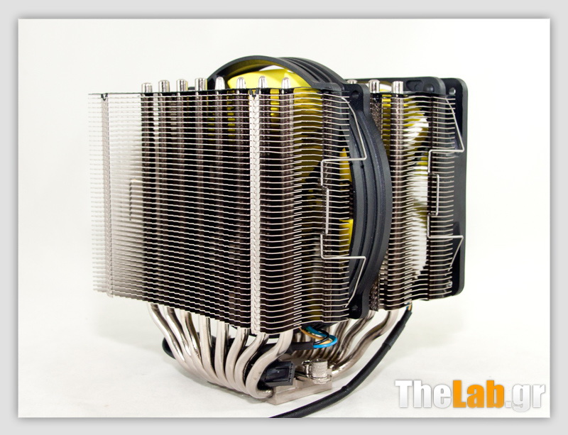

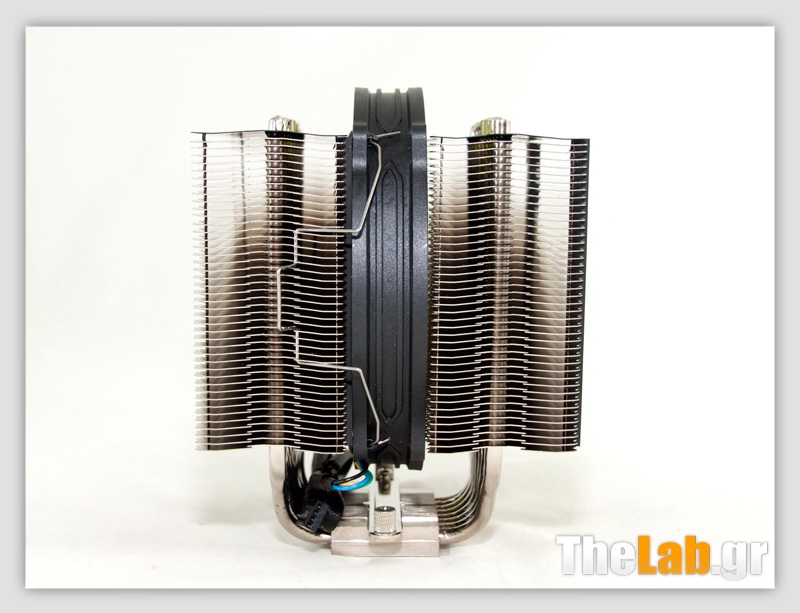

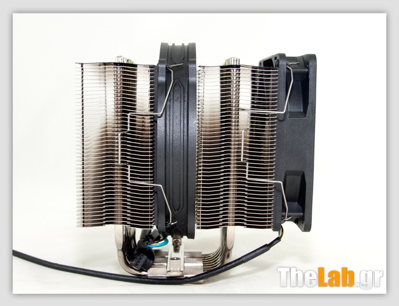

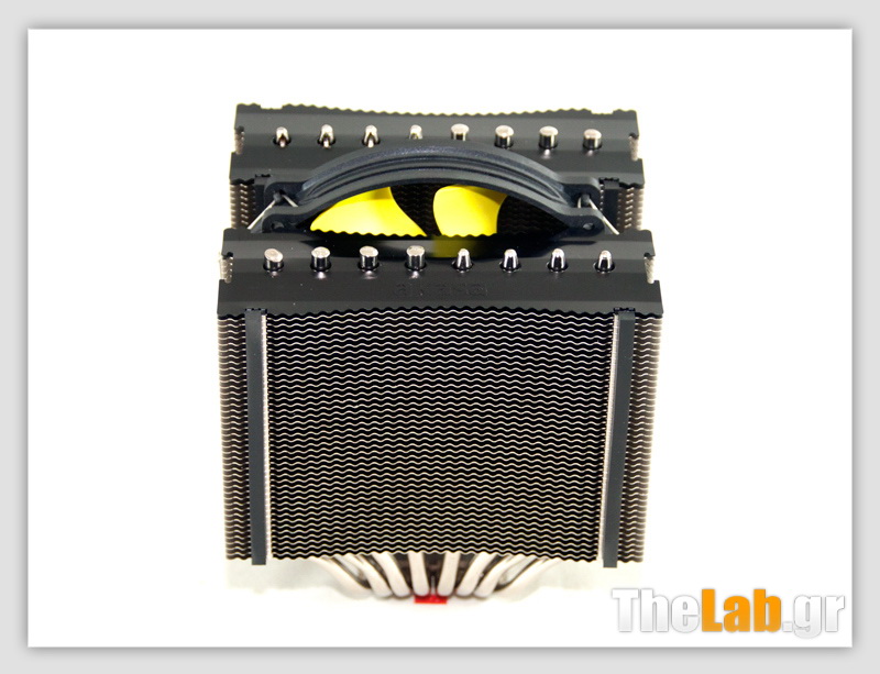

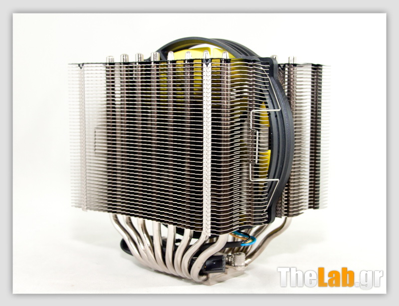

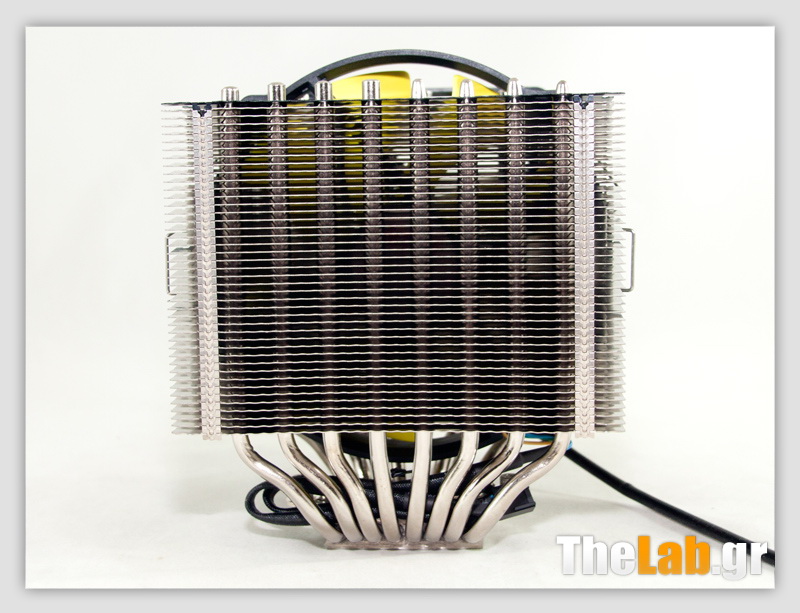

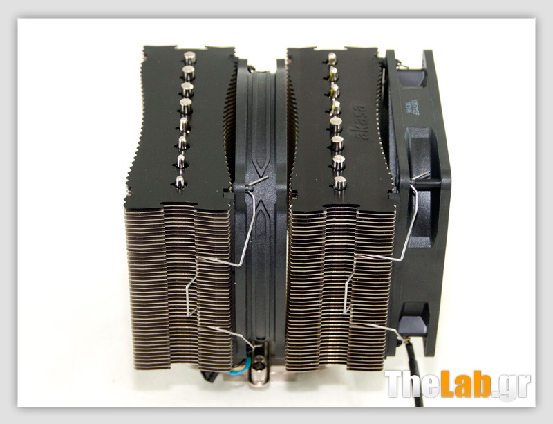

    Οι μαύρες πινελιές της πάνε πάρα πολύ και η κατασκευή της είναι ιδιαίτερα ποιοτική με προσοχή στη λεπτομέρεια. Η μία από τις δύο πλευρές της εξοπλίζεται με ελαστικές λωρίδες, οι οποίες θα απορροφήσουν τυχών κραδασμούς/δονήσεις που μπορεί να επιφέρει ο ανεμιστήρας.
    Η άλλη πλευρά της ψύκτρας περίεργως δεν εξοπλίζεται με ελαστικές λουρίδες, οπότε αναγκαστικά θα τοποθετήσετε από την άλλη πλευρά το δεύτερο ανεμιστήρα.

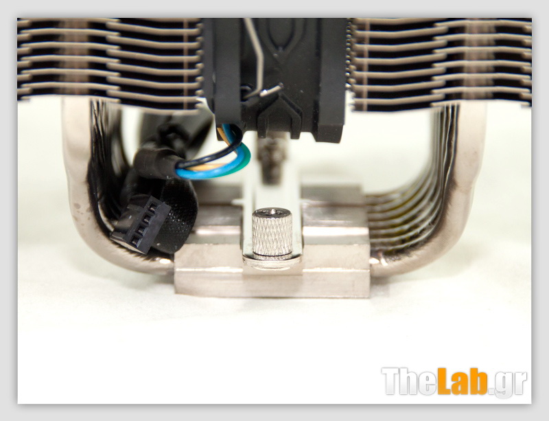

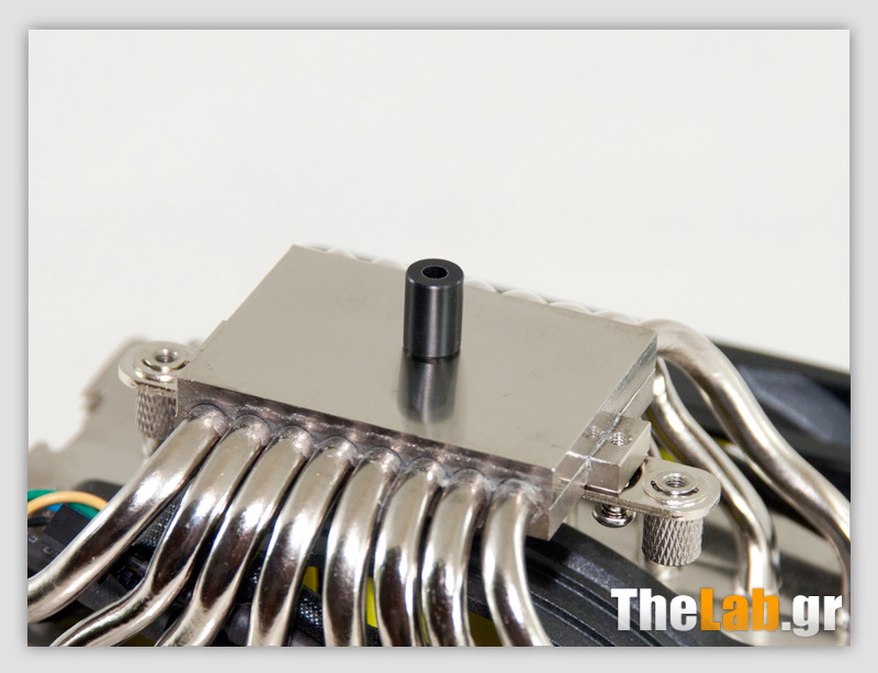

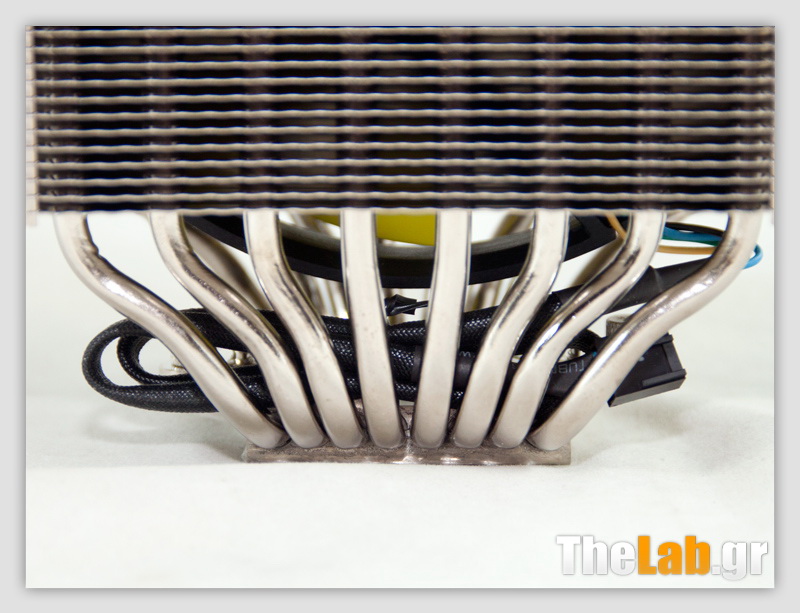

    Η βάση της έχει το έλασμα στήριξης πρώτο-τοποθετημένο πάνω της και τα πολλαπλά heatpipes με το ζόρι χωράν να περάσουν μέσα από το μπλοκ. Επίσης το φινίρισμα του πάτου της βάσης είναι αρκετά καλό, αν και δεν είναι "καθρέφτης". Αυτό βέβαια δε σημαίνει και πολλά όσον αφορά τις επιδόσεις.

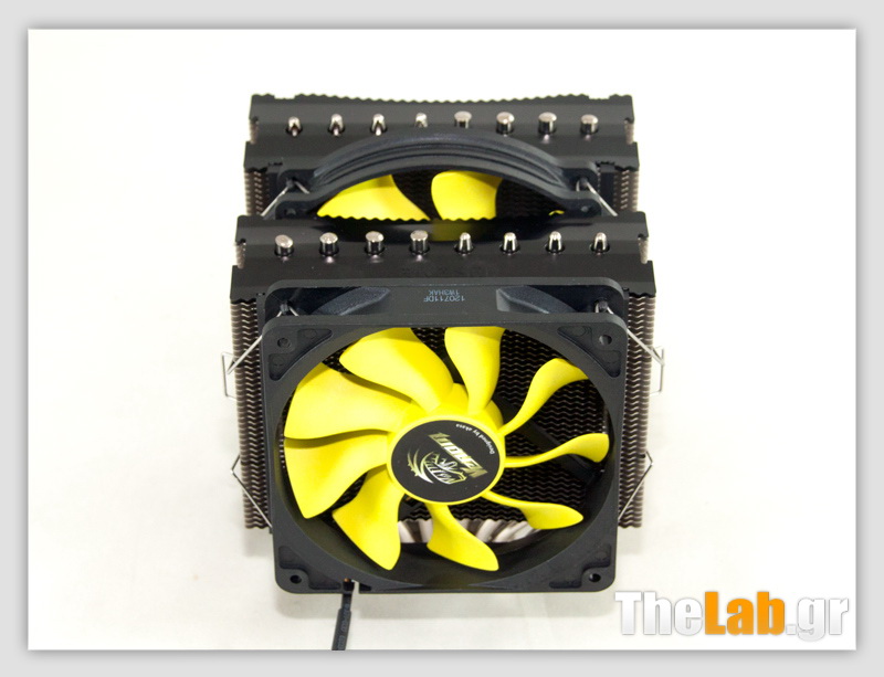

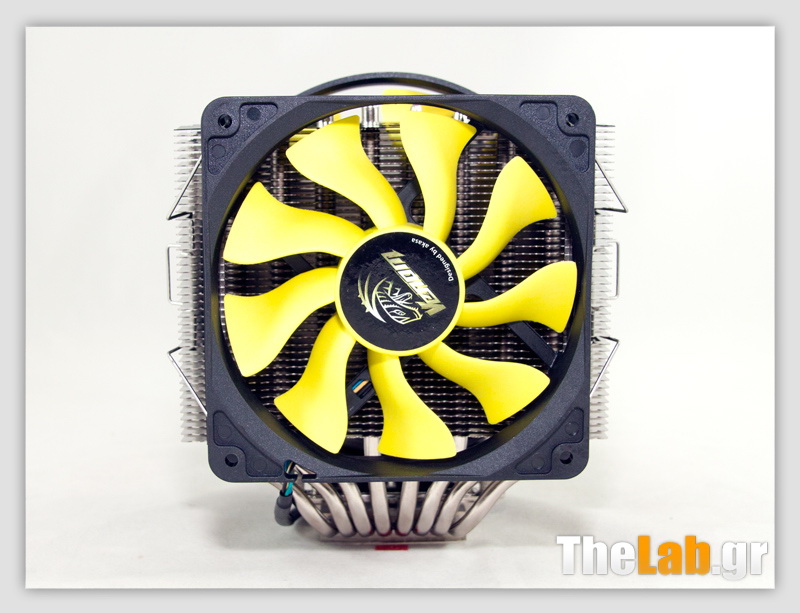

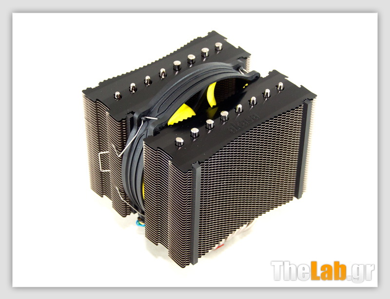

    Ήρθε η ώρα να "κουμπώσουμε" και το δεύτερο ανεμιστήρα στην Medusa και να απολαύσουμε το σύνολο. Οι κίτρινες λεπίδες των Viper ομολογουμένως δένουν πολύ όμορφα με το μαυρισμένο σώμα της ψύκτρας και χαρίζουν στο σύνολο μια ωραία εμφάνιση. Επίσης εδώ να τονίσουμε ότι οι sleeved καλωδιώσεις των ανεμιστήρων είναι αρκετά μακριές, έτσι ώστε να μην αντιμετωπίσετε κάποιο πρόβλημα σε περίπτωση που οι υποδοχές τροφοδοσίας είναι απομακρυσμένες.

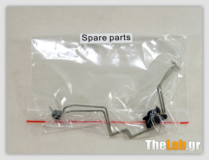

    Είναι πραγματικά πολύ κρίμα να χάσετε ένα πλαστικό κλιπ ή βίδα και να αναγκαστείτε να προβείτε σε πατέντες για να χρησιμοποιήσετε ξανά την ψύκτρα. Έχω άσχημη πείρα σε αυτόν τον τομέα οπότε δεν το κρύβω ότι με εντυπωσίασε το σακουλάκι με τα spare parts. Σε γενικές γραμμές η Akasa με το συγκεκριμένο προϊόν ξεφεύγει από τις συνηθισμένες γραμμές της που τη θέλουν να κατασκευάσει κυρίως οικονομικά προϊόντα που δεν απευθύνονται στους ενθουσιώδης χρήστες.
