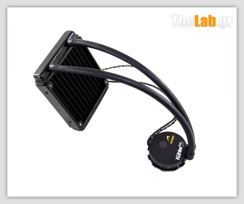

    Μετά από αρκετό καιρό αποχής από τον χώρο της ψύξης, η Antec αποφάσισε να κάνει μια δυναμική επιστροφή. Έτσι σε συνεργασία με την εταιρία θρύλο του χώρου, Asetek, παρουσίασε το σύστημα ψύξης KÜHLER H2β>O 620 (KÜHLER 620 από εδώ και στο εξής), μια ολοκληρωμένη και οικονομική υδρόψυξη που στοχεύει να χτυπήσει την κυριαρχία της σειράς Hydro της Corsair. Το KÜHLER 620, από τη στιγμή που θα το βγάλετε από τη συσκευασία είναι έτοιμο προς χρήση, μιας και είναι ήδη εφοδιασμένο με υγρό (απιονισμένο νερό το οποίο εμπεριέχει ειδικά πρόσθετα που βοηθούν στην αποφυγή των διαβρώσεων και αποτρέπουν την ανάπτυξη βακτηρίων).
    Δε χρειάζεται κάποιου είδους συντήρηση και υπόσχεται επιδόσεις ως και 20% καλύτερες από τις στοκ ψύκτρες. Διαθέτει βάση από χαλκό, αντλία ενσωματωμένη στο μπλοκ, ιδιαίτερα εύκαμπτους σωλήνες για εύκολη προσαρμογή του ψυγείου, ανεμιστήρα με αυτόματη ρύθμιση στροφών ανάλογα με τη θερμοκρασία του υγρού και τέλος, υποστηρίζει όλα τα σύγχρονα socket (AMD/INTEL). Πολλοί θα αναρωτιέστε γιατί να προτιμήσετε ένα τέτοιο υδρόψυκτο σύστημα, έναντι μιας καλής αερόψυξης που πιθανών θα έχει τις ίδιες (αν όχι καλύτερες) επιδόσεις.
    Η απάντηση είναι απλή. Καταλαμβάνει σημαντικά λιγότερο χώρο από τις τεράστιες full tower ψύκτρες και επιπλέον υπόσχεται παραπλήσιες επιδόσεις με αυτές, με σημαντικά λιγότερο θόρυβο όμως. Στη συνέχεια της παρουσίασης θα δούμε τις επιδόσεις του KÜHLER 620 και θα τις συγκρίνουμε με τις αντίστοιχες μιας από τις καλύτερες ψύκτρες που κυκλοφορούν σήμερα στην αγορά.

    Το KÜHLER 620 κάτω από το φακό
    Το KÜHLER 620 είναι αρκετά μικρό, όπως όλες οι έτοιμες λύσεις υδρόψυξης της κατηγορίας του, παρά ταύτα υπόσχεται καλές επιδόσεις.
