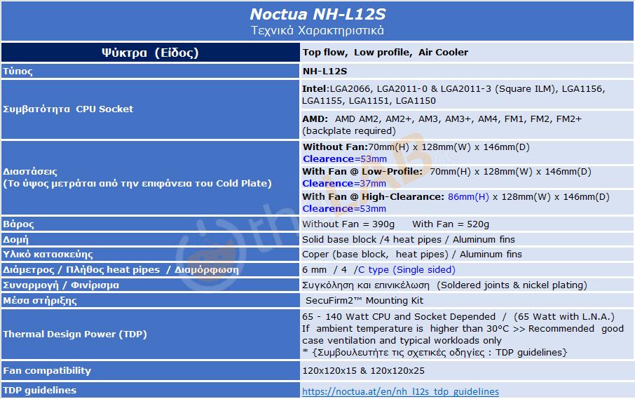

    Στους πίνακες που ακολουθούν μπορούμε να δούμε με αρκετή λεπτομέρεια τα χαρακτηριστικά της ψύκτρας που σας παρουσιάζουμε σήμερα.
    Ο πρώτος πίνακας μας δίνει συνοπτικά όλη την σχετική πληροφορία, τόσο αυτήν που υπάρχει στα data της ψύκτρας, όσο και σε όσα διαπιστώθηκαν / μετρήθηκαν από εμάς στο εργαστήριο του TheLab, τα οποία σημειώνουμε με μπλε χαρακτήρες.
    Μοναδική παρατήρηση είναι ότι ο ανεμιστήρας που την συνοδεύει δεν είναι ειδική έκδοση, διατίθεται και ξεχωριστά.

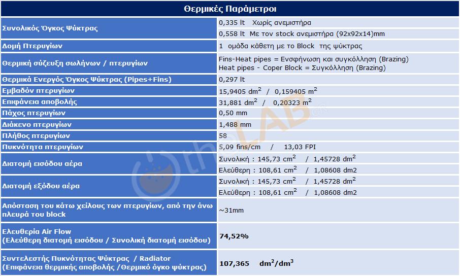

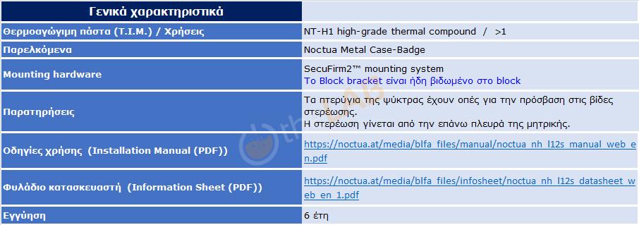

    Συνέχεια έχει ο πίνακας με τα πιο "ιδιαίτερα" χαρακτηριστικά της ψύκτρας, όπου μπορούμε να δούμε συνοπτικά τις κατασκευαστικές λεπτομέρειες της ψύκτρας, αλλά και τις παραμέτρους που εξαρτώνται από αυτά και καθορίζουν την θερμική συμπεριφορά της.
    Από το Συντελεστή Πυκνότητας (~107,4), είναι φανερό ότι έχουμε να κάνουμε με μια μέσης πυκνότητας δομή πτερυγίων ψύκτρας, η οποία για την λειτουργία της, δεν θα έχει ακραίες απαιτήσεις από τον ανεμιστήρα που την συνοδεύει.
    Η Noctua NH-L12S έχει από την κατασκευάστρια εταιρία προτεινόμενη τιμή 49.90 € (MSRP) του ΦΠΑ συμπεριλαμβανομένου. Συνοδεύεται από εξαετή εγγύηση και την ώρα που ολοκληρώνεται το review της, την βρήκαμε  στα Ελληνικά καταστήματα προς 61,00€ (συν ~5,00€ μεταφορικά) με το ΦΠΑ.

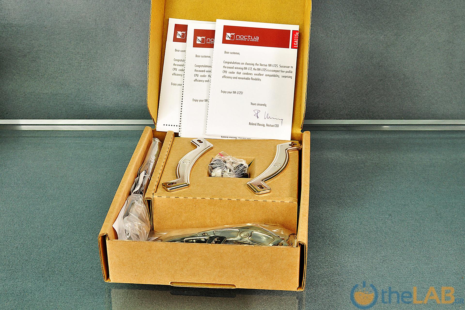

    Όλα τακτοποιημένα στα κουτάκια και σακουλάκια τους κατά πως συνηθίζει η κατασκευάστρια και έξω από το κουτί των παρελκομένων μια σύντομη -αλλά κατατοπιστική- περιγραφή των περιεχομένων .
    Τρία φυλλάδια οδηγιών, ένα για κάθε περίπτωση socket (LGA115x,  LGA20xx,  AMD) θα μας βοηθήσουν σε μια εύκολη και χωρίς λάθη εγκατάσταση!
    Ξεκινώντας από τα παρελκόμενα για INTEL socket, έχουμε αριστερά το LNA adapter για την μείωση των στροφών του ανεμιστήρα, αν δεν έχουμε άλλο τρόπο ρύθμισής τους. Στο κέντρο δεσπόζει το CPU backplate για το socket LGA115x και εμπρός του υπάρχουν οι βίδες στήριξης των retension bars, στο LGA20xx  socket, και λίγο πιο κάτω οι χειρόβιδες philips για το σφίξιμό τους.  Δεξιότερα, έχουμε την εξαιρετική θερμοαγώγιμη πάστα της Noctua (η οποία επαρκεί για περισσότερες της μιας εγκαταστάσεις) και από πάνω της, τους πλαστικούς αποστάτες  για το LGA115x socket.
    Πιο πάνω είναι τα δύο retension bars που έχουν διπλή τρύπα και καλύπτουν και τις δύο βασικές οικογένειες socket της INTEL, και τα παρελκόμενα κλείνουν με το μεταλλικό σηματάκι της κατασκευάστριας και το γνωστό γωνιακό κατσαβίδι philips.
    Συνεχίζοντας με τα παρελκόμενα για τα AMD sockets, έχουμε αριστερά τους λευκούς αποστάτες που χρησιμοποιούνται σε όλα τα socket εκτός του AM4, και δεξιά τους γκρι αποστάτες για το AM4 socket.
    Τα retension bars είναι κοινά και έχουν διπλή τρύπα ανάλογα αν θέλουμε να τα βάλουμε σε ΑΜ4 ή ΑΜ3 socket. Φυσικά υπάρχουν δυο ζευγάρια retension bars για να καλύψουν του δύο βασικούς προσανατολισμούς της εγκατάστασης.
    Για τα socket της  AMD δεν παρέχεται CPU backplate καθώς αυτό ήδη υπάρχει στη μητρική σας!
    Δεν λείπει τίποτε, ό,τι μπορεί να χρειαστούμε είναι εδώ και η εύκολη και στιβαρή εγκατάσταση είναι παιχνιδάκι!

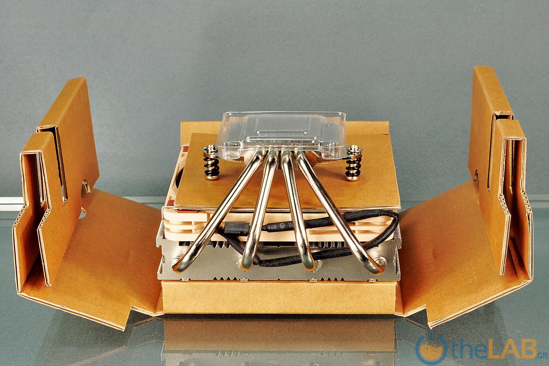

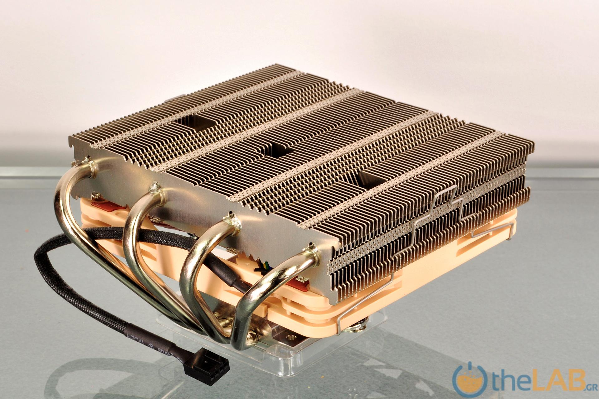

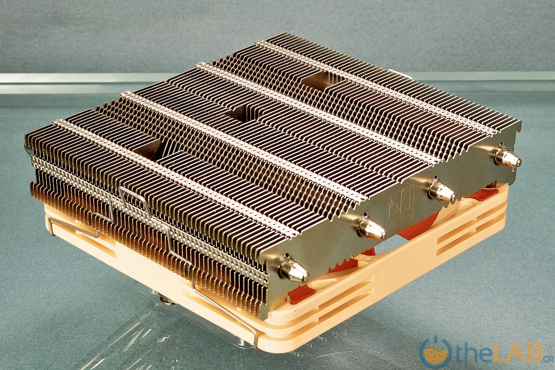

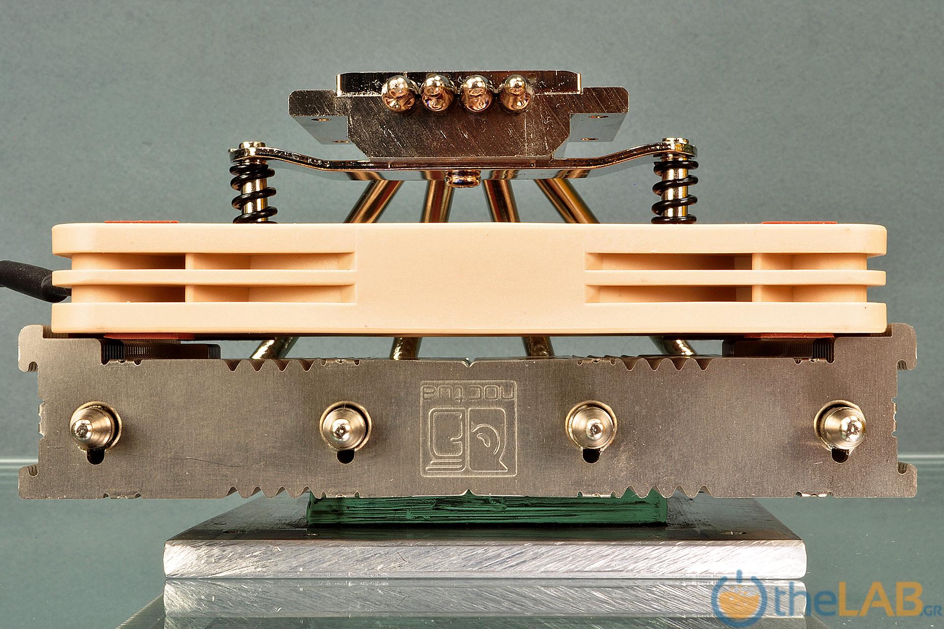

    Η Noctua NH-L12S από κοντά
    Η ψύκτρα έρχεται κυριολεκτικά "φασκιωμένη" σε χοντρό κυματοειδές χαρτόνι που την εξασφαλίζει από τις "κακοτοπιές" !
    Η όλη εικόνα είναι η πρώτη μαρτυρία για την προσοχή που η κατασκευάστρια αντιμετωπίζει τόσο, τα προϊόντα της όσο και τον πελάτη της!
    Ο ανεμιστήρας είναι ήδη εγκαταστημένος στην ψύκτρα και από πρώτη ματιά βλέπουμε την στιβαρή κατασκευή (συνολικά υπάρχουν δέκα "ραφές αναδίπλωσης" μεταξύ των πτερυγίων), πράγμα που κάνει την όλη κατασκευή εξαιρετικά άκαμπτη.
    Τα τρία ανοίγματα στα πτερύγια επιτρέπουν την στερέωση της ψύκτρας στην μητρική από την επάνω/εμπρός πλευρά της και έτσι η εγκατάστασή της διευκολύνεται πολύ!
    Το πρώτο πράγμα που τραβάει το μάτι είναι το πολύ μικρό ύψος των πτερυγίων (μόλις 20mm στην κεντρική περιοχή!), πράγμα που όσο και να το καταλαβαίνουμε στα πλαίσια της προσπάθειας για μικρό τελικό ύψος, δεν παύει να αποτελεί μια πρόκληση για τους σχεδιαστές της Noctua, που δίνουν σαν μέγιστο TDP της ψύκτρας τα 140Watt σε ευάερο κουτί και για συγκεκριμένους επεξεργαστές!
    Το δεύτερο είναι το πάχος του block και ιδιαίτερα του ανώτερου τμήματός του, αλλά φυσικά, τα 140Watt δεν "έρχονται" . . . εύκολα ! :)

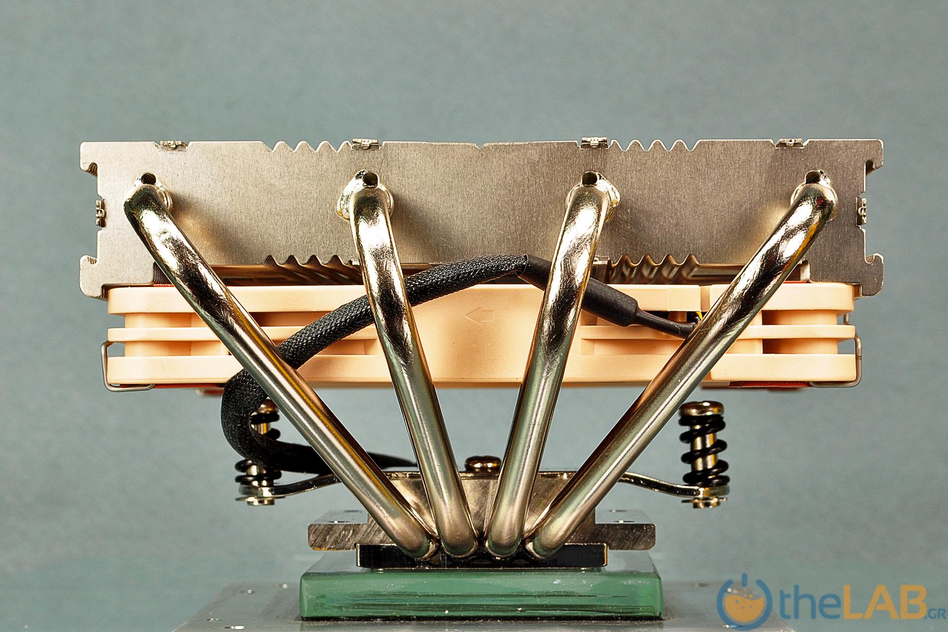

    Τα τέσσερα heat pipes είναι μονόπλευρα και βρίσκονται στο επίπεδο συμμετρίας των πτερυγίων, ομοιόμορφα κατανεμημένα σε όλη τους την έκταση.
    Από πρώτη ματιά κάνει εντύπωση το ότι τα ακραία heat pipes βρίσκονται πολύ κοντά στο άκρο της περιοχής των πτερυγίων, αλλά παίρνοντας υπόψη ότι αυτή ακριβώς η περιοχή δέχεται το ισχυρότερο ρεύμα αέρα και μάλιστα σε όλη την έκτασή της, δικαιολογεί πλήρως την επιλογή της Noctua.

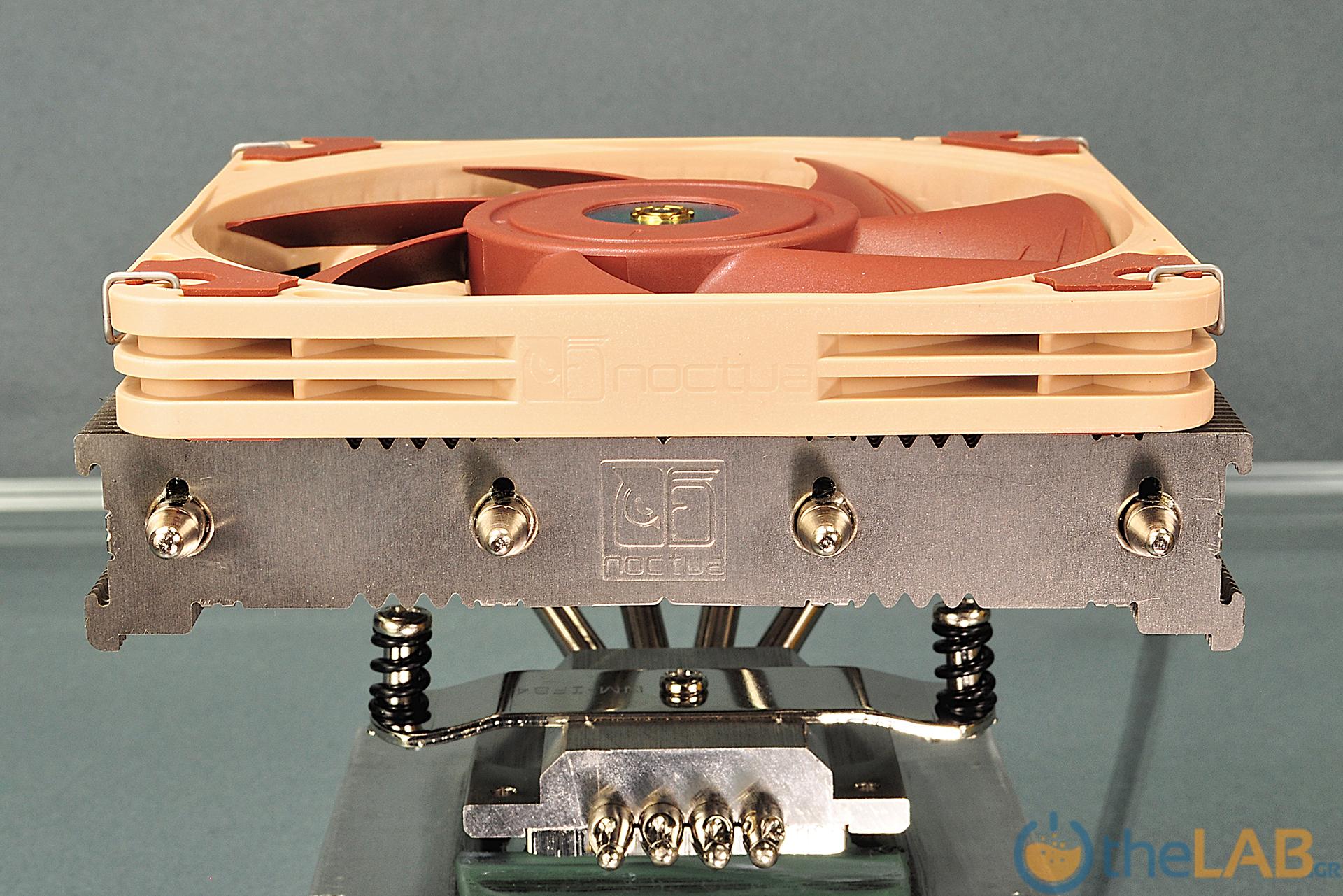

    Ο ανεμιστήρας των 15mm χωρά "ίσα-ίσα" μεταξύ των πτερυγίων και των βιδών στήριξης της ψύκτρας,  οι οποίες σε αντίθεση με την πρόγονή της έχουν και ελατήριο σταθεροποίησης της δύναμης σύσφιξης!
    Ο ανεμιστήρας καλύπτει ολόκληρη την περιοχή των πτερυγίων και ελέγχεται από σήμα PWM παρέχοντας μεγάλο εύρος ρύθμισης της ταχύτητας περιστροφής, αλλά και ευκολία διαχείρισής του!  Αλλά γι' αυτόν έχουμε να πούμε αρκετά στη συνέχεια.

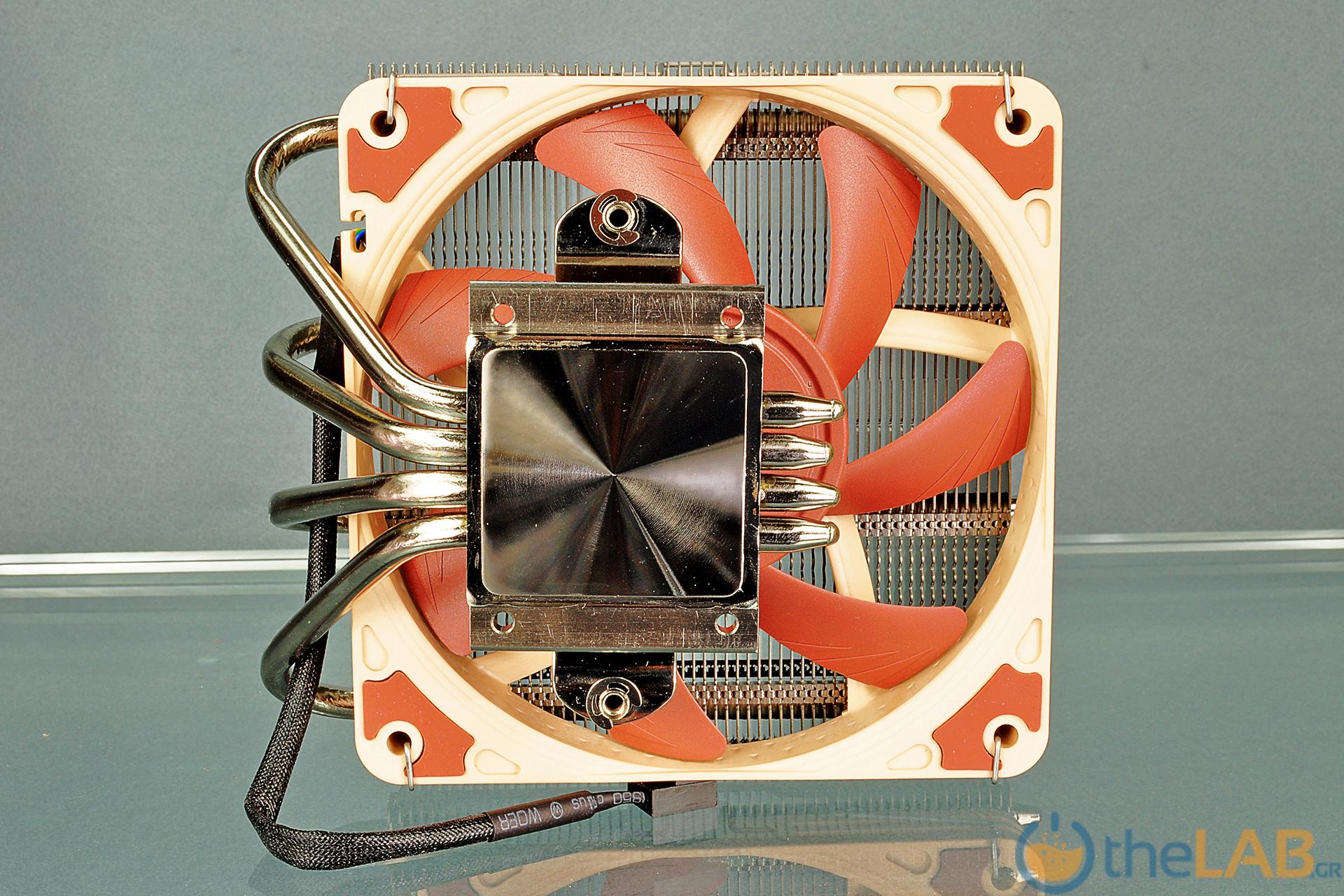

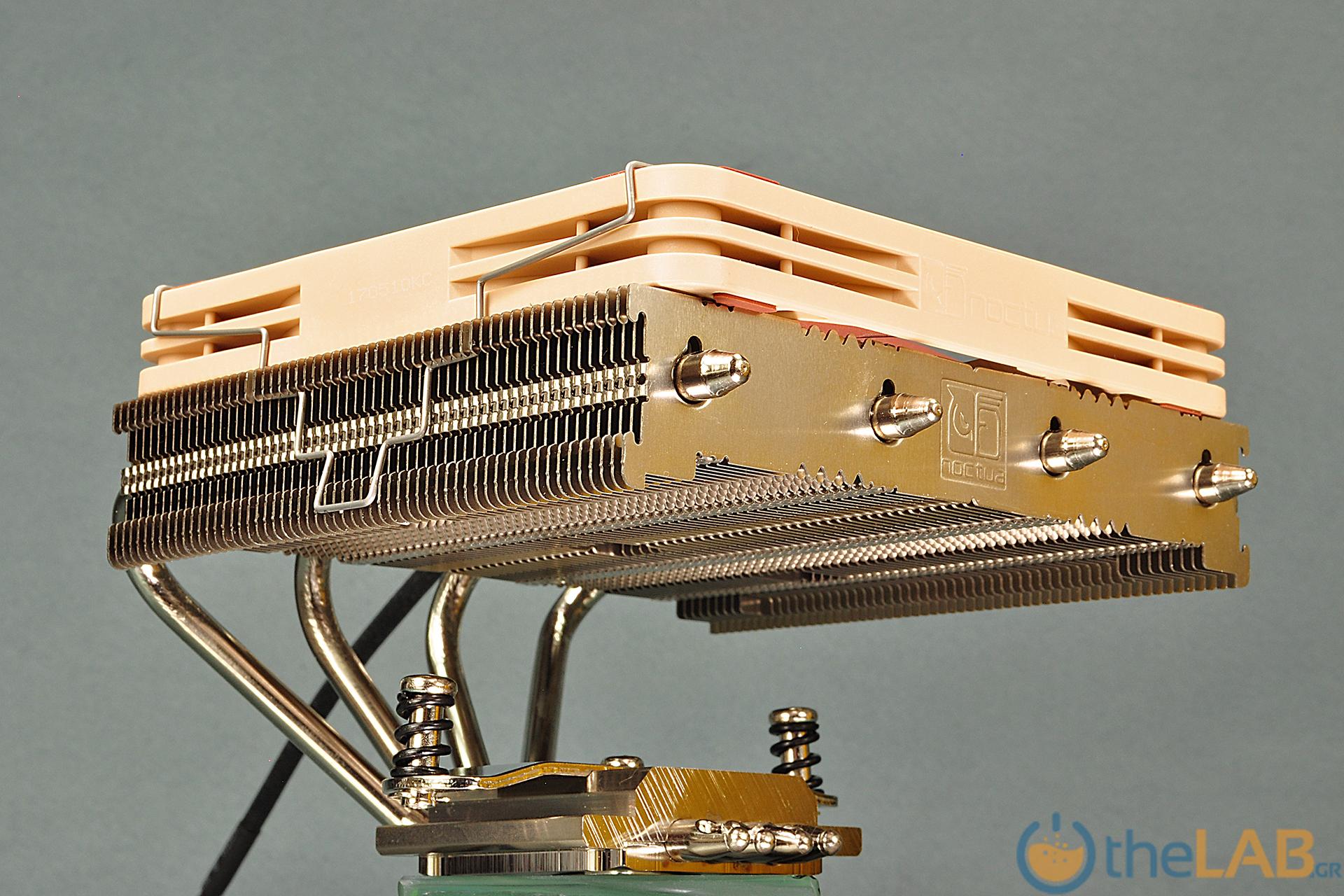

    Αυτό που "δεσπόζει" στην κάτω όψη, είναι το ογκώδες και βαρύ χάλκινο block που αναλαμβάνει να απάγει τη θερμότητα από το CPU heat spreader.
    Η ασύμμετρη τοποθέτηση του block είναι εσκεμμένη καθώς έτσι υπάρχει μια αρκετά μεγάλη ελεύθερη περιοχή κάτω από τον ανεμιστήρα της ψύκτρας και έτσι αυτός μπορεί να ψύξει άμεσα και τις μνήμες, ιδιαίτερα σε συστήματα με μικρές μητρικές.

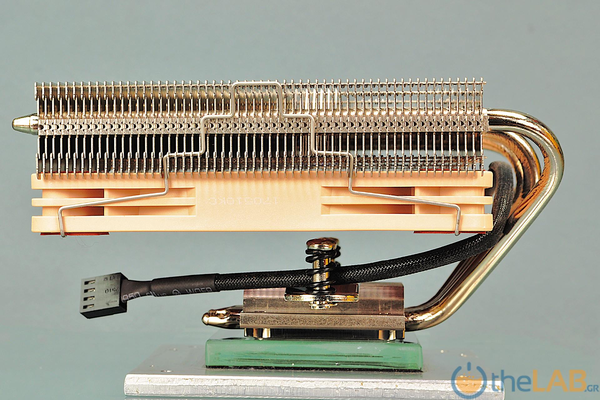

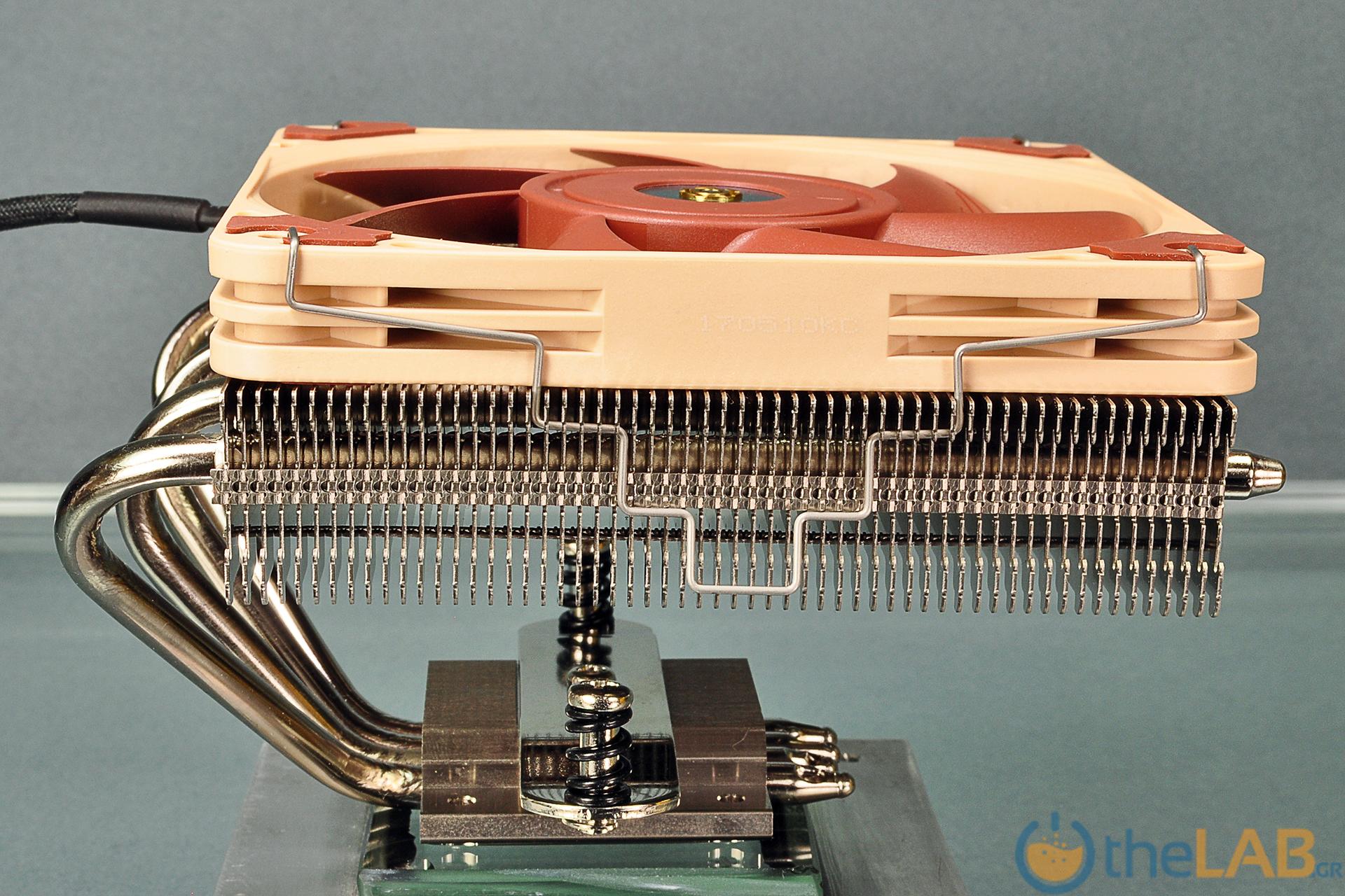

    Αν όμως έχουμε μνήμες με υψηλά heat spreaders τότε -κυτίου επιτρέποντος! - . . .
    . . . απλά μεταφέρουμε τον ανεμιστήρα στην επάνω πλευρά. Η αλλαγή της θέσης του είναι παιχνίδι, αλλά εδώ λίγο προσοχή:
    Κάθε τέτοια κίνηση γίνεται μόνο με τον υπολογιστή εκτός τάσης, γιατί τα συρμάτινα clips δεν έχουν και πολύ καλό πιάσιμο πάνω στον ανεμιστήρα και πολύ εύκολα πέφτουν την ώρα την αλλαγής και φυσικά δεν θέλουμε να πάνε εκεί που δεν πρέπει ! ! !
    Το δεύτερο "σκαλοπάτι" που έχουν τα fan wire clips προορίζεται για την στερέωση ανεμιστήρα πάχους 25mm, αν το κουτί σας έχει το απαραίτητο ύψος και έχετε διάθεση πειραματισμών! :)
    Έτσι, ναι μεν η ψύκτρα "ψηλώνει" κατά ~16mm . . .
    . . . αλλά ο χώρος κάτω από αυτήν αυξάνει στα ~52mm, επιτρέποντας την συνύπαρξη της ψύκτρας με μνήμες που έχουν ψηλά heat spreaders, παρέχοντάς τους σε "αντάλλαγμα" για το "στρίμωγμα", την καλύτερη ψύξη τους!
    Φυσικά δεν θα χωρέσουν όλες οι "super" μνήμες, αλλά αυτό λίγο μας ενδιαφέρει καθώς, η NH L12S δεν απευθύνεται σε συστήματα που "απαιτούν" τέτοιες μνήμες!

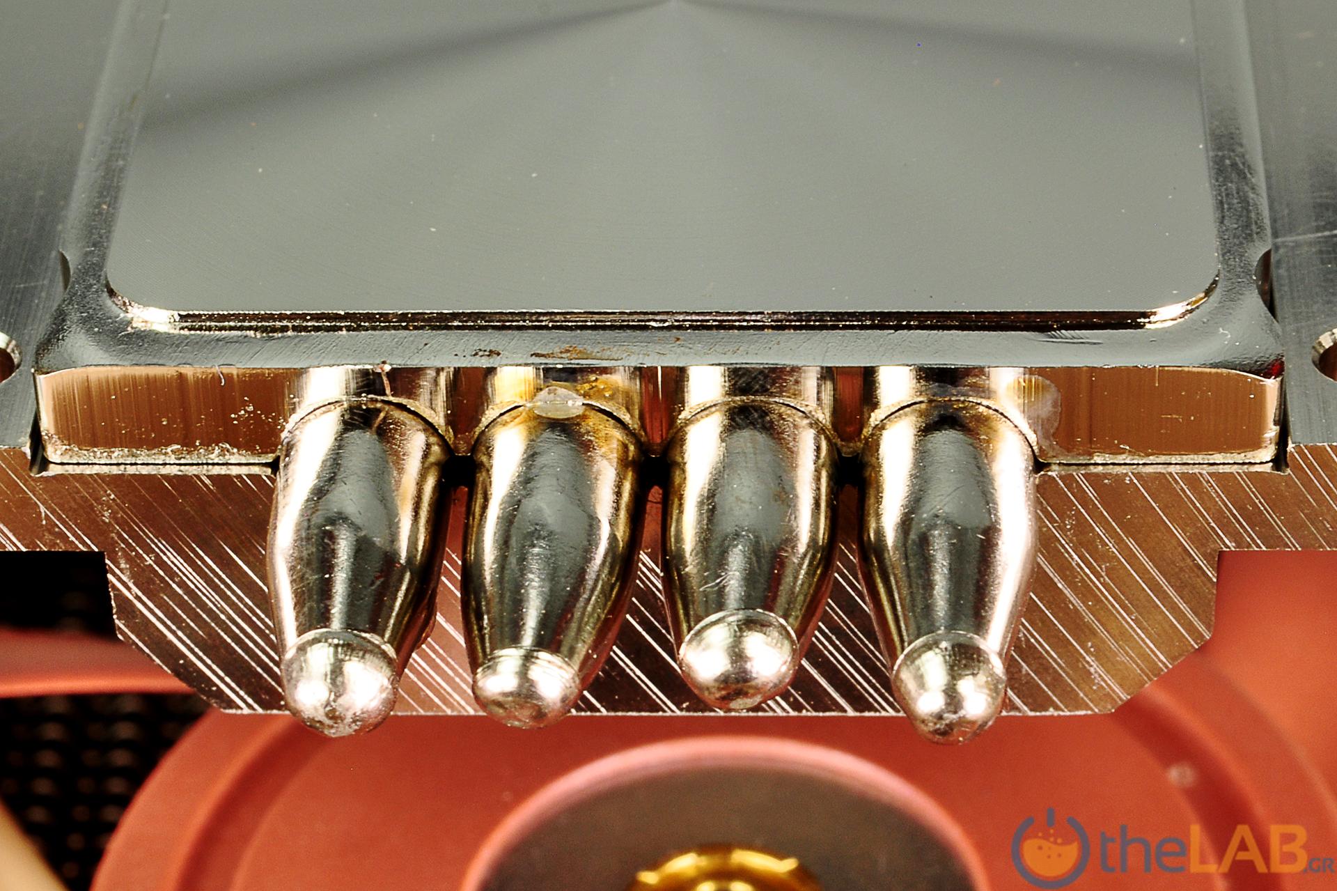

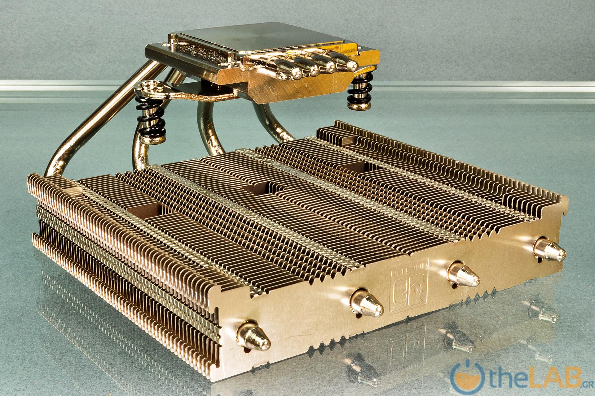

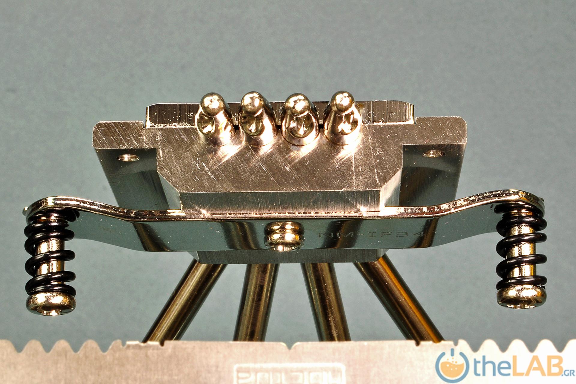

    Το Block

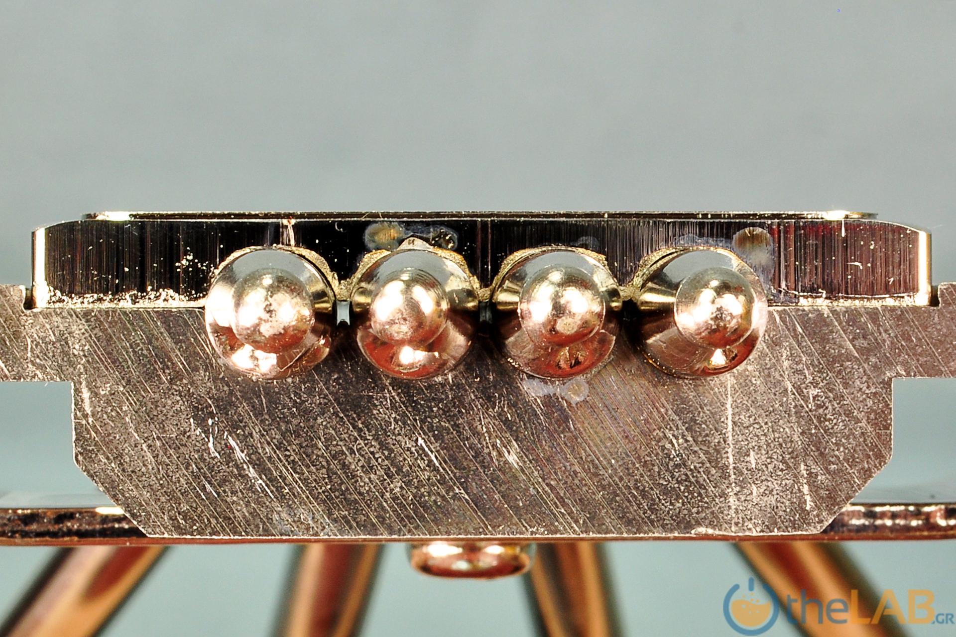

    Πρόκειται για την κλασική κατασκευή της Noctua που εδώ και πολλά χρόνια και ψύκτρες, έχει αποδείξει την αξία του.
    Καθαρός ηλεκτρολυτικός χαλκός -για μέγιστη θερμική αγωγιμότητα- και σε άφθονη ποσότητα , μας δίνει ένα από τα καλύτερα block που υπάρχουν. Το μεγάλο πάχος της επάνω πλευράς του (κάτω στην φωτογραφία) φροντίζει για την καλύτερη θερμική σύζευξη μεταξύ των heat pipes και το παχύ έλασμα στερέωσης του block σε συνεργασία με τις "ελατηριωτές" βίδες, εξασφαλίζει την στιβαρή και πάντα με την προκαθορισμένη δύναμη σύσφιξης, στερέωσή του πάνω στο επεξεργαστή!
    Η επιφάνειά του cold plate δεν μπορεί να χαρακτηριστεί "καθρέφτης" και υπάρχει λόγος γι' αυτό που θα τον δούμε στη συνέχεια.
    Η συναρμογή των heat pipes στο block είναι πολύ καλή καθώς ακόμα και στην περιοχή που υπάρχει η κάμψη τους (αριστερή φωτογραφία) τα κενά είναι ελάχιστα!  Φυσικά η κατασκευάστρια δεν αρκείται στην καλή μηχανική εφαρμογή των heat pipes στο block, αλλά τα συγκολλά σε αυτό και ίχνη της κόλλησης διακρίνονται μέχρι και το στόμιο των οπών του block.

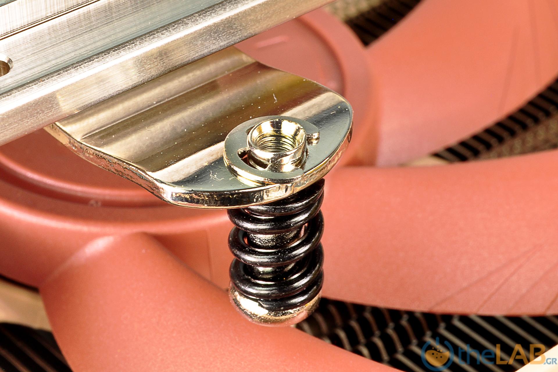

    Σημαντική λεπτομέρεια στην κατασκευή της βίδας στήριξης είναι ότι αυτή, στην ουσία είναι ένα κυλινδρικό παξιμάδι το οποίο κατά την σύσφιξή του στο μπουζόνι που είναι κολλημένο στο retension bar, τερματίζει  λίγο πριν οι σπείρες του ελατηρίου ακουμπήσουν μεταξύ τους.  Αυτό εξασφαλίζει σταθερή και ανεξάρτητη από την δύναμη του χρήστη, πίεση του block πάνω στο CPU heat spreader. Η προσοχή στη λεπτομέρεια βρίσκεται και στην ασφάλεια που συγκρατεί αυτό το σωληνωτό παξιμάδι στη θέση του.

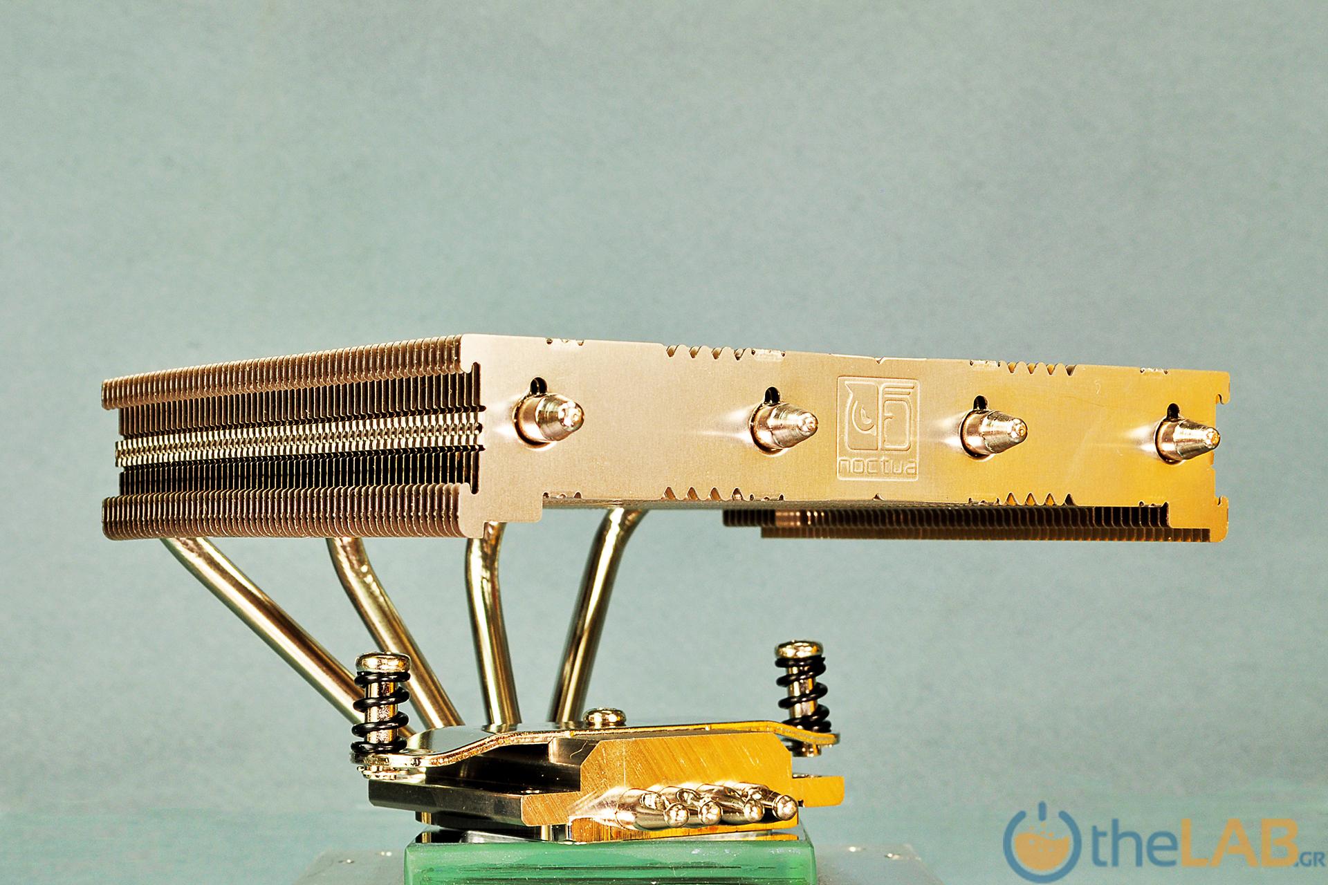

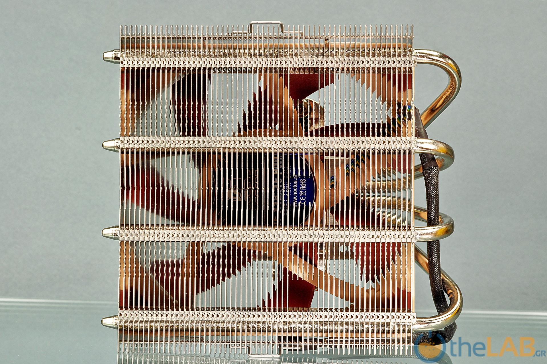

    Το σώμα της ψύκτρας
    Παρά το ότι όλοι είμαστε εξοικειωμένοι με την τεχνική κατασκευής που ακολουθεί η Noctua, δεν μπορούμε παρά να ρίξουμε μια σύντομη ματιά σε αυτήν.
    Η πυκνότητα τοποθέτησης των πτερυγίων είναι μέση (~1,5mm διάκενο μεταξύ τους) πράγμα που σε συνδυασμό με το μικρό ύψος τους (~20mm), μας προϊδεάζει για "χαλαρές" απαιτήσεις από τον ανεμιστήρα της. Και πως θα μπορούσε να είναι διαφορετικά, αφού αυτός είναι πάχους μόλις 15mm!
    Εντύπωση προκαλούν οι πολλαπλές συρραφές αναδίπλωσης μεταξύ των πτερυγίων, οι οποίες φτάνοντας τις δέκα (!) κάνουν τα πτερύγια της ψύκτρας ένα στιβαρό και ενιαίο σώμα, αλλά παράλληλα, καθοδηγούν τη ροή του αέρα -ιδιαίτερα οι δύο ακραίες ομάδες, έτσι ώστε να σαρώνει καλύτερα το ακραίο τμήμα των πτερυγίων.
    Η κατασκευή της είναι μονόπλευρη όπως είπαμε, τύπου "L"  την χαρακτηρίζει η κατασκευάστρια, αλλά πιο πολύ για ένα ασύμμετρο "C" μοιάζει σε 'μας!
    Και από ότι βλέπουμε παρά τις έντονες κάμψεις των heat pipes, έχουν δημιουργηθεί ελάχιστες ρικνώσεις (ζάρες) σε αυτές.
    Τα πτερύγια είναι σφηνωμένα αλλά και συγκολλημένα στα heat pipes σε όλο τους το μήκος.
    Οι δε σωληνίσκοι εκτόνωσης των πτερυγίων καλύπτουν ολόκληρο το μήκος των heat pipes, εξασφαλίζοντας τη μέγιστη δυνατή θερμική σύζευξη μεταξύ τους!
    Αλλάζοντας οπτική γωνία παρατηρούμε τις δύο ζώνες με τη κυματοειδή διαμόρφωση και τις τρεις οπές προσπέλασης εκ των άνω, των βιδών στήριξης της ψύκτρας.
    Οι δύο ακραίες οπές επιτρέπουν την εγκατάστασή της από την επάνω πλευρά της μητρικής (η μεσαία οπή  δεν ενδιαφέρει εμάς καθώς είναι για την αφαίρεση του bracket) και όπως φαίνεται στις επόμενες φωτογραφίες . . .
    . . . δεν θα συναντήσουμε κανένα πρόβλημα στο να "πετύχουμε" τη βίδα, καθώς υπάρχει πολύ καλή θέα προς αυτήν!

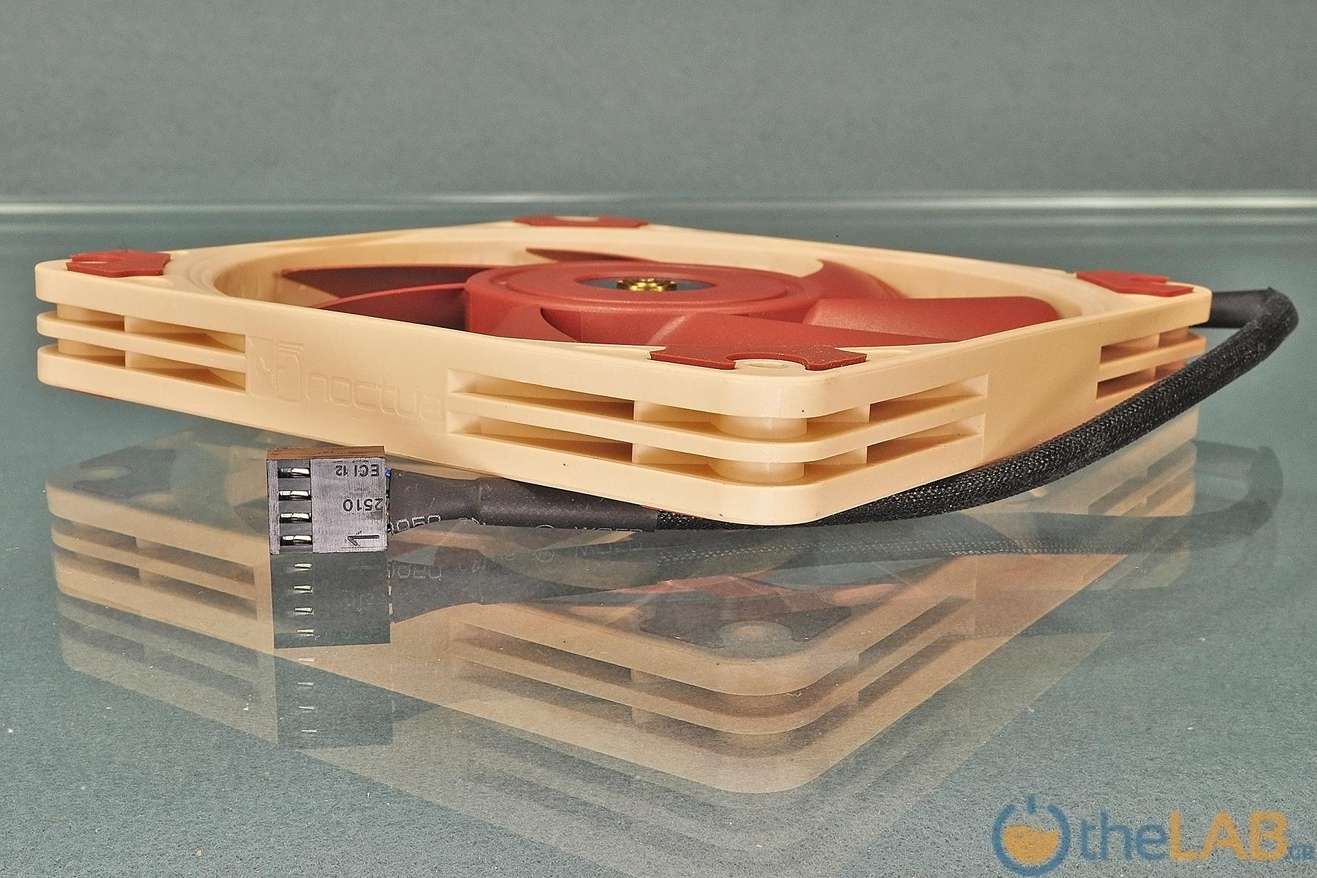

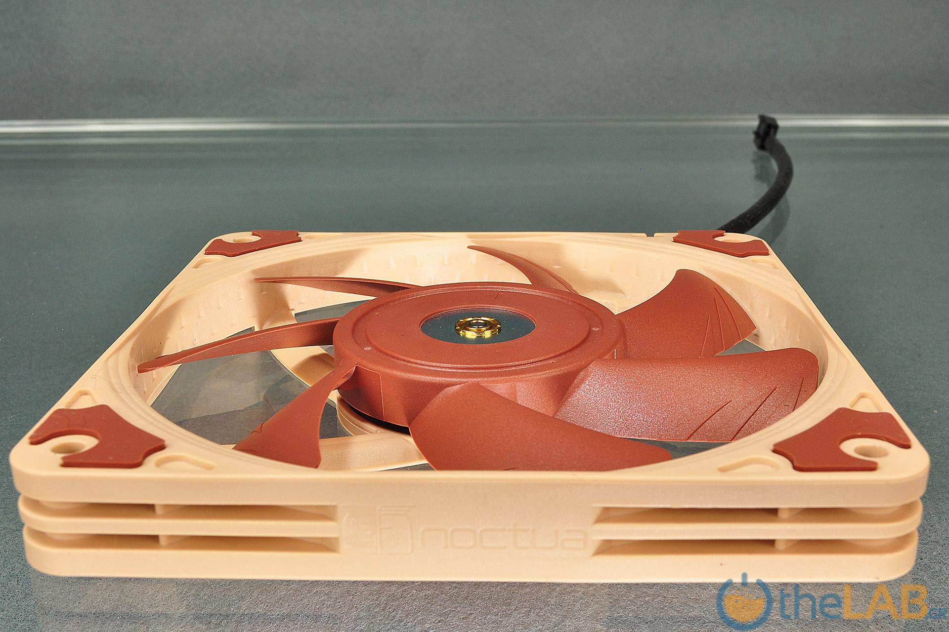

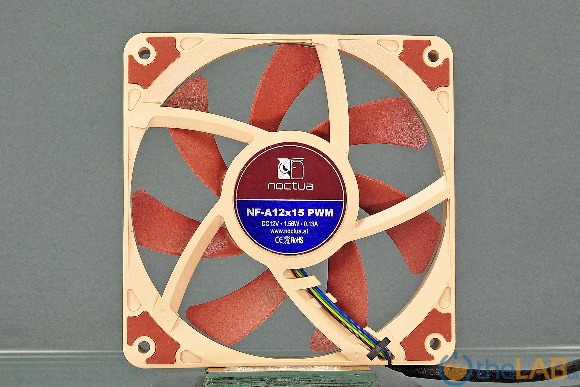

    Ο ανεμιστήρας
    Εδώ τα πράγματα είναι ολοκαίνουργια !
    Τον ανεμιστήρα αυτό τον είδαμε για πρώτη φορά στη Βιένη το Μάιο του 2017 και ουσιαστικά αποτελεί το πρώτο μοντέλο που έρχεται σαν αποτέλεσμα της στροφής / εξέλιξης στο σχεδιασμό των ανεμιστήρων που πρόκειται να δούμε στο μέλλον από την Noctua.
    Οι διαφορές είναι εμφανείς, τόσο στην γωνία των πτερυγίων που ήδη από τη βάση τους στρέφονται έντονα προς τη φορά της κίνησης, όσο και από την γενικότερη προς τα εμπρός ανάπτυξη του πτερυγίου.  Αυτό φυσικά δεν μπορεί από το να μας φέρνει στο νου άλλες -από καιρό προϋπάρχουσες λύσεις- και είναι προς τιμήν της Noctua που δεν μένει "κολλημένη" στις ήδη πολύ καλές λύσεις που έχει στη γκάμα της!
    Νέα επίσης -και λίγο industrial- η μορφή της βάσης των πτερυγίων του, αλλά αυτό οφείλεται σε επιλογή της Noctua, γιατί λόγω του μικρού πάχους της βάσης αυτής, προκειμένου να εξασφαλιστεί η σωστή σταθερότητα  άξονα και φτερωτής, αλλά και η μακροζωία της κατασκευής, επιβάλλεται η χρήση Metal-reinforced motor hub,  έτσι ώστε ο άξονας της φτερωτής να εδράζεται σε μέταλλο, του οποίου είναι ορατό το κεντρικό τμήμα!
    Πρωτότυπος είναι και ο αριθμός των μπράτσων στήριξης του κινητήρα.
    Τα πτερύγια εξ ανάγκης -λόγω του μικρού πάχους του ανεμιστήρα- είναι σχετικά στενά, προκειμένου να δοθεί ο χώρος για να μεταβάλουν τη κλίση τους και όπως βλέπουμε αυτή η αλλαγή είναι αρκετά αισθητή! Αυτό φυσικά στοχεύει στην ανάπτυξη στατικής πίεσης και το γεγονός ότι ο ανεμιστήρας κατορθώνει να αναπτύσσει 1,53 mm H₂O πίεσης, μιλά από μόνο του για το πόσο καλά τα πάει !
    Φυσικά, παρόντα είναι και όλα τα άλλα τεχνικά καλούδια που φροντίζουν για την υψηλή απόδοση και το χαμηλό θόρυβο.
    Από  τα  Flow Acceleration Channels που φροντίζουν τα ακροπτερύγια να κινούνται πιο αθόρυβα,  μέχρι το κλιμακωτό πλαίσιο του ανεμιστήρα και τις μικροεσοχές στο εσωτερικό του, που φροντίζουν τόσο για τον χαμηλό θόρυβο όσο και για την υψηλότερη "στατική" πίεση που μπορεί να αναπτύξει αυτός.  Περισσότερα όμως γι'  αυτά και πολλά ακόμα, έχουν αναφερθεί διεξοδικά στο παρελθόν σε προηγούμενη παρουσίαση, την οποία μπορείτε να βρείτε εδώ.
    Όμως υπάρχει κάτι ακόμα που δεν είναι τόσο φανερό και αποτελεί το λόγο που τα πτερύγια απέχουν τόσο πολύ μεταξύ τους, ή για να το θέσω πιο σωστά, το λόγο που ο ανεμιστήρας έχει μόνο επτά πτερύγια.
    Η μεγάλη απόσταση μεταξύ των πτερυγίων, δίνει στους στροβίλους που αφήνει πίσω του ένα πτερύγιο, τον απαραίτητο "χώρο" και χρόνο για να παρασυρθούν από το εισερχόμενο ρεύμα αέρα, αρκετά κάτω από το πτερύγιο που ακολουθεί. Έτσι, το κάθε πτερύγιο τροφοδοτείται από μια ομαλότερη ροή αέρα και αυτό φυσικά σημαίνει χαμηλότερο θόρυβο!
    Ο κινητήρας εφοδιάζεται με τα νέα έδρανα SSO2 bearing, των  οποίων η πλήρως μεταλλική κατασκευή εγγυάται μακροζωία, ακρίβεια και χαμηλότερο θόρυβο. Επιπλέον αυτών, ο μαγνήτης έδρασης του άξονα είναι ισχυρότερος και βελτιώνει ακόμα περισσότερο την ακρίβεια περιστροφής του.

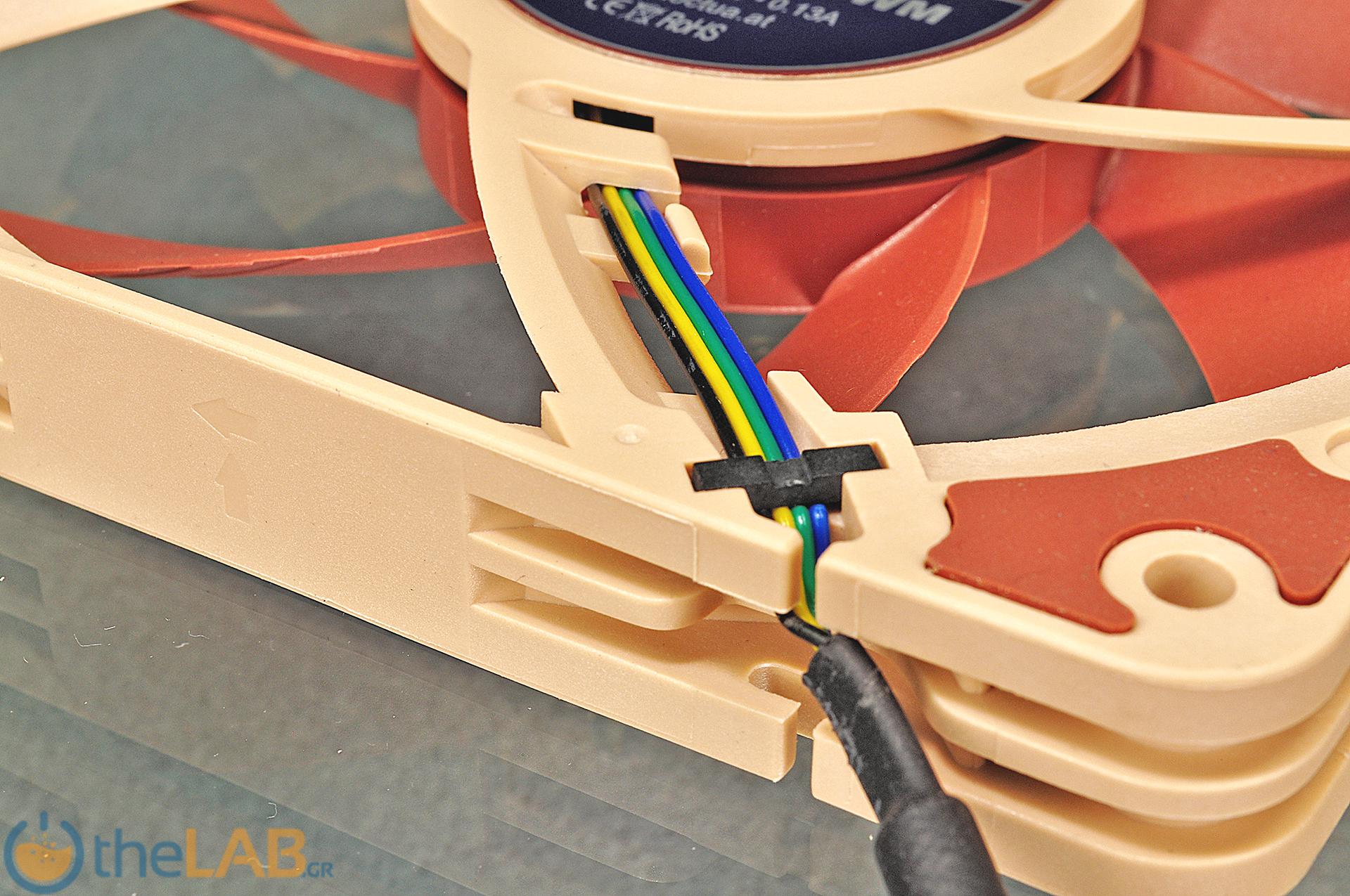

    Για τον περιορισμό του θορύβου, φροντίζει η εξαιρετικά στιβαρή κατασκευή και τα ελαστικά τακουνάκια στις γωνίες του ανεμιστήρα.
    Ο κινητήρας τους ελέγχεται από PWM σήμα και είναι εξοπλισμένος με νέο ολοκληρωμένο ελέγχου της βαθμίδας ισχύος(NE-FD1 PWM IC)  που εξασφαλίζει την βαθμιαία μεταγωγή των τρανζίστορ και τον περιορισμό του ηλεκτρονικού θορύβου, ιδιαίτερα όταν ο ανεμιστήρας στρέφεται με λίγες στροφές. Η προσοχή στη λεπτομέρεια είναι παρούσα και στην αεροδυναμική μορφή των βραχιόνων στήριξης του κινητήρα αλλά και στη διευθέτηση του -εσκεμμένα- γυμνού τμήματος των καλωδιώσεων  και του πλαστικού clip που τα κρατά στη θέση τους.
    Φυσικά -θα ήταν περίεργο αν δεν- έχουμε να πούμε κι' άλλα σχετικά με το σχεδιασμό του ανεμιστήρα, αλλά αυτά στη συνέχεια.

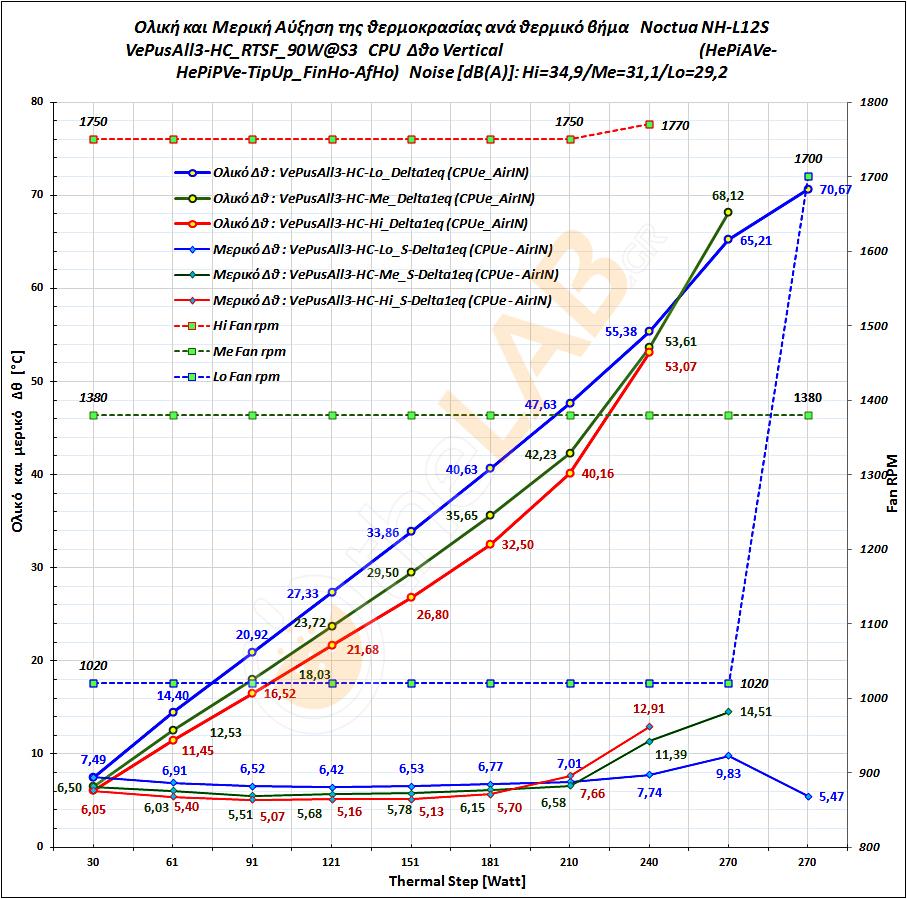

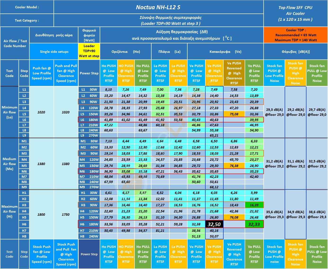

    Και όπως θα δούμε στις μετρήσεις -σιγά μη και δεν το δοκιμάζαμε ! :) - θα δείτε ότι έχει κάθε λόγο γι' αυτό!

    Ο ανεμιστήρας

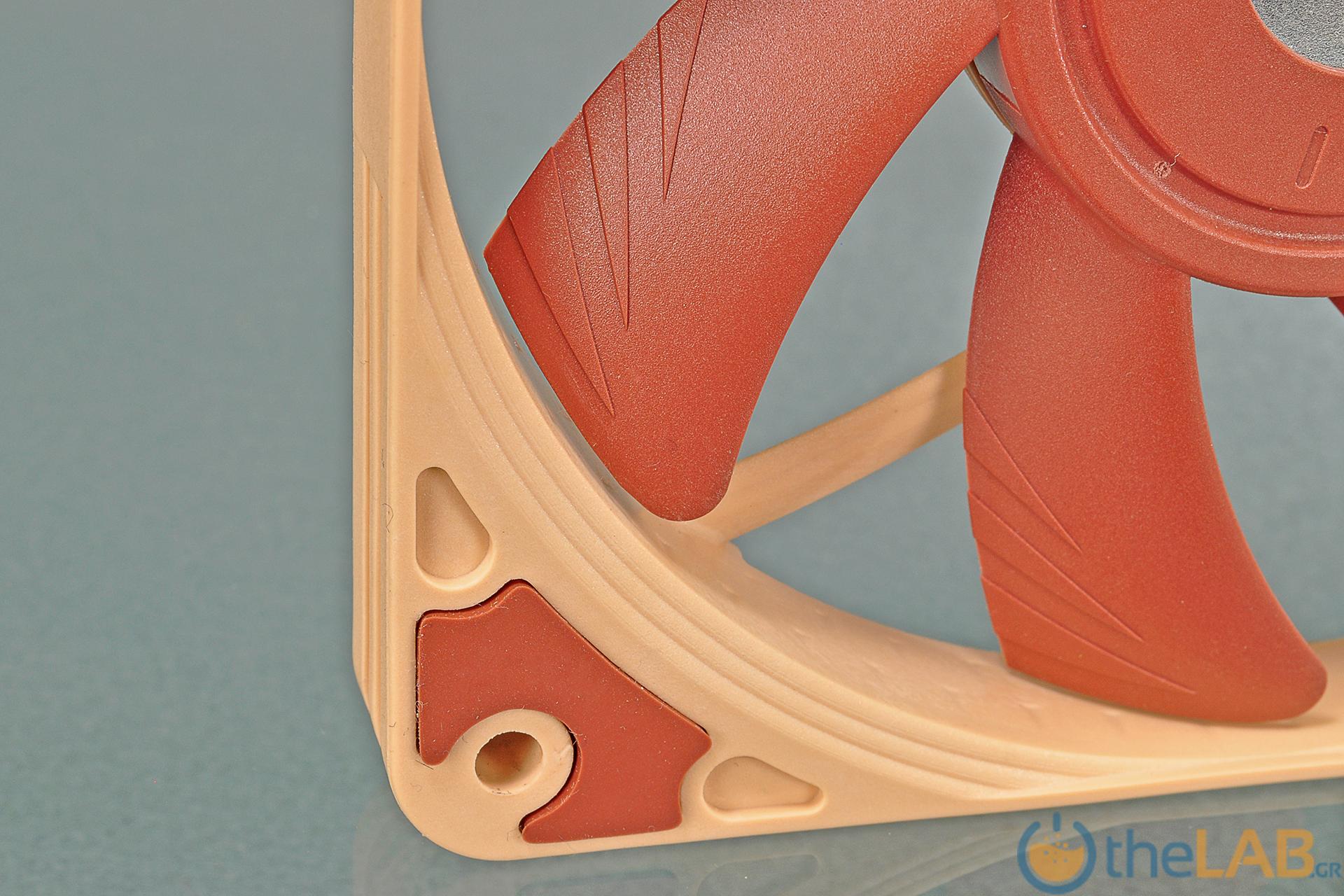

    Στις δύο φωτογραφίες που ακολουθούν φαίνονται οι διάφορες τεχνικές που χρησιμοποιεί η Noctua, αλλά αυτό που είναι νέο, είναι το πόσο κοντά στο πλαίσιο στρέφεται η φτερωτή!  Το είπαμε και πιο πριν ότι αυτός ο ανεμιστήρας είναι ο "πρόδρομος" της νέας σειράς ανεμιστήρων της κατασκευάστριας, των οποίων ένα από τα βασικά χαρακτηριστικά είναι ακριβώς αυτό. Και μάλιστα για τα πιο νέα μοντέλα που είδαμε στην computex 2017, η απόσταση αυτή μειώνεται στο μισό χιλιοστό!
    Ο στόχος φυσικά είναι οι μικρότερες απώλειες πίεσης σε αυτή τη κρίσιμη περιοχή του πτερυγίου, όπου αυτό έχει τη μεγαλύτερη απόδοση.
    Στη δεξιά φωτογραφία έχουμε ένα κοντινό ενός από τους βραχίονες του κινητήρα, για να του ρίξουμε μια προσεκτικότερη ματιά! :)
    Την πρισματική αεροδυναμική τους μορφή και την υπό γωνία σε σχέση με το χείλος εκβολής των πτερυγίων τοποθέτησή τους, την εντοπίσαμε και πριν, αλλά η συνέχεια πέρασε στα "ψιλά" . . .
    Η εσωτερική πλευρά των στηριγμάτων έχει μια διαμήκη διαμόρφωση που χωρίζει το χείλος προσβολής αυτών των οιωνεί πτερυγίων, σε δύο επίπεδα.  Ο σκοπός εδώ είναι η ελάττωση του θορύβου που προκαλεί η ροή του αέρα γύρω από τα στηρίγματα και επιτυγχάνεται με την κλιμακωτή αύξηση της διατομής του στηρίγματος, η οποία μειώνει τη τάση της απότομης αποκόλλησης του οριακού στρώματος στην λεία περιοχή που ακολουθεί και έτσι, συμβάλει στο περιορισμό του θορύβου που προκαλούν τα στηρίγματα.
    Αυτό, μόνο σαν ευλαβική προσήλωση στη λεπτομέρεια μπορεί να χαρακτηριστεί και αξίζει ένα μπράβο από εμάς στο RND τμήμα της κατασκευάστριας!

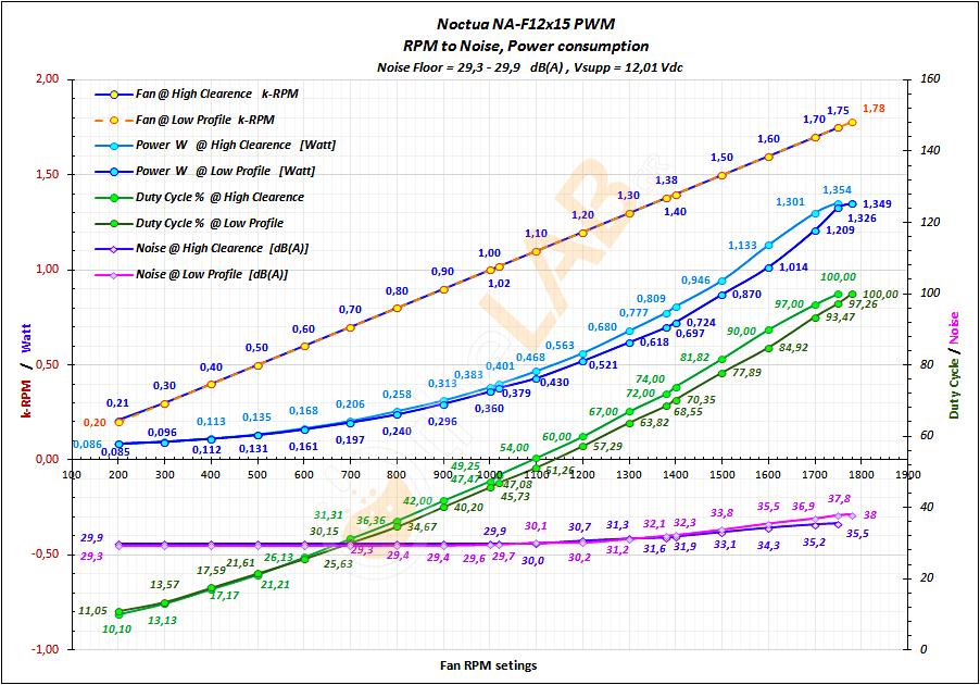

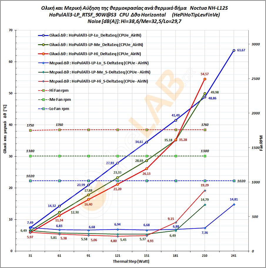

    Η ηλεκτρική συμπεριφορά του ανεμιστήρα

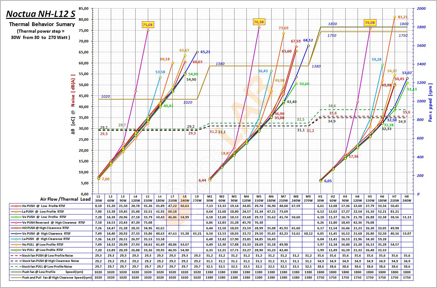

    Για ένα νέο ανεμιστήρα και μάλιστα PWM, είναι απαραίτητο να δούμε την όλη του συμπεριφορά πάνω στην ψύκτρα και σε όλο το φάσμα στροφών του. Αυτό είναι χρήσιμο τόσο σε όσους φίλους θα βάλουν τον ανεμιστήρα πάνω στο CPU Fan header και όχι σε κάποιον Fan controller, όσο και σε εκείνους που έχουν κάποιον Fan controller, αλλά δεν βλέπουν τις ανάλογες στροφές από τον ανεμιστήρα.
    B01_N-Noctua-NH-L12-S_-Fan-Graphs_(NF-A12x15-PWM)_-RPM-to-Noise-+-RPM-acuracy-+Power-CHART.jpg
    Η Noctua δίνει σαν ελάχιστες στροφές για τον ανεμιστήρα τις 450, αλλά αυτός κατεβαίνει με ασφάλεια και μέχρι τις 200 rpm και όταν λέω με ασφάλεια εννοώ ότι, εφόσον το Duty Cycle είναι λίγο πάνω από 10%, τότε ο ανεμιστήρας εκκινεί κανονικότατα, ανεβάζει αρχικά αρκετές στροφές (~ 600rpm) και στη συνέχεια πέφτει στις 200 ή και χαμηλότερα αν το θέλουμε!
    Αυτό από μόνο του αποτελεί εύσημο για την κατασκευάστρια, και ακόμα περισσότερο -πράγμα που δεν φαίνεται στο διάγραμμα- το γεγονός ότι χωρίς καμία ανάδραση και έλεγχο, ο ανεμιστήρας στρέφεται εκεί ακριβώς που θα τον βάλεις, αρκεί να κρατάς σταθερό το σήμα PWM!
    Αυτό φαίνεται αυτονόητο, αλλά πιστέψτε με, δεν είναι καθόλου έτσι, εκτός και αν μιλάμε για πολύ συγκεκριμένους κατασκευαστές ! :)
    Πέραν αυτού και όπως μπορείτε να δείτε και από τις μετρήσεις, ανάλογα με το setup, οι τελικές στροφές του διαφέρουν ελαφρά, καθώς στο Low Profile, ο κενός χώρος κάτω από τον ανεμιστήρα, του επιτρέπει να στρέφεται λίγο πιο γρήγορα.

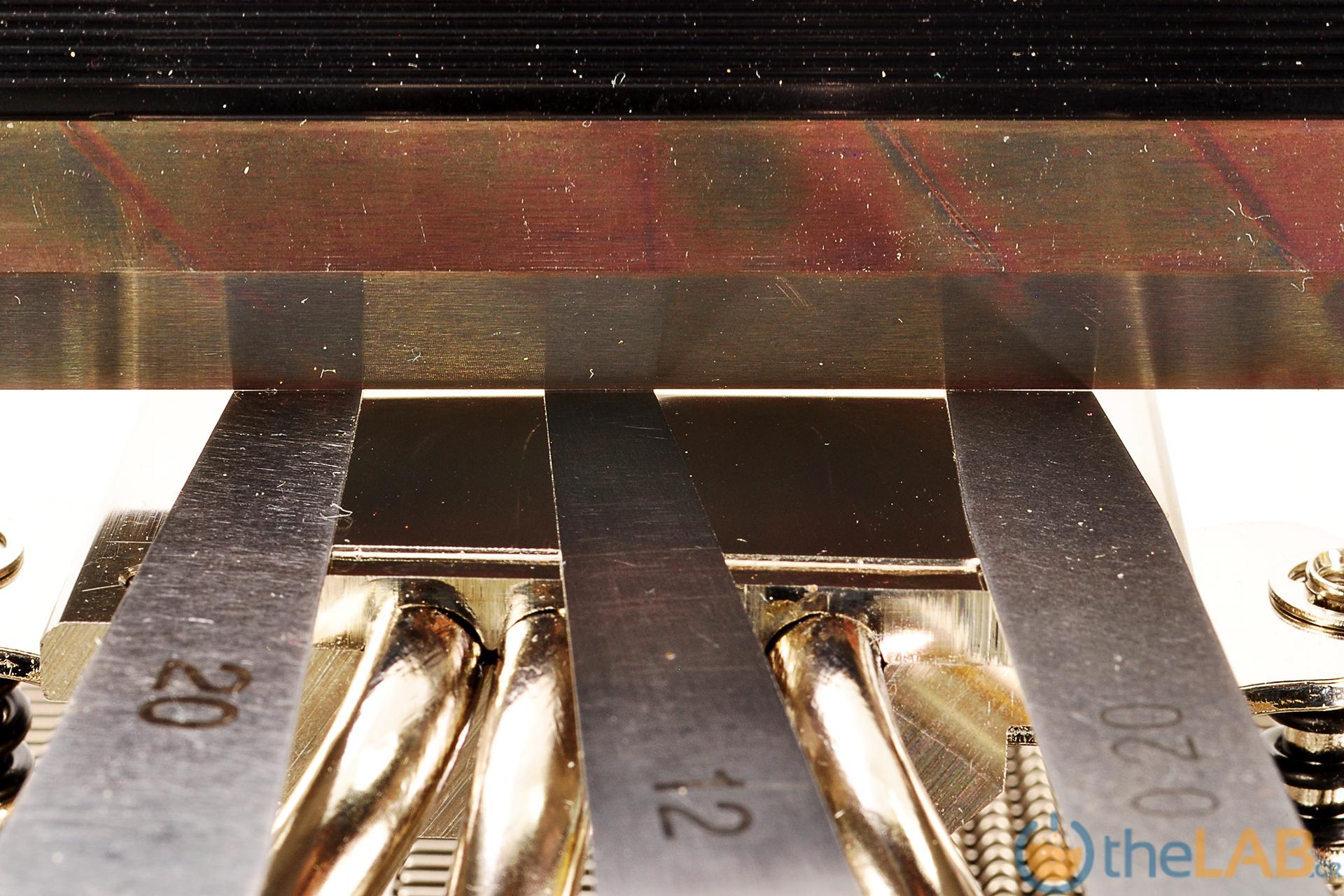

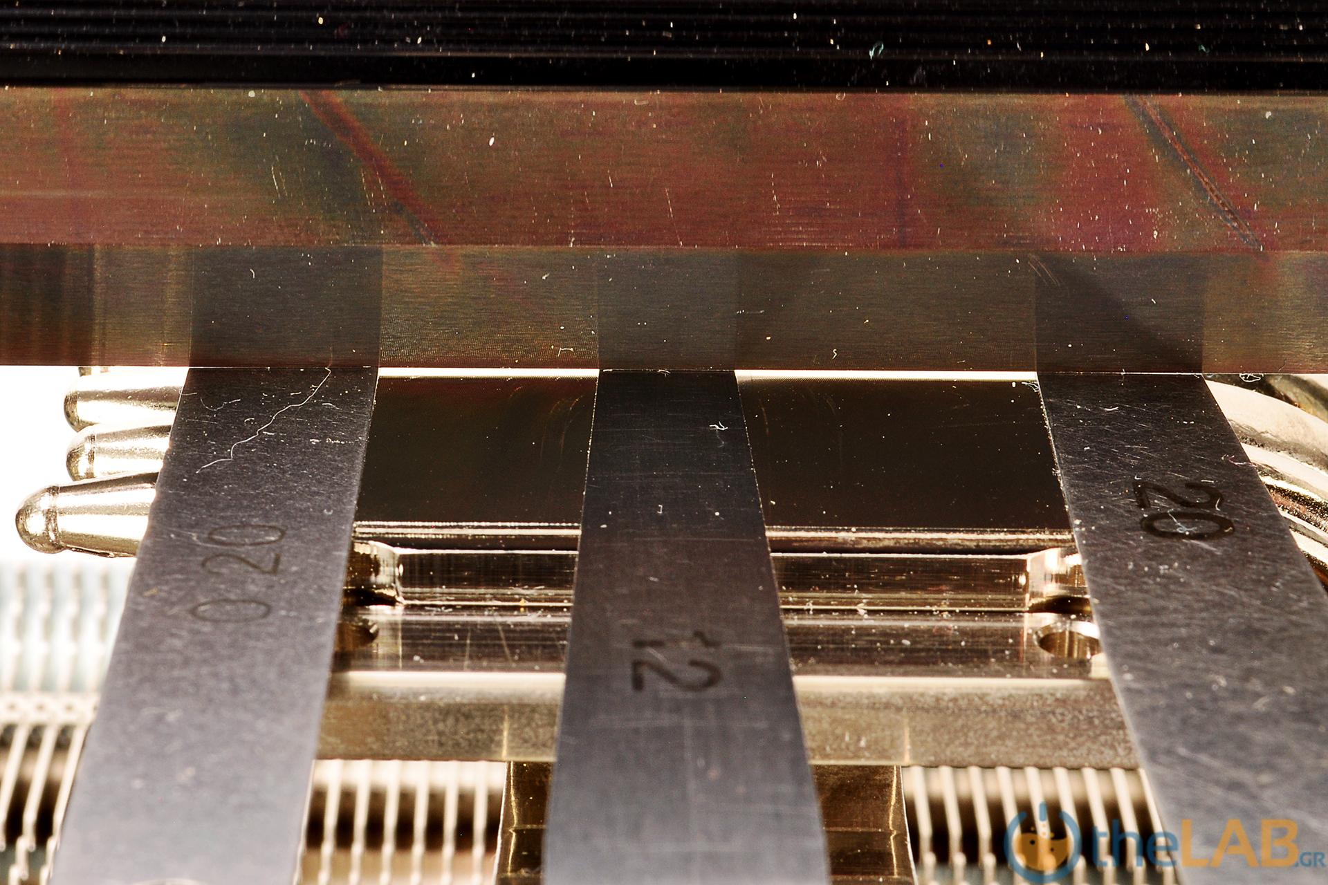

    Το cold plate
    Τα φίλερ ανά χείρας και . . .
    . . . το cold plate εμφανίζει όμοια κυρτότητα και προς τις δύο βασικές διευθύνσεις, ίση με 80μm, η οποία είναι μια μέσης τιμής κυρτότητα και είναι λογική επιλογή καθώς, η λίστα συμβατότητας της ψύκτρας είναι πραγματικά μεγάλη !
    Η υφή της επιφάνειάς του είναι η συνήθης επιλογή της Noctua, με την εξαιρετική CNC κατεργασία που αφήνει το γνωστό σπειροειδές μικροσκοπικό αυλάκι . . .
    . . . το οποίο "απορροφώντας" την περίσσεια της μεγάλου ιξώδους θερμοαγώγιμης πάστας που χρησιμοποιούν κατά κύριο λόγο οι χρήστες, επιτρέπει την πολύ καλή επαφή του cold plate στο CPU heat spreader και ελαχιστοποιεί την θερμική αντίσταση μεταξύ τους, μειώνοντας τη θερμοκρασία του επεξεργαστή.

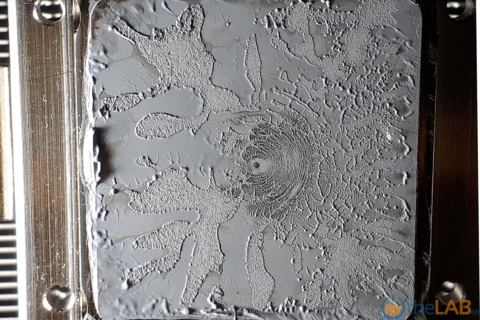

    Η κατανομή της θερμοαγώγιμης πάστας
    Δυο ζεύγη φωτογραφιών (αριστερά είναι η επιφάνεια του Loader και δεξιά του Cold Plate), τραβηγμένες με ελαφρά διαφορετικό φωτισμό . . .
    Noctua-NH-L12S_113_014243.jpgNoctua-NH-L12S_111_014810.jpgNoctua-NH-L12S_112_014402.jpgNoctua-NH-L12S_110_014824.jpg
    . . . δείχνουν αυτό που έδειξαν και οι μετρήσεις μας !
    Το πάτημα της ψύκτρας είναι πολύ καλό παρά το ότι, το cold plate της είναι ελαφρά κυρτό και ο Loader είναι απολύτως επίπεδος.
    Ολόκληρη η κεντρική περιοχή δείχνει επαφή ουσιαστικά μέταλλο με μέταλλο, και εδώ να πάρουμε υπόψη ότι όταν ξεκόλλησε η ψύκτρα από τον loader, ξεκόλλησε απότομα αναπηδώντας προς τα πίσω, από την δεξιά πλευρά του loader.  Εύκολα διακρίνουμε την κατοπτρική συμμετρία των φωτογραφιών Loader / Cold Plate.
    Η προοδευτική αποκόλληση της αριστερής πλευράς (αριστερά στο loader, δεξιά στο cold plate), έδωσε την ευκαιρία να εμφανιστούν οι γνωστές δενδροειδείς δομές που χαρακτηρίζουν μια καλή επαφή, δυστυχώς στην αντίθετη πλευρά η ακαριαία αποκόλληση άφησε πίσω της, είτε περιοχές που η απότομη εισχώρηση του αέρα σάρωσε την πάστα λειαίνοντας την επιφάνειά της, είτε περιοχές που ο αέρας δεν πρόλαβε να φτάσει (αδρή επιφάνεια) όπου απλά οι επιφάνειες αποχωρίστηκαν κρατώντας κάποια ποσότητα πάστας με αδρές άμορφες μικροϋφές.
    Σε μεγέθυνση μπορούμε να δούμε σε ολόκληρη την επιφάνεια επαφής, να διακρίνονται οι χαράξεις του cold plate (ψύκτρα) και τις γραμμές που άφησαν αυτές στην επιφάνεια του loader.

    Τα πτερύγια στα δύο άκρα της ψύκτρας έχουν κλιμακωτή διαμόρφωση που σχηματίζουν στις τέσσερις γωνίες ανυψωμένες θέσεις για να πατήσουν τα αντικραδασμικά παρεμβύσματα του ανεμιστήρα.
    Αυτό έχει σαν στόχο να απομακρύνει τον ανεμιστήρα από το επίπεδο των πτερυγίων προκειμένου να διανείμει καλύτερα τον αέρα που προωθεί ο ανεμιστήρας και -κυρίως- να μειώσει το θόρυβο από το φαινόμενο σειρήνας που προκαλούν τα ταχέως κινούμενα πτερύγια όταν περνούν πολύ κοντά από τις απολήξεις των πτερυγίων της ψύκτρας.
    Αυτό είναι μια δοκιμασμένη τεχνική, αλλά το γεγονός ότι υπάρχει μόνο από την κάτω πλευρά των πτερυγίων και όχι και από την επάνω δείχνει ότι η Noctua έχει προβλέψει κάτι άλλο!  Η σκέψη αυτή δεν είναι άστοχη, γιατί σε μια PUSH τοποθέτηση του ανεμιστήρα, η φτερωτή ήδη απέχει αρκετά από το πτερύγια της ψύκτρας, μόνο σε μια PULL τοποθέτηση του ανεμιστήρα θα είχε νόημα αυτή η ανυψωμένη έδραση του ανεμιστήρα.

    Να σημειώσουμε ότι για πρώτη φορά μπαίνει σε δοκιμές σαν ιδιαίτερος προσανατολισμός, ο προσανατολισμός των άκρων των heat pipes, καθώς ναι μεν η Noctua  συνιστά την αποφυγή της τοποθέτησης που φέρνει τις κάμψεις των heat pipes στο υψηλότερο σημείο, αλλά εμείς είχαμε την περιέργεια να δούμε τι συμβαίνει αν δεν ακολουθήσουμε τις συμβουλές της. :)
    Έτσι στην κατακόρυφη τοποθέτηση θα δείτε δύο επιμέρους στήλες με δοκιμές.
    Κάτι επίσης νέο είναι και ο χρωματισμός των τιμών του πίνακα, στον οποίο έχουμε με αχνό πράσινο την χαμηλότερη θερμοκρασία κάθε σειράς μετρήσεων και με αχνό γαλάζιο τις υπόλοιπες τιμές τις ίδιας σειράς που απέχουν έως και 0,5 οC από την ελάχιστη της σειράς αυτής.
    Με τον τρόπο αυτό έχουμε μια πιο άμεση εικόνα για το ποιες πρακτικά είναι οι διαφορές μεταξύ των διάφορων setup!
    Έχοντας κατά νου ότι η ψύκτρα αυτή έχει ενεργό θερμικό όγκο μόλις 297 cm3, ας δούμε πως συμπεριφέρθηκε στις διάφορες θερμικές καταπονήσεις που της επιβάλαμε.
    Ομαδοποιώντας τα συμπεράσματά μας έχουμε:
    Ο καλύτερος προσανατολισμός είναι ο κάθετος καθώς, μολονότι ο οριζόντιος δεν υστερεί αισθητά μέχρι τα 180 Watt, από εκεί και πάνω αρχίζει να δείχνει το μειονέκτημα που έχουν τα heat pipes όταν δεν τα βοηθά η βαρύτητα!
    Το ευνοϊκότερο setup είναι -με ελάχιστη διαφορά- το Low Profile (ο ανεμιστήρας είναι στην κάτω πλευρά της ψύκτρας).
    Το πιο αθόρυβο setup είναι το High  Clearence, διατηρώντας μια μικρή διαφορά από το Low Profile.
    Όσον αφορά στη ροή του αέρα, παρά το γεγονός ότι αυτό αποτελεί μια μικρή "έκπληξη"(1), το Pull Setup απεδείχθη ελαφρά καλύτερο από το Push Setup, αλλά χάνει σε σχέση με το Push λόγω του αισθητά μεγαλύτερου θορύβου που παράγει.
    Ο πλάγιος προσανατολισμός ακολουθεί κατά πόδας τους άλλους μέχρι τα 120Watt,  αλλά από εκεί και πάνω αρχίζει να υστερεί σημαντικά!
    (1)Για το θέμα αυτό υπάρχει εξήγηση στο κεφάλαιο "Μετρήσεις εις βάθος"
    Συνεπώς, στοχεύοντας στον χαμηλότερο θόρυβο και καθώς οι μικρές διαφορές στις θερμοκρασίες μας το επιτρέπουν, επιλέγουμε σαν καλύτερο setup την κατακόρυφη τοποθέτηση και τον ανεμιστήρα στην επάνω πλευρά της ψύκτρας και σε θέση Push (VePus HiCl) και αυτού του Setup το Δθ -στα 180Watt και σε υψηλό air flow-  μπαίνει στους συγκριτικούς πίνακες (Δθ=32,50οC).
    Οι φίλοι όμως που θέλουν να χρησιμοποιήσουν την ψύκτρα σε Low Profile, μπορούν μια χαρά να το κάνουν καθώς, το κόστος σε θόρυβο είναι μόλις 0,7dB(A) και θα έχουν και καλύτερη θερμοκρασία κατά 0,12οC (!), ή αν έχουν την ψύκτρα οριζόντια θα έχουν μια αύξηση της θερμοκρασίας κατά ~1οC !:)
    Αν δε, παραμείνουμε αυστηρά στο μέσο TDP που προτείνει ο κατασκευαστής (~ 120 Watt), οι τιμές του Δθ κινούνται μεταξύ των ~22 και ~28 βαθμών, δίνοντας στο σύστημά μας τελικές θερμοκρασίες της τάξης των 52 και 58 oC,  αν υποθέσουμε ότι στο κουτί μας η μέση θερμοκρασία του αέρα είναι 30οC.  Και αυτές τις θερμοκρασίες τις έχουμε με το θόρυβο να ξεκινά, από τα πλήρως ανεκτά ~35 dB(A) και περνώντας από τα μόλις διακριτά ~31 dB(A), να καταλήγει στα μη ανιχνεύσιμα ~29 dB(A) !
    Με άλλα λόγια, έχουμε να κάνουμε με μια εξαιρετικά ήσυχη ψύκτρα που μπορεί να διατηρήσει δροσερό τον επεξεργαστή του HTPC μας, ή οποία το μόνο που μας ζητά αν θέλουμε να ξεφύγουμε σε απαιτήσεις, είναι απλά ένα καλό γενικότερο air flow στο κουτί μας! :)
    Εύκολα γίνεται αντιληπτό ότι η ψύκτρα μέχρι τα 180 Watt μπορεί να χρησιμοποιηθεί είτε οριζόντια είτε κάθετα χωρίς κανένα ενδοιασμό!
    Και ακόμα πιο εύκολα καταλαβαίνουμε ότι η Noctua,ξέρει τι λέει όταν μας αποθαρρύνει να χρησιμοποιήσουμε την ψύκτρα "ανάποδα" (κατακόρυφα αλλά με τις καμπές των heat pipes προς τα επάνω), καθώς σε αυτή τη θέση τα δυναμικά προβλήματα των heat pipes κάνουν έντονη την παρουσία τους από τα 120 Watt!
    Όλα αυτά όμως μπορούμε να τα δούμε πολύ πιο εύκολα και ολοκληρωμένα στο επόμενο γράφημα, που δίνει στους αριθμούς μορφή και εικόνα στη δυναμική συμπεριφορά της ψύκτρας!
    Α. Με πρώτη ματιά έχουμε τρεις διακριτές ομάδες καμπυλών που αναφέρονται στους τρεις  προσανατολισμούς της ψύκτρας:
    1. Μπλε, πράσινη, κυπαρισσί (η οποία δεν φαίνεται καθώς ταυτίζεται με την πράσινη) και αναφέρονται στον κατακόρυφο προσανατολισμό.
    2. Κόκκινη, κεραμιδί, χρυσαφί που αναφέρονται στον οριζόντιο προσανατολισμό.
    3. Γαλάζια, πορτοκαλί που αφορούν στον πλάγιο προσανατολισμό.
    Υπάρχει και η Μοβ καμπύλη, που αφορά στην κατακόρυφη ανάστροφη τοποθέτηση.
    Β. Από άποψη απόδοσης, όλοι οι προσανατολισμοί και setup αποδίδουν περίπου το ίδιο και ανεξάρτητα με το air flow μέχρι και τα 120 Watt, από εκεί και πάνω, ανεξάρτητα με το air flow, διακρίνουμε τις παρακάτω διαφορές:
    1. Η πρώτη ομάδα (κατακόρυφη τοποθέτηση) φτάνει χωρίς διαφορές μέχρι και τα 180 Watt και με μικρές διαφορές στα 210 Watt.
    2. Η δεύτερη ομάδα (οριζόντια τοποθέτηση) έχει την ίδια ακριβώς συμπεριφορά, αλλά οι θερμοκρασίες της πάνω από τα 180 Watt, είναι υψηλότερες της πρώτης.
    3. Η τρίτη ομάδα (πλάγια τοποθέτηση) πάνω από τα 120 Watt εμφανίζει διαφορές, με τo Low Profile setup να είναι καλύτερο.
    Γ. Από άποψη απόλυτων επιδόσεων και περιθωρίων για - τυπικά μη συνιστώμενο- O/C, ο προσανατολισμός που έχει τα μεγαλύτερα περιθώρια είναι ο κάθετος με τον οποίο, το Δθ κυμαίνεται από 50 έως 55 οC.
    Δ. Πριν αφήσουμε αυτό το κεφάλαιο της παρουσίασής μας και σαν εισαγωγή για το επόμενο, να σημειώσουμε κάτι που οι προσεκτικοί φίλοι θα το είδαν ήδη!   Στις υψηλές θερμικές καταπονήσεις (από 210 Watt και πάνω) η ψύκτρα μοιάζει να "αδιαφορεί" για το ποίο είναι το air flow της, ή για να το θέσουμε πιο σωστά, όσο λιγότερο λιγότερο air flow έχει, τόσο πιο ψηλά μπορεί να πάει σε ισχύ!
    Αυτό βεβαίως αποτελεί αντίφαση σε όσα ξέρουμε σε σχέση με το air flow, αλλά το έχουμε ξαναδεί και συζητήσει και θα το συζητήσουμε και εδώ, στο επόμενο κεφάλαιο!  :)

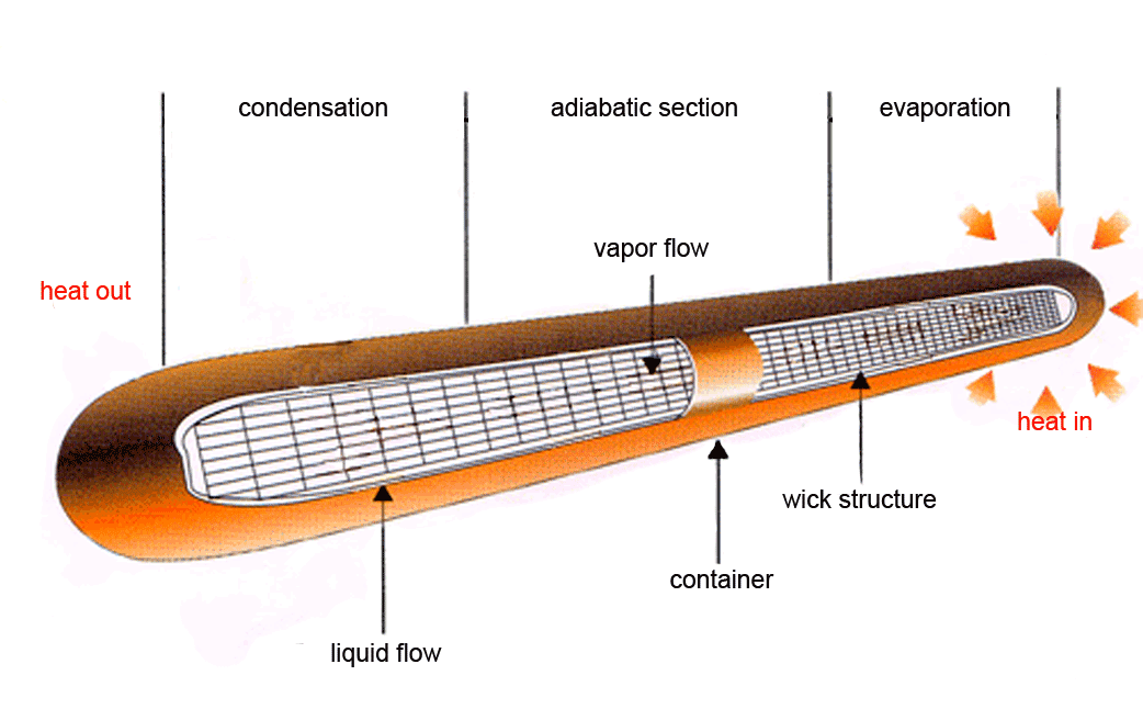

    1. Στα heat pipes η μετάδοση της θερμότητας από το θερμό άκρο (εξατμιστής/evaporator), στο ψυχρό (συμπυκνωτής/condenser), γίνεται με τον τρόπο που παριστά το gif που ακολουθεί:
    http://www.ledeconomy.com/images/gallery-heat-pipes/heatpipes-01.en.gif
    Στην διαδικασία αυτή παίζουν ρόλο πολλές παράμετροι, οι οποίες θέτουν και τα όρια λειτουργίας ενός heat pipe, από τα οποία  ξεχωρίζω τρία που μας ενδιαφέρουν στην περίπτωση που συζητάμε:
    1. Entrainment/Flooding limit (Η μεγάλη ταχύτητα που κινείται ο ατμός στο κέντρο του heat pipe, εμποδίζει το υγρό που υπάρχει στο wick να επιστρέψει στο evaporator)
    2. Capillary limit (Το άθροισμα των δυνάμεων της βαρύτητας, και της διαφοράς πίεσης μεταξύ condenser και evaporator υπερβαίνουν την ικανότητα άντλησης του wick, συνεπώς η ποσότητα του υγρού που επιστρέφει μέσω του wick στο evaporator, μειώνεται)
    3. Boiling limit (Η εισροή θερμότητας στο evaporator είναι πολύ υψηλή με αποτέλεσμα το υγρό που μεταφέρεται από το wick σε αυτόν να εξατμίζεται πριν προλάβει να τροφοδοτήσει ολόκληρη την επιφάνεια του evaporator, έτσι αυτό "στεγνώνει" / evaporator dry-out)
    Α.  Για να δούμε την πρώτη περίπτωση λοιπόν, όπου η ψύκτρα είναι οριζόντια και ο ανεμιστήρας στη χαμηλότερη θέση και σε φορά PULL . . .
    Μέχρι τα 150Watt όλα είναι φυσιολογικά και συνηθισμένα, το μεγαλύτερο air flow σημαίνει χαμηλότερη θερμοκρασία!
    Μετά όμως από αυτή την ισχύ, τα πράγματα αρχίζουν να αλλάζουν, με τρόπο φυσιολογικό βεβαίως, αλλά όχι "συνήθη" !
    Οι θερμοκρασίες των υψηλότερων air flow προοδευτικά χειροτερεύουν για να καταλήξουμε σε πλήρη αντιστροφή των συνήθως αναμενόμενων, καθώς το χαμηλό air flow έχει την χαμηλότερη θερμοκρασία, και το υψηλό . . . την μεγαλύτερη! ! !
    Ο λόγος είναι ότι:
    1. Η  οριζόντια θέση των heat pipes δεν επιτρέπουν στην βαρύτητα να βοηθήσει στην μεταφορά του υγρού δια μέσω του wick.
    2. Η χαμηλότερη θερμοκρασία του condenser που προκαλεί το υψηλότερο air flow, αυξάνει τη διαφορά πίεσης μεταξύ αυτού και του evaporator, με αποτέλεσμα η "αντλητική" ικανότητα του wick να μειώνεται.
    3. Η μεγάλη ταχύτητα του ατμού στο κέντρο του heat pipe εμποδίζει την αποτελεσματική λειτουργία του wick και έτσι η ποσότητα του υγρού που αντλείται προς το evaporator μειώνεται.
    4. Αυτά έχουν σαν αποτέλεσμα το wick στην περιοχή του condenser, να έχει κορεστεί από υγρό (να έχει πλημμυρίσει /Flooding) και έτσι να εμφανίζει πολύ μικρότερη ικανότητα συμπύκνωσης / υγροποίησης του υδρατμού που φτάνει εκεί από τον εξατμιστή!
    Β. Στην επόμενη μέτρηση έχουμε ακόμα πιο ενδιαφέροντα πράγματα:
    Εδώ και πάλι τα heat pipe είναι οριζόντια, και ενώ στα 180 Watt έχουμε την "φυσική τάξη πραγμάτων" (οι χαμηλότερες θερμοκρασίες είναι αυτές των υψηλότερων air flow), η εικόνα στα 240 Watt έχει αντιστραφεί πλήρως, τα  χαμηλότερα air flow πετυχαίνουν και χαμηλότερες θερμοκρασίες!
    Σε επίρρωση της διαπίστωσης αυτής, έρχεται και η δοκιμή της αύξησης του air flow, η οποία, στο μέσο air flow έφερε αύξηση (!) της θερμοκρασίας κατά ~4 οC, και στο χαμηλό, προκάλεσε αύξηση της θερμοκρασίας κατά ~12 οC ! ! !
    Εδώ το ρόλο κλειδί έπαιξε η σημαντική μείωση της θερμοκρασίας του συμπυκνωτή (heat pipe / πτερύγια ψύκτρας) που προκάλεσε υψηλότερη διαφορά πίεσης μεταξύ condenser και evaporator (block) και επέφερε υψηλότερο κορεσμό του wick σε υγρό (Flooding).
    Παρ' όλα αυτά όμως, η ψύκτρα, μόλις το φορτίο της επιστρέψει σε χαμηλότερο επίπεδο (από τα 240 W στα 120 W) επιστρέφει στις σωστές θερμοκρασίες, ένδειξη ότι δεν έφτασε στα όρια της!
    Γ. Η τρίτη περίπτωση που έχουμε είναι :
    Εδώ έχουμε τα Heat pipes σε κατακόρυφη θέση και η βαρύτητα βοηθά στη λειτουργία του wick και έτσι ο υψηλότερος ρυθμός επιστροφής του υγρού στο evaporator, επιτρέπει και την υψηλότερη αντοχή της ψύκτρας σε θερμική καταπόνηση, η οποία φτάνει για το μέσο και χαμηλό air flow  στα 270 Watt (!), ενώ το υψηλό air flow, απλά . . . δεν τα κατάφερε και κατέθεσε τα όπλα στα 240 Watt !
    Όπως και στην προηγούμενη περίπτωση, η λογική αντίδραση να αυξήσουμε το air flow φέρνει το αντίθετο αποτέλεσμα, καθώς η θερμοκρασία αντί να πέσει, αυξάνει κατά ~5,5 οC !
    Και στην περίπτωση αυτή, το αίτιο της αύξησης της θερμοκρασίας είναι το ίδιο με προηγουμένως, απλά, η ευνοϊκότερη θέση των heat pipes "μεταφέρει" την εκδήλωσή του, σε υψηλότερη θερμική καταπόνηση.
    Πιστεύω ότι τώρα είναι πολύ εμφανές ότι η ψύκτρα καλύπτει και με το παραπάνω το TDP που δηλώνει η κατασκευάστρια, και μας δίνει και την ευκαιρία -εννοώντας να μην καταθέτει το όπλα- να δούμε τι συμβαίνει όταν την πιέσουμε βάναυσα! :)
    Αυτό όμως που έχει σημασία -αν θέλουμε να πάρουμε ότι πραγματικά μπορεί να δώσει- είναι να πάρουμε υπόψη και το ζήτημα του προσανατολισμού της. Ας δούμε δυο διαγράμματα που αποκαλύπτουν το "αδύνατο" σημείο της!

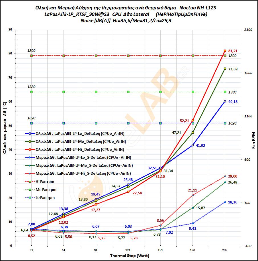

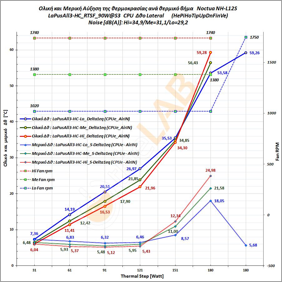

    Εδώ έχουμε την ψύκτρα σε πλάγια θέση, και τον ανεμιστήρα σε θέση Low Profile.
    Οι θερμοκρασίες εξελίσσονται γραμμικά μέχρι τα 120 Watt από εκεί και πάνω με το υψηλό air flow να δείχνει το δρόμο, οι θερμοκρασίες περνούν σε αύξηση υψηλότερη από την γραμμικά αναμενόμενη. Έτσι μπορούμε να πούμε ότι μέχρι τα 150 Watt κάτι έχει αρχίσει να δείχνει "στραβό", αλλά πρακτικώς δεν έγινε και τίποτε!
    Στο επόμενο βήμα όμως (180 watt), όλα έχουν αναστραφεί και μολονότι οι θερμοκρασίες δεν έχουν ξεφύγει πολύ, δεν παύει η όλη εικόνα να μην εμπνέει τις καλύτερες διαθέσεις για πειραματισμούς! :)
    Στο επόμενο γράφημα έχουμε την ίδια τοποθέτηση της ψύκτρας, με τη διαφορά ότι ο ανεμιστήρας είναι στην επάνω της πλευρά (High Clearence).
    Σε αυτό το setup ήδη από τα 120 Watt έχει αρχίσει να φαίνεται το ποια θα είναι η εξέλιξη και ενώ, μέχρι τα 150 Watt τα πράγματα είναι μέσα στα πλαίσια του απολύτως ασφαλούς, στα 180 Watt, καθώς οι θερμοκρασίες κάνουν ένα συγκριτικό άλμα της τάξης των 7 έως 12 βαθμών, θα πρέπει να διαγράψουμε ό,τι -παράλογα- σχέδια είχαμε!  :)
    Αυτή η αλλαγή στη δυναμική κατάσταση της ψύκτρας φαίνεται πολύ πιο εύκολα αν δούμε το Μερικό Δθ, που μας δίνει την αύξηση της θερμοκρασίας από το ένα βήμα στο άλλο. Αυτή η μερική αύξηση, στα 150 Watt δείχνει ξεκάθαρα ότι υπάρχει πλήρης αναστροφή της "κανονικότητας" !
    Αυτή η αυξημένη "ευαισθησία" που έχει η ψύκτρα στον πλάγιο προσανατολισμό και την οποία δεν είδαμε στον οριζόντιο -όπου επίσης τα heat pipes είναι οριζόντια, είναι ότι εδώ τα μισά heat pipes έχουν το άκρο του condencer χαμηλότερα από το άκρο του evaporator και συνεπώς στο "ανηφορικό" τμήμα τους (αρνητική κλίση), η βαρύτητα αντιστρατεύεται την λειτουργία του wick στο να επιστρέψει το υγρό στο evaporator και η εικόνα συμπληρώνεται με το ότι και τα άλλα μισά, έχουν μεν θετική κλίση αλλά μικρότερη αυτής του οριζόντιου setup.
    Συνεπώς, για τους φίλους που σκοπεύουν να αντλήσουν και την τελευταία ρανίδα απόδοσης από την  Noctua NH L12S, η καλύτερη τοποθέτηση είναι η κάθετη, με την οποία θα φτάσουν χωρίς BSOD, ακόμα και στα 240 Watt  με το Δθ να κυμαίνεται μεταξύ ~53 και ~56 οC κρατώντας τον "επεξεργαστή"  μας σε ανεκτά επίπεδα ασφάλειας!
    Τώρα, το αν είναι λογικό να πάρετε μια τόσο μικρή ψύκτρα και να την πιέσετε σε τέτοιο βαθμό, απλά επειδή μπορεί να τα βγάλει πέρα, αυτό είναι ένα άλλο θέμα ! :p

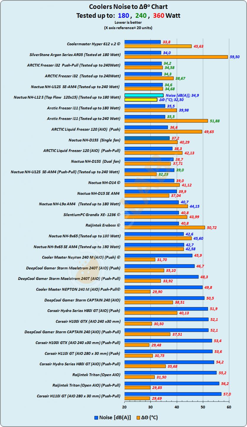

    Α. Σύνθετη κατάταξη με βάση το Δθ και τον θόρυβο, με πρωτεύον κριτήριο το Δθ.
    (Pthermal = Max, Air flow = Max, Noise measurement distance = 0,5m)
    Το ότι η Noctua NH L12S ήρθε και κατέλαβε την πρώτη θέση στις top flow ψύκτρες του πίνακα, είναι αναμενόμενο!
    Έχει μεγαλύτερο θερμικό όγκο από τον ανταγωνισμό, έναν εξαιρετικό ανεμιστήρα, και τα -έστω και μονόπλευρα- τέσσερα heat pipes της,  έδωσαν το λογικό αποτέλεσμα καθώς, ο επόμενος "φυσικός" αντίπαλός της είναι πίσω κατά 10 oC και σημαντικά πιο θορυβώδης!
    Αυτό όμως που είναι πιο εντυπωσιακό είναι ότι εκθρονίζει από την πρώτη θέση και την μικρότερη από τις ψύκτρες μονού πύργου. Από την οποία και παρά τον διπλάσιο θερμικό όγκο της ανταγωνίστριας, πετυχαίνει θερμοκρασίες 7 oC χαμηλότερες παραμένοντας και ελαφρά πιο ήσυχη!
    Κατά την γνώμη μας δεν χρειάζονται περισσότερα για να φανεί ότι η Noctua ανίχνευσε το "κενό" που είχε στη γκάμα της, και το συμπλήρωσε όπως εκείνη ξέρει να το κάνει. Αποτελεσματικά, χωρίς περιττούς εντυπωσιασμούς, και κατ' ευθείαν στην . . . κορυφή!

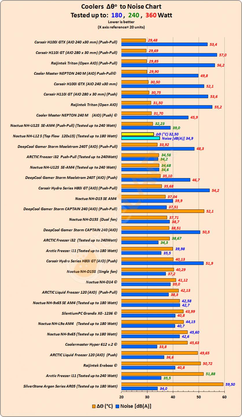

    Β. Σύνθετη κατάταξη με βάση το θόρυβο και το Δθ, με πρωτεύον κριτήριο το θόρυβο.
    Στο θέμα του θορύβου η Noctua NH L12S, όχι μόνο πετυχαίνει τον χαμηλότερο θόρυβο από τις ανάλογου σκοπού ψύκτρες, αλλά και από πολλές άλλες, πολύ μεγαλύτερες ψύκτρες!
    Αν δε, την χρησιμοποιήσουμε μέσα στα χρηστικά πλαίσια του σχεδιασμού της, τότε απλά δεν έχει αντίπαλο!
    Βασιζόμενη σε έναν νέο εξαιρετικό ανεμιστήρα, πετυχαίνει να εξαφανίζεται από το ακουστικό περιβάλλον ενός δωματίου πόλης, ακόμα και στο υψηλό air flow της. Με τον ανεμιστήρα να στρέφεται σε μέσες στροφές και το θόρυβο να βρίσκεται στο όρια του ανιχνεύσιμου, μπορεί να κρατήσει τον επεξεργαστή  κάτω από τους 60 βαθμούς ακόμα και αν δουλεύει στο σχεδιαστικό θερμικό όριό της!
    Αλλά εκεί που θα δείξει πραγματικά το μπορεί να κάνει και πρακτικά αποτελεί ένα από τα σημαντικά κριτήρια επιλογής της, είναι ότι στο χαμηλό air flow, όπου ο θόρυβος βρίσκεται κάτω από το χαμηλότερο όριο που μπορούμε να μετρήσουμε αλλά και να αντιληφθούμε, το Δθ για το μέσο TDP της (120W), δεν ξεπερνά τους ~27 οC !
    Εδώ θα προσθέσουμε μια εν δυνάμει σημαντική παρατήρηση: Ο θόρυβος που παράγει η ψύκτρα μειώνεται καθώς η  θέση "ακρόασης" μετακινείται από τον άξονα του ανεμιστήρα προς το επίπεδο της φτερωτής του και μάλιστα αισθητά!  Συγκεκριμένα και ανάλογα με το setup, η μείωση είναι, 2 - 5 dB(A) για το υψηλό air flow και 1 - 2 dB(A) για το μέσο.
    Έτσι, πρακτικά και ανάλογα με την εγκατάσταση της ψύκτρας και το κουτί σας, είναι πολύ πιθανόν η ψύκτρα να "απουσιάζει" ηχητικά ακόμα και στο υψηλό air flow !

    @tstverikoko
    Η μία από τις ερωτήσεις σου έχει την απάντησή της μέσα στο review κάτω από τον συνοπτικό πίνακα θερμικής συμπεριφοράς της ψύκτρας.
    1) ειναι καλυτερα απο πανω ή απο κάτω?
    Μεταφέρω εδώ το κείμενο για την ευκολία της συζήτησης:
    Οπότε ήδη έχεις ήδη επιλέξει το συνδυαστικά πιο καλό setup !
    Δεν αναφέρεις βέβαια το αν η ψύκτρα είναι τοποθετημένη κατακόρυφα ή σε άλλο προσανατολισμό. Εκεί υπάρχουν κα΄ποιοες διαφορές στην τελική απόδοση, στα μεγάλα ζόρια.  Μπορείς να βρεις τα σχετικά σχόλια τόσο στο κεφάλαιο "Μετρήσεις" , όσο και στο επόμενό του!
    2. σε push pull θα προτεινατε να παρω εναν ιδιο ανεμιστήρα η καποιον φαρδυτερο (noctua παντα) δεν τιθεται θεμα χωρου
    Εδώ είναι ένα λεπτό θέμα !
    Δοκίμασα με τρεις διαφορετικούς ανεμιστήρες αλλά κανένας δεν έφερε σε συνδυασμό καλύτερα αποτελέσματα από αυτόν που ήδη έχει η ψύκτρα.
    Να εξηγήσω όμως :
    Α. Μπήκε ένας Coolink SWiF2-120P, αυτός έφερε πιο καλές θερμοκρασίες μέχρι τα 180Watt, αλλά από εκεί και πάνω ήταν χειρότερος από τον stock της ψύκτρας. Φυσικά ο θόρυβος ήταν αρκετά μεγαλύτερος! !
    Β. Μπήκε ένας EBM-Papst (ένα τερατάκι 38mm πάχος με 160cfm και στατική πίεση 19mm H2O.
    Αυτός έφερε ακόμα χαμηλότερες θερμοκρασίες μέχρι τα 180Watt, αλλά από εκεί και πάνω άρχιζε να γίνεται συγκρίσιμος με τον stock, και ο θόρυβός του ήταν απλά εφιαλτικός! ! !
    Γ. Τέλος μπήκε και η λογική επιλογή . . . Noctua NF-F12 PWM.
    Αυτός από θόρυβο (λόγω της σταθερής φτερωτής του, έκανε παραπάνω θόρυβο, αλλά όχι τρελά πράματα, πολύ ανεκτός!
    Από θερμοκρασίες όμως ήταν μέχρι τα 180 Watt ήταν από 0,2 έως ~ 1 οC καλύτερος (μιλάω για το  High Airflow), και από εκεί και πάνω έγινε χειρότερος από τον Stock.
    Σου παραθέτω τις θερμοκρασίες που πέτυχε στα οκτώ βήματα θερμικής καταπόνησης,  από τα 30, έως τα 240 Watt:
    5,87   -   11,20  -  16,36  -  21,20  -  26,50  -  32,53  -  43,02  -  58,99
    Αν τις συγκρίνεις με αυτές του πίνακα, θα δείς ότι τελικά δεν αξίζει το κόπο να πας προς τα εκεί!
    Αν τώρα αξίζει να κάνεις Push-Pull:
    Αυτό είναι ένα θέμα στο οποίο θα προχωρήσεις ξέροντας ότι θα έχεις λίγο παραπάνω θόρυβο, λόγω των δύο ανεμιστήρων, αλλά και από το γεγονός ότι ο ένας από τους δύο θα μπει σε θέση που κάνει λίγο παραπάνω θόρυβο.
    Αν το αποφασίσεις προτίμησε έναν ίδιο με αυτόν που έχει ήδη η ψύκτρα.
    Το setup που θα κάνεις όμως είναι κρίσιμο!
    Ο επάνω ανεμιστήρας θα μπει σε push να φυσάει τον αέρα μέσα στην ψύκτρα και από εκεί να πηγαίνει προς το block, και ο άλλος θα σε μπεί σε Pull κάτω από την ψύκτρα να ρουφάει αέρα από αυτήν.
    (Αν το κάνεις ανάποδα και μπει ο επάνω σε Pull, θα έχει θόρυβο από αυτόν μόνο, γύρω στα 42+ dB(A) στο υψηλό airflow και ~36 dB(A) στο μέσο! )
    Το κέρδος που θα έχεις αν το κάνεις είναι ότι σε μέσες η ψύκτρα θα επιτυγχάνει χαμηλότερες θερμοκρασίες, χωρίς αυτό να κοστίζει σε θόρυβο αισθητά και ιδιαίτερα στις χαμηλές στροφές ο θόρυβος θα είναι γύρω στα 30dB(A), αλλά η θερμοκρασία θα έχει καλύτερες τιμές.
    Διευκρινίζω , ότι το Push-Pull setup δεν το δοκίμασα, γιατί δεν υπήρχε δεύτερος ανεμιστήρας Noctua NF-A12x15.
    Πάντως πριν κάνεις οτιδήποτε, πρώτα εξασφάλισε ότι η ψύκτρα σου έχει τον καλύτερο προσανατολισμό (δεν είπες και τι κουτί έχεις ! :)  )
    Ελπίζω αυτά να βοήθησαν, διαφορετικά και για ότι άλλο θέλεις . . . εδώ είμαστε! :D

    Καλημέρα!
    Σχετικά με το προσανατολισμό, για να διευκρινιστούν κάποια πράγματα.
    Αν η μητρική είναι οριζόντια (π.χ. κλασικό HTPC κουτί),  δεν υπάρχει άλλος τρόπος να μπει η ψύκτρα, μπαίνει και αυτή το ίδιο, οριζόντια! :)
    Αν όμως έχουμε τη μητρική κατακόρυφα (π.χ.  Κουτί Πύργος) Η ψύκτρα θα μπει μεν και εκείνη παράλληλα στη μητρική, αλλά εδώ διακρίνουμε δυο προσανατολισμούς:
    1. Κατακόρυφος, όπου τα heat pipes είναι παράλληλα προς τον κατακόρυφο άξονα (πάνε από κάτω προς τα επάνω)
    2. Πλάγιος, όπου τα heat pipes είναι οριζόντια (πάνε από δεξιά προς τα αριστερά ας πούμε.
    Με αυτή τη λογική έχουν γίνει οι μετρήσεις στους τρεις προσανατολισμούς (σε συντομογραφία θα τους βρεις αντίστοιχα σαν Ho ,  Ve,  La )
    Για τον επάνω ανεμιστήρα, αν θέλεις να τον βάλεις σε Pull και να μην κάνει θόρυβο, πρέπει να τον απομακρύνεις λίγο από τα πτερύγια. Περίπου 5mm θα είναι αρκετά για μειωθεί αισθητά ο θόρυβος.
    Οπότε κολλάς στις τέσσερις γωνιές του ανεμιστήρα από ένα ελαστικό τακουνάκι πάχους 5mm και τον στερεώνεις με τα συρματάκια του και όλα καλά !  :)
    Σχετικά με την Pull διάταξη, το διαπίστωσα και εγώ ! :)
    Για τις καλοκαιρινές θερμοκρασίες πάρε υπόψη σου ότι η θερμοκρασία περιβάλλοντος που έγιναν οι μετρήσεις είναι από 23-25 βαθμούς.
    Καλό είναι να μετρήσεις τι θερμοκρασίες έχεις μέσα στο κουτί σου και να δεις αν μπορείς να κάνεις κάτι για να τροποποιήσεις / βελτιώσεις το air flow του.
    Βάλε καμια φωτογραφία και τον τύπο να δούμε περί τίνος πρόκειται.
