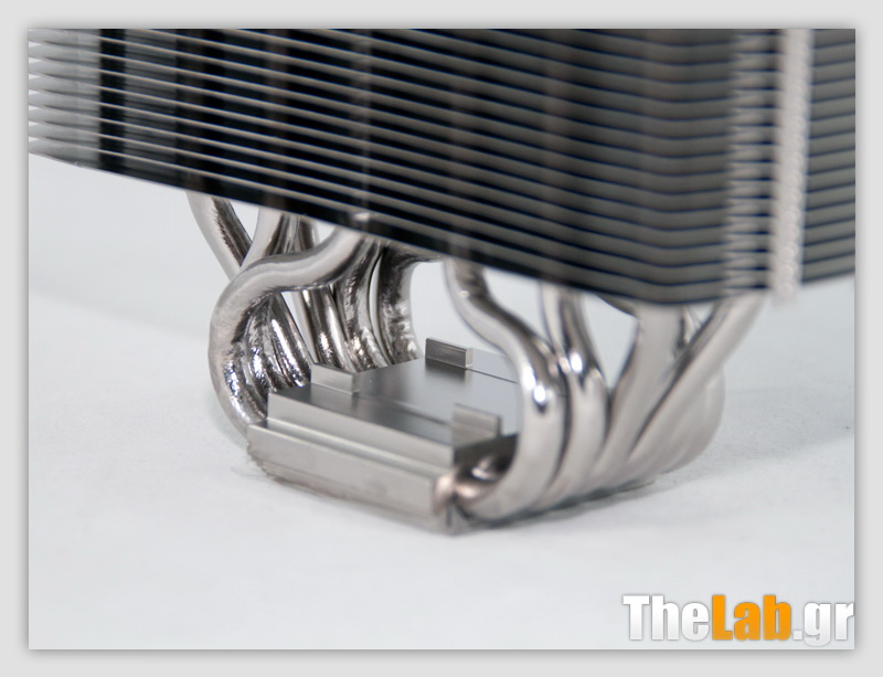

    Η HAVIK ακολουθεί τη σχεδίαση του μονού πύργου (single towe design) και ο όγκος της χωρίς τους δύο ανεμιστήρες δεν είναι ιδιαίτερα μεγάλος. Ο αριθμός των heatpipes με τα οποία εξοπλίζεται είναι μεγάλος και στη βάση της ίσα ίσα που χωράνε και τα έξι. Επίσης δεν ακολουθεί τη μέθοδο της απευθείας επαφής των heatpipes με τον επεξεργαστή, μια μέθοδο που έχει αποδείξει ότι αποφέρει πολύ καλά αποτελέσματα. Τέλος η βάση της είναι κατασκευασμένη από χαλκό και δεν είναι γυαλισμένη/καθρέφτης και τα πτερύγια είναι από αλουμίνιο.
    Ανάμεσα στις τέσσερις προεξοχές της βάσης κουμπώνει το κεντρικό έλασμα που στερεώνει την ψύκτρα στο socket
    Μεγάλο το πλήθος των heatpipes και ίσα ίσα που χωράνε στη βάση

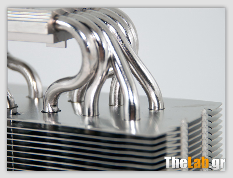

    Οι απολήξεις των heatpipes στην κορυφή της ψύκτρας

    Η βάση διαθέτει μεγάλο πάχος, πράγμα λογικό αφού από μέσα της πρέπει να περάσουν έξι ολόκληρα heatpipes
    Σε αυτή τη φωτογραφία φαίνονται καθαρά οι ραβδώσεις της μη λείας βάσης
    Το χταπόδι των heatpipes
