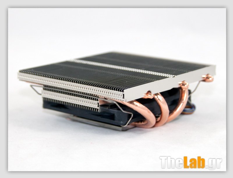

    Η Kozuti κάτω από το φακό
    Η Kozuti είναι αρκετά κομψή και η σχεδίαση της με τον ανεμιστήρα στο κέντρο δείχνει άκρως ενδιαφέρουσα. Αν αποδίδει αποτελεσματικά τότε η Scythe πέτυχε διάνα.

    Η Kozuti εντυπωσιάζει με το πολύ μικρό μέγεθος της και την προσεγμένη σχεδίαση της. Η Scythe κατάφερε και συνδύασε τρία heatpipes με έναν μικρό ανεμιστήρα σε ένα πλαίσιο που έχει μόλις 40mm ύψος, έτσι ακόμη και τα πολύ μικρά mini-ITX HTPC κουτιά μπορούν τώρα να εξοπλιστούν με μια ποιοτική ψύκτρα.
    Όπως μαρτυράει ο μικρός όγκος της, η Kozuti δεν μπορεί να τα βγάλει πέρα με επεξεργαστές με TPD που φτάνει στον ουρανό αλλά μέχρι τα 100W θα αποδώσει μια χαρά χωρίς να σας πάρει τα αφτιά, χάρης στον PWM ελεγχόμενο ανεμιστήρα. Σε μια κατηγορία όπου η προτάσεις είναι ελάχιστες ως μηδαμινές πιστεύουμε ότι η Kozuti εύκολα διεκδικεί την πρωτιά. Αν είχε και έναν πιο εύκολο στη χρήση μηχανισμό στερέωσης τότε το σύνολο θα άγγιζε την τελειότητα.
