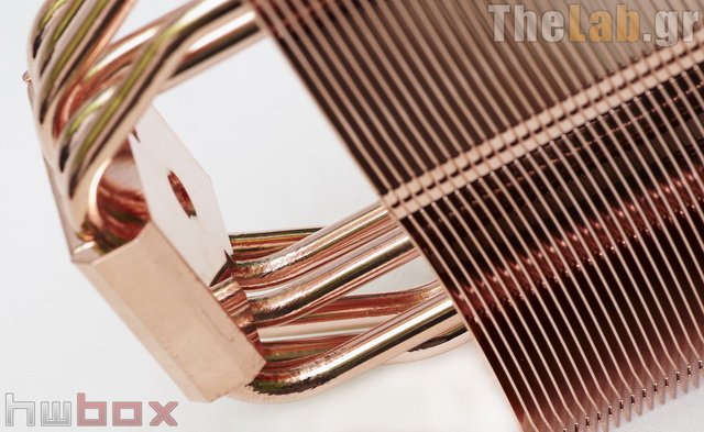

    Το κλασικό design με τα 6 Ηeatpipes των 6 χιλιοστών και τα 52 fins των 0.45 χιλιοστών το καθένα, τοποθετημένα σε απόσταση 1.8 χιλιοστών το ένα από το άλλο, όντας ειδικά λυγισμένα κατά τέτοιον τρόπο, ώστε να διαχέεται ακόμα καλύτερα ο αέρας μέσα από αυτά, πάνω-κάτω το γνωρίζετε. Αυτό που σίγουρα όμως δεν έχετε δει, είναι την ομορφιά της Copper, κάτι που ακόμα και οι εξαιρετικές φωτογραφίες του dubber, δεν μπορούν να αναδείξουν πλήρως.
    Η ψύκτρα πραγματικά φαντάζει σαν έργο τέχνης, σαν ένα μοντέρνο γλυπτό. Βλέπετε, το υλικό κατασκευής της δεν είναι "απλός" χαλκός, αλλά αρκετά υψηλής ποιότητας χαλκός, ο οποίος είναι και βερνικωμένος σε όλη την έκτασή του. Έτσι, το τελικό αποτέλεσμα είναι μια ψύκτρα που όχι μόνο δε "μαυρίζει" από την οξείδωση, αλλά που μαγεύει αυτόν που την κρατάει στα χέρια του, με τις πανέμορφες αντανακλάσεις που διακρίνει πάνω της. Σίγουρα, αν η Thermalright ήθελε να κερδίσει τα βλέμματα, το κατάφερε στο έπακρο - η ψύκτρα απλά είναι πανέμορφη.
    Δεν είναι αυτό όμως το μόνο που εντυπωσιάζει αυτόν που την αγγίζει. Το βάρος της, το οποίο ανέρχεται στα 1.9 κιλά (!) σχεδόν σοκάρει, με δυο αντιφατικές σκέψεις να έρχονται απευθείας στο μυαλό: Τη σιγουριά για το ότι μιλάμε για κάτι εξαιρετικής ποιότητας, αλλά και το φόβο μήπως αυτό το υπερβολικό βάρος της, σταθεί εμπόδιο στην εγκατάστασή της, ή ακόμα χειρότερα, προξενήσει ζημιά στο πολύτιμο Hardware μας. Όπως άλλωστε η ίδια η Thermalright εξηγεί στην ιστοσελίδα του προϊόντος, η ψύκτρα αυτή ενδείκνυται για χρήση σε οριζόντιες πλατφόρμες, όπως είναι τα HTPC και όχι σε κλασικά συστήματα. Όπως τονίζουν οι ειδικοί της εταιρείας, κατά τη διάρκεια των δοκιμών τους δεν αντιμετώπισαν κανένα απολύτως πρόβλημα, αλλά μιας και δεν είναι κοινό το πάχος όλων των PCB, δε μπορούν με απόλυτη σιγουριά να πουν αν κάποιο σύστημα θα είναι ασφαλές μετά από λίγο καιρό, με τη χρήση της Copper.
    Σίγουρα λοιπόν, μιλάμε για ένα αντικείμενο θαυμασμού. Σε αυτό το σημείο μπορέσαμε να καταλάβουμε την εμμονή της εταιρείας να παρουσιάζει αυτήν την ψύκτρα ως κάτι καθαρά συλλεκτικό. Όπως λένε άλλωστε και οι ίδιοι: "If you pass up this chance, you may never see another TRUE work of art again so don’t wait anymore and grab one for the collection.", πράγμα το οποίο παραδόξως, μας βρίσκει σύμφωνους. Συνήθως τέτοιες προσπάθειες τις κοιτάμε σκεπτικά, εδώ όμως έχουμε ένα μαγευτικό δημιούργημα, το οποίο σίγουρα ένας συλλέκτης θα έπρεπε να έχει στη συλλογή του.
