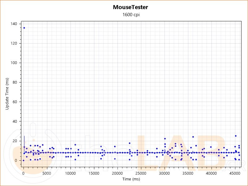

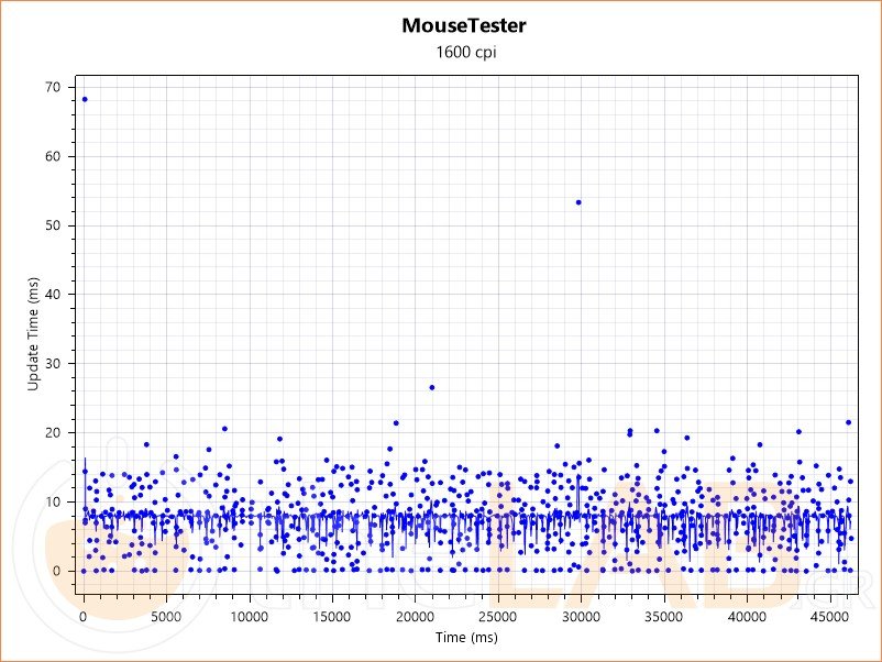

    Για τη μέτρηση και οπτικοποίηση του polling rate χρησιμοποιήθηκε το MouseTester με καταγραφή συνεχούς κίνησης διάρκειας περίπου 30 δευτερολέπτων (κύκλοι, χωρίς παύσεις), σε σταθερό DPI, ώστε να εξασφαλιστεί επαρκές πλήθος δειγμάτων και συγκρίσιμες συνθήκες μεταξύ ρυθμίσεων.
    Για κάθε polling setting (1.000, 2.000, 4.000 και 8.000 Hz) έγινε export του διαγράμματος "Interval vs Time", το οποίο αποτυπώνει την κατανομή των χρονικών διαστημάτων ανά δείγμα και αναδεικνύει τυχόν spikes ή drops που σχετίζονται με το USB stack, το scheduling του λειτουργικού και το RF περιβάλλον.
    Κατά τη διάρκεια των δοκιμών ο Slipstream receiver τοποθετήθηκε σε USB extension πάνω στο γραφείο, σε οπτική επαφή και σε μικρότερη απόσταση από το ποντίκι, επιλογή που αποδείχθηκε κρίσιμη ειδικά στα 8.000 Hz, όπου η συμπεριφορά γίνεται αισθητά πιο ευαίσθητη σε παρεμβολές και σε στιγμιαία hiccups του συστήματος. Σε μεγάλες αποστάσεις (π.χ. 80 cm και άνω) η εικόνα επιδεινώνεται αισθητά, κάτι που επιβεβαιώνει ότι το 8k είναι πιο ευαίσθητο σε RF περιβάλλον και USB θόρυβο από ένα τυπικό 1.000 Hz setup.
    Polling 1.000hz                                                                                                                                     Polling 8.000hz
    Στα 1.000 Hz το interval plot εμφανίζεται συμπαγές και σταθερό, λειτουργώντας ως καθαρό baseline, ενώ στα υψηλότερα polling rates παρατηρείται σταδιακή αύξηση της διασποράς και σποραδικές αιχμές. Το 8.000 Hz παραμένει λειτουργικό και σταθερό όταν η τοποθέτηση του receiver είναι σωστή, αλλά με πιο συχνά spikes, κάτι που στην πράξη μεταφράζεται σε μεγαλύτερη εξάρτηση από την ποιότητα του setup (απόσταση receiver, θόρυβος USB, γενικό φόρτο του OS) παρά σε εγγενές πρόβλημα του ποντικιού.
