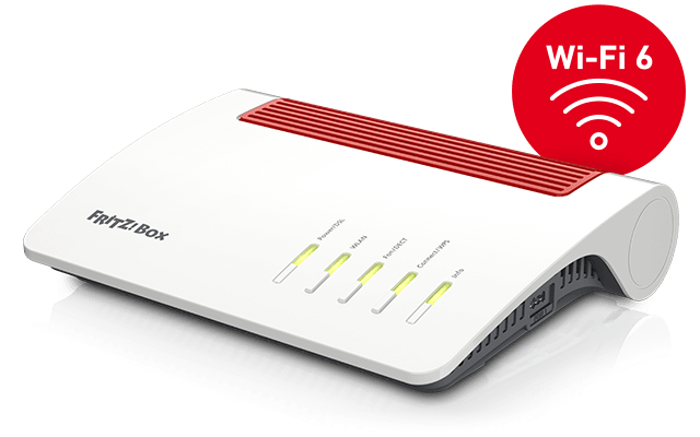

  • FRITZ 7590 AX - Η απόλυτη δύναμη
    Εισαγωγή
    Μετά τo FRITZ!BOX 7530AX,  η εταιρεία παρουσιάζει μια νέα κι ενδιαφέρουσα πρόταση που είναι η αναβαθμισμένη του έκδοση, το FRITZ!BOX 7590AX. Το FRITZ!BOX 7590AX θα μπορούσαμε να το αποκαλέσουμε η απόλυτη δύναμη, αφού είναι το κορυφαίο μοντέλο της AVM. Ένας πραγματικός γίγαντας. Πρόκειται για ένα Adsl/Vdsl Modem Router, που υποστηρίζει 35b Super Vectoring, WiFi 6 και διαθέτει τα χαρακτηριστικά του FRITZ!Box 7530ΑΧ όπως και χαρακτηριστικά του FRITZ!BOX 7590 με μερικές αναβαθμίσεις. Βέβαια όπως θα δούμε και παρακάτω, κάποια χαρακτηριστικά του FRITZ!BOX 7590 έχουν αφαιρεθεί. Επιπρόσθετα θα μπορούσαμε να τo ονομάσουμε το μεγάλο αδερφάκι του FRITZ!BOX 7590, έχοντας περισσότερες δυνατότητες. Την παράσταση «κλέβει» η υποστήριξη WiFi 6, του νέου προτύπου που προσφέρει ακόμη υψηλότερες ταχύτητες για συσκευές που το υποστηρίζουν φυσικά. Είναι μία πιο ακριβή λύση για τον χρήστη, που ενδεχομένως να χρειάζεται τις παραπάνω δυνατότητες του FRITZ!BOX 7590AX συγκριτικά με το FRITZ!Box 7530ΑΧ. Αν και οι δυνατότητες συγκριτικά με το FRITZ!Box 7530ΑΧ είναι περισσότερες, μπορούμε να πούμε ότι η σειρά 75xx συνεχίζει να μας προσφέρει, περισσότερα συγκριτικά με άλλους κατασκευαστές, αρκετές παραπάνω από αυτές που θα χρησιμοποιήσει ο μέσος όρος των χρηστών.
    Η AVM για όποιον δεν γνωρίζει διαθέτει μια μεγάλη γκάμα προϊόντων όπως Vdsl/Adsl Routers, Gpon Routers, Powerlines, WiFi Sticks, DECT Phones(FON), Repeaters όπως και συσκευές για Radiator Control, Power Outlets. Ιδρύθηκε το 1986, έχει έδρα το Βερολίνο και απασχολεί 660 υπαλλήλους. Τo τμήμα υποστήριξης όπως και το τμήμα κατασκευής, βρίσκονται στη Γερμανία, ενώ τα περισσότερα προϊόντα της εταιρείας συνοδεύονται από 5 χρόνια εγγύησης.
    Ένα ακόμα στοιχείο που είναι άξιο σχολιασμού, είναι ότι η  AVM ακόμα και όταν βγάλει ένα νεότερο προϊόν, συνεχίζει να αναβαθμίζει και τα παλαιότερα μοντέλα της. Έτσι ξέρουμε ότι τα χρήματα που θα διαθέσουμε για την αγορά του εξοπλισμού μας, δεν θα πάνε χαμένα λόγω ότι μετά από κάποιο χρονικό διάστημα θα βγει νεότερο μοντέλο. Επίσης, κάτι που αξίζει να σημειωθεί είναι ότι αντίθετα με άλλες εταιρείες δεν υπάρχουν Version 1 , Version 2, Version 3 με διαφορετικά Firmware. Το τονίζουμε αυτό διότι πολλές εταιρείες βγάζουν το ίδιο προϊόν σε νέο Version με αποτέλεσμα να σταματάει η υποστήριξη μετά από λίγο καιρό στο παλιό Version. Και επειδή το Hardware είναι διαφορετικό έχουν και άλλα Firmware. Τέλος, αξίζει να τονίσουμε ότι υπάρχει δωρεάν υποστήριξη από την AVM μέσω E-mail.

    Στην πάνω πλευρά εκτός από τα ενδεικτικά LED και τα πλήκτρα, έχει και τις θύρες εξαερισμού.
    Με τα Led μπορούμε να δούμε αν έχει συγχρονίσει το DSL ,αν είναι ενεργοποιημένο το WiFi κτλ. Το info είναι ένα Led που μπορεί να αλλάξει η ρύθμιση του ώστε να έχει την συμπεριφορά που του έχουμε ορίσει εμείς.
    Η κάτω πλευρά είναι όλο θύρες εξαερισμού για την παθητική ψύξη του εξοπλισμού. Είναι σχεδιασμένο έτσι ώστε η μπροστινή πλευρά να είναι ανασηκωμένη ελαφρώς, αφήνοντας ένα μικρό κενό στο κάτω μέρος, για την αποτελεσματική ψύξη του, ακόμα και το καλοκαίρι που οι θερμοκρασίες ενδέχεται να είναι υψηλές. Αξίζει να σημειωθεί ότι όση ώρα το δοκιμάσαμε (το version 2) η θερμοκρασία παρέμεινε σε χαμηλά επίπεδα. Είναι ζεστό αφού και η θερμοκρασία περιβάλλοντος είναι υψηλή αυτήν την εποχή, αλλά όχι υπερβολικά.

    Συμπεράσματα
    Το FRITZ!BOX 7590AX είναι ένα Dsl Modem Router που μπορεί να χρησιμοποιηθεί σε πολλά διαφορετικά σενάρια και καταστάσεις που ενδεχομένως να αντιμετωπίσουμε στην καθημερινότητα μας. Είναι μία αξιόλογη και ταυτόχρονα σχετικά οικονομική λύση για αυτά που προσφέρει. Τα επιπλέον Feature μπορούν ανά πάσα στιγμή να μας χρησιμέψουν και να τα ενεργοποιήσουμε/ παραμετροποιήσουμε με μερικά κλικ. Τα χαρακτηριστικά του θα ικανοποιήσουν τους περισσότερους χρήστες, αφού μας παρέχει πάρα πολλές δυνατότητες. Συγκριτικά με άλλα Dsl Modem Router δίνει πολύ παραπάνω λειτουργίες όπως Guest Network, Mesh Networking, Band Steering. Η παραμετροποίηση του δεν θα δυσκολέψει καθόλου τον χρήστη, ακόμα και αν οι γνώσεις του είναι περιορισμένες αφού με τον αρχικό Wizard που θα τρέξει αυτόματα, θα γίνουν όλες οι απαραίτητες ρυθμίσεις για να έχουμε Internet ενσύρματα και ασύρματα.
    Το Internet μπορεί να διαμοιραστεί ενσύρματα σε μία κονσόλα, έναν αποκωδικοποιητή, ή ασύρματα σε Smartphones, Laptops και Tablets. Το WiFi 802.11ax είναι υπέρ αρκετό για να υποστηρίξει Streaming σε μία Smart TV από μια συσκευή που βρίσκεται στο τοπικό μας δίκτυο. Παρότι δεν έχει S0 θύρα συγκριτικά με το FRITZ!Box 7590 μπορεί να χρησιμοποιηθεί και για επαγγελματική χρήση. Mε το FRITZ!Box 7590AX, μπορεί ο χρήστης να έχει Vdsl μέχρι 300Mbit και ταυτόχρονα μια Fallback σύνδεση 3G/4G, έτοιμη για χρήση σε περίπτωση βλάβης της Dsl απλά με την χρήση ενός Dongle. Επιπρόσθετα με τις θύρες FXS, και το DECT Station, μας δίνεται η δυνατότητα να έχουμε ένα Mini PBX με δυνατότητα Fax, αυτόματου τηλεφωνητή και κουδούνι πόρτας. Τα Fax και τα μηνύματα του τηλεφωνητή μπορούν να αποθηκευτούν στον ενσωματωμένο αποθηκευτικό χώρο που έχει το FRITZ!Box 7590AX ή σε USB Stick/USB σκληρό δίσκο. Επιπρόσθετα έχουμε πρόσβαση σε αυτά, τόσο μέσα από το δίκτυο μας όσο και απομακρυσμένα.
    Το Dual Band WiFi 6 και οι Gigabit Ports θα ανταπεξέλθουν επιτυχώς στο μεγάλο φόρτο και το Guest Network θα είναι Up and Running σε ελάχιστο χρόνο για να εξυπηρετήσει τους επισκέπτες. Streaming, Podcasts, Nas Storage, FXS, όλα εκεί, σε ένα FRITZ!Box μαζεμένα, για να είναι η παραμετροποίηση πιο εύκολη με το μικρότερο δυνατό κόστος. Ένα FRITZ!Box πολλά Features. Προσωπικά δοκιμάζοντας και αυτό το προϊόν της AVM μόνο θετικά λόγια μπορώ να πω, τόσο από την ποιότητα κατασκευής όσο και από τις δυνατότητες που προσφέρει. Έχοντας δοκιμάσει πάρα πολλά Dsl Modem Router μπορώ να πω ότι είναι μια αγορά που αξίζει και που θα αφήσει ευχαριστημένο το χρήστη. Πολλοί ενδεχομένως να πουν ότι τα FRITZ!Box σε μερικές περιπτώσεις είναι πιο ακριβά από άλλες λύσεις. Είναι απολύτως λογικό διότι η πληθώρα των Features, το ανεβάζει αρκετά πάνω από τον ανταγωνισμό και δικαιολογεί το κόστος. Δεν είναι τυχαίο άλλωστε που ακόμα και παλαιότερα μοντέλα FRITZ!BΟΧ, χρησιμοποιούνται ακόμα και σήμερα για διάφορες λειτουργίες σε ένα δίκτυο. Επίσης, σε κάθε αναβάθμιση Firmware πέρα από διόρθωση κάποιων Bugs που μπορεί να υπάρχουν, προσθέτονται και καινούρια χαρακτηριστικά.
    Αυτό που συνεχίζει και μου κάνει θετική εντύπωση με τα FRITZ!Box, είναι η πληθώρα ρυθμίσεων. Ένα παράδειγμα που δεν το βλέπουμε σχεδόν ποτέ σε άλλους κατασκευαστές, είναι το να χρησιμοποιηθεί το FRITZ!Box ως Repeater. Αντίστοιχα και σε FRITZ!Powerlines που το Powerline μπορεί να χρησιμοποιηθεί ως Powerline, ως Access Point και ως Repeater. Με αυτόν τον τρόπο ακόμα και αν αναβαθμίσουμε σε ένα πιο καινούριο μοντέλο, μπορούμε το προηγούμενο να το χρησιμοποιήσουμε με διαφορετικό τρόπο. Για το FRITZ!Box 7590AX, η τιμή μόνο μεγάλη δεν μπορεί να χαρακτηριστεί. Αν κοιτάξουμε την αγορά θα δούμε ότι τα Dsl Modem Router που υποστηρίζουν 35b Super Vectoring και WiFi 6 είναι σχετικά ακριβά.
    Γιατί να διαλέξουμε τα συγκεκριμένα FRITZ!Box και όχι κάποιο άλλο προϊόν από έναν άλλο κατασκευαστή; Ο πρώτος λόγος είναι ότι αναβαθμίζονται για να μας προσφέρουν περισσότερες δυνατότητες, όπως το Mesh Networking, στην έκδοση 7 του FRITZ!OS. Μπορούν ακόμα να συνεργαστούν με τα υπόλοιπα προϊόντα της AVM για ένα ολοκληρωμένο δικτυακό περιβάλλον και για ένα Smart Home ενώ στηρίζονται στη δική τους πλατφόρμα FRITZ!OS.
    H AVM έχει στην γκάμα της διάφορες Smart Home συσκευές όπως έξυπνες πρίζες (FRITZ!DECT 200/210), Θερμοστάτες(FRITZ!DECT 301), έξυπνους διακόπτες(FRITZ!DECT 400/400) και έξυπνες λάμπες(FRITZ!DECT 500).
    Η τιμή του FRITZ!Box 7590AX την στιγμή που γράφτηκε το Review ξεκινάει από τα 267 ευρώ στο www.skroutz.gr
    Διάφορα προϊόντα της AVM
    To FRITZ! Lab είναι μια υποσελίδα στο site της AVM που απευθύνεται στους χρήστες που θέλουν να δοκιμάσουν πρώτοι τα νέα Firmware που βγαίνουν για τα προϊόντα που έχουν στη κατοχή τους.
    Κάπου εδώ τελειώνει η παρουσίαση του FRITZ!BOX. Ειλικρινά θα μπορούσα να συνεχίσω να γράφω κατεβατά για τις λειτουργίες που έχει αλλά στο τέλος δεν θα ήταν Review αλλά εγχειρίδιο χρήσης. Για οποιαδήποτε απορία απλά ρωτήστε στο παρόν θέμα. Ένα μειονέκτημα που θα μπορούσαμε να αναφέρουμε είναι ότι δεν υπάρχουν πολύ προηγμένες ρυθμίσεις πχ VLAN, Link Aggregation κτλ. Όπως έχουμε ξαναπεί η AVM δεν απευθύνεται καλώς ή κακώς σε αυτούς τους χρήστες. Οπότε η συγκεκριμένη μερίδα χρηστών μάλλον θα απογοητευθεί αν αναζητά πολύ Advanced λειτουργίες. Επίσης προσωπικά για να είναι ακόμα πιο FutureProof προϊόν θα ήταν καλό οι θύρες Wan/Lan να ήταν 2.5G και όχι 1G. Ίσως λίγο υπερβολή την παρούσα στιγμή αλλά εφόσον τα FRITZ!BOX μας κρατάνε πολλά χρόνια συντροφιά θα ήταν κάτι ωραίο να βλέπαμε 2.5 θύρες.
    Έτσι λοιπόν, με βάση όλων όσων είπαμε παραπάνω, τα θετικά και αρνητικά συνοψίζονται ως εξής:
    large.large.large_Up.png.073206b55f575e5153f75636bf39cb8b.png.d6ecae50a3b2c04b7ea653f71865a663.png
    • Super vectoring 35b Profile.
    • WiFi 6, WPA 3
    • Υποστήριξη Νas, Mesh, WiFi AC, Media Server, Telephony.
    • Gigabit Lan, MIMO Wlan, Dual Band WiFi.
    • Εύχρηστο interface, πληθώρα Ports και ρυθμίσεων.
    • Πέντε χρόνια εγγύηση.
    • Δεν υπάρχει πλέον η θύρα S0 (ISDN Interface/BRI)
    • Η WAN και οι LAN είναι 1G και όχι 2.5G
