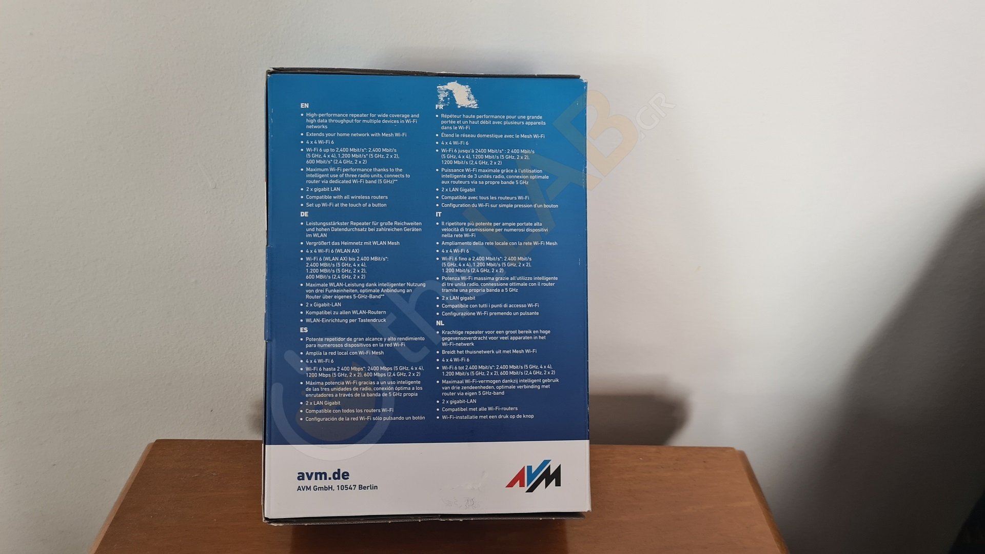

    Στην δεξιά πλευρά αναγράφονται τα περιεχόμενα της συσκευασίας που θα δούμε και σε φωτογραφίες στην συνέχεια του Review. Στην αριστερή πλευρά αναφέρεται ότι υποστηρίζει Mesh WiFi που είναι από τις πιο σημαντικές αναβαθμίσεις στο FRITZ!OS 7. Αναφέρονται λίγα λόγια για το Mesh WiFi όπως και ένα Link που μας παραπέμπει στο site της AVM για να διαβάσουμε περισσότερα. Συνεργάζεται με όλα τα Mesh προϊόντα της AVM για να έχει ο χρήστης ένα ενιαίο δίκτυο, με εύκολη διαχείριση και παραμετροποίηση.
    Στην πάνω πλευρά υπάρχει το Logo FRITZ! ενώ στην κάτω πλευρά τα System Requirements. Συνδυάζει δύο λειτουργίες σε μια συσκευή (Access Point, Repeater).

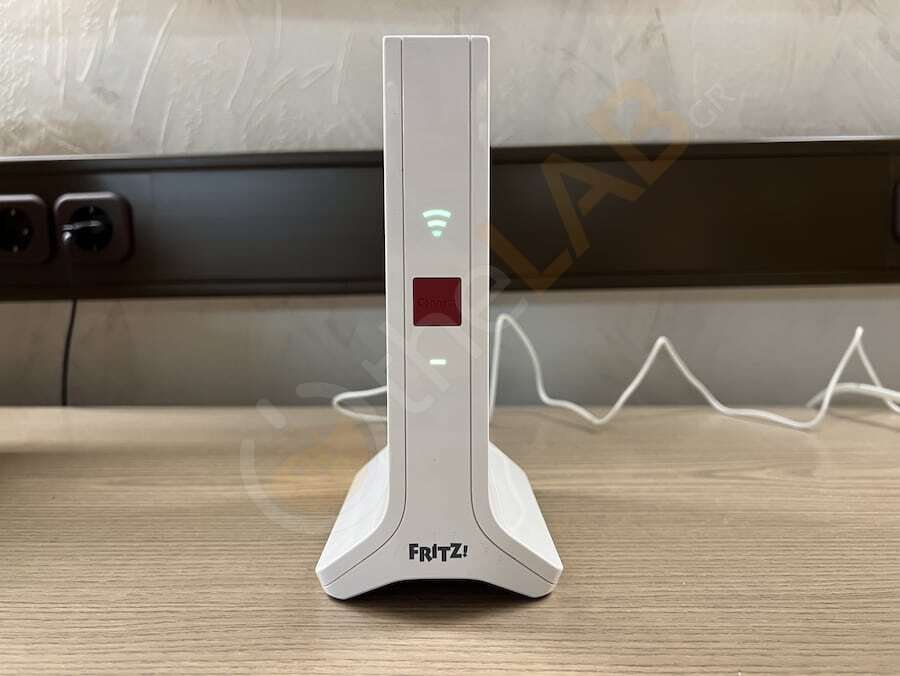

    Το FRITZ!Repeater 3000 ΑΧ παρότι είναι ίδιο σχεδόν με το με το FRITZ!Repeater 3000, στην πράξη εσωτερικά έχει δεχτεί αρκετές αναβαθμίσεις. Πρόκειται για ένα Repeater που υποστηρίζει WiFi 6.  Θα λέγαμε ότι είναι ο αντικαταστάτης του FRITZ!Repeater 3000. Την παράσταση «κλέβει» η υποστήριξη Wi-Fi 6. Το Wi-Fi 6 είναι το νέο πρότυπο που προσφέρει ακόμη υψηλότερες ταχύτητες για συσκευές που το υποστηρίζουν φυσικά. Το FRITZ!Repeater 3000 AX συνεχίζει να είναι ένα δυνατό Repeater που στην νέα του μορφή έγινε ακόμα καλύτερο και μπορεί να προσφερθεί για ακόμα πιο πολλές χρήσεις.

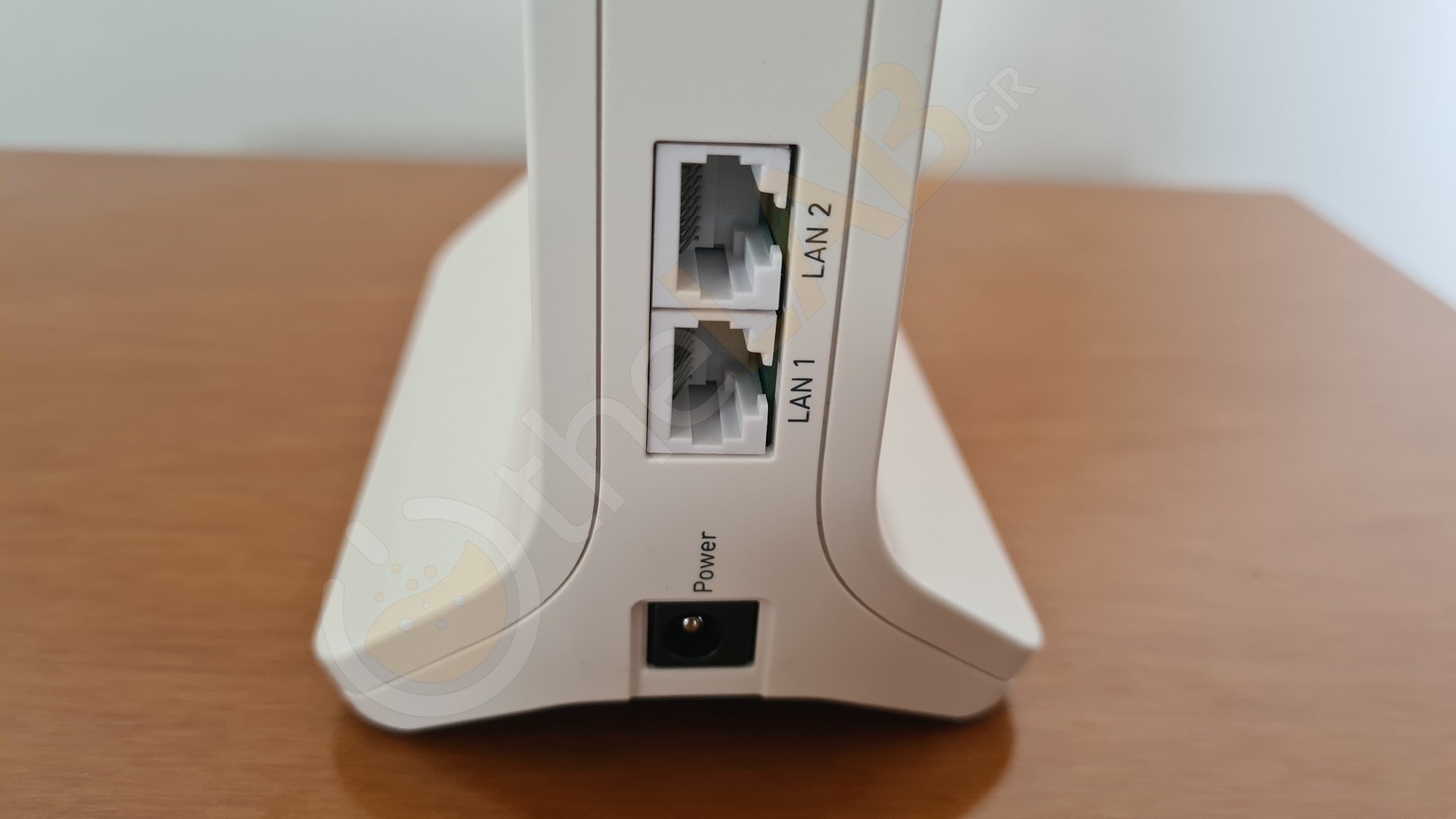

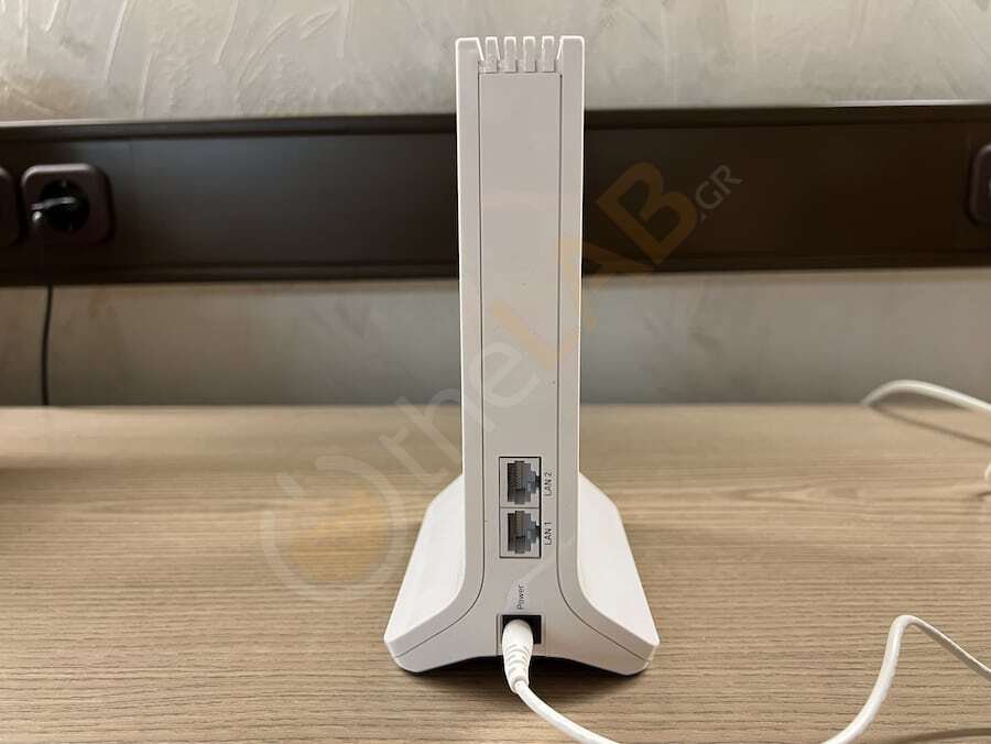

    Close up στις Gigabit LAN που μπορεί να τοποθετηθεί είτε μία συσκευή είτε να χρησιμοποιηθεί ως Uplink Port στην περίπτωση που αντί για Repeater χρησιμοποιηθεί ως Access Point.

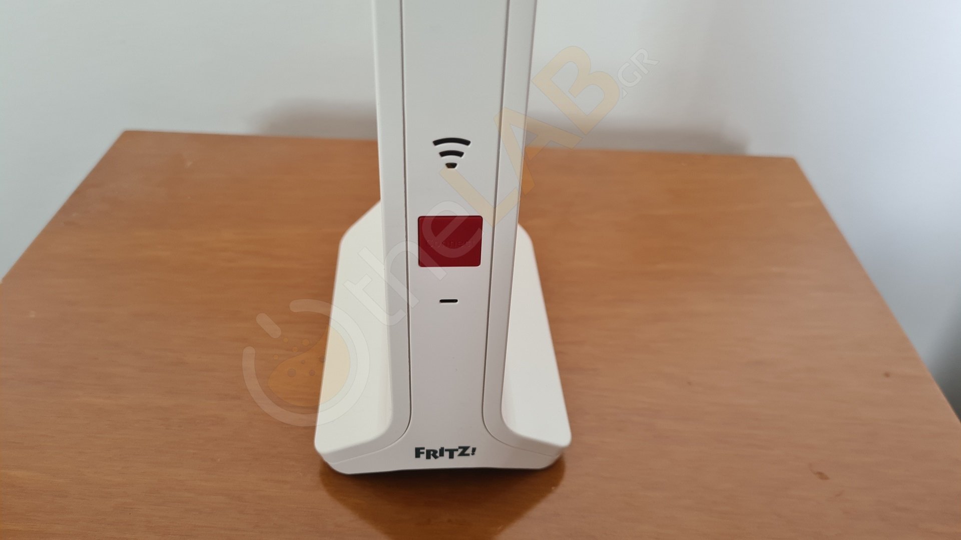

    Στην μπροστινή πλευρά υπάρχουν το ενδεικτικά LED και ένα Connect (WPS) κουμπί. Αναλόγως το χρώμα και αν αναβοσβήνουν μας δίνουν πληροφορίες για την σύνδεση.

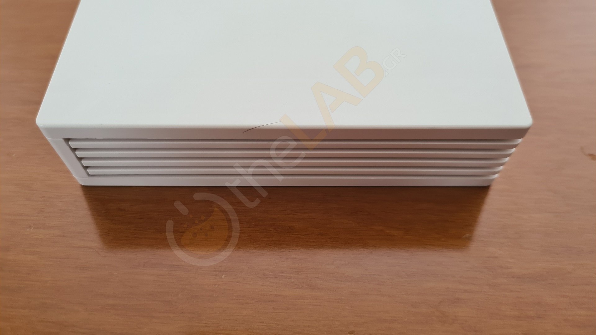

    Στο κάτω μέρος όπως και στο πάνω έχει τις θύρες εξαερισμού για την παθητική ψύξη του εξοπλισμού. Δεν υπάρχουν ενοχλητικά ανεμιστηράκια να δουλεύουν και να μας ενοχλούν σε περίπτωση που το έχουμε τοποθετήσει στο δωμάτιο μας.
    Σε ένα μικρό sticker στο κάτω μέρος υπάρχει το SSID και το Network Key. Αξίζει να σημειωθεί ότι όση ώρα το δοκιμάσαμε, η θερμοκρασία παρέμεινε σε χαμηλά επίπεδα.

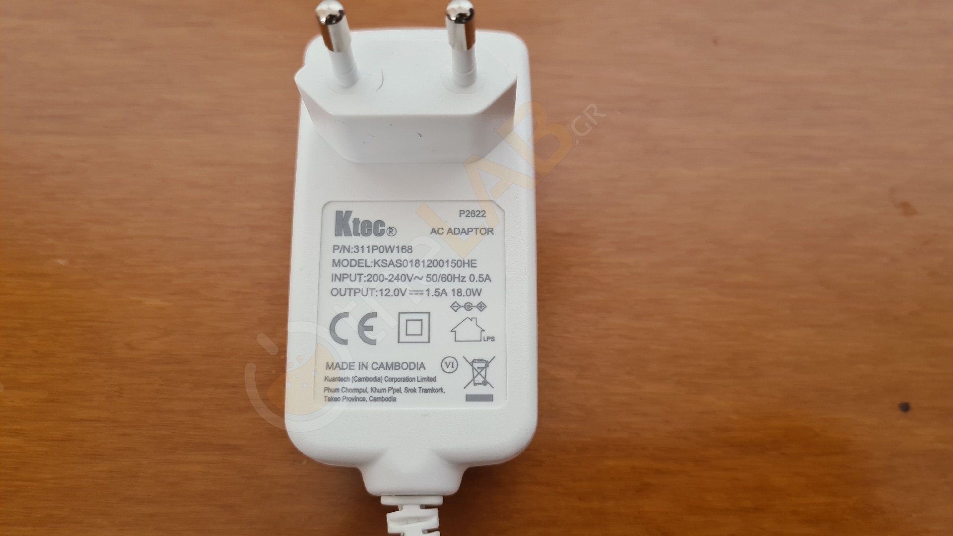

    Το τροφοδοτικό του είναι της εταιρείας Ktec και είναι 12volt και 1,5 Amps(18W).

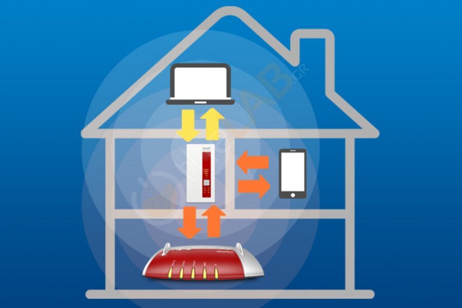

    Ας δούμε ποιος ο λόγος αγοράς μιας τέτοιας συσκευής και σε ποιες καταστάσεις μπορεί να μας εξυπηρετήσει.

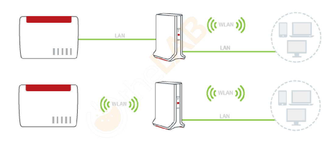

    Λειτουργία Access Point:  Μπορούμε να συνδέσουμε το FRITZ!Repeater 3000 AX με καλώδιο Ethernet με το ADSL2+/VDSL2/FTTH Modem Router που έχουμε είτε με κάποιο Switch, ώστε να έχουμε Internet και δίκτυο στο χώρο που δεν υπάρχει καλό σήμα. Απώλειες δεν υπάρχουν εφόσον είναι σε λειτουργία Access Point και έτσι εκμεταλλευόμαστε τα 2.4GHz και 5GHz Wireless στα μέγιστα του. Σημείωση. Στην λειτουργία Access Point αφού το ένα από τα δύο 5GΗz Radio δεν χρησιμοποιείται για Uplink, θα χρησιμοποιηθεί ως δεύτερο Radio για τους Clients. Σε καμία περίπτωση δηλαδή δεν θα μείνει αχρησιμοποίητο. Οπότε ακόμα περισσότεροι χρήστες και συσκευές θα μπορούν να συνδεθούν στα 5GHz.
    Λειτουργία Access Point και Λειτουργία Repeater

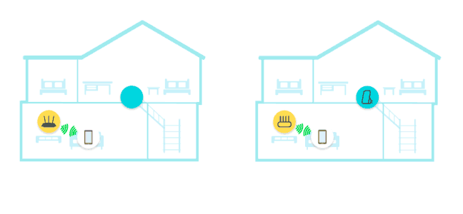

    Λειτουργία Repeater: Σε αυτό το Mode το FRITZ!Repeater 3000 ΑΧ λαμβάνει το σήμα ασύρματα από οποιαδήποτε άλλη συσκευή που εκπέμπει στα 2.4GHz ή/και στα 5GHz και αναμεταδίδει το σήμα σε όποιο/όποια Βand επιθυμούμε. Το Link με το router γίνεται κυρίως στα 5GHz (σε ξεχωριστό Radio) αλλά ταυτόχρονα υπάρχει και Link στα 2.4GHz.
    Το μεγάλο προτέρημα αν το συνδυάσουμε με FRITZ ή ένα Third Party Router είναι το Triple Radio. Τι σημαίνει αυτό. Όταν έχουμε ένα Dual Radio Repeater, τότε το ένα από τα δύο Radio αναλαμβάνει να κάνει το ασύρματο Link με το ADSL2+/VDSL2/FTTH Modem Router. Ταυτόχρονα όμως το ίδιο Radio πχ τα 5GHz πρέπει να δίνουν και Internet στις συσκευές μας. Αυτό δημιουργεί ένα Bottleneck αφού το ένα Radio χρησιμοποιείται για δύο καταστάσεις ταυτόχρονα (Link + Access point).
    To FRITZ!Repeater 3000 AX είναι ένα Triple Radio Repeater που σημαίνει ότι άμα το συνδυάσουμε με ένα FRITZ ή ένα Third Party Router που έχει 5GHz, τότε το ένα 5GHz Radio θα κάνει το Wireless Link, ενώ το δεύτερο 5GHz Radio θα λειτουργεί ως Access Point παράλληλα με τα 2.4GHz. Έτσι θα πετύχουμε την μέγιστη ταχύτητα. Το να χρησιμοποιείς ένα τρίτο Dedicated Radio ως Uplink είναι η ιδανικότερη διαμόρφωση σε αντίθεση με μοντέλα που έχουν Dual Radio με σκοπό μικρότερη κατανάλωση και μικρότερο όγκο της συσκευής. Μόνο με Triple Radio μπορούμε να πετύχουμε τις μέγιστες επιδόσεις.
    Επίσης τo ενδεικτικά Led στην πρόσοψη μας δείχνει πόσο καλό σήμα λαμβάνει από την άλλη ασύρματη συσκευή (Θα γίνει πορτοκαλί από πράσινο στην περίπτωση χαμηλού σήματος). Χωρίς την χρήση προγράμματος ή υπολογιστή μπορούμε να το τοποθετήσουμε στο σωστό σημείο. Ταυτόχρονα εκτός από τις συσκευές που θα λαμβάνουν ασύρματα Internet και δίκτυο μπορούμε να συνδέσουμε στα Gigabit Ports δύο συσκευές που δεν διαθέτουν ασύρματη υποστήριξη, όπως έναν αποκωδικοποιητή. Αν θέλουμε παραπάνω Gigabit Ports μπορούμε να συνδέσουμε ένα Switch για να δώσουμε Internet και δίκτυο σε παραπάνω ενσύρματες συσκευές.

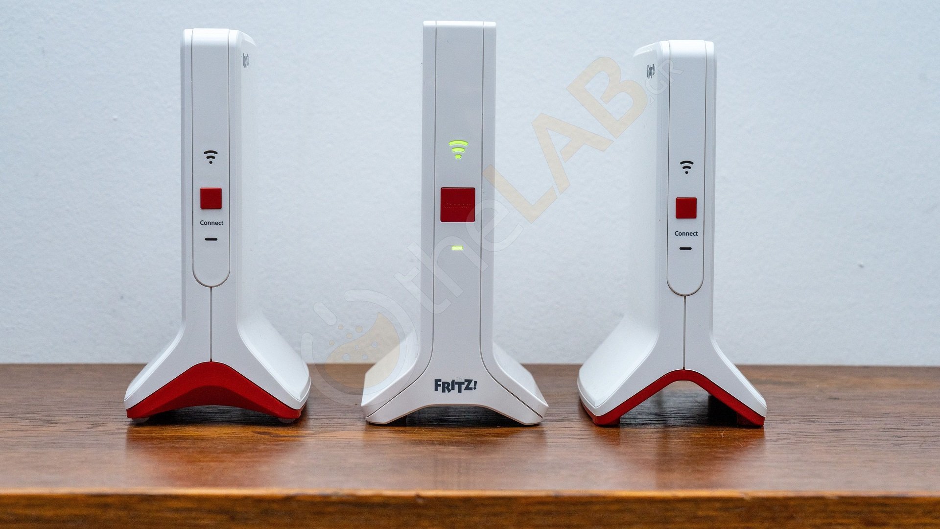

    Επιπρόσθετα μπορεί να συνδυαστεί με το αντίστοιχα FRITZ!Repeater 6000, 1200ΑΧ σε περίπτωση που θέλουμε να κάνουμε κάποια Cascade υλοποίηση.

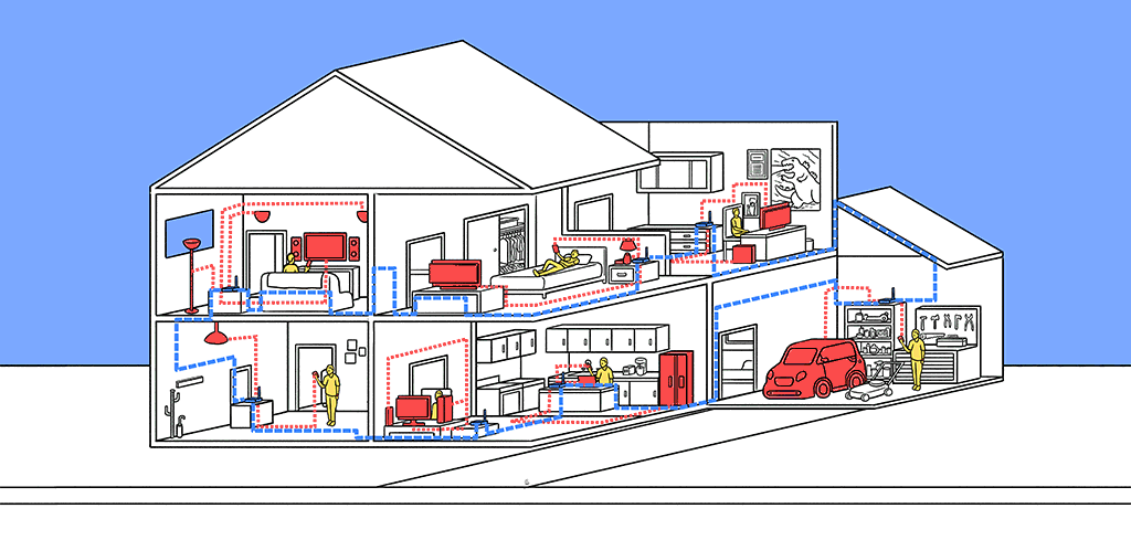

    Mesh Networking

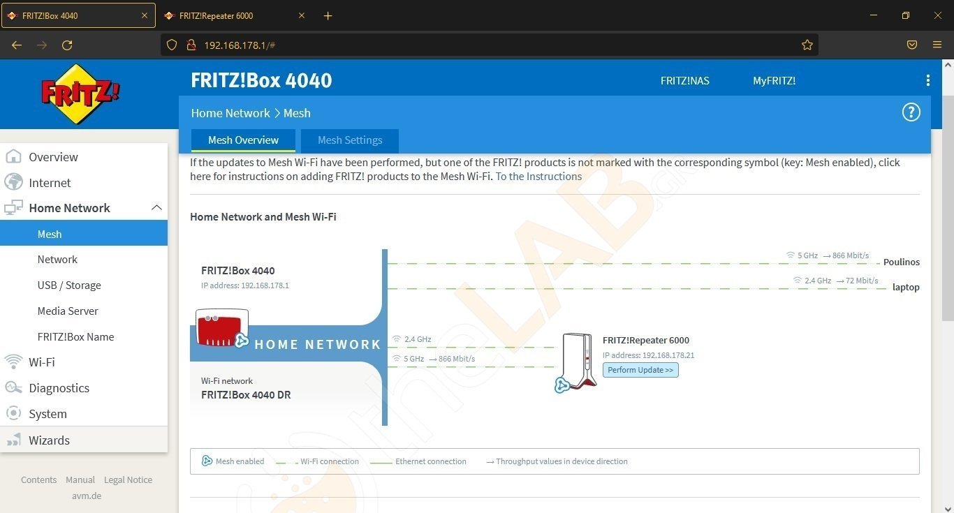

    To FRITZ!Os 7 υποστηρίζει Mesh Networking. Μέσα από το Web Interface υπάρχει όλη η τοπολογία του δικτύου με τις συνδεδεμένες συσκευές στις οποίες άμα κάνουμε κλικ θα μας δρομολογήσει στο Web Interface τους. Οι συνδεδεμένες συσκευές μπορεί να είναι ένα FRITZ!WLAN Repeater, ένα FRITZ!Dect, ένα FRITZ!Powerline μέχρι και ένα δεύτερο FRITZ!Box. Έτσι το Mesh Networking μας βοηθάει στην κεντρική διαχείριση όλων των FRITZ! συσκευών από μία σελίδα, όπως και λόγω των Features του Mesh Networking, οι ρυθμίσεις που έχουμε κάνει στο FRITZ!Box, για παράδειγμα στην καρτέλα Wireless μπορούν να μεταφερθούν απευθείας στο FRITZ!WLAN Repeater ή στο FRITZ!Powerline.
    Επιπλέον δεν χρειάζεται να συνδεθούμε στην κάθε συσκευή, για να εγκαταστήσουμε ένα νεότερο Firmware. Αν υπάρχει νεότερο Firmware θα μας το εμφανίσει αυτόματα και απλά πατάμε το Update για να γίνει εγκατάσταση. Η λειτουργία για Update του Firmware δεν ισχύει μόνο για τις συνδεδεμένες συσκευές στο FRITZ!Box αλλά και για το ίδιο το FRITZ!Box. Αν έχουμε ένα Guest Network θα μεταφερθούν οι ρυθμίσεις σε όλο το Mesh Network. Το Mesh Networking, αρχίζει και "μπαίνει" όλο και περισσότερο στην ζωή μας με τις περισσότερες εταιρείες να βγάζουν καινούρια προϊόντα ή αναβαθμίσεις για τα υπάρχοντα, ώστε να υπάρχει υποστήριξη.

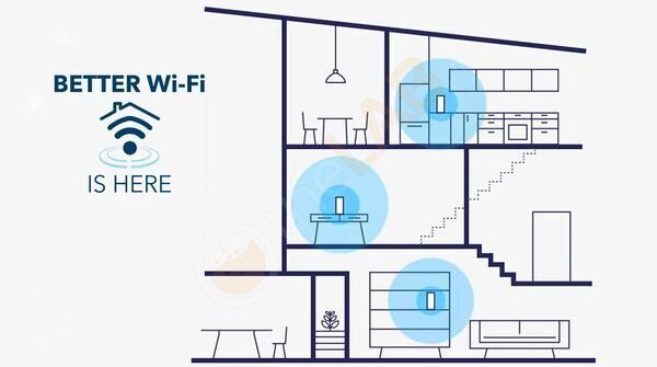

    Όπως βλέπουμε στην παρακάτω φωτογραφία στην καρτέλα Mesh, υπάρχει ένα σχεδιάγραμμα τι έχει συνδεθεί που και με ποιο τρόπο. Επίσης έχει ανιχνευτεί αυτόματα καινούριο Firmware για το FRITZ!Repeater 6000 και απλά πατάμε (όπως και έγινε) το κουμπί Perform Update ώστε να αναβαθμιστεί στην τελευταία έκδοση.
    Tο Mesh Networking δεν έχει περιορισμούς. Δημιουργήθηκε για να καλύψει από ένα μικρό χώρο, που θα χρειαστεί μόνο ένα Powerline ή ένα Repeater, μέχρι πολύ μεγάλους χώρους που θα χρειαστούν πολλά Powerlines , Repeaters, Access Points ώστε να υπάρχει συνολική κάλυψη.
    Μερικά από τα χαρακτηριστικά του Mesh Network σε συνδυασμό με τα FRITZ!

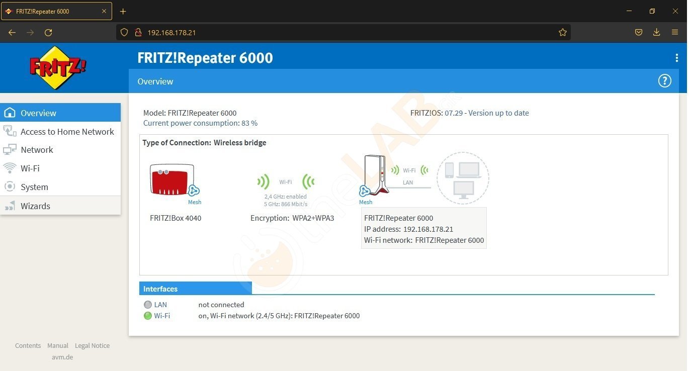

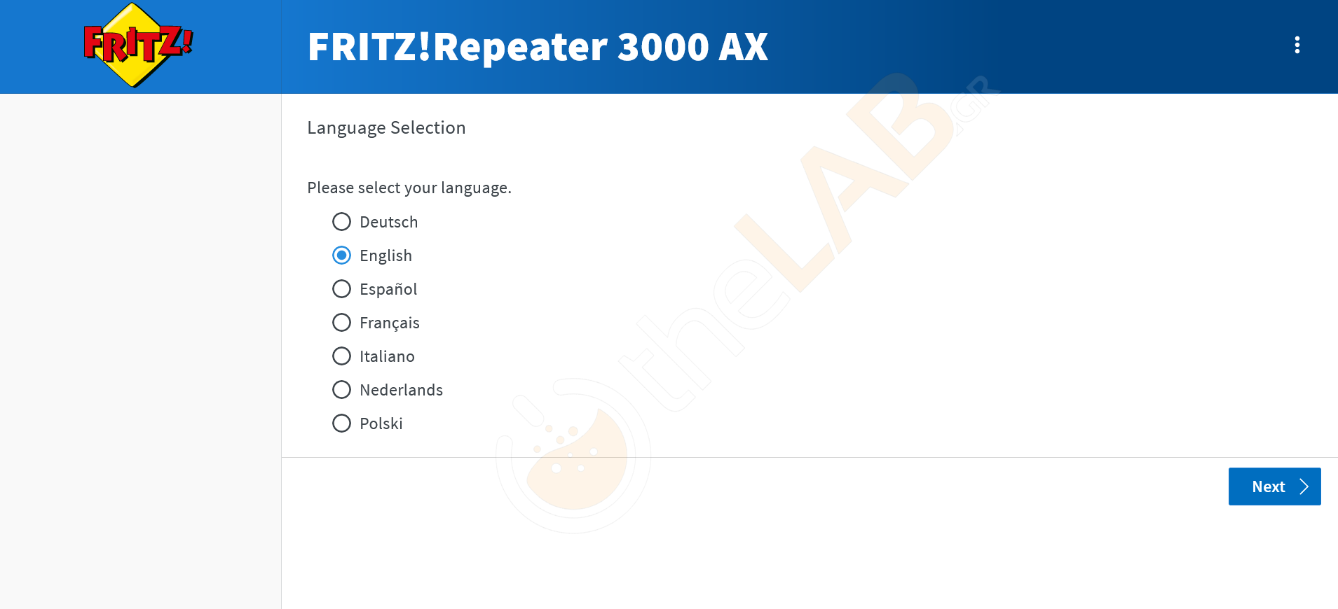

    Η Default IP για το Web Interface είναι η 192.168.178.2 ή εναλλακτικά το http://fritz.repeater , που μπορούμε να συνδεθούμε με Ethernet ή με WiFi. Την πρώτη φορά που θα συνδεθούμε θα ξεκινήσει αυτόματα ο Wizard για την παραμετροποίηση με απλά κατανοητά βήματα. Εναλλακτικά η διαχείριση μπορεί να γίνει και από το ίδιο το FRITZ!Box στο http://fritz.box.
    Διαλέγουμε σε ποια γλώσσα θα εμφανίζεται το Interface και σε ποια χώρα βρισκόμαστε. Αφού κάνει επανεκκίνηση μπορούμε να συνεχίσουμε την παραμετροποίηση πχ να εισάγουμε κωδικό για το Web Interface, να παραμετροποιήσουμε το ασύρματο δίκτυο ή να δούμε αν υπάρχει νέο firmware.

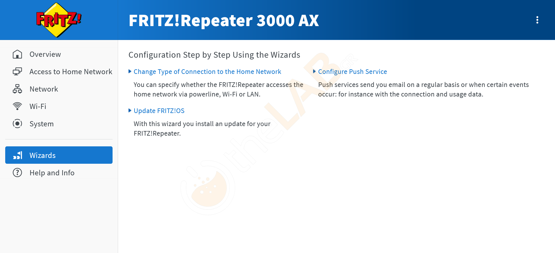

    Web Interface επιλογές FRITZ!Repeater 3000 AX
    • Στο Overview υπάρχουν γενικές πληροφορίες για τους χρήστες που έχουν συνδεθεί, για το Firmware που έχει το FRITZ!Repeater όπως και για την διασύνδεση με το FRITZ!Box.
    • Στο Access to Home Network μπορούμε να αλλάξουμε την λειτουργία από Repeater σε Access Point και αντίστροφα.
    • Στο Network βλέπουμε όλους τους συνδεδεμένους χρήστες και επίσης ρυθμίζουμε το FRITZ!Repeater αν θα λάβει αυτόματη λήψη IP ή αν θα την δώσουμε εμείς.
    • Στο WiFi μπορούμε να δώσουμε διαφορετικό SSID και Passkey στο δίκτυο μας, να αλλάξουμε ασύρματο κανάλι, να προγραμματίσουμε ποιες ώρες θα είναι ενεργοποιημένο το WiFi όπως και ενεργοποίηση/απενεργοποίηση του Guest Network.
    • Στο System έχουμε το Event Log, το Energy Monitor για την κατανάλωση του FRITZ!Repeater, Push Service για Notifications, Backup/Restore των ρυθμίσεων, Firmware Update, ορισμό Γλώσσας και κωδικού του Web Interface.
    • Στο Wizards υπάρχουν αυτοματοποιημένες διαδικασίες ώστε να γίνει η αρχική ενεργοποίηση και όχι μόνο.
    • Στο Help And Info υπάρχει από το Manual μέχρι τα περιεχόμενα για τις λειτουργίες του FRITZ!Repeater.

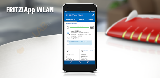

    FRITZ!App Wlan

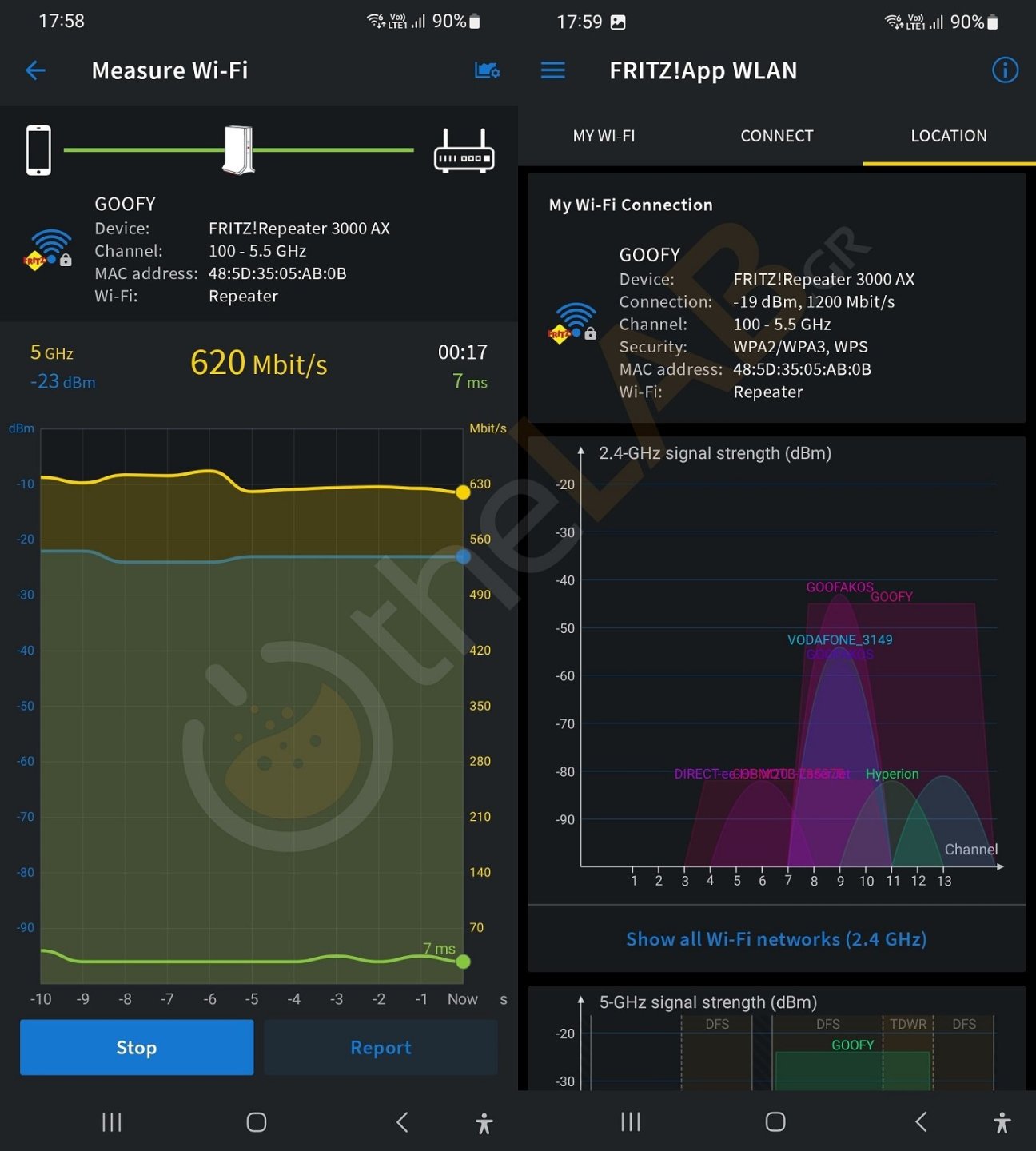

    Τo FRITZ!App Wlan είναι ένα Application για Smartphones το οποίο μας προσφέρει αρκετές δυνατότητες για το ασύρματο δίκτυο. Μπορούμε να δούμε σε ποια συσκευή FRITZ! είμαστε συνδεδεμένοι και ας έχει όλο το δίκτυο το ίδιο SSID. Θα μας βοηθήσει να αξιολογήσουμε αν το FRITZ!Repeater είναι στην κατάλληλη θέση για να πετύχουμε την μέγιστη ταχύτητα ή αν χρειάζεται να το μετακινήσουμε σε άλλο σημείο. Μας εμφανίζει ποιες συσκευές δεσμεύουν ποια κανάλια και επιπρόσθετα μας δίνεται η δυνατότητα να τρέξουμε μετρήσεις ταχύτητας στο WiFi. Με τις μετρήσεις αυτές θα γνωρίζουμε αν η συσκευή είναι στο σωστό σημείο σε σύγκριση με το FRITZ!Box ή το FRITZ!Repeater και ποια είναι η μέγιστη ταχύτητα που μπορεί να επιτευχθεί στα 2.4GHz και στα 5GΗz από εκείνο ακριβώς το σημείο.

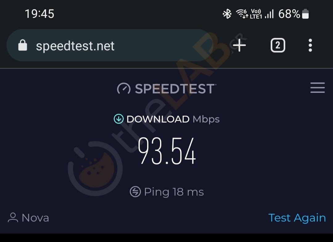

    Στην παρακάτω φωτογραφία αριστερά βλέπουμε την μέγιστη ταχύτητα που πετυχε το SAMSUNG GALAXY S20+ στα 5GHz ενώ δεξιά βλέπουμε όλα τα γειτονικά δίκτυα στα 2.4/5GHz και σε ποια κανάλια είναι. Ένα χρήσιμο tool.

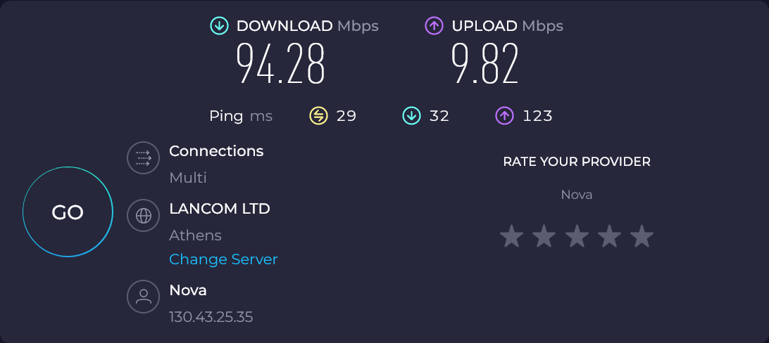

    Αφού αναφέραμε αναλυτικά τα χαρακτηριστικά συνέχεια είχε να υποβάλουμε τo FRITZ!Repeater 3000 AX σε μερικές δοκιμασίες. Η Vdsl 100Mbit Download/10Mbit Upload λειτούργησε σταθερά και απροβλημάτιστα έχοντας συνδεθεί στο FRITZ!Repeater 3000 AX. Με ευκολία καταφέραμε στο WiFi και στα 5GΗz να τερματίσουμε την Vdsl γραμμή από το Laptop και το Smartphone.
    Speedtest από το HP ENVY laptop έχοντας συνδεθεί στο FRITZ!Repeater 3000 AX.
    Speedtest από το Samsung Galaxy S20+ έχοντας συνδεθεί στο FRITZ!Repeater 3000 AX. Βλέπουμε στην φωτογραφία ότι το Samsung Galaxy S20+ έχει συνδεθει σε WiFi 6.

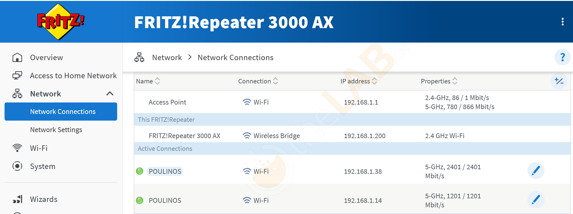

    Στην παρακάτω εικόνα που είναι μέσα από το Interface του FRITZ!Repeater βλέπουμε στα πόσα Mbit έχει συνδεθεί η κάθε συσκευή με το FRITZ!Repeater.
    Η πρώτη συσκευή είναι ένα Laptop HP ENVY που συνδέθηκε στα 2401/2401Mbit αφου υποστηρίζει 160MHz Channel Bandwidth και η δεύτερη συσκευή είναι το SAMSUNG GALAXY S20+ που συνδέθηκε στα 1201/1201Mbit. Αναλόγως την ταχύτητα που θα συνδεθεί η κάθε συσκευή θα έχουμε και την αντίστοιχη ταχύτητα. Όπως είδαμε πιο πάνω το SAMSUNG GALAXY S20+ έχει μέγιστο τα 620Mbit περίπου και το Link είναι στα 1.2Gbps. Το Laptop HP ENVY που συνδέθηκε στα 2.4Gibt πέτυχε μεγαλύτερες ταχύτητες.

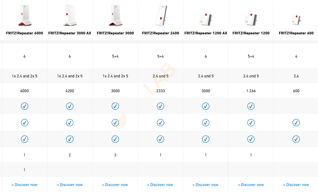

    Στην παρακάτω εικόνα βλέπουμε όλα τα FRITZ!Repeater που υπάρχουν και μία σύγκριση μεταξύ τους ώστε να δούμε ποιος θα καλύψει τις ανάγκες μας και τι προσφέρει το καθένα από αυτά.
    Και εδώ βλέπουμε τα FRITZ!Repeater 3000, 3000AX, 6000. Και τα τρία είναι Triple Radio και τα πιο δυνατά μοντέλα στην οικογένεια των Repeaters.
    Τα FRITZ!Repeater 6000 και 3000 AX είναι οι ναυαρχίδες για τον χρήστη που θέλει τα μέγιστα, αφού διαθέτουν Triple Radio και WiFi 6. Το FRITZ!Repeater 2400 διαθέτει Dual Radio αλλά ακόμα δεν υπάρχει η WiFi 6 έκδοση του. Το FRITZ!Repeater 3000 υπάρχει και σε WiFi 6 (ΑΧ) αλλά και σε WiFi 5 έκδοση. Το FRITZ!Repeater 3000 AX είναι ιδανικό ακόμα και για FTTH 1Gbit αρκεί και οι συσκευές να υποστηρίζουν 160 MHz Wi-Fi connections (VHT160). Τα FRITZ!Repeater 1200/1200AX είναι ιδανικά για VDSL2/FTTH 200Mbit και πιο δυσκολα για μεγαλύτερες πχ 500Mbit απλά αν ο χρήστης μεταφέρει αρχεία ασύρματα θα έχει λίγο μικρότερες ταχύτητες. Και τελευταίο το FRITZ!Repeater 600 το οποίο θα το προτείναμε για τον χρήστη που διαθέτει Max VDSL2 50Mbit εκτός αν δεν τον ενδιαφέρει να έχει την μέγιστη ταχύτητα της σύνδεσης του σε μια συσκευή. Η έλλειψη 5GHz είναι ένας σημαντικός περιορισμός, αφού τα 2.4GHz δεν διαθέτουν μεγάλο Bandwidth και επιπλέον υπάρχουν πάρα πολλά δίκτυα στα 2.4GHz που προκαλούν παρεμβολές.
    Πολλοί θα αναρωτηθούν ποιες είναι οι διαφορές ανάμεσα στα FRITZ!Repeater 6000 και FRITZ!Repeater 3000.
    Στο παρακάτω Link
    https://en.avm.de/news/the-latest-news-from-fritz/2023/fritzrepeater-6000-and-fritzrepeater-3000-ax-two-mesh-repeaters-for-any-situation
    αναφέρονται οι διαφορές μεταξύ τους. Δεν είναι δηλαδή μόνο η διαφορά ότι το FRITZ!Repeater 6000 έχει μια 2.5Gbit Lan που δεν διαθέτει το FRITZ!Repeater 3000. Μια σημαντική διαφορά είναι η παρακάτω:
