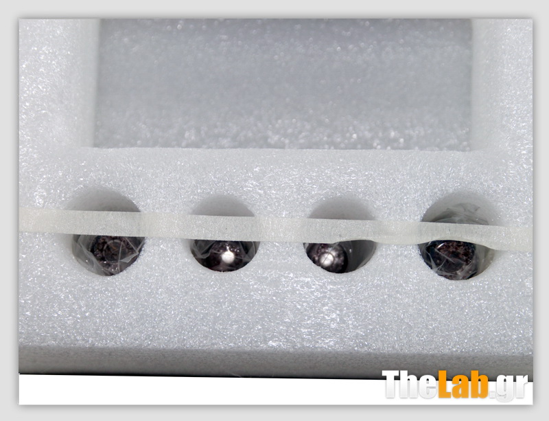

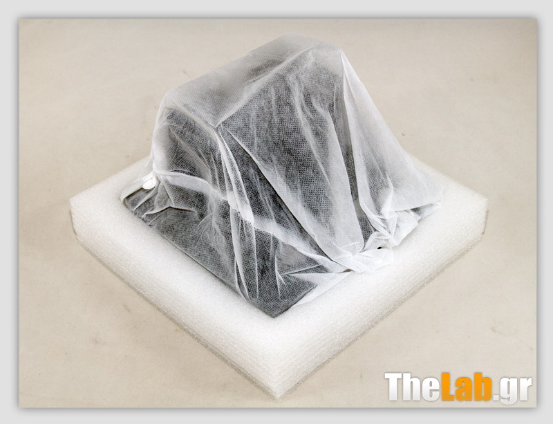

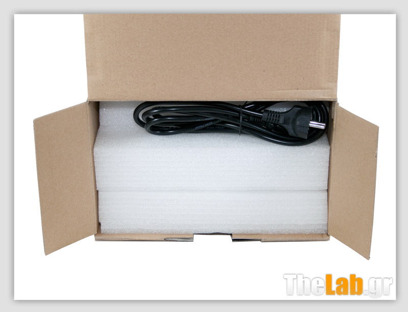

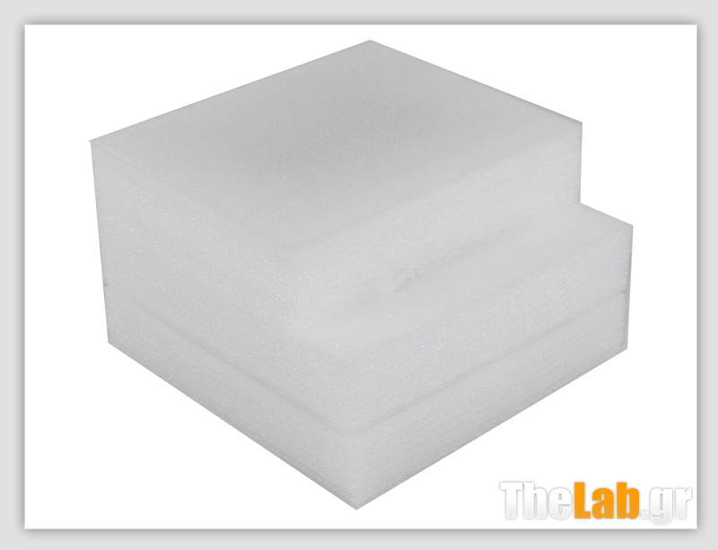

    Ανοίγοντας τη συσκευασία μόνο το καλώδιο τροφοδοσίας διακρίνεται πέραν του αφρώδες προστατευτικού. Όπως θα δείτε από τις παρακάτω φωτογραφίες ο μικρός ενισχυτής προστατεύεται πλήρως από δύο μεγάλα κομμάτια προστατευτικού που τον καλύπτουν εξολοκλήρου. Επίσης οι λυχνίες βρίσκονται μέσα σε ειδικές θήκες σε ένα από τα δύο αφρώδη προστατευτικά. Εν ολίγοις η STREACOM έκανε πολύ καλή δουλειά στη συσκευασία του ενισχυτή, έτσι ώστε να φτάσει ασφαλής στα χέρια σας. Από τα τόσα προϊόντα που έχουν περάσει την πόρτα του εργαστηρίου μας αυτό είναι σίγουρα το πιο καλά/σωστά προστατευμένο.

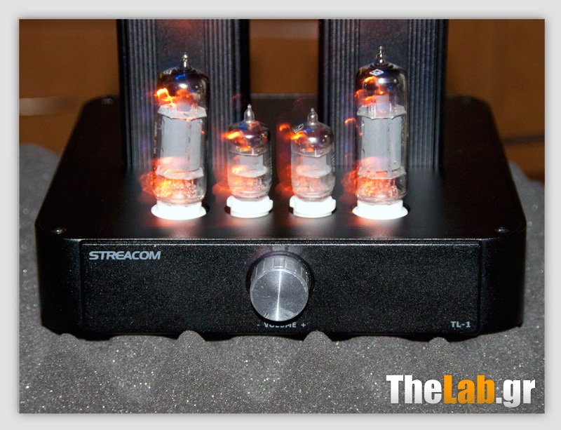

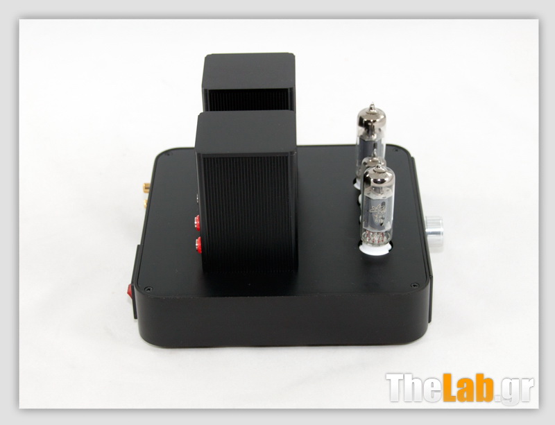

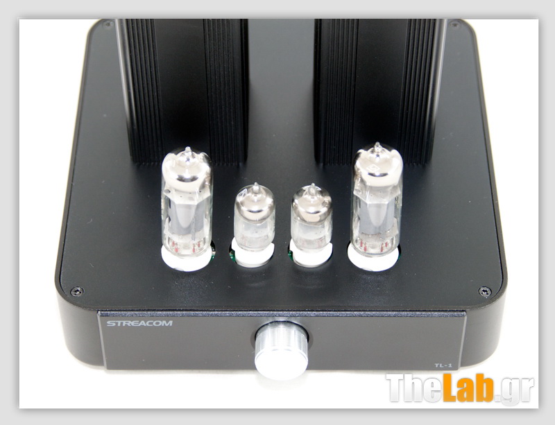

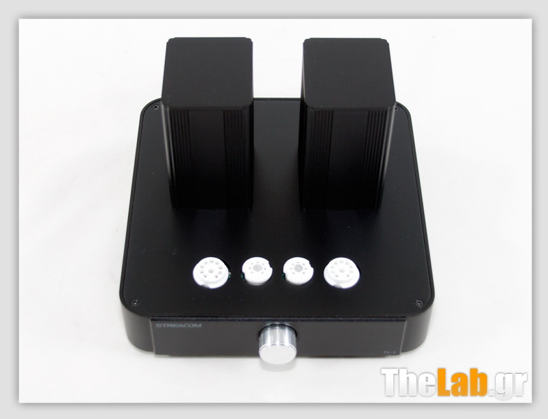

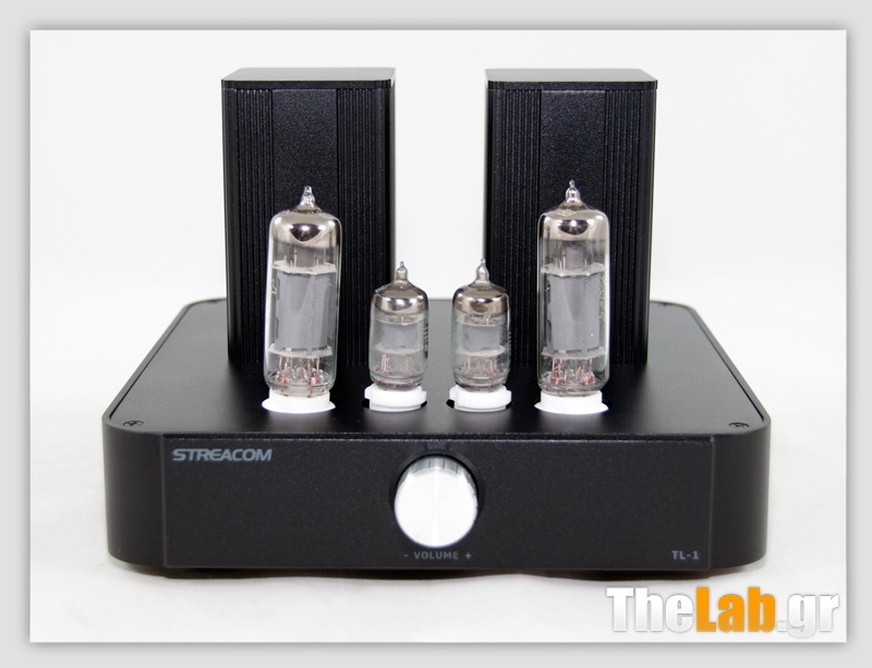

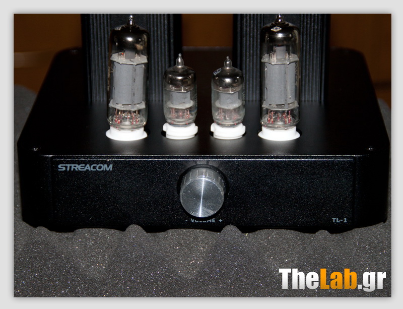

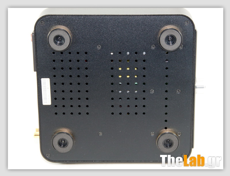

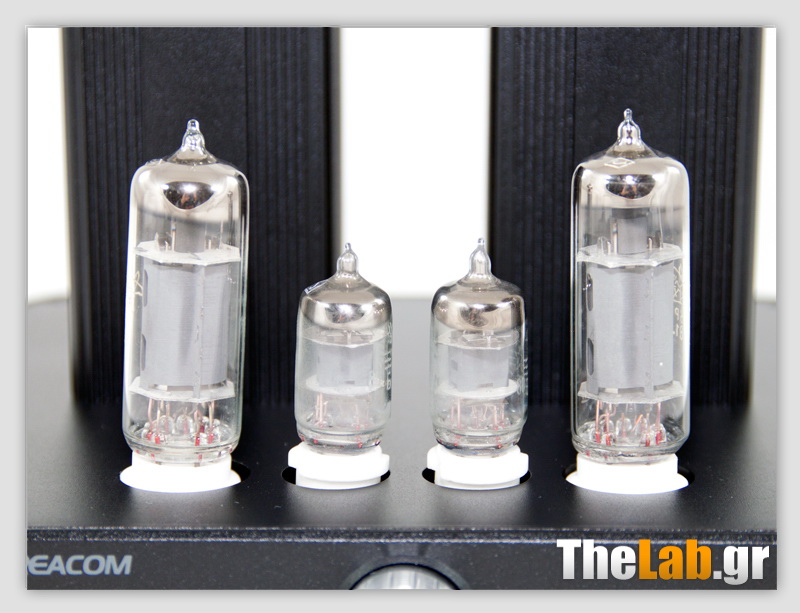

    Και ήρθε η στιγμή να δούμε από κοντά και τον πρωταγωνιστή της σημερινής δοκιμής. Όπως βλέπετε οι λυχνίες είναι που προσδίδουν άλλον αέρα στον ενισχυτή, με τους δίδυμους πύργους/μετασχηματιστές να ακολουθούν. Η όλη σχεδίαση είναι άκρως μινιμαλιστική και στο μπροστινό μέρος το μόνο που υπάρχει είναι ένα ασημένιο ποτενσιόμετρο και με πολύ μικρά γράμματα είναι γραμμένο, πάνω αριστερά, το όνομα της εταιρίας και κάτω δεξιά ο κωδικός του μοντέλου.

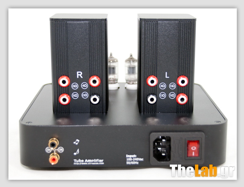

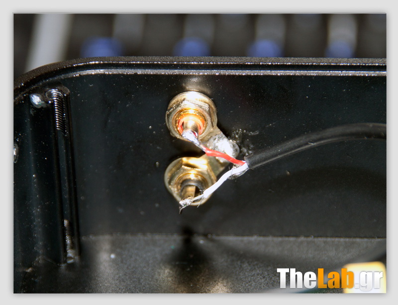

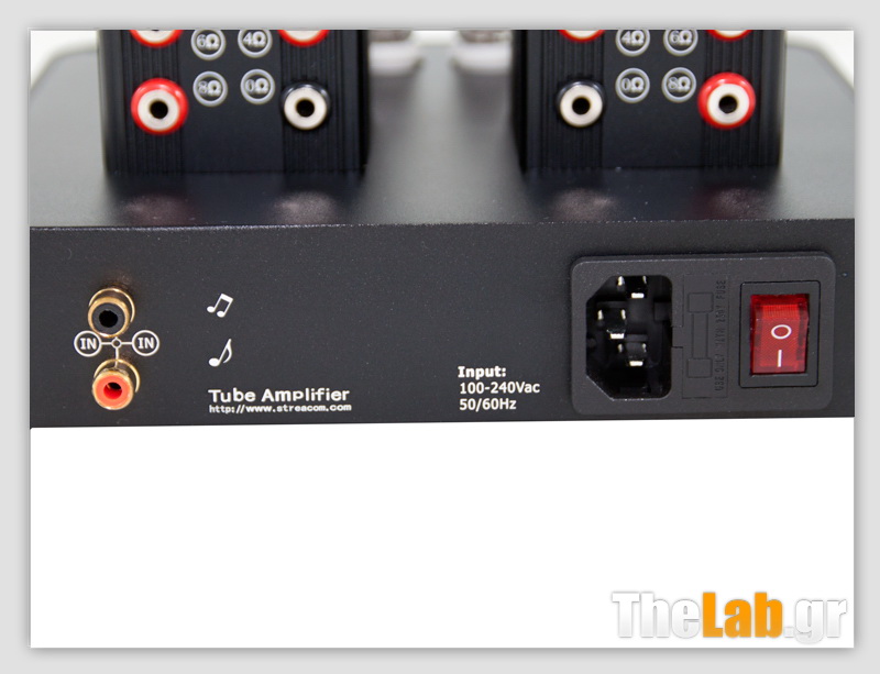

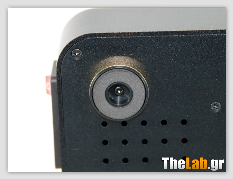

    Στο πίσω μέρος υπάρχουν αρκετά ενδιαφέροντα πράγματα. Ξεκινώντας από τους πύργους βλέπουμε ότι ο TL1 υποστηρίζει τρεις τύπους ηχείων με 4, 6 και 8Ohm αντίσταση. Για να συνδέσετε τα ηχεία σας πάνω πρέπει πρώτα να προμηθευτείτε όμως βύσματα τύπου μπανάνας (banana plugs). Το μαύρο (0 Ohm) συνδέεται πάντα και απλά επιλέγεται την κατάλληλη κόκκινη υποδοχή ανάλογα με τον τύπο των ηχείων σας. Στο κάτω αριστερά μέρος τώρα βρίσκουμε τις δύο εισόδους σήματος οι οποίες δέχονται βύσματα RCA. Οπότε για να συνδέσετε την κάρτα ήχου του PC με τον TL1 χρειάζεστε ένα καλώδιο το οποίο στο ένα άκρο του να έχει βύσμα τύπου καρφί και στο άλλο διπλά RCA (1-Mini Plug/2-RCA). Τέλος στην κάτω δεξιά πλευρά βρίσκεται η υποδοχή AC καθώς και ο κεντρικός διακόπτης On/Off. Για λόγους ευχρηστίας θα θέλαμε να υπήρχε ένας μικρός διακόπτης On/Off και στο μπροστινό μέρος του ενισχυτή.

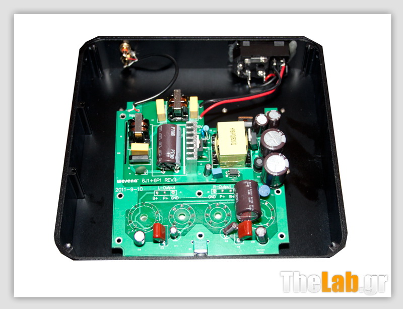

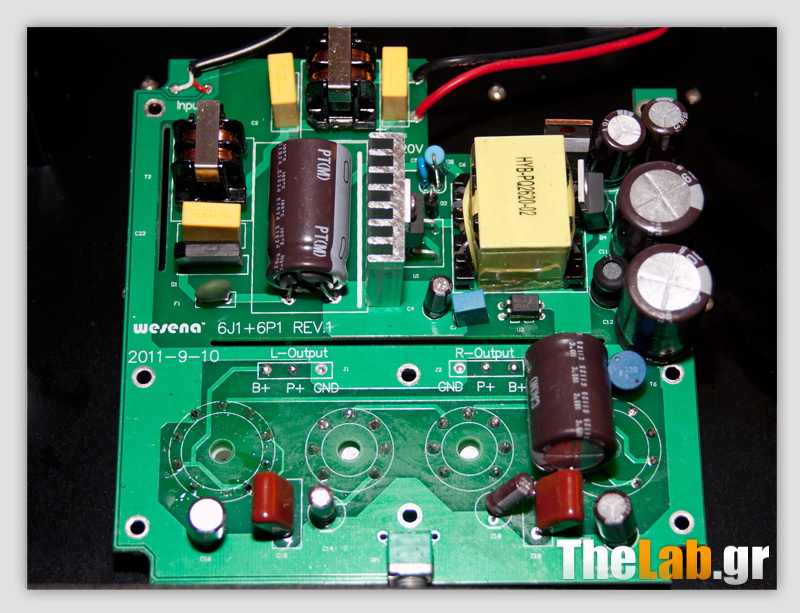

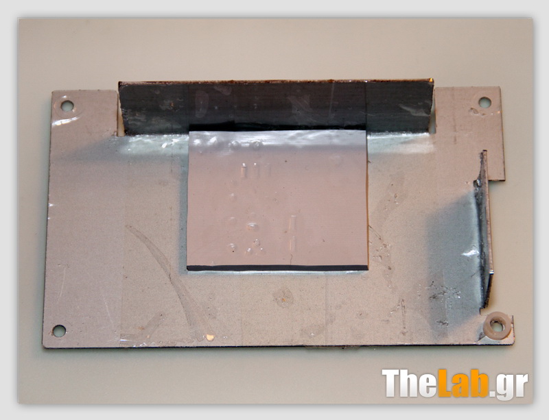

    Αφού καταφέραμε και φτάσαμε στα ενδότερα του διακρίναμε μια μικρή μητρική πλακέτα, η οποία αν και αραιοκατοικημένη απαρτίζεται από ενδιαφέροντα εξαρτήματα. Επίσης ένα μεγάλο μέρος της πλακέτας καλύπτεται από ένα μεταλλικό κομμάτι, για προστασία από τις ηλεκτρομαγνητικές παρεμβολές (ΕΜΙ).

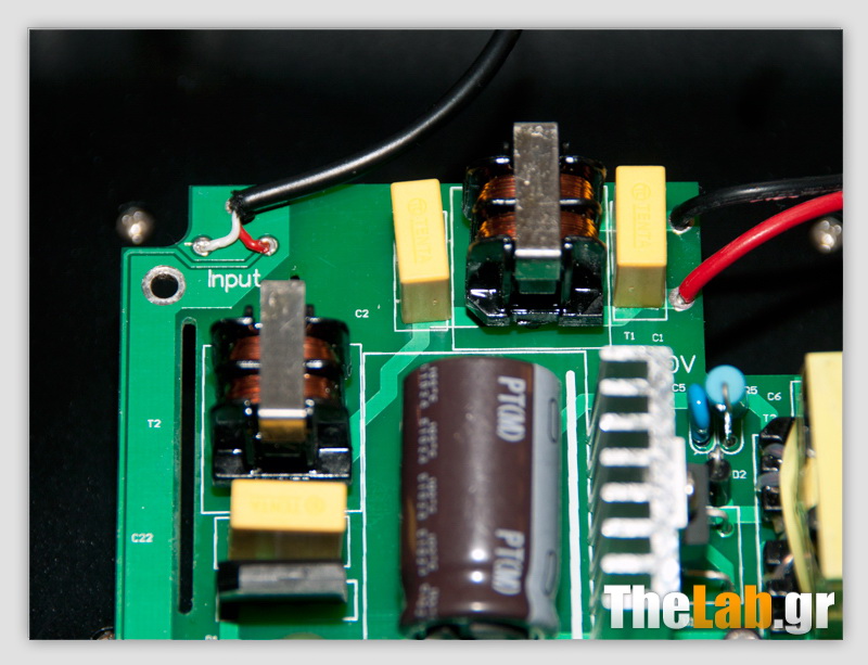

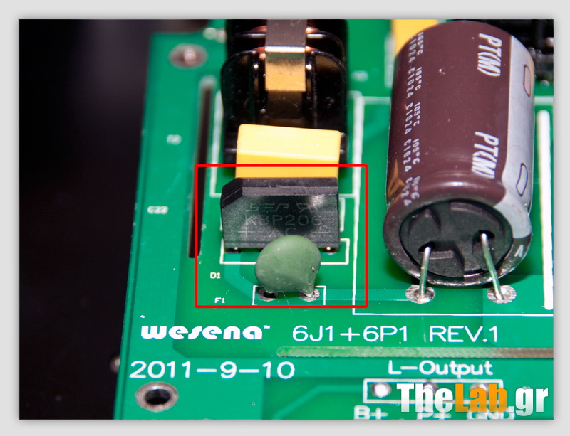

    Η πλακέτα διαθέτει φυσικά ένα μικρό ΕΜΙ φίλτρο, το οποίο αποτελείται από τρεις πυκνωτές Χ και δύο μετασχηματιστές. Οι δύο τελευταίοι, εκτός από εξασθένηση των CM (Common Mode) και DM (Differential Mode) θορύβων που προέρχονται από τη γραμμή τροφοδοσίας, απομονώνουν το κύκλωμα από τη γραμμή τροφοδοσίας.
    Μετά το EMI φίλτρο βρίσκεται η μικρή γέφυρα ανόρθωσης, KBP206 και ακριβώς μπροστά από αυτή υπάρχει ένα NTC thermistor το οποίο προσφέρει προστασία από μεγάλα ρεύματα εκκίνησης (large inrush currents).

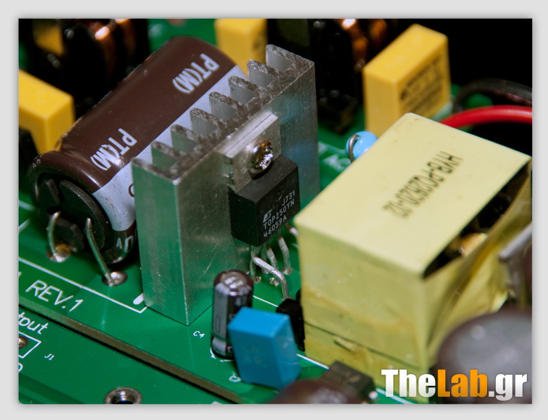

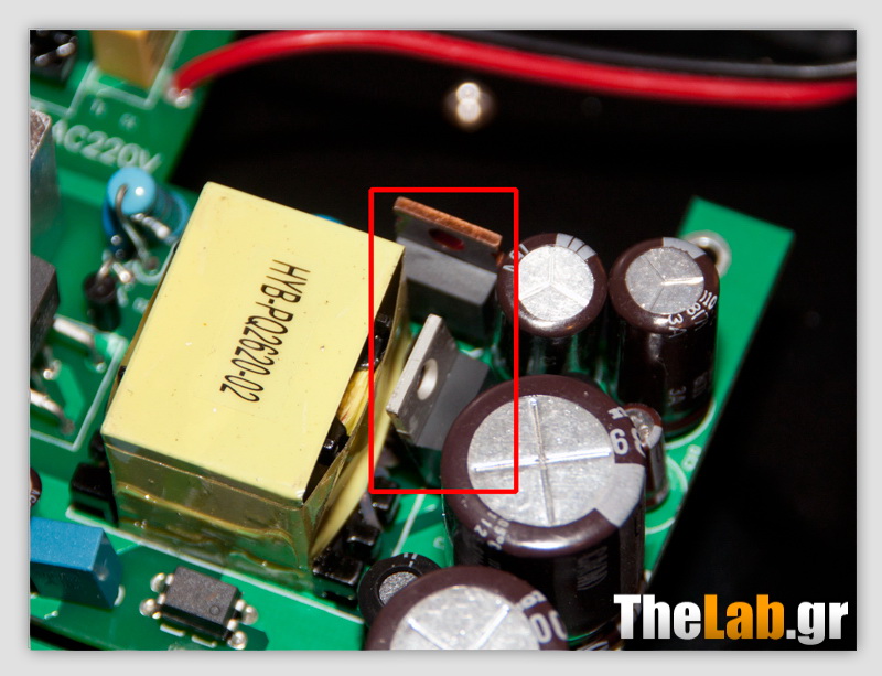

    Η μεγάλη ψύκτρα φιλοξενεί ένα TOP250YN, το οποίο είναι ένα ολοκληρωμένο το οποίο περιέχει έναν PWM controller καθώς και ένα mosfet. Έτσι μπορεί και παίζει το ρόλο του κυρίου switching κομματιού από μόνο του. Συνήθως το συγκεκριμένο IC το συναντάμε στο 5VSB κύκλωμα των τροφοδοτικών (PSUs). Επίσης να επισημάνουμε ότι το συγκεκριμένο IC είναι υψηλής ποιότητας και το ισχυρότερο της συγκεκριμένη σειράς, οπότε δεδομένου ότι ψύχεται κιόλας από ψύκτρα καλύπτει άνετα τις ενεργειακές απαιτήσεις του TL1.
    Μετά το μετασχηματιστή βρίσκουμε δύο Schottky Barrier Diodes, 16CTQ100 και RHRP8120, για την παραγωγή των DC τάσεων που τροφοδοτούν το δευτερεύων μέρος της πλακέτας.

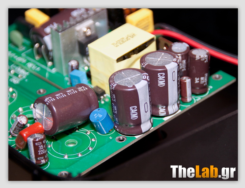

    Όλοι οι πυκνωτές του TL1 προέρχονται από την Nichicon (Japan) και είναι χαρακτηρισμένοι ως 105°C. Με άλλα λόγια η ποιότητα τους είναι πολύ καλή, κάτι πολύ σημαντικό κυρίως για τη διάρκεια ζωής τους αλλά και για τη διατήρηση των επιδόσεων τους στο πέρασμα του χρόνου.
    Και μία φωτογραφία του επάνω μέρος της πλακέτας. Τα καλώδια που φαίνονται ενώνουν τους μετασχηματιστές εξόδου με την κύρια πλακέτα.

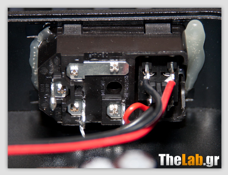

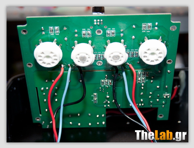

    Τελευταίες αφήσαμε τις εσωτερικές συνδέσεις της τροφοδοσίας και της εισόδου του στέρεο σήματος. Ειδικά για το σήμα του ήχου μας κάνει εντύπωση το πόσο λεπτά καλώδια χρησιμοποιήθηκαν. Βέβαια λόγο της χαμηλής τάσης του οι απώλειες είναι μηδαμινές, οπότε δεν υπάρχει λόγος ανησυχίας. Τέλος, η υποδοχή AC εμπεριέχει και την ασφάλεια κάτι ιδιαίτερα βολικό σε περίπτωση που χρειαστεί να την αλλάξετε.

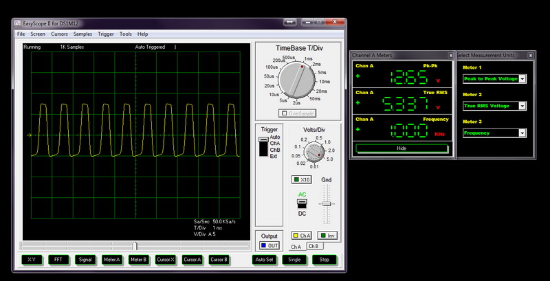

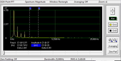

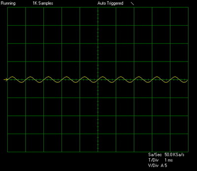

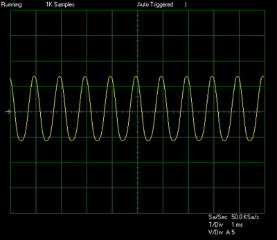

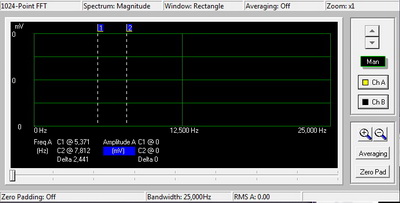

    Στα παρακάτω oscilloscope screenshots, τα οποία πάρθηκαν από τον Stingray DS1M12, θα δείτε τα αποτελέσματα που έδωσε ο ενισχυτής σε επίπεδα ενίσχυσης 0, 25, 50, 75 και 100%.

    Ας εξηγήσουμε τώρα τα αποτελέσματα και στους χρήστες που δεν έχουν ασχοληθεί ποτέ με παλμογράφους κτλ. Καταρχήν ας ξεκινήσουμε από το τι κάνει ένα FFT διάγραμμα. Αυτό λοιπόν αναπαριστά τη μαθηματική συνάρτηση του χρόνου ως συνάρτηση της συχνότητας, έτσι στην περίπτωση μας διακρίνονται ξεκάθαρα οι αρμονικές συχνότητες που επηρεάζουν την έξοδο του ενισχυτή και κατά συνέπεια το άκουσμα. Σε ένα τέτοιο διάγραμμα το πρώτο σήμα είναι το κύριο και τα υπόλοιπα οι αρμονικές. Όσο πιο πολλές και υψηλές οι αρμονικές, τότε υπάρχει πρόβλημα μιας και επηρεάζουν το κύριο σήμα, δηλαδή ακούγονται μαζί με αυτό παραμορφώνοντας το τελικό άκουσμα. Όσον αφορά τώρα το διάγραμμα των Volts/time εκεί κανονικά πρέπει να βλέπουμε ένα τέλεια ημιτονοειδές σήμα μιας και με ένα τέτοιο "ταΐζουμε" τον ενισχυτή. Αν το σήμα αρχίζει και δεν έχει ομαλές κορυφές και κοιλάδες τότε σημαίνει ότι κόβετε, κάτι που οφείλετε στην οριακή λειτουργία του ενισχυτή και μοιραία οδηγεί σε παραμόρφωση.
    Όπως βλέπετε λοιπόν από τα παραπάνω screenshots, με 0% ένταση στον ενισχυτή δεν υπάρχει καθόλου σήμα κάτι φυσικό μιας και ο ενισχυτής δε "βγάζει" τίποτα προς τα ηχεία. Με το ποτενσιόμετρο της έντασης στο 25% το σήμα είναι καθαρά ημιτονοειδές (sine wave) και στο FFT διάγραμμα εκτός από το κύριο σήμα δεν υπάρχουν καθόλου αρμονικές. Με 50% ένταση το σήμα πάλι είναι ημιτονοειδές αλλά στο FFT διάγραμμα αρχίζουν και φαίνονται μερικές, μικρές, αρμονικές. Από 75% και πάνω τώρα οι κορυφές του σήματος καθαρά κόβονται και βλέπουμε ισχυρές αρμονικές στο FFT.
    Το κύριο συμπέρασμα από όλα τα παραπάνω είναι ότι ο TL1 δούλεψε χωρίς καμία παραμόρφωση μέχρι και το 50-55% περίπου της ενίσχυσης που μπορεί να αποδώσει και από εκεί και πέρα η παραμόρφωση ήταν σημαντική.

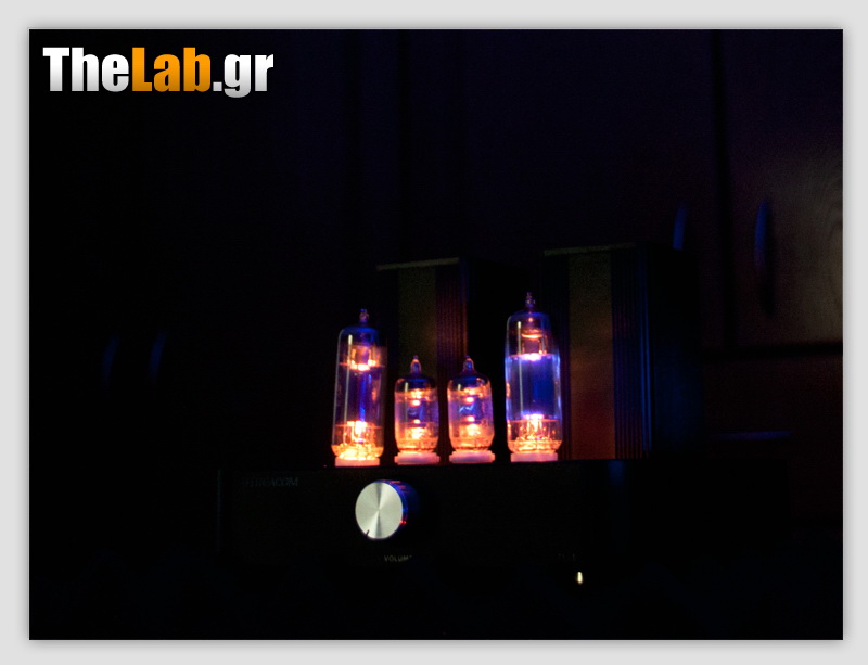

    Το πιο ωραίο σε έναν λαμπάτο ενισχυτή, μετά τον ήχο που βγάζει φυσικά, είναι το θέαμα των λυχνιών που ανάβουν! Δίνει μια ρετρό αίσθηση που πάει κόντρα στο ρεύμα της εποχής. Προσοχή όμως γιατί οι λυχνίες μπορεί επίτηδες να μη φέρουν προστατευτικά αλλά καίνε! Όσον αφορά τώρα την απόδοση του TL1, σε χαμηλές-μεσαίες εντάσεις με άφησε ιδιαίτερα ικανοποιημένο με τον αρκετά ζεστό και ζωντανό ήχο που προσφέρει. Σε υψηλές εντάσεις όμως η παραμόρφωση είναι παραπάνω από εμφανής, γιαυτό άλλωστε και η ίδια η STREACOM δίνει ως μέγιστη ισχύ μόλις 2.5W ανά κανάλι. Εγώ μέτρησα βέβαια κάτι παραπάνω και παρόλο που δε μου αρέσουν ιδιαίτερα οι χαμηλές εντάσεις, μπορώ να σας διαβεβαιώσω ότι η ωφέλιμη ισχύς του TL1 θα ικανοποιήσει πλήρως τους περισσότερους χρήστες. Το μόνο που έλειψε προσωπικά από μένα είναι το μπάσο, κάτι φυσικό μιας και έχω συνηθίσει στην αναπαραγωγή μουσικής/ταινιών από συνδυασμό ηχείων και subwoofer.

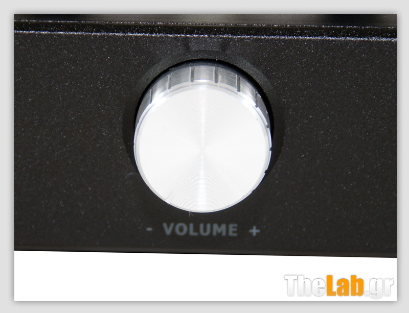

    • Δεν υπάρχει On/Off διακόπτης στο μπροστινό μέρος
