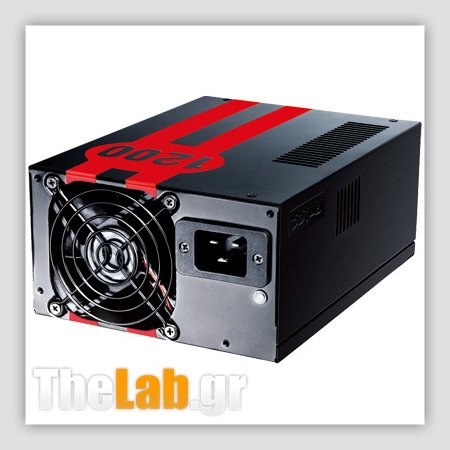

    H Antec είναι μια εταιρία που δε χρειάζεται ιδιαίτερες συστάσεις, ιδιαίτερα όταν αναφερόμαστε σε τροφοδοτικά υπολογιστών (PSUs). Στη σημερινή παρουσίαση θα δούμε το πιο δυνατό PSU της, το TruePower Quattro 1200 (TPQ-1200), το οποίο παρόλο που ονομάζεται Quattro διαθέτει όχι τέσσερα αλλά έξι rails των 12V. Το Quattro βλέπετε αναφέρεται στο ότι σχεδιάστηκε εξαρχής για συστήματα που εξοπλίζονται με τετραπύρηνους επεξεργαστές. Ένα άλλο "χτυπητό" χαρακτηριστικό του TPQ-1200 είναι οι κόκκινες ρίγες που υπάρχουν κατά μήκος του, τις οποίες η Antec περιγράφει ως racing stripe paint job (βαφή αγωνιστικών λωρίδων). Όπως σε μερικά αυτοκίνητα παρόμοιες χρωματιστές ρίγες δίνουν περισσότερα άλογα, ίσως και στο TPQ-1200 να χαρίζουν μερικά επιπλέον Watts, τα οποία θα του χρειαστούν μόλις πάρει μπροστά ο Φαγάνας!

    Το κόκκινο, το κατεξοχήν αγωνιστικό χρώμα, κυριαρχεί στη συσκευασία του TPQ-1200.
