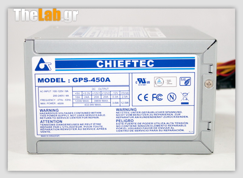

    Τα κύρια χαρακτηριστικά του GPS-450A παραθέτονται στον παρακάτω πίνακα.
    Χαρακτηριστικά GPS-450A
    Max. DC Output 450
    PFC
    Active PFC
    Efficiency
    80 PLUS
    Θερμοκρασία λειτουργίας
    0°C ~ 50°C
    Προστασία
    Over Current Protection
    Over Load Protection
    Over Voltage Protection
    Under Voltage Protection
    Over Temperature Protection
    Short Circuit Protection
    Ψύξη
    120mm ανεμιστήρας (24.4 db)
    Διαστάσεις
    140 mm (W) x 87 mm (H) x 150 mm (D)
    Βάρος
    1.5 kg
    Προδιαγραφές
    ATX12V 2.3
    Εγγύηση
    2 έτη
    Τιμή
    49 €
    Ο επόμενος πίνακας παρουσιάζει όλες τις καλωδιώσεις του GPS-450A.
    Τύπος Καλωδιώσεων
    Captive Καλωδιώσεις
    20+4 pin ATX (500mm) 1
    4+4 pin EPS12V/ATX12V (500mm) 1
    6 pin PCIe (500mm) 1
    SATA (500mm+150mm+150mm) 6
    4 pin Molex / FDD (500mm+150mm / 150mm) 2 / 1
    4 pin Molex (500mm+150mm) 2
    Ο τελευταίος πίνακας παρουσιάζει τις δυνατότητες των επιμέρους rails του GPS-450A.
    Πίνακας Rails GPS-450A
    Rail 3.3V 5V 12V1 12V2 5VSB -12V
    Μέγιστη ισχύς Amps 24 18 20 20 2.5 0.3
    Watts 120 396 12.5 3.6
    Συνολική μέγιστη ισχύς (W) 433.9W 16.1
    Η Delta (o ΟΕΜ κατασκευαστής του συγκεκριμένου PSU) δίνει πάντως στα δυο 12V rails 14Α και 15Α ως μέγιστη ισχύ, αντίστοιχα. Τώρα γιατί η Chieftec επέλεξε να τα δώσει ως 20A έκαστο είναι κάτι που δε γνωρίζουμε.

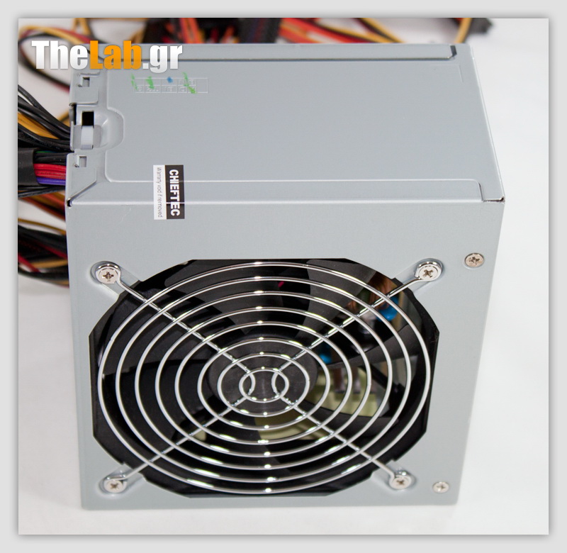

    Η συσκευασία του GPS-450A είναι μικρή σε διαστάσεις και απλή.
    Περιγραφή μερικών χαρακτηριστικών του
    Τα συνοδευτικά του GPS-450A είναι λιγοστά. Με τόσο χαμηλή τιμή δε θα έπρεπε να περιμένετε και πολλά άλλωστε.

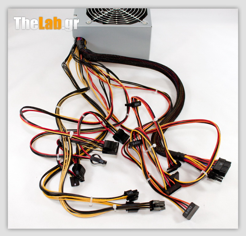

    Το θέαμα των non sleeved καλωδιώσεων του GPS-450A δεν είναι και ότι το καλύτερο, ιδιαίτερα γι' αυτούς που θέλουν να δείχνει ωραίο και το εσωτερικό του υπολογιστή τους. Αλλά με 49€ δεν μπορεί να γίνει κάτι καλύτερο.

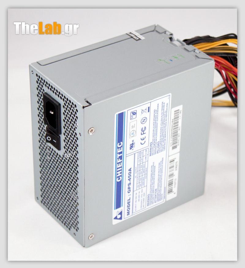

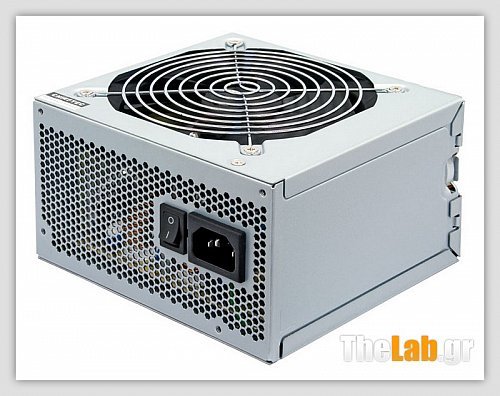

    Και μερικές φωτογραφίες του GPS-450A. Όπως θα διαπιστώσετε δείχνει (και είναι) ένα λιτό και φτηνό PSU. Η συνέχεια της παρουσίασης θα δείξει τι κρύβεται πίσω από αυτή τη λιτή εμφάνιση.

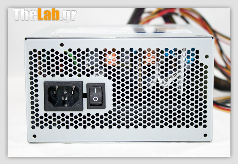

    Mπορεί να κοστίζει φτηνά αλλά η Chieftec δεν τσιγκουνεύτηκε το διακόπτη Οn/Off

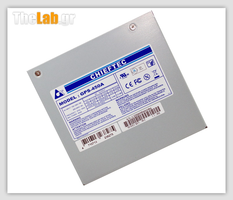

    Διακρίνεται το αυτοκόλλητο της εγγύησης. Δε θα υπάρχει για πολύ στη θέση του

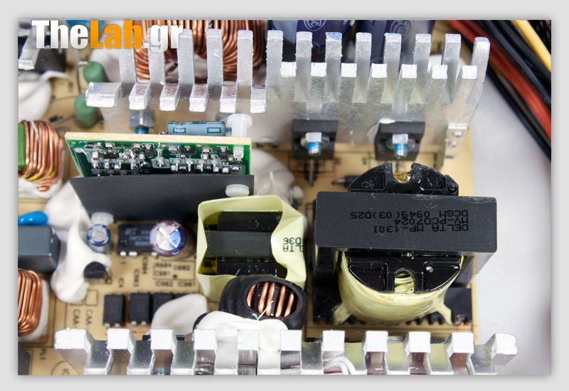

    Ο κατασκευαστής του GPS-450A είναι η εταιρία Delta Electronics, ένας από τους καλύτερους OEM κατασκευαστές PSUs (ο ίδιος που φτιάχνει και τα καλά PSUs της Antec). Ανοίγοντας το PSU διακρίνουμε μια απλοϊκή κατασκευή, όπως είναι φυσικό βέβαια για την κατηγορία τιμής που ανήκει το συγκεκριμένο PSU. Οι ψύκτρες του είναι μικρού μεγέθους, κάτι αναμενόμενο μιας και η ισχύς είναι μόλις 450W.

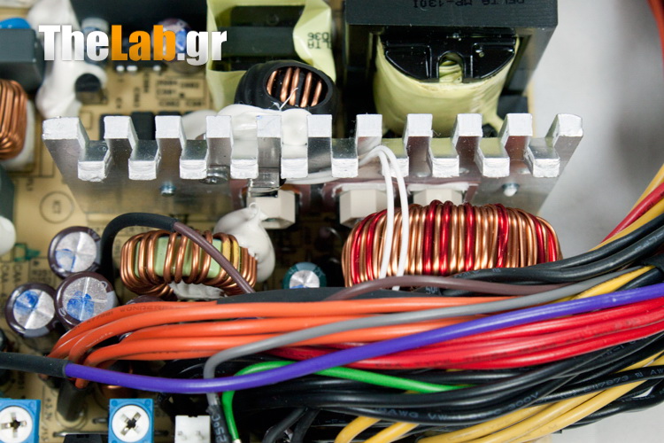

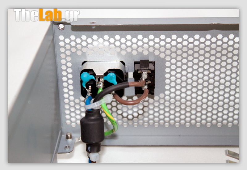

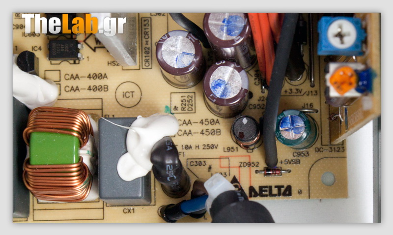

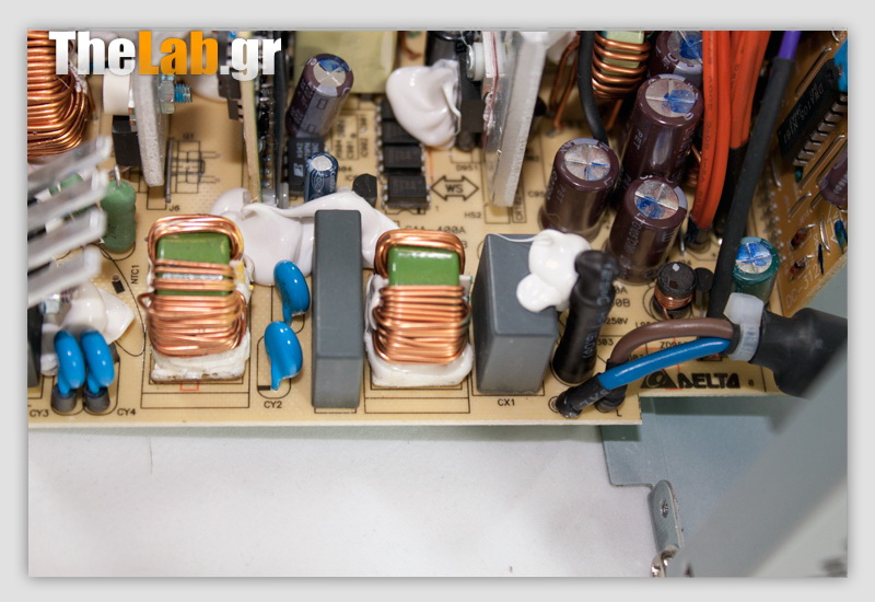

    Ας αρχίσουμε, ως συνήθως, την περιγραφή του εσωτερικού από το transient φίλτρο, μιας και η ποιότητα του φίλτρου αυτού πολλές φορές αντιπροσωπεύει και τη συνολική ποιότητα κατασκευής ενός PSU. Πίσω από την AC υποδοχή βρίσκουμε 2 Y πυκνωτές και στη συνέχεια του φίλτρου πάνω στην κύρια πλακέτα υπάρχουν 2 πηνία, 2 Χ και 4 Υ πυκνωτές. Το transient φίλτρο διαθέτει όλα τα τυπικά εξαρτήματα εκτός του βαρίστορ που είναι απαραίτητο και δε θα έπρεπε να λείπει κανονικά!

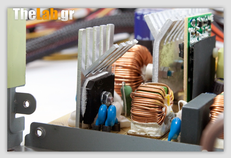

    H γέφυρα ανόρθωσης βρίσκεται πάνω σε ψύκτρα, παρόλο που η μέγιστης ισχύς του PSU είναι μικρή.

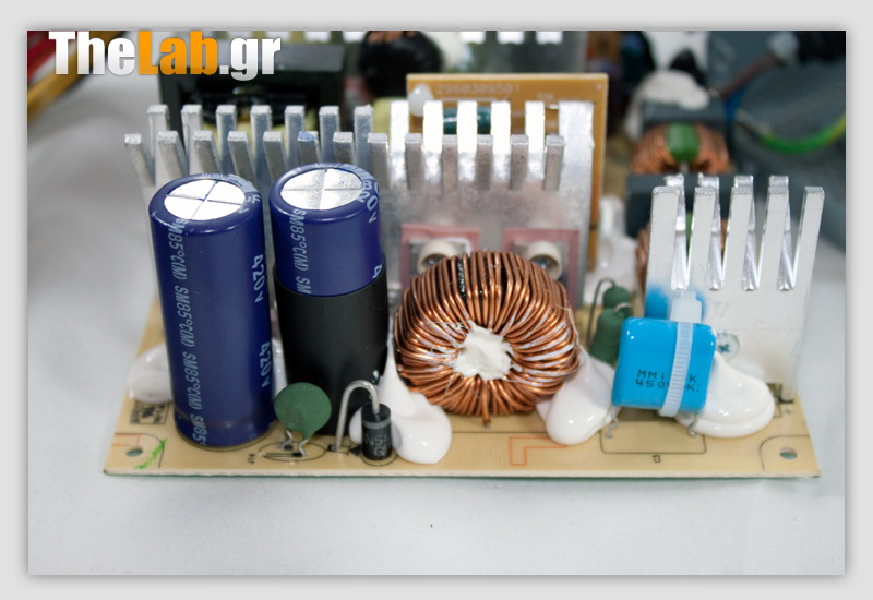

    Οι δύο κύριοι πυκνωτές του κυκλώματος APFC προέρχονται από την Ltec (Luminous Town Electric Company) και έχουν τα εξής χαρακτηριστικά: 180μF, 420V, 85C. Εδώ να αναφέρουμε ότι οι Ltec πυκνωτές δε θεωρούνται και από τους καλύτερους που υπάρχουν, αλλά με μόλις 49€ που κοστίζει το GPS-450A δεν πιστεύω να περιμένατε και Chemi-Con.
    Το κύκλωμα APFC σε όλο του το μεγαλείο.

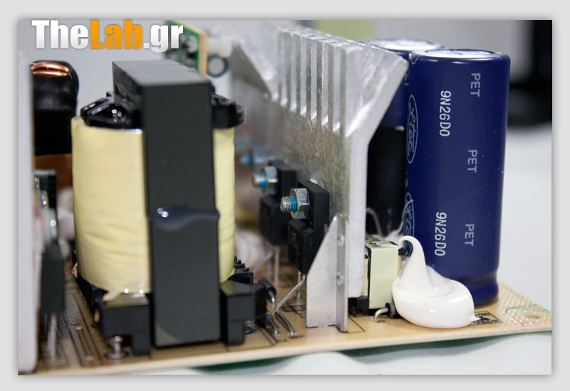

    Υπάρχουν δύο μετασχηματιστές, ο μεγάλος είναι για τις κύριες τάσεις και ο μικρός για τα 5VSB.
    Πίσω από τους μετασχηματιστές βρίσκεται η πλακέτα ελέγχου του APFC και PWM

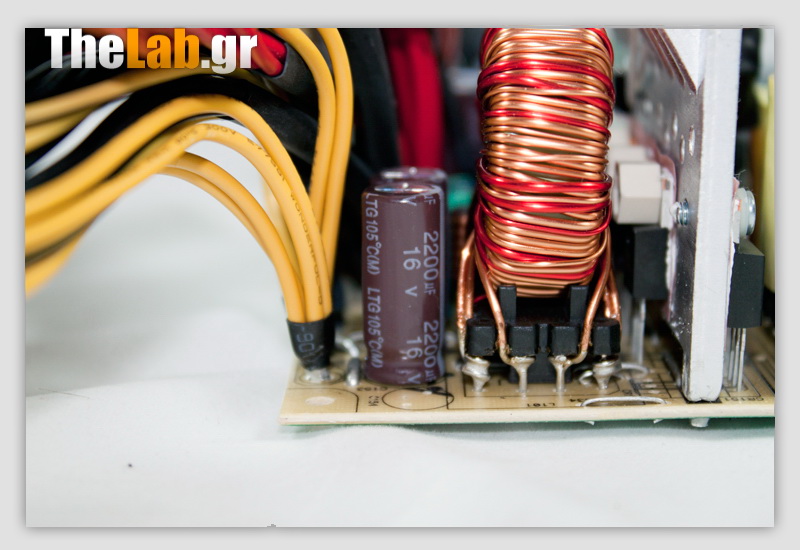

    Στο δευτερεύων μέρος του PSU βρίσκουμε πυκνωτές της Ltec πάλι (LTG σειρά, 105C).
    H ύπαρξη δύο μόνο πηνίων στο δευτερεύον μέρος, μαρτυρά ότι το voltage regulation δεν είναι ανεξάρτητο, παρά joined. Στα PSUs αυτής της κατηγορίας, το joined regulation είναι δυστυχώς μονόδρομος για να κρατηθεί η τιμή χαμηλά.

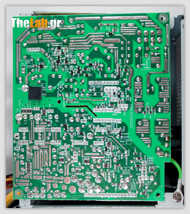

    H ποιότητα των κολλήσεων είναι πολύ καλή (ειπαμε Delta OEM), ιδιαίτερα αν αναλογιστούμε την κατηγορία τιμής που παίζει το GPS-450A.

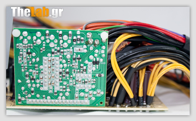

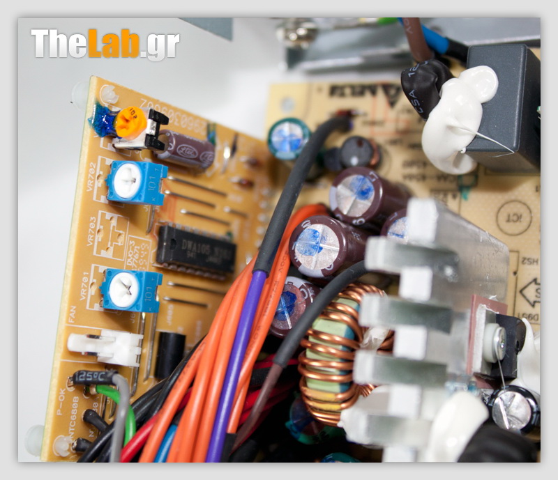

    H πλακέτα ελέγχου του ανεμιστήρα. Φιλοξενεί επίσης τις προστασίες του PSU

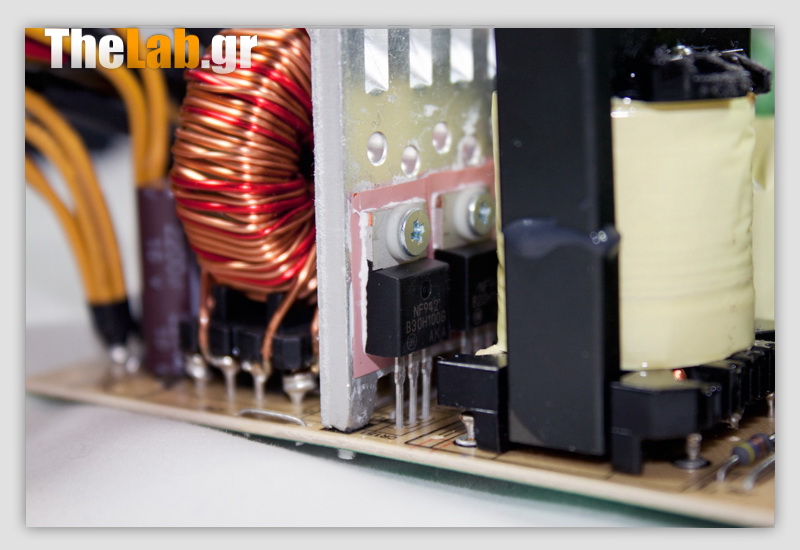

    Τα κύρια switching transistors (2SK3568)

    • Δε διαθέτει βαρίστορ στο transient φίλτρο. Σε μια υπέρταση μπορεί να γίνει μεγάλη ζημιά!
