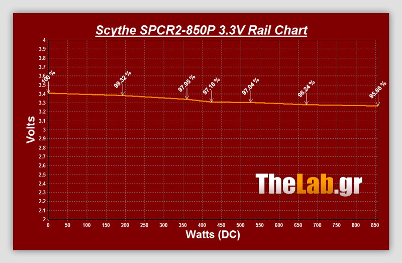

    Crossload 1 2.00A 20.035A 16.98A 179.40 82.67 % 34.9 °C
    12.260V 4.993V 3.230V 217.00 37.3 °C
    Crossload 2 69.926A 2.004A 2.161A 863.84 89.29 % 37.2 °C
    12.105V 5.104V 3.312V 967.50 41.5 °C
    Το efficiency είναι εκπληκτικό και πλησιάζει πολύ κοντά στο 80 Plus Gold. Ακόμη και στο CL1 test είναι κοντά στο 83%, μια πολύ καλή επίδοση που φέρνει σε δύσκολη θέση πολλά καθαρόαιμα Gold PSUs. Όσον αφορά τώρα το voltage regulation, αυτό είναι αρκετά καλό για τα +12V και 5V αλλά μέτριο για τα 3.3V. Ακολουθούν μερικά γραφήματα τα οποία δείχνουν το efficiency και τις τάσεις των rails για όλες τις μετρήσεις/φορτία εκτός των CL tests.
