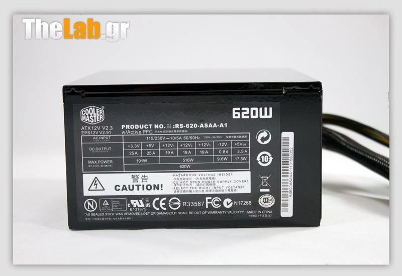

    Τα κύρια χαρακτηριστικά του M620 παραθέτονται στον παρακάτω πίνακα.
    Χαρακτηριστικά Real Power M620
    Max. DC Output (Peak) 620W (700W)
    PFC
    Active PFC
    Efficiency
    84% (124W) / 85% (310W) / 81% (620W)
    Θερμοκρασία λειτουργίας
    0°C ~ 40°C
    Προστασία
    Over Temperature Protection
    Over Current Protection
    Over Voltage Protection
    Over Load Protection
    Short Circuit Protection
    Ψύξη
    120mm PWM ανεμιστήρας
    Διαστάσεις
    150 mm (W) x 86 mm (H) x 150 mm (D)
    Βάρος
    2.1 kg
    Προδιαγραφές
    ATX12V 2.3 / EPS V2.91 / SLI
    Εγγύηση
    5 έτη
    Τιμή
    85 - 90€

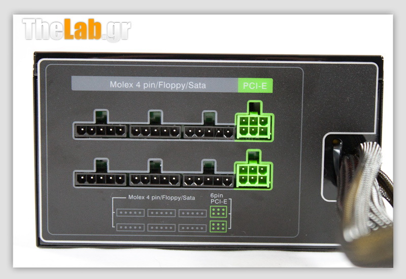

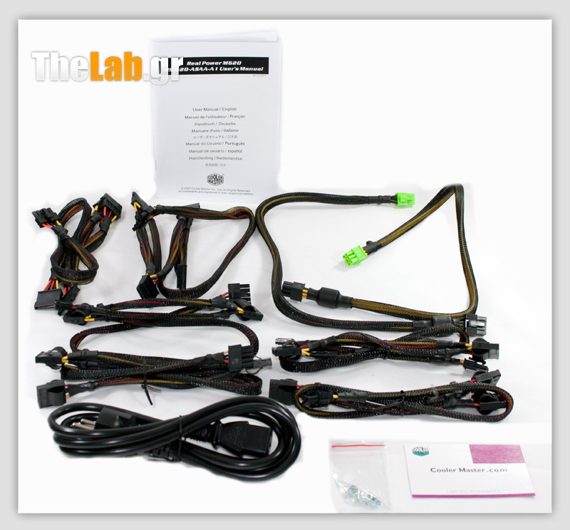

    Οι modular καλωδιώσεις του M620 είναι αρκετές και σίγουρα θα υπερκαλύψουν τα 620W της ισχύς του.
    Πέρα από τις modular καλωδιώσεις διακρίνεται και το καλώδιο τροφοδοσίας, καθώς και το
    εγχειρίδιο χρήσης και οι απαραίτητες βίδες για την τοποθέτηση του PSU στο κουτί. Αρκετά φτωχή η προίκα του M620

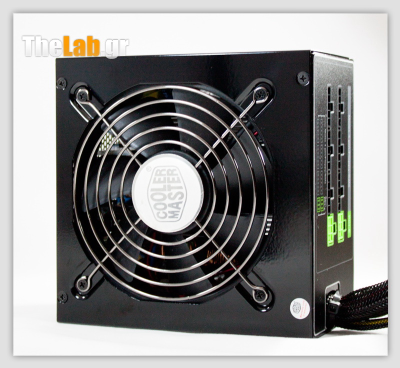

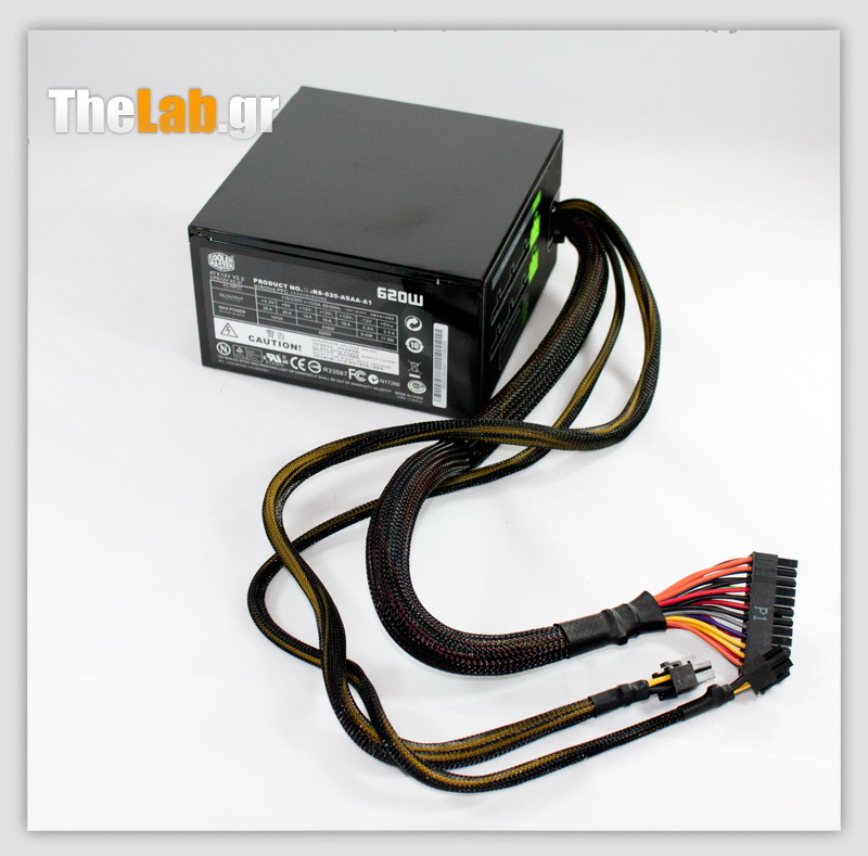

    Οι σταθερές καλωδιώσεις του M620 είναι τρεις (ATX, 4pin P4 connector και 8pin EPS connector).
    Ακολουθούν μερικές ακόμη φωτογραφίες του M620.

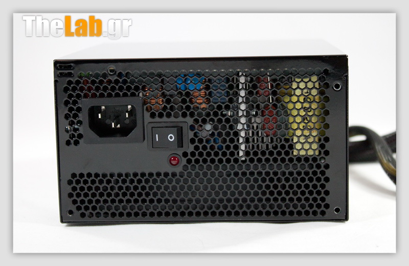

    Led λειτουργίας και On/Off διακόπτης

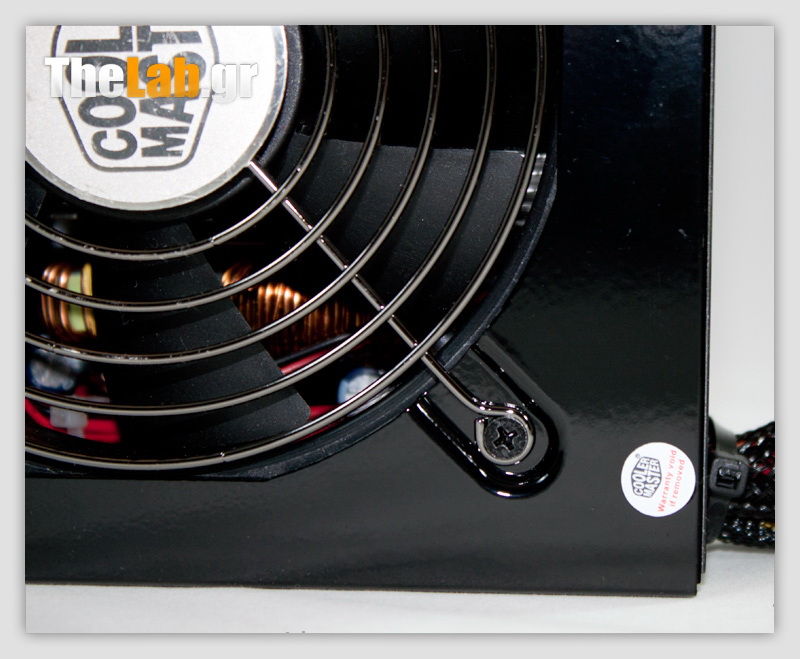

    Στην κάτω δεξιά γωνία του PSU διακρίνεται το αυτοκόλλητο της εγγύησης

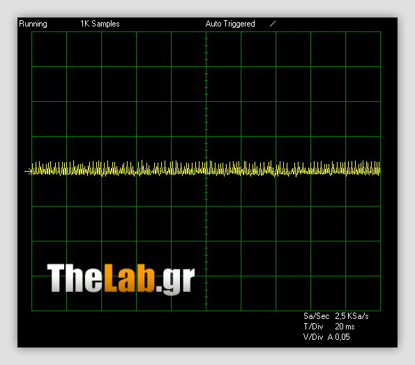

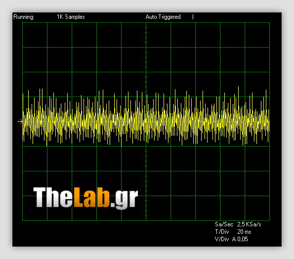

    To ripple στα 5V και 3.3V κυμαίνεται σε καλά επίπεδα, αλλά στα +12V είναι ιδιαίτερα υψηλό ξεπερνώντας μάλιστα τα όρια στα test #6 και CL2. Στο CL2 δεν προλάβαμε να πάρουμε μετρήσεις ripple από τα υπόλοιπα 2 rails (5/3.3V) μιας και το PSU μας αποχαιρέτησε απότομα. Ακολουθούν μερικά screenshots από τις μετρήσεις ripple.
    +12V full load ripple
    5V full load ripple
    3.3V full load ripple
