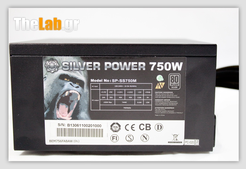

    Σήμερα θα δοκιμάσουμε το Silver Power SP-SS750M Green Power, το οποίο κατασκευάζεται (τρόπος του λέγειν μιας και ο πραγματικός κατασκευαστής είναι η Seasonic) από την εταιρία Maxpoint. Αν το τελευταίο όνομα δε σας λέει πολλά τότε να σας βοηθήσουμε με την παρακάτω λέξη:

    Το SP-SS750M έρχεται μέσα σε μια μικρή συσκευασία η οποία απεικονίζει ένα τσαντισμένο γορίλλα:)
    Παρακάτω ο πίνακας με τα rails και μερικές επιπλέον λεπτομέρειες-χαρακτηριστικά σε άπταιστα ελληνικά. Όπως αναφέρεται η εγγύησή του είναι 2 χρόνια.
