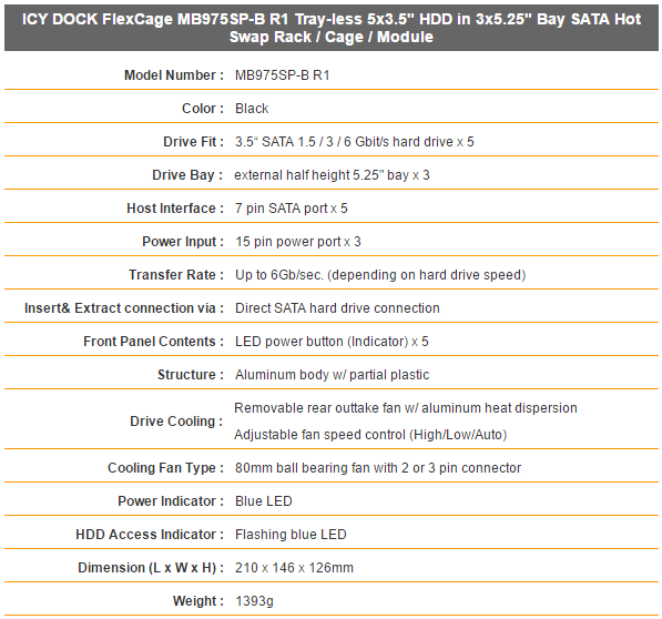

    Τα βασικά χαρακτηριστικά του Icy Dock FlexCage MB975SP-B R1 παρουσιάζονται στον παρακάτω πίνακα:
    Όπως βλέπετε στον πίνακα, πρόκειται για ένα αρκετά μεγάλο και βαρύ προϊόν, το οποίο αποτελείται σχεδόν εξ ολοκλήρου από αλουμίνιο. Συνεπώς προετοιμαζόμαστε για μια αντίστοιχα βαριά τιμή.
    Πράγματι, η τιμή του Icy Dock FlexCage MB975SP-B R1 ξεκινάει από τα 113,65 ευρώ στην Ελληνική αγορά, συμπεριλαμβανομένου του Φ.Π.Α.

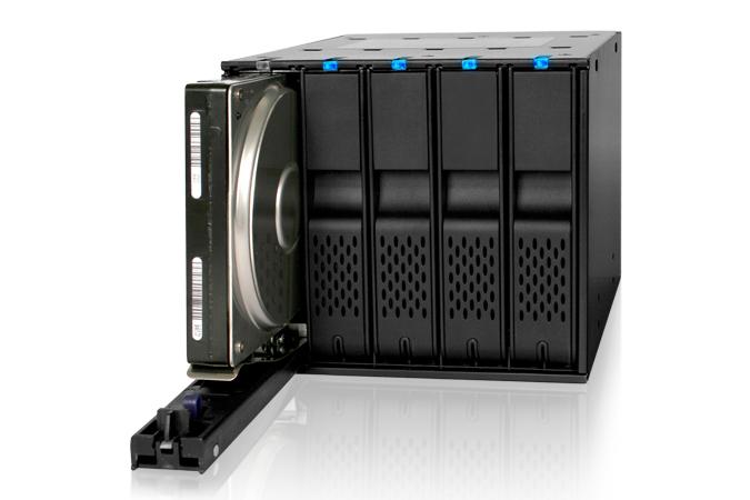

    Ανοίγοντας τα πορτάκια βλέπουμε τον ενιαίο χώρο για τους σκληρούς δίσκους. Οι δίσκοι διαχωρίζονται με ράγες που υπάρχουν στο πάνω και κάτω μέρος της συσκευής μόνο.
    Στο πίσω μέρος βρίσκεται η πλακέτα με τα 5 βύσματα που μπαίνουν στους 5 σκληρούς δίσκους, παρέχοντας διασύνδεση δεδομένων και παροχής ενέργειας. Τα βύσματα είναι τέτοιου τύπου ώστε να δέχονται σκληρούς δίσκους SATA αλλά και SAS. Εν τούτοις, η συσκευή παρέχει μόνο διασύνδεση τύπου SATA με τη μητρική.
    Μεταλλικοί μοχλοί που συνδέονται με τα πορτάκια σπρώχνουν τον αντίστοιχο σκληρό δίσκο έξω, καθώς το πορτάκι ανοίγει.
    Ελάσματα στο πίσω μέρος της κάθε ράγας φροντίζουν ο σκληρός δίσκος να ευθυγραμμιστεί με το βύσμα του, ανεξαρτήτως του ύψους του σκληρού δίσκου.
    Τρύπες στο PCB εξασφαλίζουν τη συνεχιζόμενη ροή αέρα από τις οπές που είδαμε στα πορτάκια, πάνω από την επιφάνεια των σκληρών δίσκων και διαμέσου των οπών του PCB, στον ανεμιστήρα που δημιουργεί την υποπίεση που εξασφαλίζει τη ροή.
    Εδώ βλέπουμε 5 σκληρούς δίσκους, με διαφορετικά μοντέλα και ύψη να τοποθετούνται άνετα και χωρίς τη χρήση εργαλείων στο Icy Dock FlexCage MB975SP-B R1.

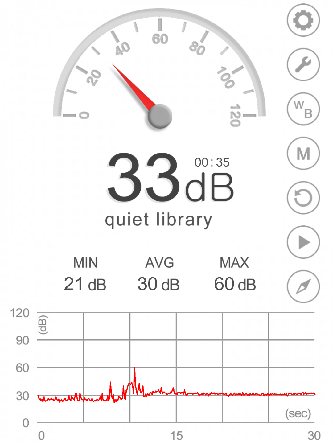

    Όσον αφορά το θόρυβο, μετρήσαμε σε απόσταση ενός μέτρου και σε χώρο με θόρυβο 26dB και τα αποτελέσματα ήταν τα εξής:
    Βλέπουμε τη γραφική παράσταση να παίζει μεταξύ 25 και 30 dΒ me to Bench Table σε λειτουργία και το Icy Dock FlexCage MB975SP-B R1 εκτός λειτουργίας. Κατόπιν συνδέουμε το βύσμα τροφοδοσίας που τροφοδοτεί το Icy Dock FlexCage MB975SP-B R1 στο τροφοδοτικό (spike 60 dB κατά τη σύνδεση) και στη συνέχεια ο θόρυβος από τους σκληρούς δίσκους και τον ανεμιστήρα στο Auto ανέβασε το συνολικό θόρυβο στα 33 περίπου dB με μικρές διακυμάνσεις. Συνολικά πολύ καλό αποτέλεσμα.

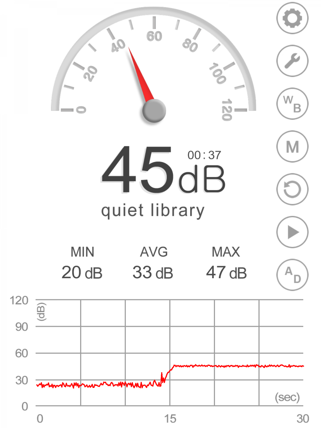

    Αντίστοιχη δοκιμή με τον ανεμιστήρα στο High, έδωσε αποτελέσματα συνολικού θορύβου στα 45 dB, συνολικός ήχος αρκετά ενοχλητικός αλλά που πάντως δε νομίζω ότι θα χρειαστεί ποτέ να υπομείνετε υπό φυσιολογικές συνθήκες καθώς όπως είπαμε οι στροφές του ανεμιστήρα παρέμειναν χαμηλές σε όλη τη διάρκεια των δοκιμών μας.
