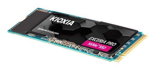

Ο Kioxia Exceria Pro 2TB είναι ένας NVME SSD διαστάσεων Μ.2 2280, με μπλε PCB και όλα τα εξαρτήματα στη μία του πλευρά.
Αυτό επιτρέπει τη χρήση του υπολογιστές που δε διαθέτουν τον απαραίτητο χώρο κάτω από τον SSD - σπάνια περίπτωση σίγουρα - καθώς επίσης και στην αποφυγή μεταφοράς θερμότητας από τον ελεγκτή στη NAND Flash που θα μπορούσε να βρίσκεται στην άλλη πλευρά του PCB, στο αντίστοιχο σημείο.
Θα προτιμούσα το PCB να ήταν μαύρο, έτσι ώστε να ταιριάζει χρωματικά με τις περισσότερες σύγχρονες μητρικές.
Κάτω από το αυτοκόλλητο, βρίσκουμε όλα τα εξαρτήματα με τον ελεγκτή και την μνήμη cache στο κέντρο και τις NAND Flash στις άκρες.
Ο ελεγκτής φέρει το όνομα Kioxia TC58NC1210GSE-00-BB και η εταιρία δε δίνει περαιτέρω πληροφορίες σχετικά με τις δυνατότητές του, πέρα από το ότι είναι σχεδιασμένος για να εκμεταλλευτεί πλήρως την ταχύτητα του διαύλου PCIe 4.0. Σύμφωνα όμως με πληροφορίες που βρήκα στο διαδίκτυο και με δεδομένο ότι η Kioxia παράγει μνήμες NAND αλλά όχι ελεγκτές SSD, ο Kioxia TC58NC1210GSE-00-BB δεν είναι παρά ένας rebranded Phison E18, του οποίου το interface είναι το PCIe Gen4x4 NVMe, οι υποστηριζόμενες χωρητικότητες έως 8TB και οι ταχύτητες φτάνουν τα Sequential Read/Write (up to): 7.400/7.000 MB/s και Random Read/Write (up to): 1.000.000/1.000.000 IOPS. Η μέγιστη θερμοκρασία λειτουργίας (Tj max) είναι οι 125°C, ενώ το Datasheet μας λέει ότι υποστηρίζονται End-To-End Data Path Protection και SmartECC, καθώς επίσης και πρωτόκολλα ασφαλείας AES 128/256 bit, SHA 160/256/512, RSA 4096, TCG & Opal 2.0, Pyrite, Sanitize and Crypto Erase. Εν τούτοις, δυστυχώς, όπως θα δούμε παρακάτω, ο Kioxia Exceria Pro 2TB δεν υποστηρίζει hardware encryption.
H μνήμη cache του drive παρέχεται από το DRAM chip της SKhynix που βρίσκεται δίπλα ακριβώς στον ελεγκτή. Το DRAM chip που χρησιμοποιήθηκε είναι το SKhynix H5ANΑG6NCJ το οποίο είναι χωρητικότητας 16Gb, δηλαδή 2GB.
Tα συγκεκριμένα DRAM chips είναι DDR4 με συχνότητα λειτουργίας τα 3200MHz.
Τα 4 chips NAND που χρησιμοποιεί ο Kioxia Exceria Pro 2TB είναι τα Toshiba TH58LKT2T45BA8H που είναι 112-Layer 3D TLC BiCS5 NAND Flash chips. Πρόκειται για 3D chips με 8 επίπεδα και 512Gbit ανά επίπεδο, συνεπώς με χωρητικότητα 512GB ανά chip. O Kioxia Exceria Pro 2TB διαθέτει όπως είδαμε 4 τέτοια chips, που του δίνουν τη συνολική χωρητικότητα των 2TB.
Τέλος, βλέπουμε την τροφοδοσία του drive, που ελέγχεται από το chip της Phison PS6108-22, κάτι που με έκανε εξ αρχής να υποψιαστώ ότι πιθανώς και ο ελεγκτής να είναι κάποιο μοντέλο της Phison, rebranded.
