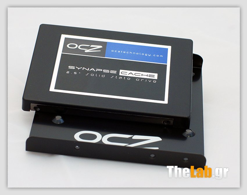

    Μια πρώτη ματιά στον Synapse
    Το OCZ Synapse λοιπόν είναι ένας SATA600 SSD με τον δημοφιλή ελεγκτή SF-2281 της Sandforce και ασύγχρονες μνήμες MLC NAND των 25nm από την Micron. Ένας Agility 3 δηλαδή; Πάνω-κάτω, ναι. Με την διαφορά ότι η μισή χωρητικότητα του Synapse “κρύβεται” από το λειτουργικό και τον χρήστη για λόγους overprovisioning. Το σκεπτικό είναι ότι αν το software που φέρει την ευθύνη του να επιλέγει ποια δεδομένα πρέπει να κάθονται στον SSD και πότε, κάνει την δουλειά του σωστά, τότε δεν σε ενδιαφέρουν πολύ οι χωρητικότητες, οπότε περνάς στο θέμα της αξιοπιστίας, εξ ου και το μεγάλο overprovisioning.
    Η άλλη διαφορά του Synapse από τον Agility 3, είναι ότι μόνο ο πρώτος έχει την απαραίτητη ψηφιακή υπογραφή στο firmware του, που επιτρέπει στο συνοδευόμενο software να τον αναγνωρίσει ως κατάλληλο και να τον χρησιμοποιήσει για caching. Και μ’αυτό περνάμε σε ένα από τα πιο σημαντικά κομμάτια του προϊόντος, το λογισμικό που κάνει τον Synapse “κάτι παραπάνω” από απλώς έναν Agility 3.
