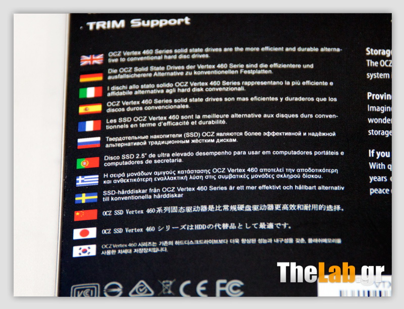

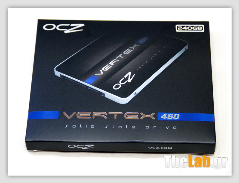

    Η μικρή συσκευασία μέσα στην οποία περιέχεται ο δίσκος. Στο πίσω μέρος βρίσκουμε μερικές λεπτομέρειες σχετικές με το προϊόν.

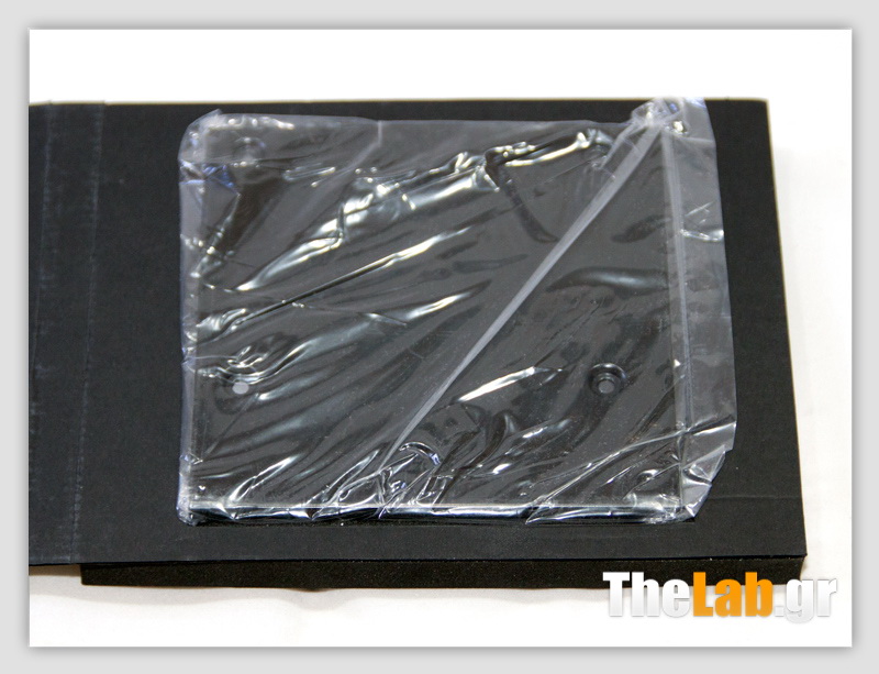

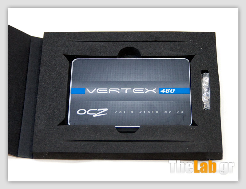

    Στα ενδότερα της συσκευασίας εκτός από το δίσκο βρίσκουμε και το γνωστό αυτοκόλλητο "I love my SSD". Επίσης η OCZ παρέχει ένα adaptor για την τοποθέτηση του δίσκου σε φατνίο 3.5" και δίνει και ένα licence για τη γνωστή σουίτα cloning/back-up της Acronis, που θεωρείται κορυφαία στην κατηγορία της.

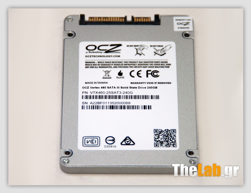

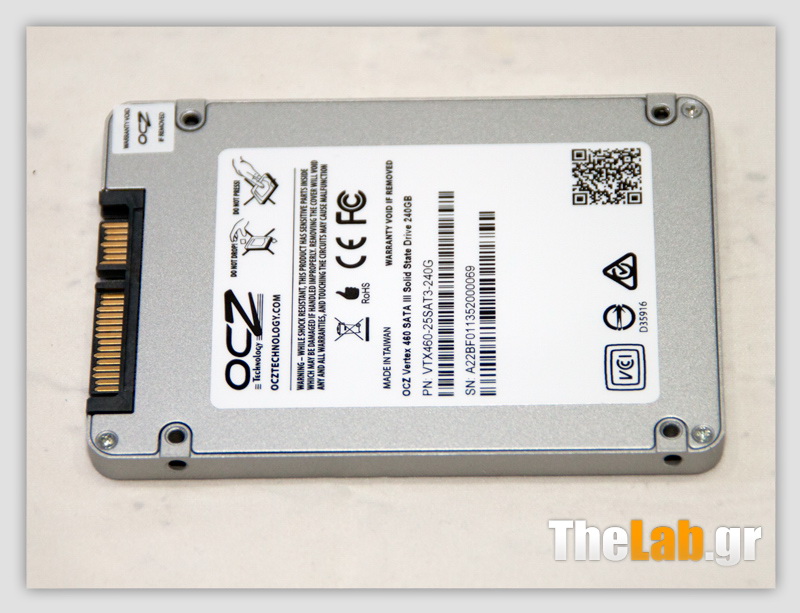

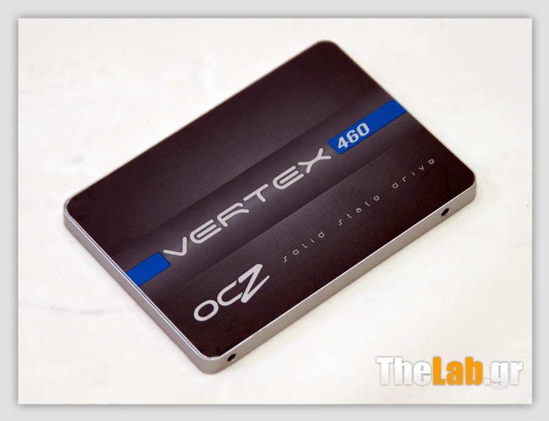

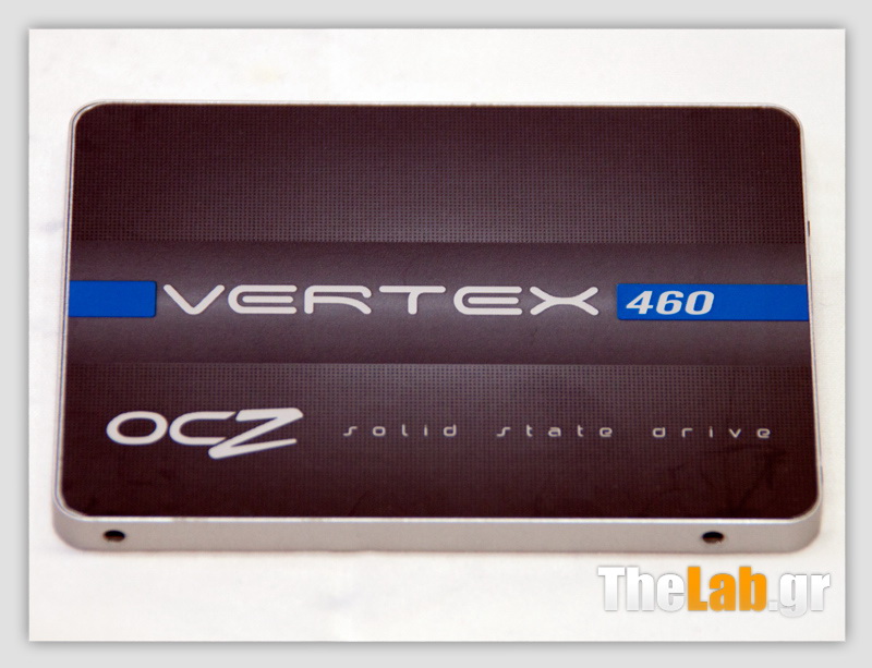

    Και μερικές φωτογραφίες από τον σταρ της σημερινής δοκιμής.

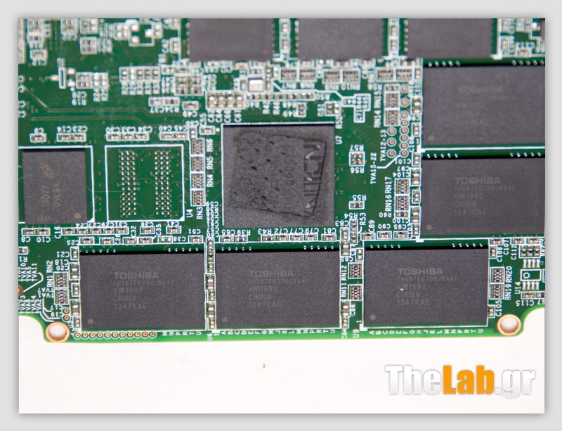

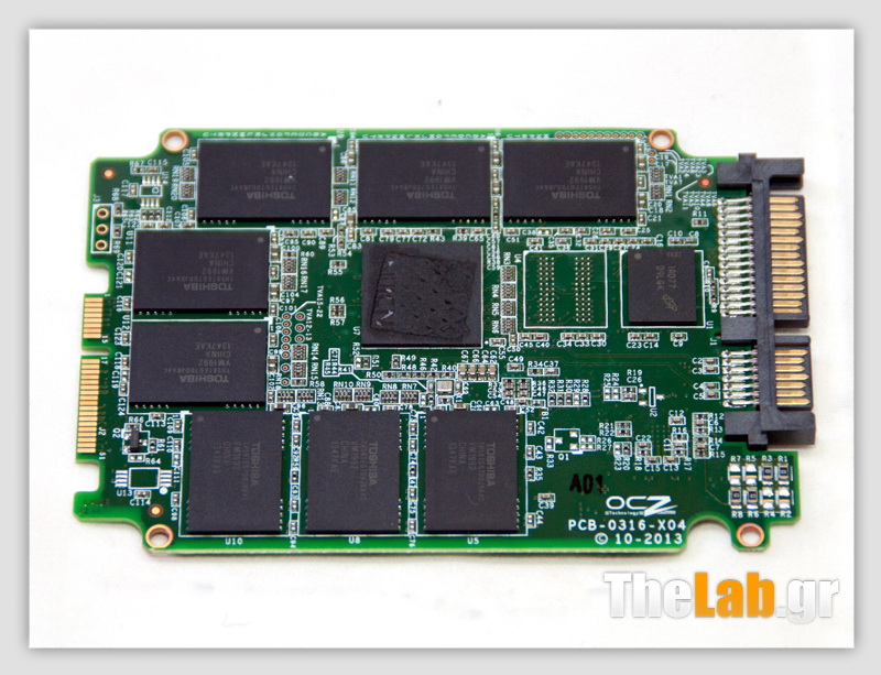

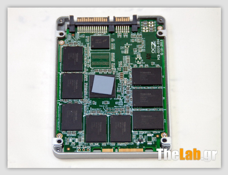

    Στα ενδότερα του Vertex 460

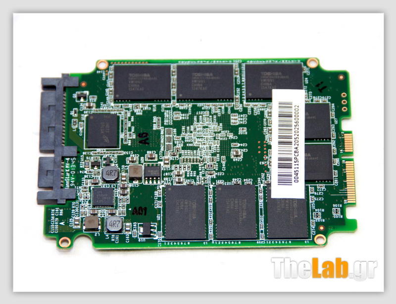

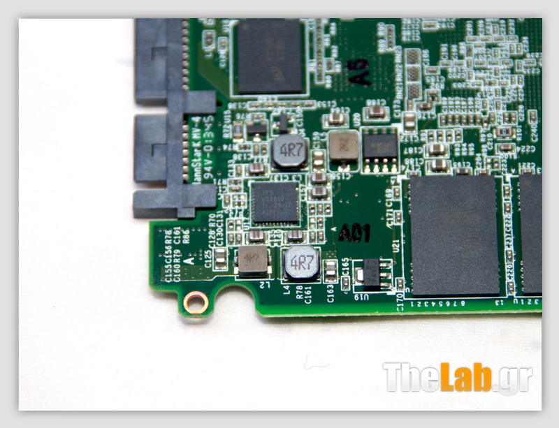

    Συνολικά 16 Toshiba TH58TEG7DDJBA4C flash chips (19 nm) φιλοξενούνται στο PCB του Vertex 460 και ακριβώς τα ίδια χρησιμοποιεί και ο Vector 150, απλά σε αυτόν υποτίθεται ότι είναι καλύτερα επιλεγμένα για να προσφέρουν τη μεγαλύτερη διάρκεια ζωής που έχει στα χαρτιά. Δίπλα στον ελεγκτή, Barefoot M10, υπάρχει ακόμη ένα DRAM chip της Micron (D9LGK, 2GBit, DDR3-1333 CL9) που του παρέχει την απαραίτητη μνήμη λειτουργίας και ένα δεύτερο που χρησιμοποιείται για τον ίδιο σκοπό βρίσκεται στην πίσω ακριβώς πλευρά της πλακέτας. Ο Vector 150 χρησιμοποιεί εδώ δύο Micron D9PFJ τα οποία είναι χρονισμένα στα 1600 MHz αλλά με CL11.
    Tα υπόλοιπα 8 Toshiba flash chips βρίσκονται στην πίσω πλευρά της πλακέτας μαζί με το δεύτερο RAM module που καλύπτει τις ανάγκες του ελεγκτή. Εδώ βρίσκουμε και ένα TPS652510 IC το οποίο περιέχει τρεις DC-DC converters που παράγουν τις απαραίτητες τάσεις, για τα επιμέρους κυκλώματα του SSD. Το ίδιο ακριβώς IC βρήκαμε και στον Vertex 450 καθώς και τον Vector 150.

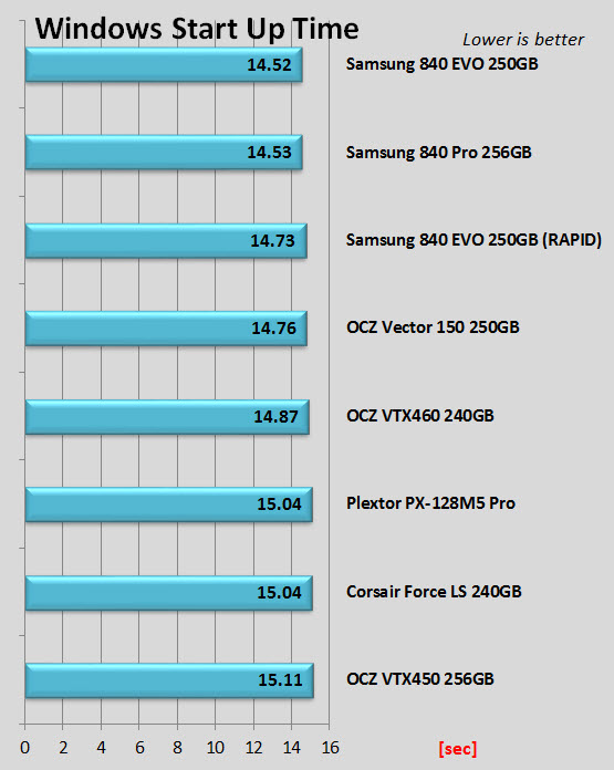

    Windows 7 Start up Time
    Στο συγκεκριμένο τεστ καταγράφεται ο χρόνος που θέλει το λειτουργικό για να εκκινήσει και πιο συγκεκριμένα το χρόνο που μεσολαβεί από τη στιγμή που έχει "φορτώσει" ο kernel μέχρι να ξεκινήσουν όλα τα προγράμματα αυτόματης εκκίνησης (start up programs). Η μέτρηση είναι ιδιαίτερα ακριβής μιας και το API των Windows παρέχει έναν internal timer που παρέχει αυτή την πληροφορία και το πρόγραμμα ενημερώνεται από το συγκεκριμένο timer.*

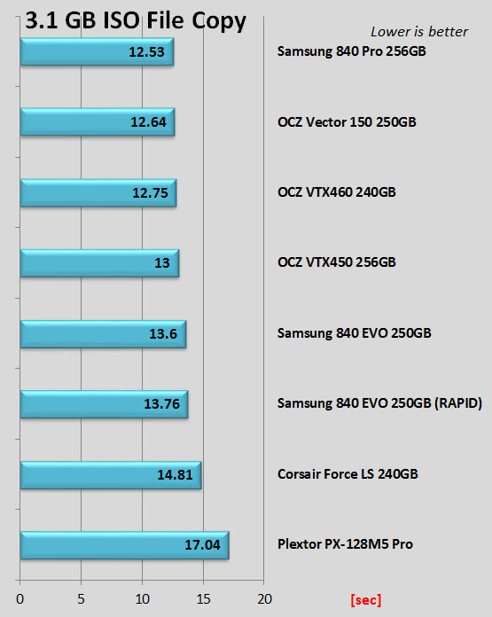

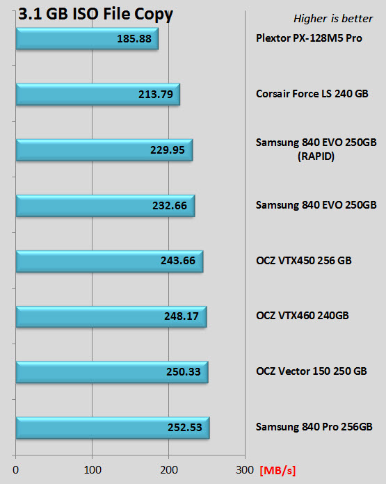

    ISO File Copy Γίνεται η αντιγραφή ενός μεγάλου αρχείου από ένα folder σε ένα άλλο στον ίδιο δίσκο και καταγράφεται ο χρόνος που απαιτείται για την ολοκλήρωση της αντιγραφής. Το μέγεθος του αρχείου είναι 3.1GB.

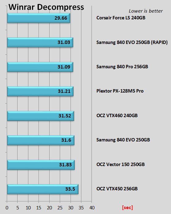

    Winrar Decompression
    Μέτρηση του χρόνου που απαιτείται για να αποσυμπιεστεί ένα διπλά συμπιεσμένο αρχείο (linux-3.2.9.tar.bz2).

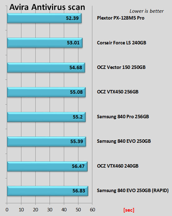

    Ο χρόνος που χρειάζεται το Avira για να ελέγξει το system32 folder, εξετάζοντας όλα τα αρχεία και ψάχνοντας ακόμη και τα συμπιεσμένα.*

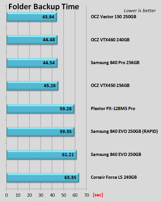

    Καταγράφεται ο χρόνος που χρειάζεται για να ολοκληρωθεί ένα πλήρες backup ενός folder με 8,46 GB μέγεθος που περιέχει πλήθος αρχείων, χρησιμοποιώντας την εφαρμογή VBackup.

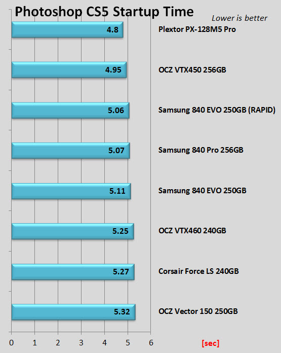

    Photoshop Start Up Time Εδώ καταγράφεται ο χρόνος που απαιτείται για την εκκίνηση του photoshop CS5, άνοιγμα μιας μεγάλης RAW format φωτογραφίας και μετέπειτα κλείσιμο της φωτογραφίας και του ίδιου του photoshop.

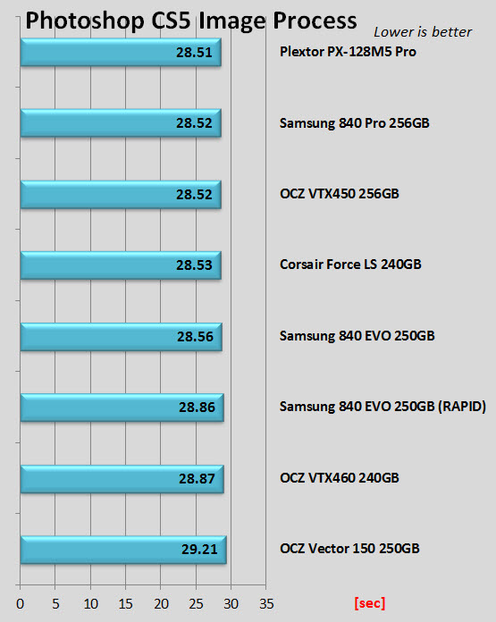

    Photoshop Image Processing
    Άνοιγμα στο CS5 δέκα φωτογραφιών υψηλής ανάλυσης σε RAW format. Στη συνέχεια τρέχει ένα απαιτητικό action σε κάθε μία από αυτές ξεχωριστά, σώσιμο της κάθε φωτογραφίας και κλείσιμο στο τέλος του photoshop. Καταγράφεται ο συνολικός χρόνος που απαιτείται για όλα τα παραπάνω.

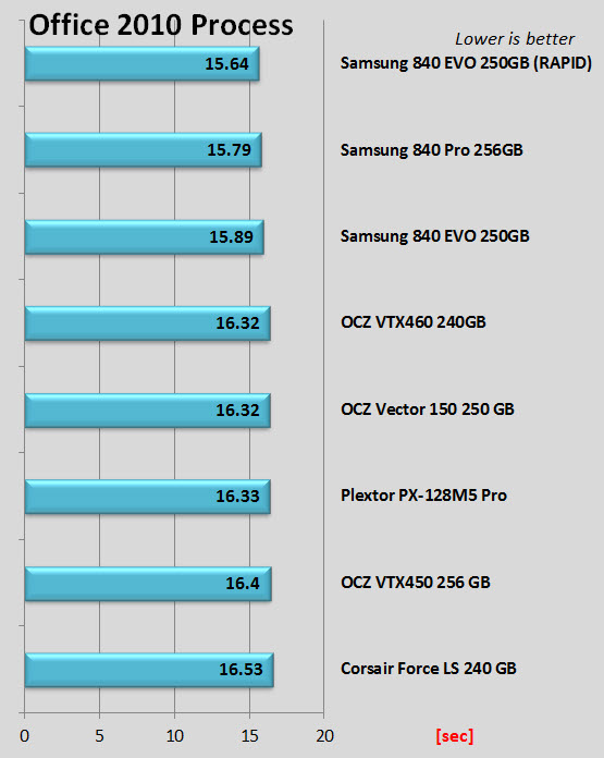

    Άνοιγμα δύο μεγάλων (58MB) docx αρχείων με πίνακες, γραφικά κτλ. και στη συνέχεια σώσιμο αυτών σε μορφή doc. Ταυτόχρονα αναπαράγεται ένα υπερ-υψηλής ανάλυσης M2TS αρχείο με 90mbps bitrate το οποίο είναι αποθηκευμένο φυσικά στον προς δοκιμή δίσκο.*

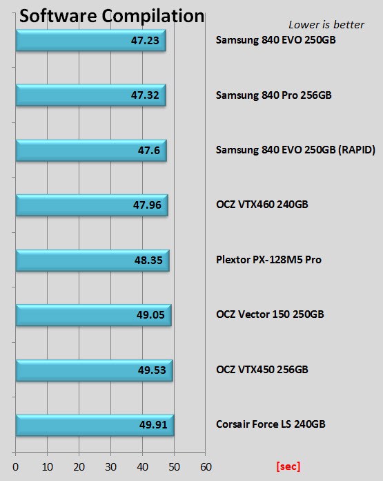

    Software Compilation
    Γίνεται compile ενός πολύ μεγάλου open source C# .NET project και καταγράφεται ο χρόνος που απαιτείται για τη δημιουργία του release build.

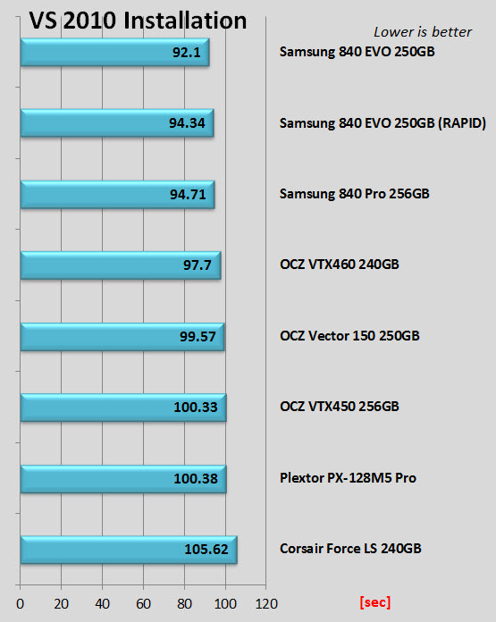

    Software installation
    Εκτελείται το installation του Visual Studio 2010 (C# and Image Library, 2.5GB total size).

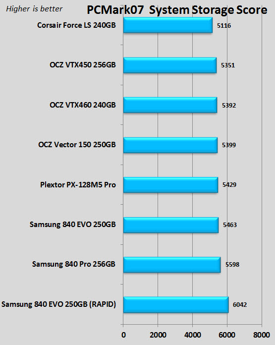

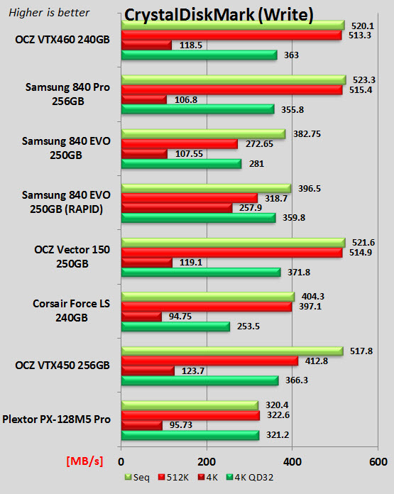

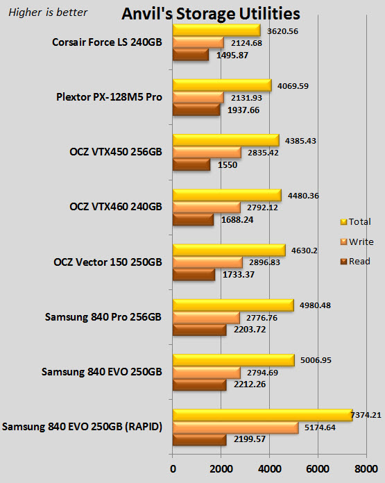

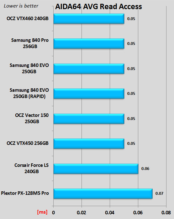

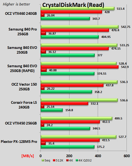

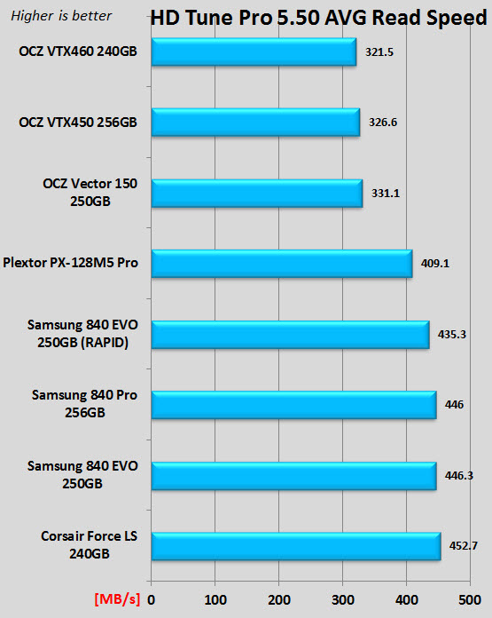

    Όμως επειδή οι περισσότεροι από εσάς έχετε συνηθίσει να βλέπετε αποτελέσματα από synthetic benchmarks, αποφασίσαμε να συμπεριλάβουμε αρκετά από τα γνωστότερα προγράμματα για SSDs στις δοκιμές μας. Έτσι θα "τρέξουμε" τα PCMark05/07/Vantage. ASS SSD, Crystal Disk Mark, Anvil's Storage Utilities, AIDA64 και HD Tune. Για τελευταίο αφήσαμε το Steady State Performance τεστ όπου και γράφουμε συνεχώς τυχαία δεδομένα στο δίσκο για πολύ μεγάλο χρονικό διάστημα—δώδεκα ώρες—έτσι ώστε να φτάσουμε τον ελεγκτή του SSD στα όρια του και να μετρήσουμε/δούμε την απόδοση του κάτω από τις χειρότερες δυνατές συνθήκες. Εδώ να τονίσουμε ότι στο συγκεκριμένο τεστ γράφουμε σε όλη την επιφάνεια του δίσκου έτσι ώστε να εκμηδενίσουμε τα αποθέματα μνήμης που έχει στη διάθεση του ο ελεγκτής, για να αυξήσει την ταχύτητα εγγραφής δεδομένων.
    Επίσης το Steady Performance τεστ δεν ανταποκρίνεται σε καμιά περίπτωση στις κανονικές συνθήκες λειτουργίας ενός SSD που είναι εγκατεστημένος σε ένα κοινό σύστημα, μιας και οι περισσότεροι χρήστες γράφουν δεδομένα για μικρά χρονικά διαστήματα στους δίσκους τους (π.χ. κατά την εγκατάσταση προγραμμάτων) και κυρίως διαβάζουν δεδομένα από αυτούς. Απλά αποφασίσαμε να συμπεριλάβουμε το συγκεκριμένο τεστ στη μεθοδολογία μας για ακαδημαϊκό ενδιαφέρον και μόνο και επειδή είμαστε από τη φύση μας πολύ περίεργοι και ανήσυχοι.
    Synthetic Benchmarks

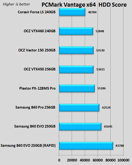

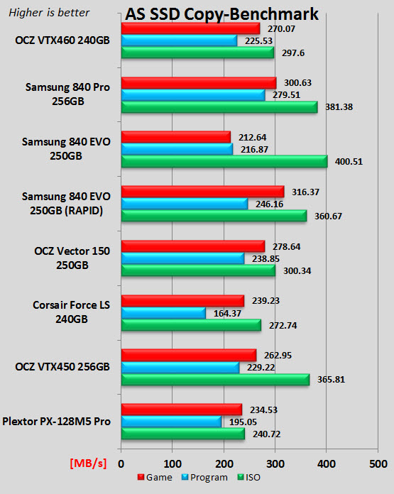

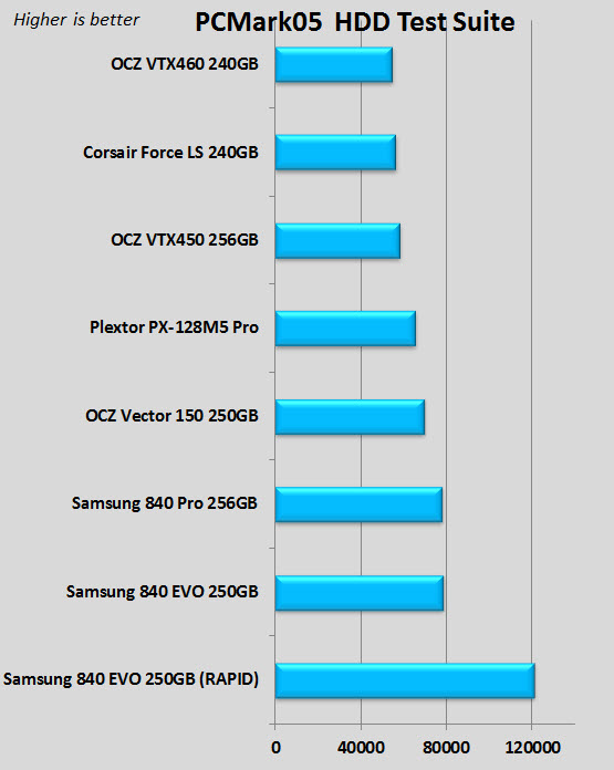

    AIDA64.jpgAnvil.jpgAS_SSD_Copy.jpgHD_Tune.jpgCDM_read.jpgCDM_write.jpgPCMark05.jpgPCMark_Vantage.jpgPCMark07.jpg
    Real Life tests - Pegasus SSD Test Suite
    pegasus_Win_startup.jpgpegasus_winrar_decompress.jpgpegasus_ISO_copy_time.jpgpegasus_ISO_copy_speed.jpgpegasus_Avira_scan.jpgpegasus_Win_backup.jpgpegasus_PS_startup.jpgpegasus_PS_action.jpgpegasus_Office2010_action.jpgpegasus_Soft_comp.jpgpegasus_VS2010_install.jpg
    Ακολουθεί ένα γράφημα που δείχνει καλύτερα την απόδοση των δίσκων κατά τα τελευταία 60 λεπτά του steady perforarmance test.
    Όπως περιμέναμε, η απόδοση του Vertex 460 είναι παραπλήσια με αυτή του αντίστοιχου Vector 150, με τη μικρή διαφορά μεταξύ τους να οφείλεται στο χαμηλότερα χρονισμένο ελεγκτή του πρώτου.

    O Vertex 460 καταφέρνει και ξεπερνά οριακά τον αντίστοιχο Vertex 450 και βρίσκεται λίγο πιο πίσω από τον Vector 150, κάτι λογικό μιας και ο τελευταίος μπορεί να χρησιμοποιεί ακριβώς τα ίδια εξαρτήματα αλλά ο ελεγκτής του "τρέχει" σε υψηλότερη συχνότητα.
