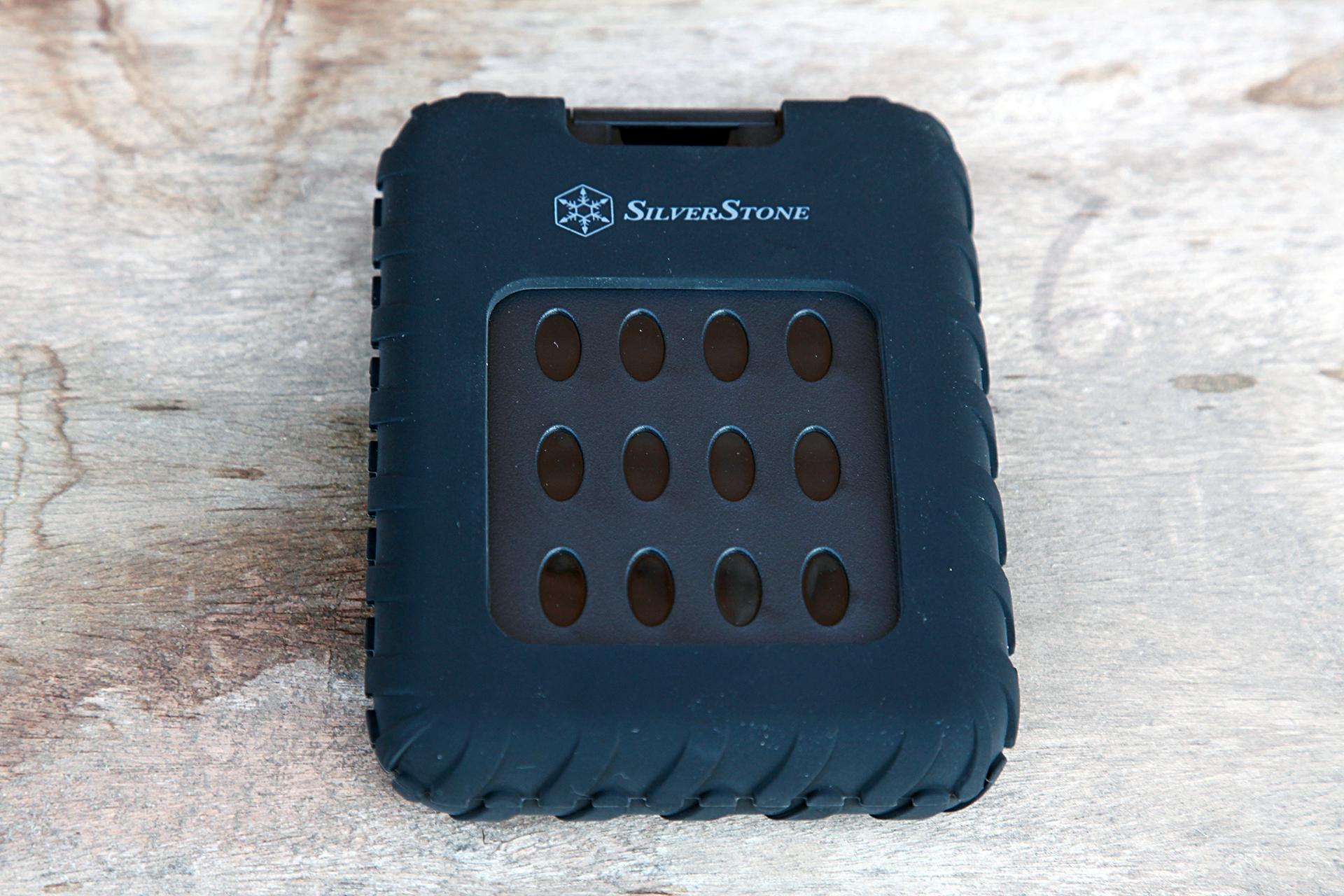

    Η συσκευασία της Silverstone SST-MMS01B είναι διακοσμημένη με camo λεπτομέρειες που τονίζουν τις στρατιωτικού τύπου προδιαγραφές του προϊόντος. Σε περίοπτη θέση δεσπόζουν οι πιστοποιήσεις προστασίας που διαθέτει η Silverstone SST-MMS01B ενώ στο πίσω μέρος παρατίθενται τα βασικά χαρακτηριστικά της.

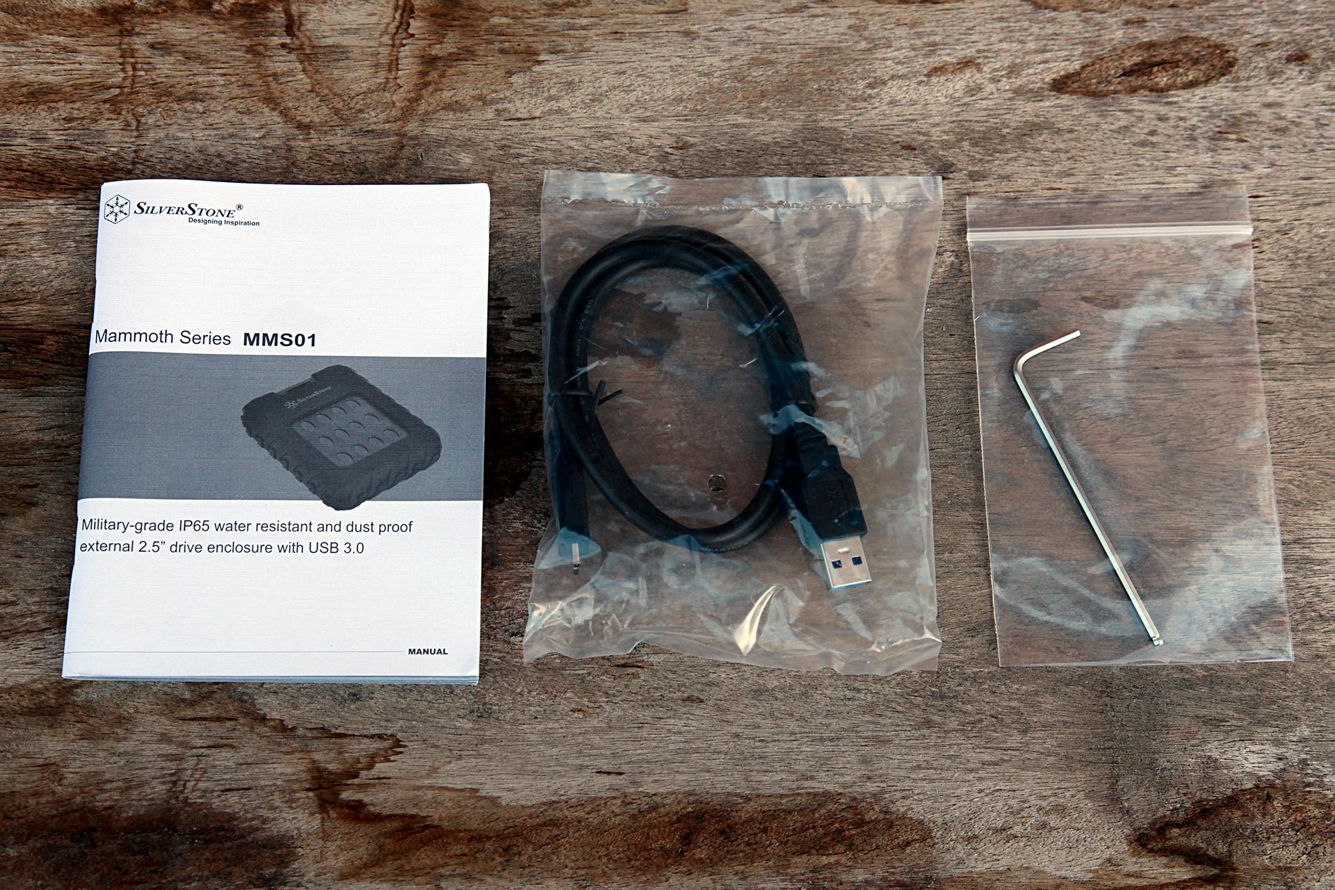

    Εντός της συσκευασίας βρίσκουμε τη θήκη μαζί με ένα manual, ένα καλώδιο σύνδεσης USB 3.0 και ένα κλειδί Allen που είναι απαραίτητο για το άνοιγμα της θήκης και την τοποθέτηση του σκληρού δίσκου εντός.

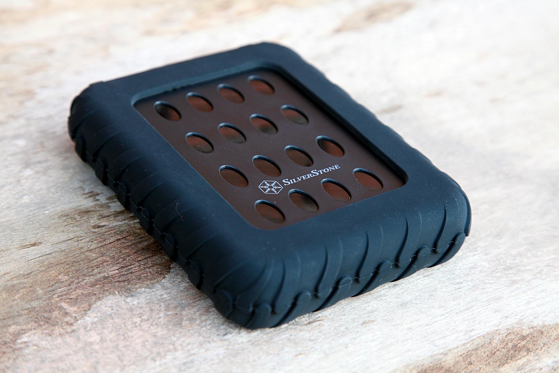

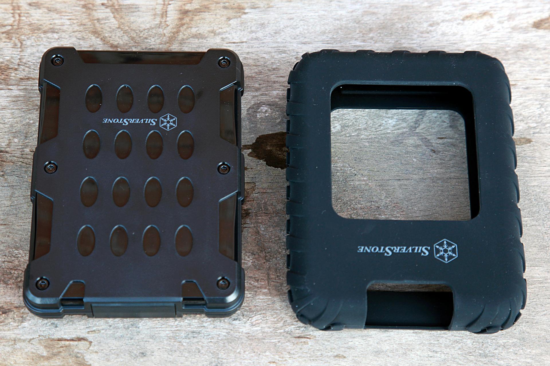

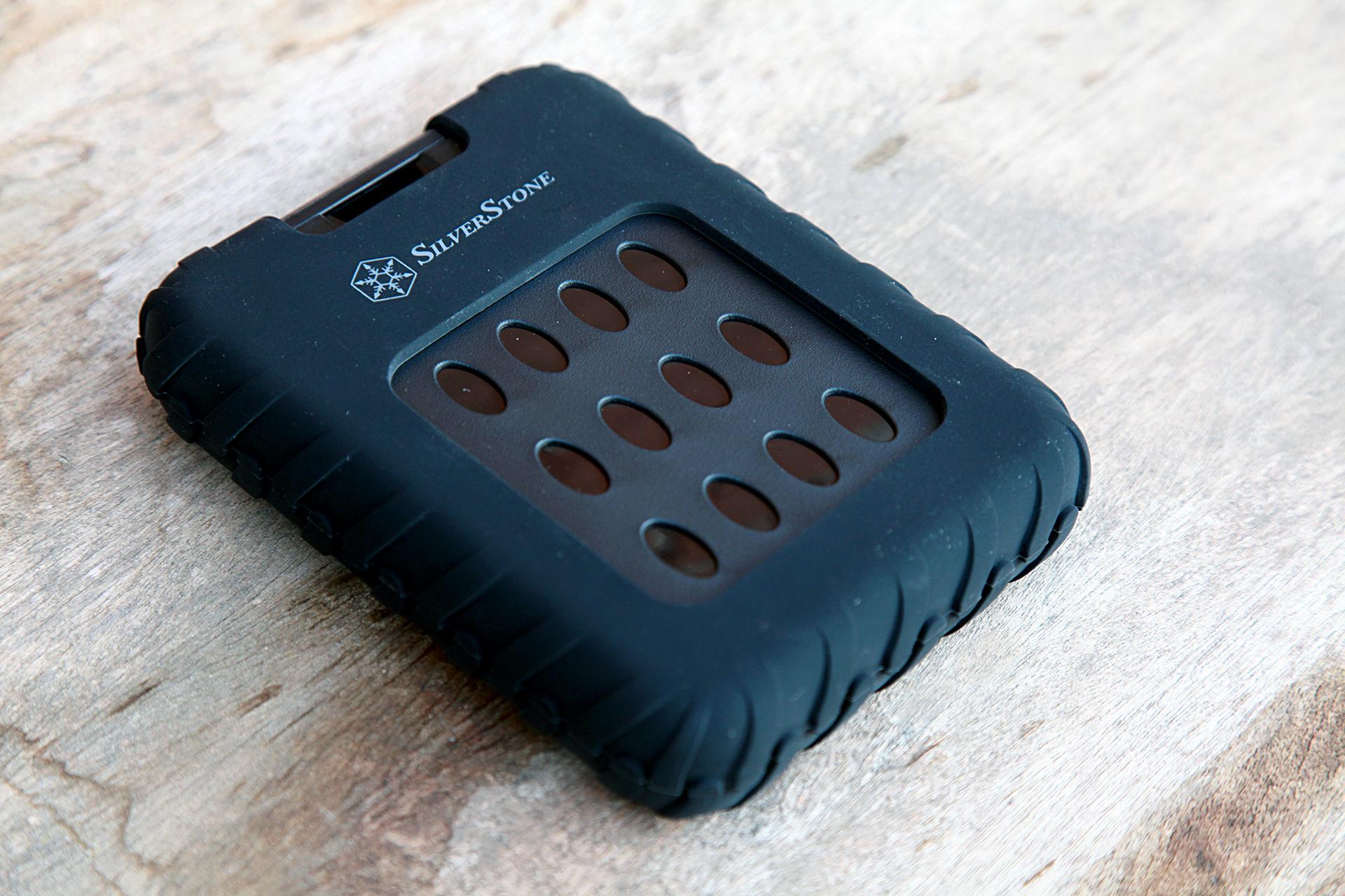

    Η ίδια η θήκη φωνάζει ποιότητα και αντοχή και είναι παρόμοια και από τις δύο πλευρές με ουσιαστική διαφορά το καπάκι που καλύπτει το βύσμα σύνδεσης που φαίνεται από τη μία πλευρά.
    Το βύσμα καλύπτεται από καπάκι με λάστιχο εσωτερικά που το προστατεύει από σκόνη και νερό.
    Αφαιρώντας το εξωτερικό προστατευτικό κάλυμμα από σιλικόνη, αποκαλύπτονται οι 6 (!) βίδες τύπου Allen που σφραγίζουν τη θήκη.

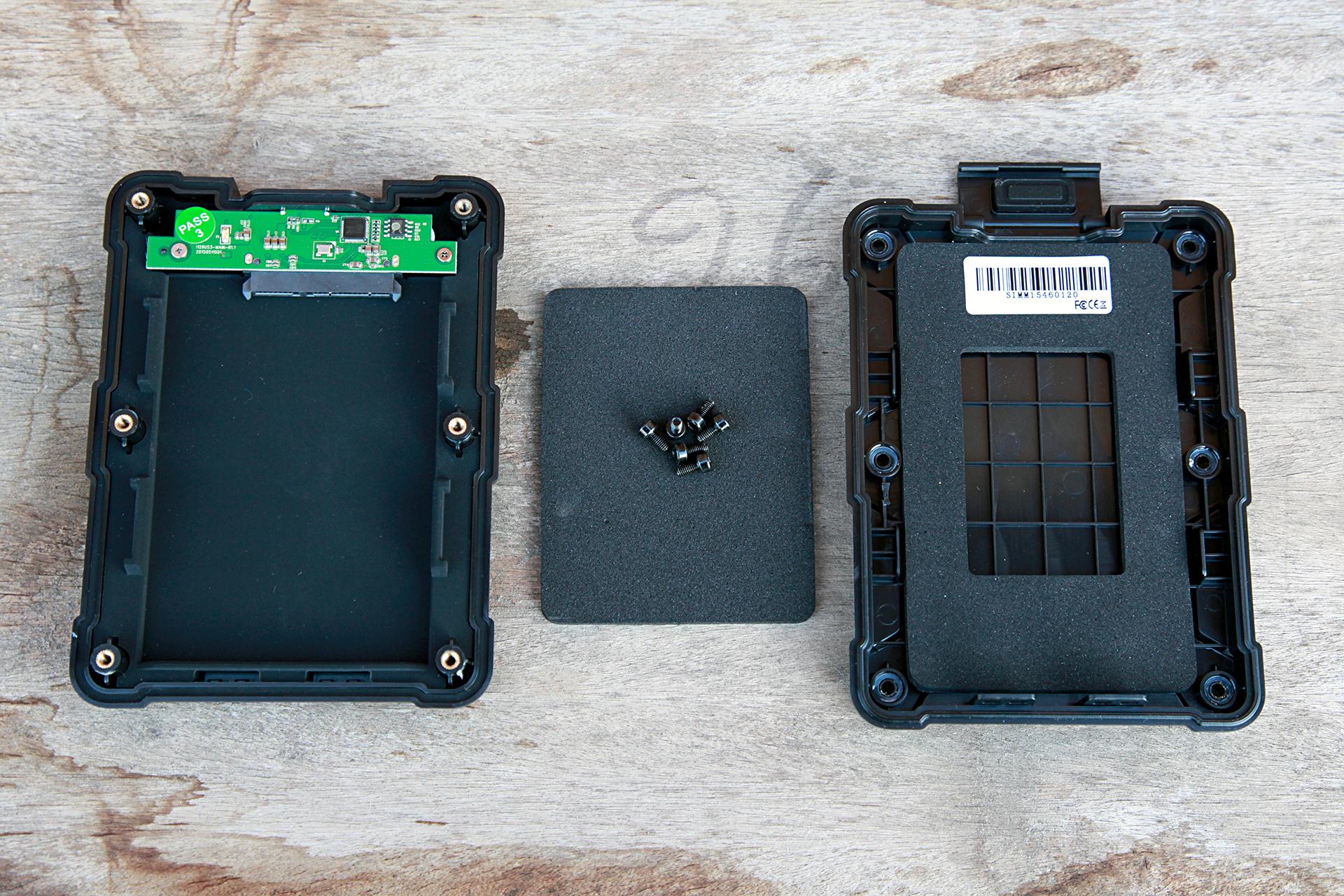

    Αν τις αφαιρέσουμε, μπορούμε να ανοίξουμε το σκληρό πλαστικό της θήκης στα 2 μέρη που το αποτελούν για να αποκαλύψουμε το μαλακό εσωτερικό που φαίνεται να έχει μεγάλη δυνατότητα απόσβεσης κραδασμών. Ένα επιπλέον φύλλο από αποσβεστικό υλικό μπορεί να καλύψει το κενό που θα υπάρξει αν στη θήκη τοποθετηθεί δίσκος των 7mm σε ύψος αντί για 9.5mm.

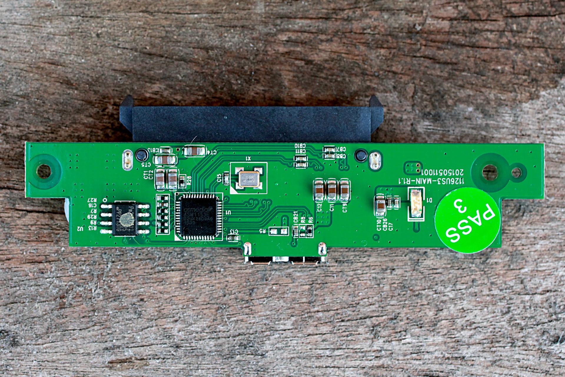

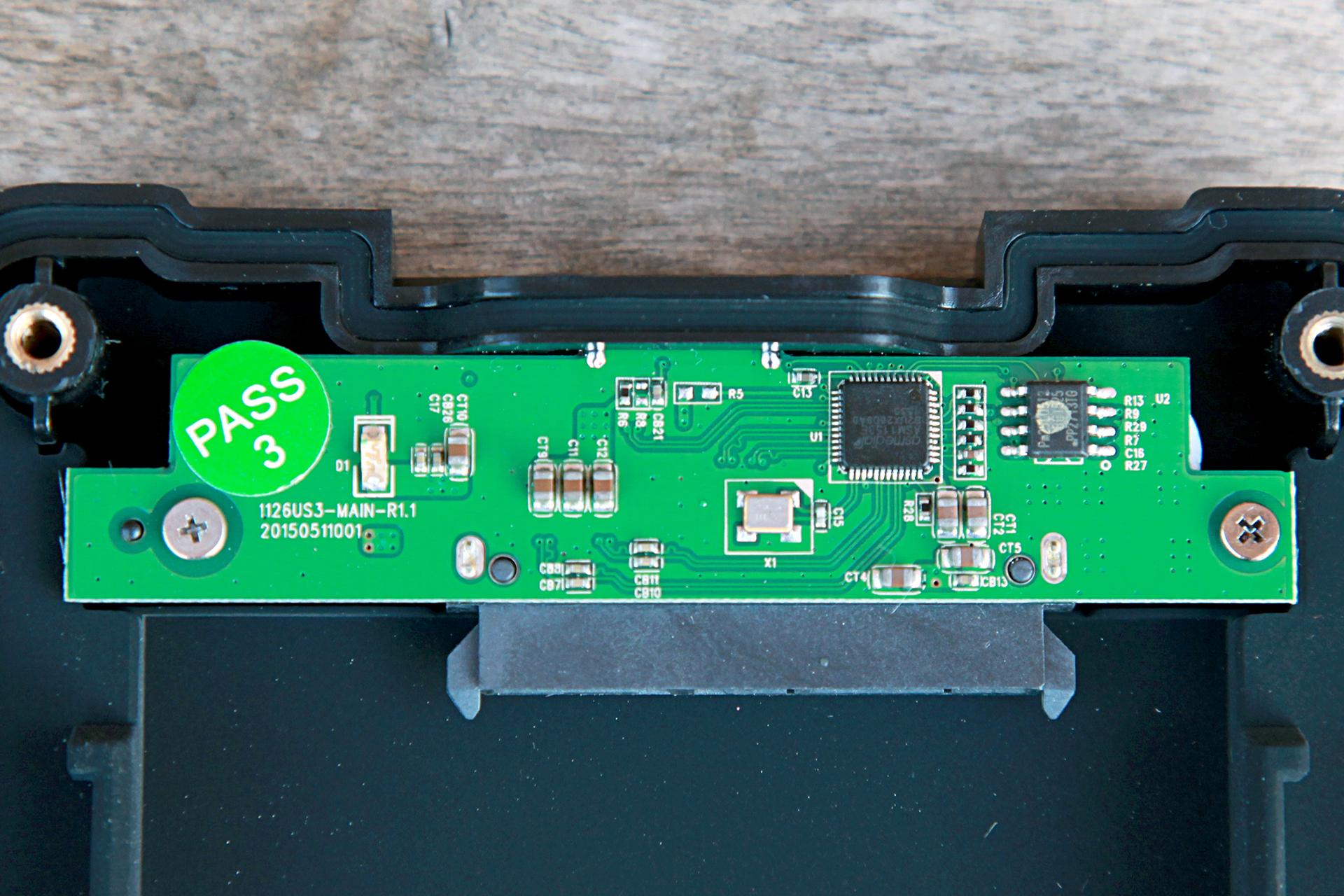

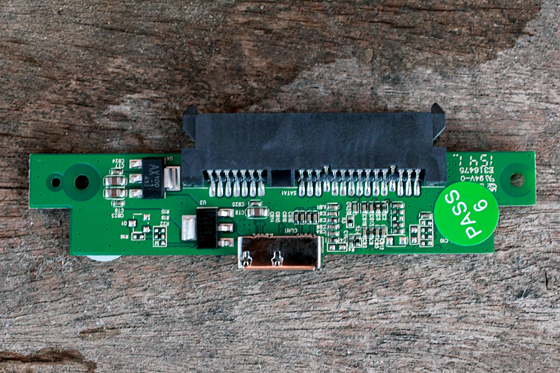

    Το ηλεκτρονικό μέρος της θήκης αποτελείται από ένα μικρό PCB στερεωμένο με 2 βίδες.
    Το ολοκληρωμένο που αναλαμβάνει τη μετατροπή SATA 3.0 σε USB 3.0 είναι της ASMedia και συγκεκριμένα είναι το ASM1153E. Η ποιότητα του PCB και των κολλήσεων είναι καλή, όπως μας έχει συνηθίσει η Silverstone.

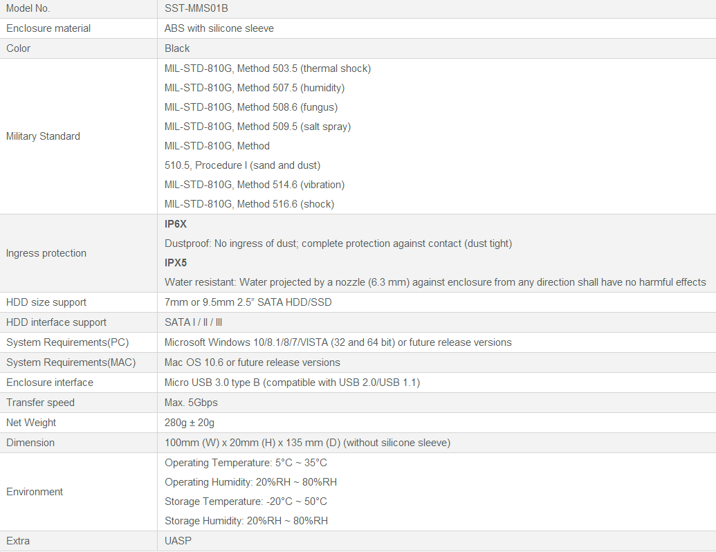

    Τα βασικά χαρακτηριστικά της Silverstone SST-MMS01B φαίνονται στον παρακάτω πίνακα:

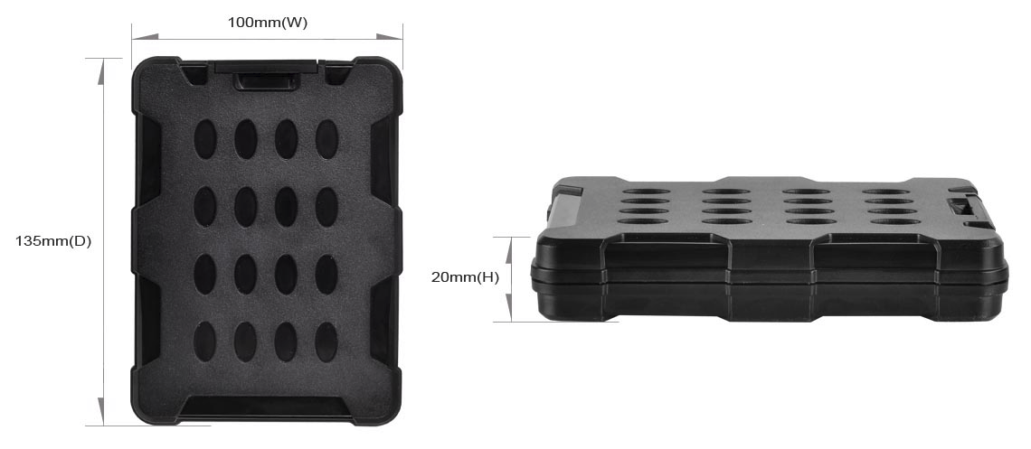

    οι διαστάσεις της θήκης, χωρίς το σιλικονένιο πουκαμισάκι της, φαίνονται και παρακάτω:

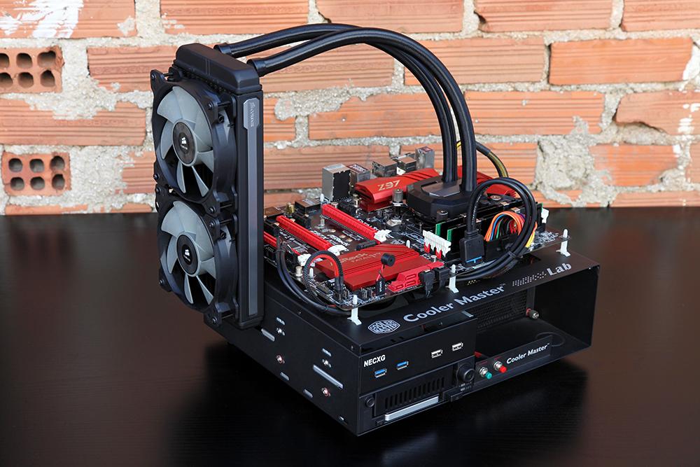

    Το σύστημα δοκιμών μας είναι στημένο πάνω στην Asrock Z97X Killer. Ο επεξεργαστής είναι ο Intel G3258 Anniversary Edition, με ξεκλείδωτο πολλαπλασιαστή που μας επέτρεψε τον εύκολο υπερχρονισμό του στα 4,5 GHz, ενώ παρέμεινε δροσερός χάρη στην Corsair Hydro Series H100i GTX. Η μνήμη είναι στα 8GB που υπερκαλύπτουν τις απαιτήσεις μας στα συγκεκριμένα τεστ, το τροφοδοτικό είναι το Cooler Master V650 και το σύστημα είναι στημένο στο Cooler Master Test Bench V1.0.
    Ευχαριστούμε θερμά την Asrock, την Cooler Master και την Corsair για τα εξαρτήματα που μας παρείχαν για την κατασκευή του συστήματος δοκιμών!
    Το λειτουργικό σύστημα πάνω στο οποίο γίνονται οι δοκιμές είναι τα Windows 10 Pro 64bit και περιλαμβάνει εκτός από όλους τους drivers και τα βασικά προγράμματα που έρχονται με τη συγκεκριμένη μητρική, με σκοπό να πετύχουμε ένα πιο ρεαλιστικό και κοντά στην πραγματικότητα περιβάλλον δοκιμών. Ο driver του SATA controller που χρησιμοποιήθηκε ήταν ο Intel RST 14.6.0.1029, σε AHCI mode.

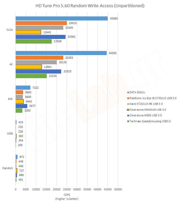

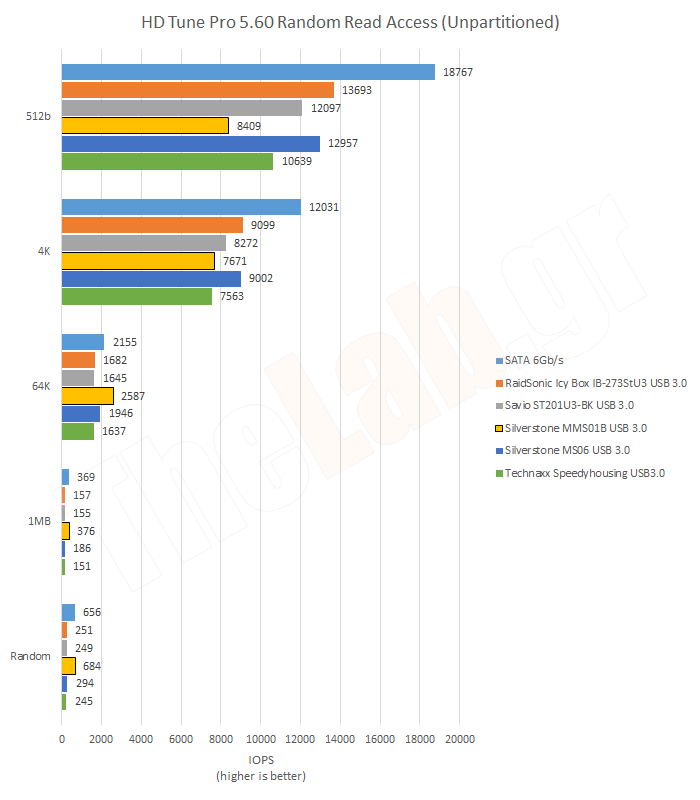

    Ακολουθεί το HD Tune Pro 5.60 για να δούμε πόσα IOPS μπορεί να περάσει ο ελεγκτής της Silverstone SST-MMS01B.
    Τα αποτελέσματα τόσο στις αναγνώσεις όσο και στις εγγραφές δείχνουν την αδυναμία του controller να ανεβάσει υψηλά IOPS, οπότε και να έχει καλές επιδόσεις στις αναγνώσεις και εγγραφές μικρών αρχείων. Αντιθέτως, στις αναγνώσεις και εγγραφές αρχείων άνω του 1MB, είναι πολύ ταχύτερος από τον ανταγωνισμό

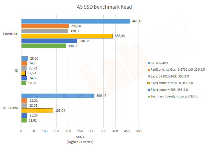

    Προχωράμε στις δοκιμασίες του AS SSD Benchmark.
    Η δοκιμασίες ανάγνωσης δείχνουν ξεκάθαρα τα όσα είπαμε με εξαιρετική επίδοση στη σειριακή ανάγνωση - με διαφορά την καλύτερη - αλλά τη χειρότερη στις αναγνώσεις 4Κ. Η Silverstone SST-MMS01B είναι η μοναδική θήκη στην οποία λειτούργησε σωστά το queue depth με αποτέλεσμα να έχει μακράν την καλύτερη επδοση στη δοκιμασία 4K-64Thrd παρά την κακή επίδοση στη δοκιμασία 4Κ.

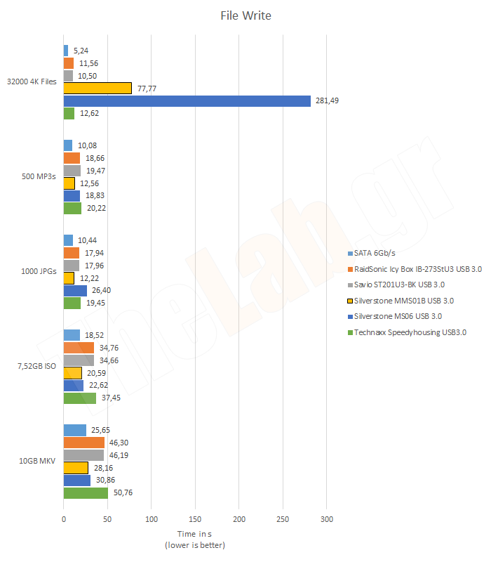

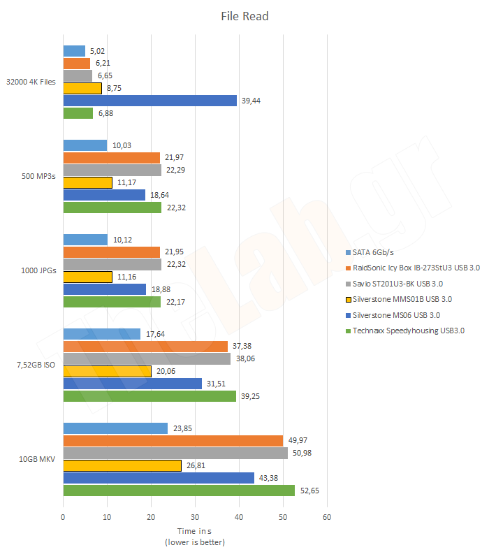

    Επιστρατεύσαμε τα πακέτα των αρχείων με τα οποία δοκιμάζουμε συνήθως τους SSD, μόνο που αυτή τη φορά τα χρησιμοποιήσαμε για αντιγραφή από και προς τη δοκιμαζόμενη θήκη. Φυσικά συμπεριλάβαμε και τις αντίστοιχες μετρήσεις με τον SSD κατ' ευθείαν πάνω στη SATA 6Gb/s για μέτρο σύγκρισης.
    Η Silverstone SST-MMS01B δείχνει τις χαμηλές τις επιδόσεις στα αρχεία 4K. Παρόμοιο πρόβλημα είχαμε συναντήσει και στην άλλη θήκη της Silverstone που είχαμε δοκιμάσει, την MS06, αν και εδώ το πρόβλημα είναι αρκετά μικρότερο και εντοπισμένο σχεδόν μόνο στις εγγραφές. Σε κάθε άλλο μέγεθος και τύπο αρχείων, η Silverstone SST-MMS01B είναι η ταχύτερη θήκη που έχουμε δοκιμάσει.
    Καθώς λοιπόν τα αρχεία 4K παίζουν τεράστιο ρόλο σε ένα δίσκο λειτουργικού συστήματος αλλά όχι και τόσο μεγάλο σε έναν εξωτερικό δίσκο, το πρόβλημα που εντοπίσαμε δε φαίνεται να έχει μεγάλη σημασία στην πραγματική χρήση. Αν δε, χρησιμοποιηθεί η Silverstone SST-MMS01B με έναν κλασσικό σκληρό δίσκο που έχει σαφώς μικρότερες επιδόσεις, το πρόβλημα αυτό δε θα γίνει καν εμφανές. Μόνο οι δυνατότητες ενός σύγχρονου SSD στις αναγνώσεις και εγγραφές αρχείων 4K μπορούν να αποκαλύψουν τον περιορισμό του controller της Silverstone SST-MMS01B.
