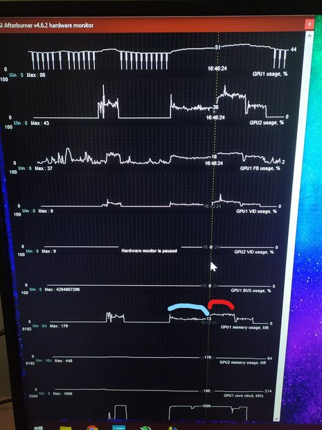

	Πτώση απόδοσης laptop σε games με usb c hubracer απάντησε στο θέμα του racer topic στην ενότητα Λοιπά Περιφερειακά Το έχω τσεκάρει, οι ρυθμίσεις είναι σωστές. Max performance παντού. Αυτό που έχω ως πιο πιθανό είναι πως το hub κρατάει κάποιο ρεύμα και το λάπτοπ για κάποιο λόγο "πέφτει" όταν το συνδέω στο ρεύμα; Σε κάποιες φώτο προϊόντων, όπως εδώ, φαίνεται πως παίρνουν 100w από το τροφοδοτικό και βγάζουν 85 στο λάπτοπ. Το τροφοδοτικό του xiaomi είναι 65w, άρα ας πούμε του φτάνουν χοντρικά 50 και τα κακαρώνει; Θα μπορούσα θεωρητικά να λύσω το πρόβλημα με ενα δυνατότερο τροφοδοτικό;
	Καλησπέρα στο φόρουμ μετά από καιρό. Ανοίγω το thread για ένα πρόβλημα που μου έχει σπάσει το κεφάλι αυτές τις ημέρες. Έχω ένα Xiaomi Mi Notebook Air και μέχρι να στήσω κανονικό pc, πρέπει να μετατρέψω αυτό σε ένα . Οι 2 usb απλά δε με φτάνουν, οπότε σε αναζήτηση για hub. Το πρώτο που δοκίμασα είναι αυτό. Το συνδέω, όλα ωραία και καλά ώσπου πάω να παίξω και παρατηρώ λίγα fps και stuttering. Υπέθεσα ότι έχει κάποιο πρόβλημα, το επέστρεψα και πήρα αυτό. Guess what, έχω το ίδιο ακριβώς πρόβλημα. Αυτή τη φορά το έψαξα λίγο παραπάνω. Αν είναι συνδεδεμένο όπως πρέπει, δηλαδή το τροφοδοτικό του λάπτοπ σε αυτό και αυτό στη usb c του λάπτοπ, έχω το πρόβλημα απόδοσης. Αν το αφήσω αυτό πάνω και απλά τραβήξω την τροφοδοσία, δηλ. το λάπτοπ τρέχει από τη μπαταρία, έχω κανονική απόδοση σε παιχνίδια. Έτρεξα το afterburner για να δω τι συμβαίνει όταν βάζω/βγάζω την τροφοδοσία (no comments που δεν είναι screenshot :P). Στο μπλε έπαιζα με την τροφοδοσία, και στο κόκκινο που ανεβαίνει το gpu1 bus usage την έβγαλα και το παιχνίδι έτρεχε κανονικά. Το afterburner έχει σαν 1 την nvidia και σαν 2 την onboard. Τι #$@#$%@! είναι αυτό το πρόβλημα; Κάποια ασυμβατότητα; Στο google δε βρήκα κανέναν να έχει αντίστοιχο θέμα.. Έχω παραγγείλει ένα κανονικό usb hub γιατί δε βλέπω να βγαίνει άκρη με τα c, αλλά και πάλι είμαι περίεργος να μάθω τι φταίει. Any ideas?
