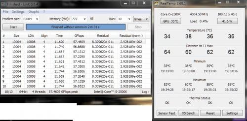

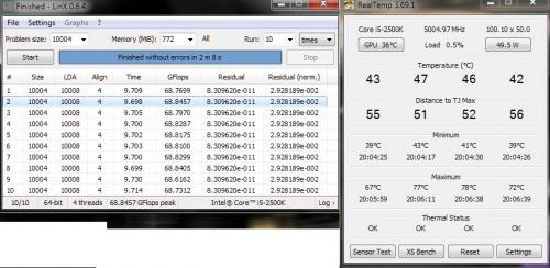

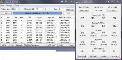

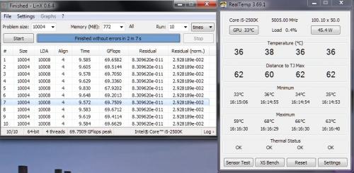

djkostas Νοέμβριος 1, 2011 #62 Κοινοποίηση Νοέμβριος 1, 2011 Ορίστε και η διαφορά Arctic Silver 5 (τοποθετημένης 2 μήνες πριν) και Gelid Extreme! Φαντάζομαι δεν χρειάζεται να πω ποια paste είχα σε κάθε photo! Link to comment Share on other sites More sharing options...
Stelaras Νοέμβριος 1, 2011 #63 Κοινοποίηση Νοέμβριος 1, 2011 Σωστα δειχνουν τα νουμερα. Με αεροψυξη ή υδροψυξη εισαι ?Vcore ποσο ? Link to comment Share on other sites More sharing options...
djkostas Νοέμβριος 1, 2011 #64 Κοινοποίηση Νοέμβριος 1, 2011 Σωστα δειχνουν τα νουμερα. Με αεροψυξη ή υδροψυξη εισαι ?Vcore ποσο ? Την ευθύνη της ψύξης έχει μια ταπεινή Thermalright True Copper!:thank_you2: Vcore 1.25 στα 4.5GHz και 1.40 στα 5GHz. EDIT: Stelaras σου χρωστάω και ένα ευχαριστώ που με ξεστράβωσες!! Link to comment Share on other sites More sharing options...
Stelaras Νοέμβριος 1, 2011 #65 Κοινοποίηση Νοέμβριος 1, 2011 Ετσι εξηγειται . Εισαι και με 2500Κ , οποτε λογικοτατα τα νουμερα σου . Link to comment Share on other sites More sharing options...

Stelaras Νοέμβριος 1, 2011 #67 Κοινοποίηση Νοέμβριος 1, 2011 Αυτά μας μπερδεύουν όσο να'ναι όταν είναι να συγκριθούν με του Στέλιου!Τις μεταβολες δες . Ειναι οπως ακριβως επρεπε να ειναι . Παιζει με λιγοτερα watt και αυτο μειωνει τις διαφορες.Ομως και παλι βλεπεις μια διαφορα 12 βαθμων στα 5ghz . Link to comment Share on other sites More sharing options...
djkostas Νοέμβριος 1, 2011 #68 Κοινοποίηση Νοέμβριος 1, 2011 Αυτά μας μπερδεύουν όσο να'ναι όταν είναι να συγκριθούν με του Στέλιου!Τελείως διαφορετικό συστήματα και δεν τίθεται θέμα συγκρίσεων!Τα δικά μου αποτελέσματα απλώς ξεκαθαρίζουν τη θέση της AS5, που δεν πρόκειται να χρησιμοποιήσει ο Στέλιος! Link to comment Share on other sites More sharing options...
