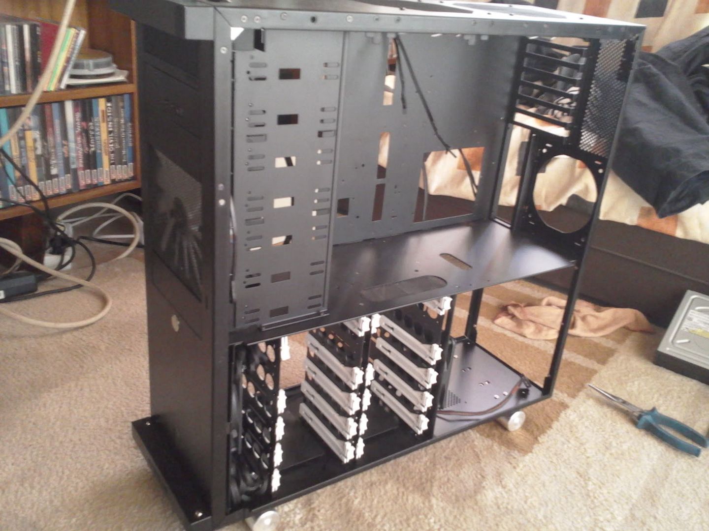

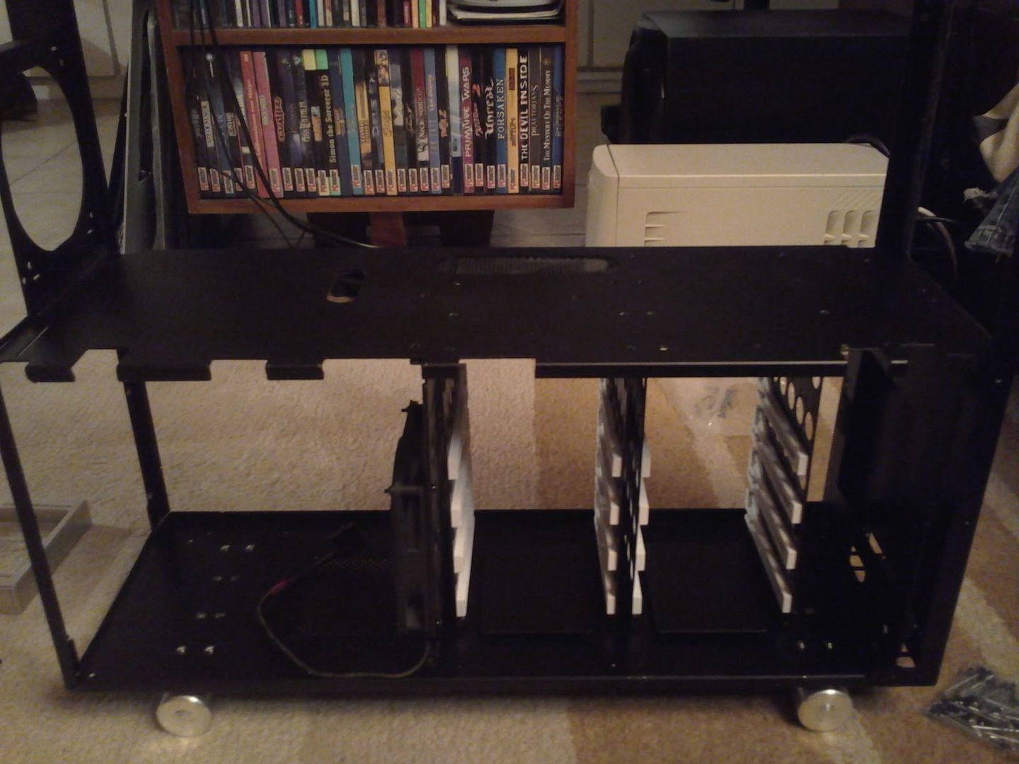

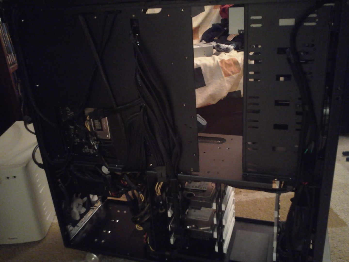

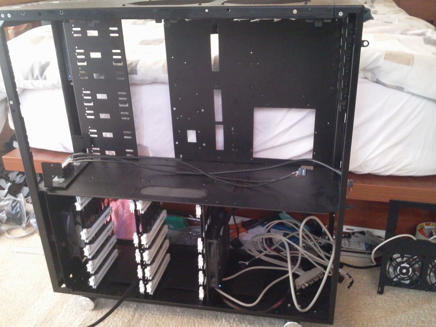

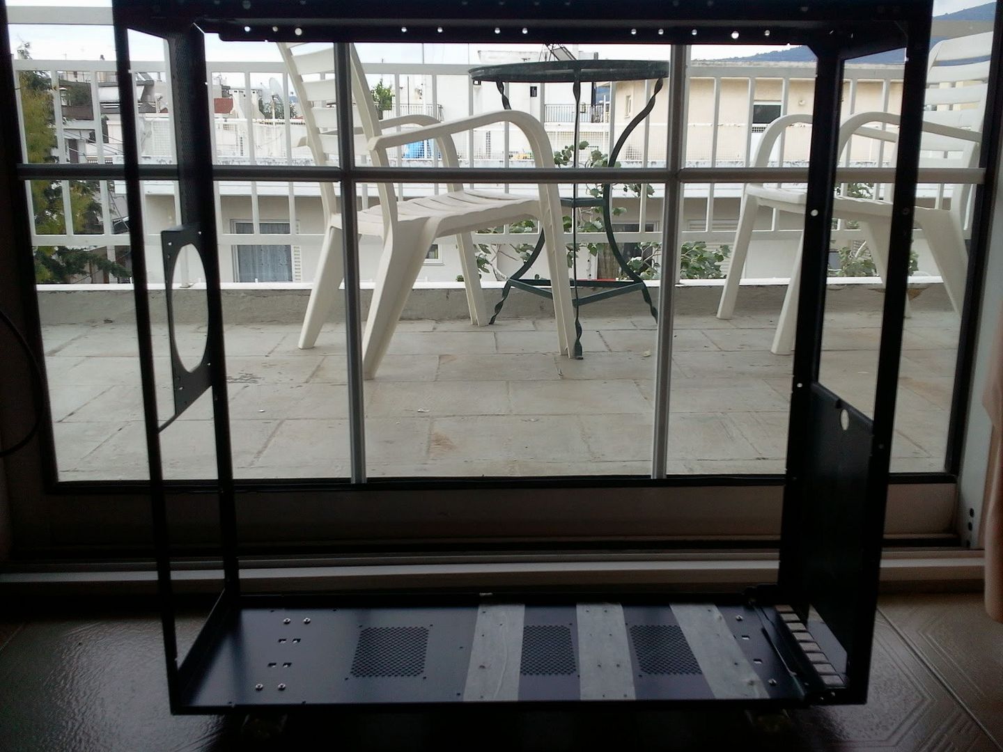

Αρχικά έφυγαν τα περιττά κομμάτια από το κουτί

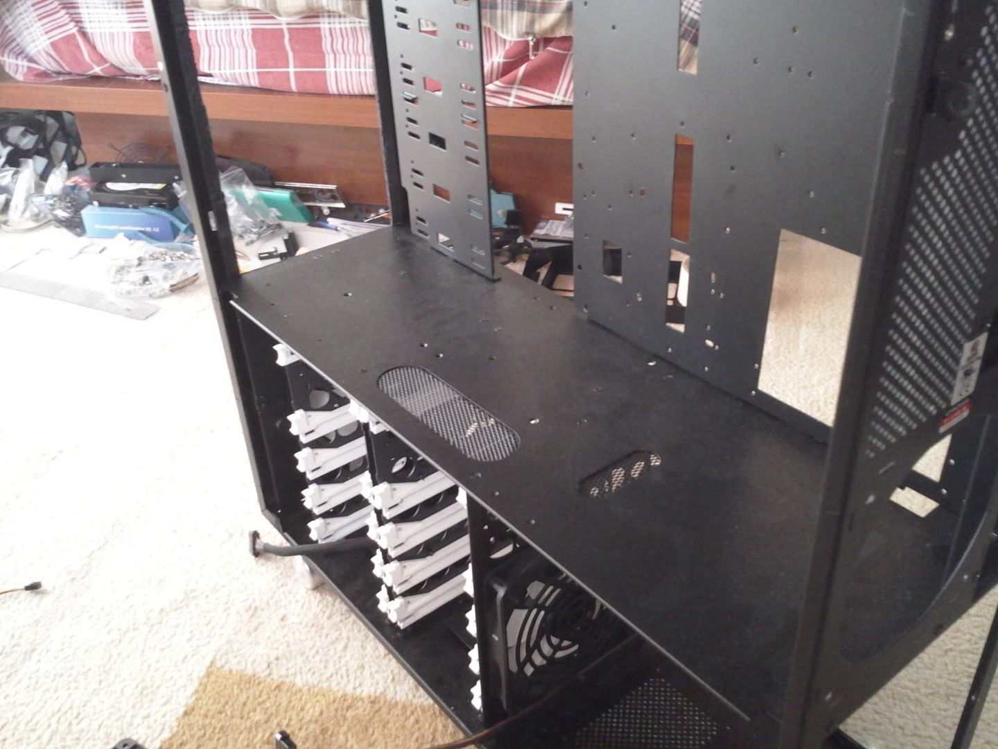

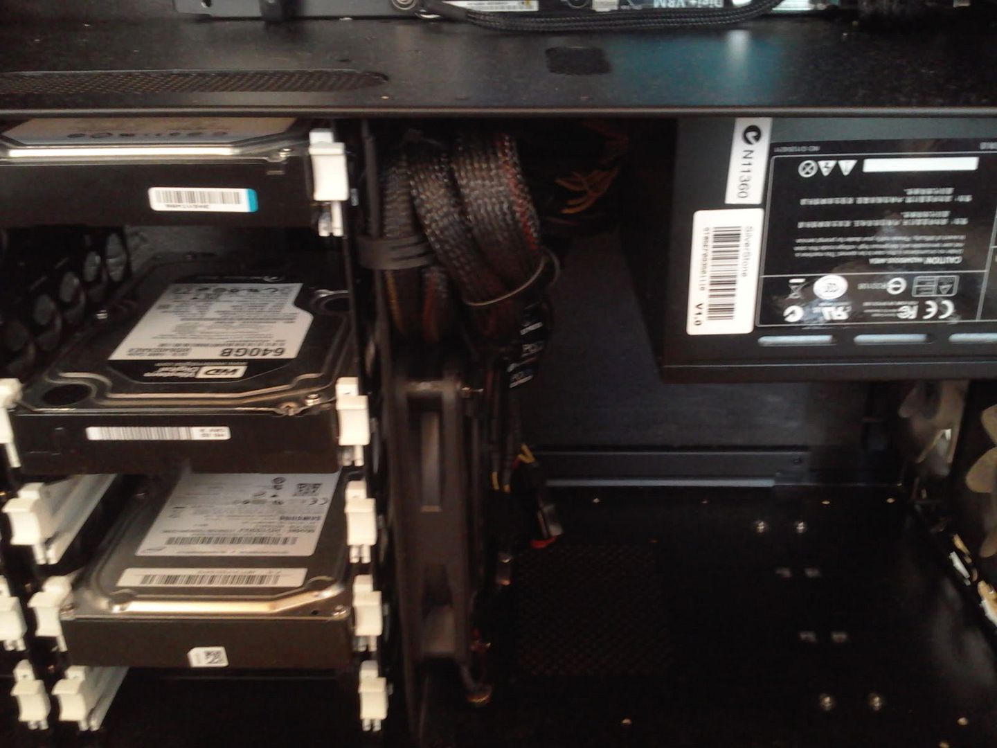

για να μείνει μόνο ο σκελετός (στο κάτω μέρος είναι τα σημάδια για τις θήκες των HDD οι οποίες τοποθετήθηκαν λίγο πιο μέσα ώστε να χωρούν οι δίσκοι με τα καλώδια στην πίσω μεριά τους χωρίς πρόβλημα)

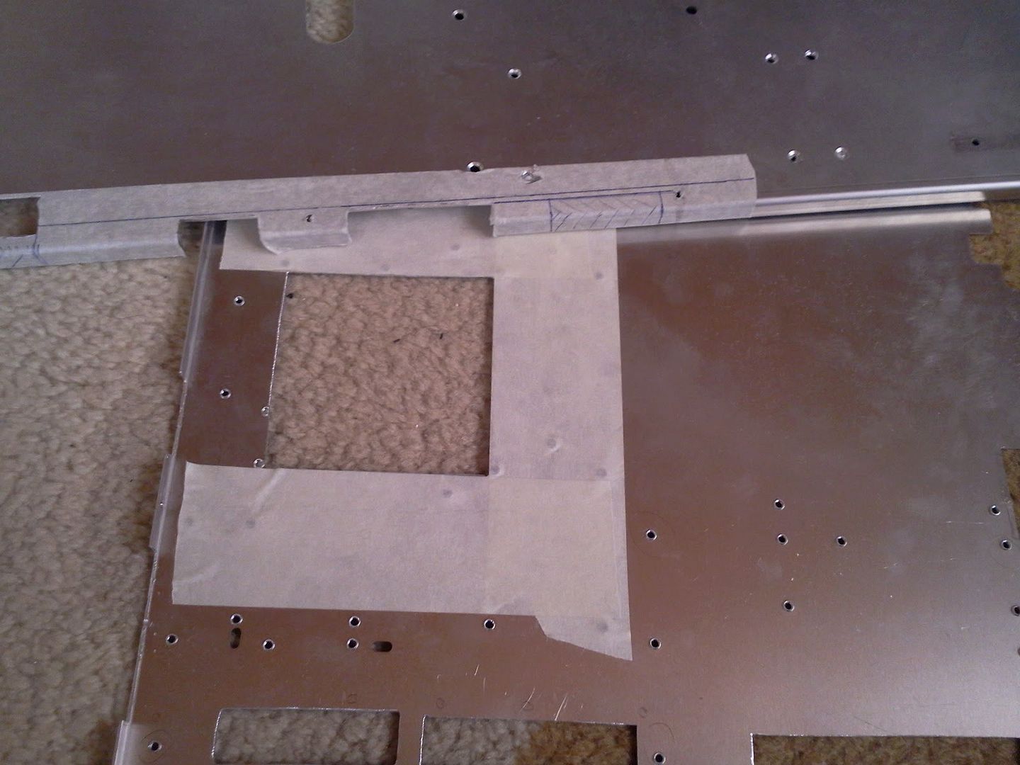

Σημαδεύτηκαν ορισμένα κοψίματα για να περνούν τα καλώδια

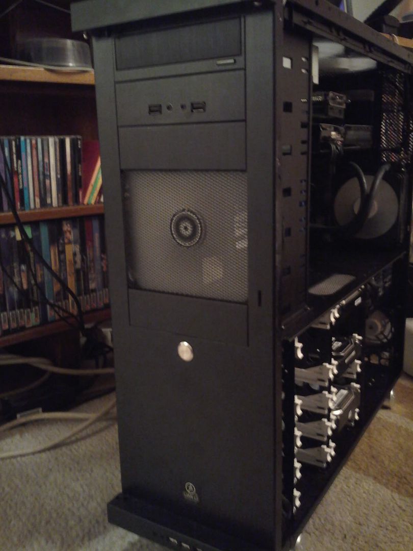

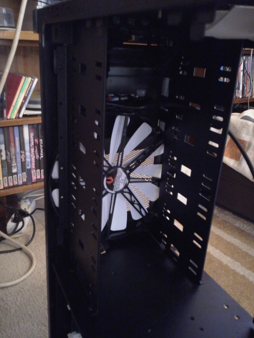

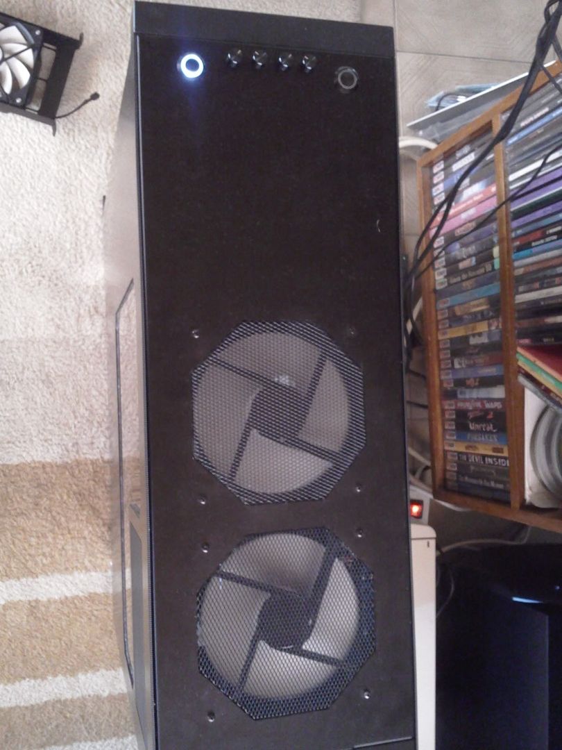

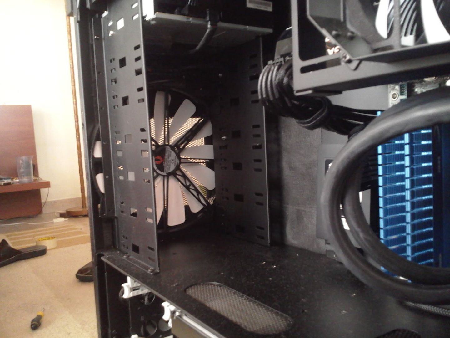

Μπροστά θα μπει ένας 20αρης εισαγωγής, που είχα από ένα παλιό κουτί για να βοηθάει στο airflow του βασικού διαμερίσματος

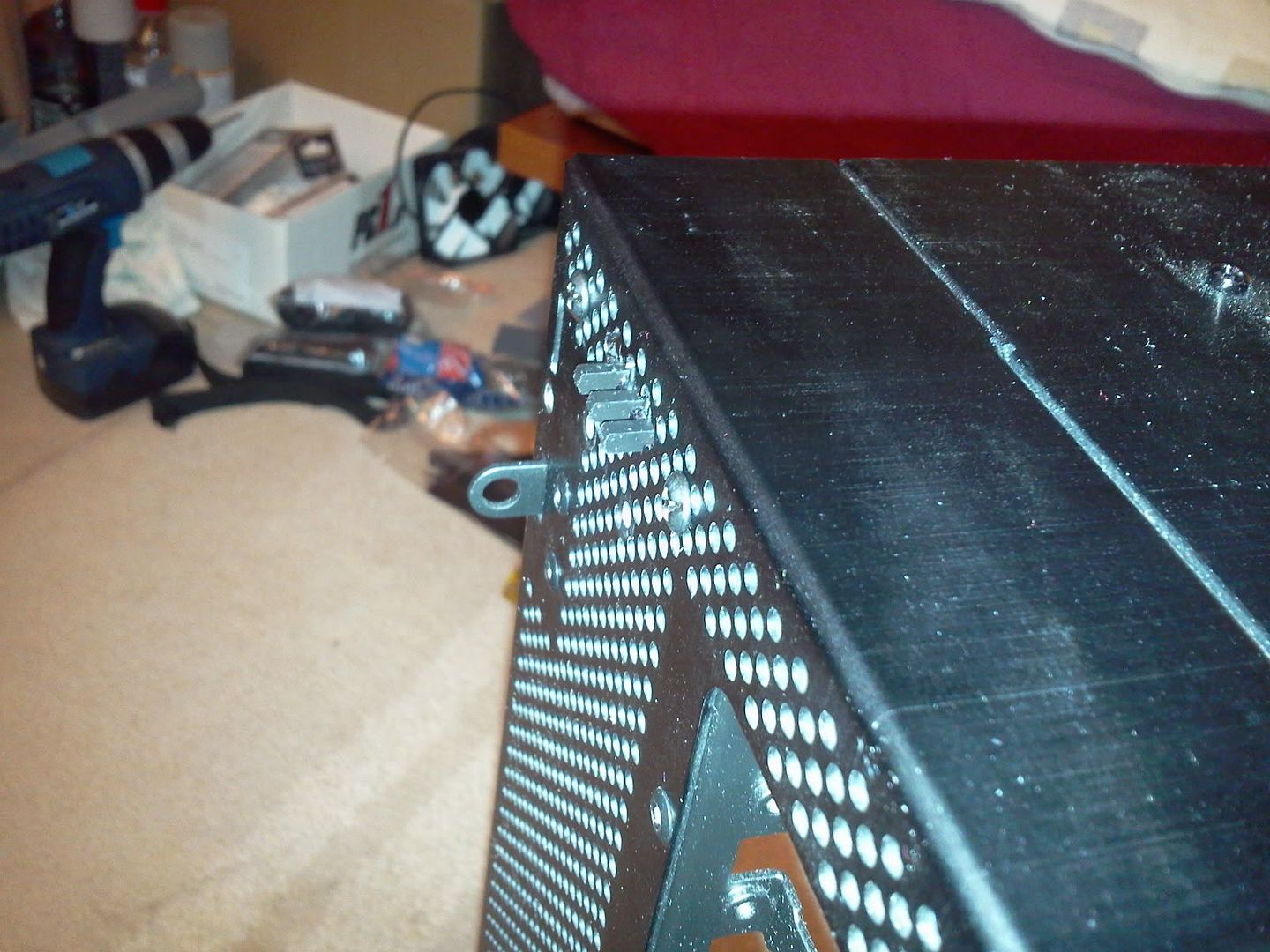

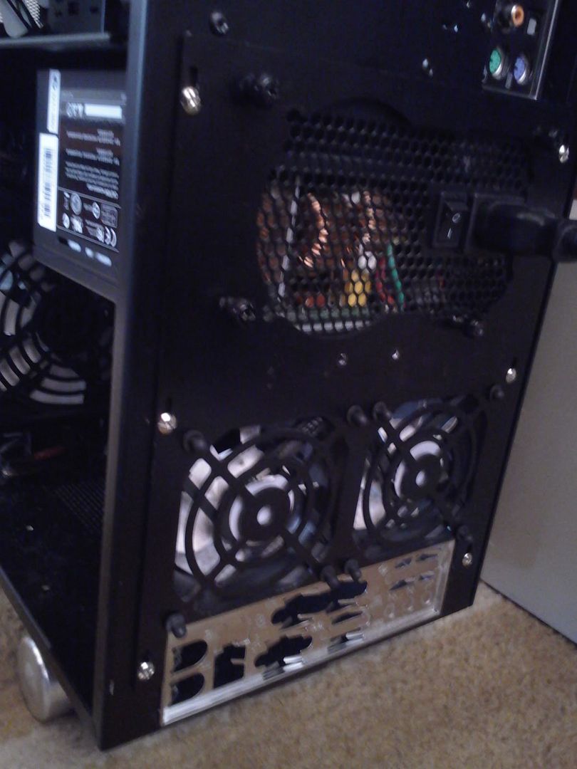

Αγοράστηκε και σήτα με την οποία έφτιαξα τα grills (της αγοράς δε τα πολυπάω :p ). Ούτως ή άλλως με τα custom μπορούσα να φτιάξω δικά μου ακριβώς στο μέγεθος της κάθε τρύπας.
Εδώ του 20άρη
Η αλήθεια είναι οτι παιδεύτηκα αρκετά, αλλά νομίζω οτι αξίζει το αποτέλεσμα :)

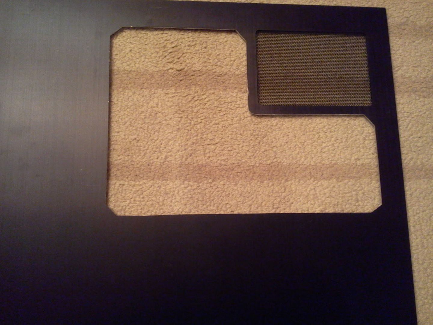

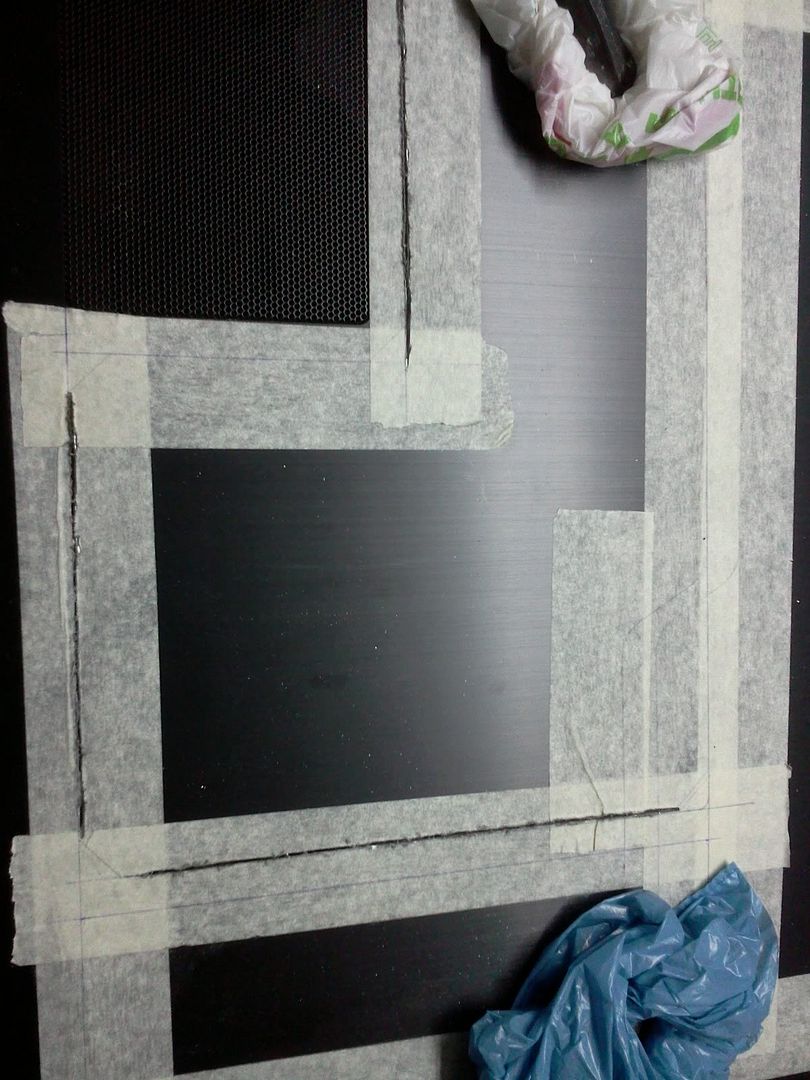

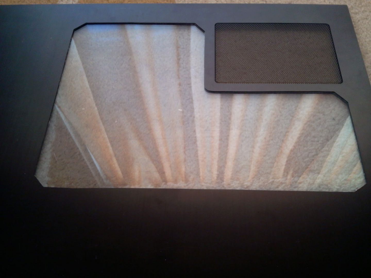

Σειρά είχε το παράθυρο, οπότε σημαδεύτηκε και πήρε το δρόμο του για το εργαστήρι
Λιμαρίστηκαν οι γωνίες κι έτοιμο!
Η αλήθεια είναι δε μου αρέσει να προεξέχουν βίδες στην περίμετρο του παραθύρου, οπότε το Plexy κολλήθηκε με ταινία διπλής στο πλαινό. Φυσικά έπρεπε να ασκηθεί και η απαραίτητη πίεση :p
Τελικό αποτέλεσμα

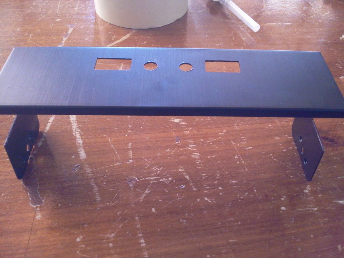

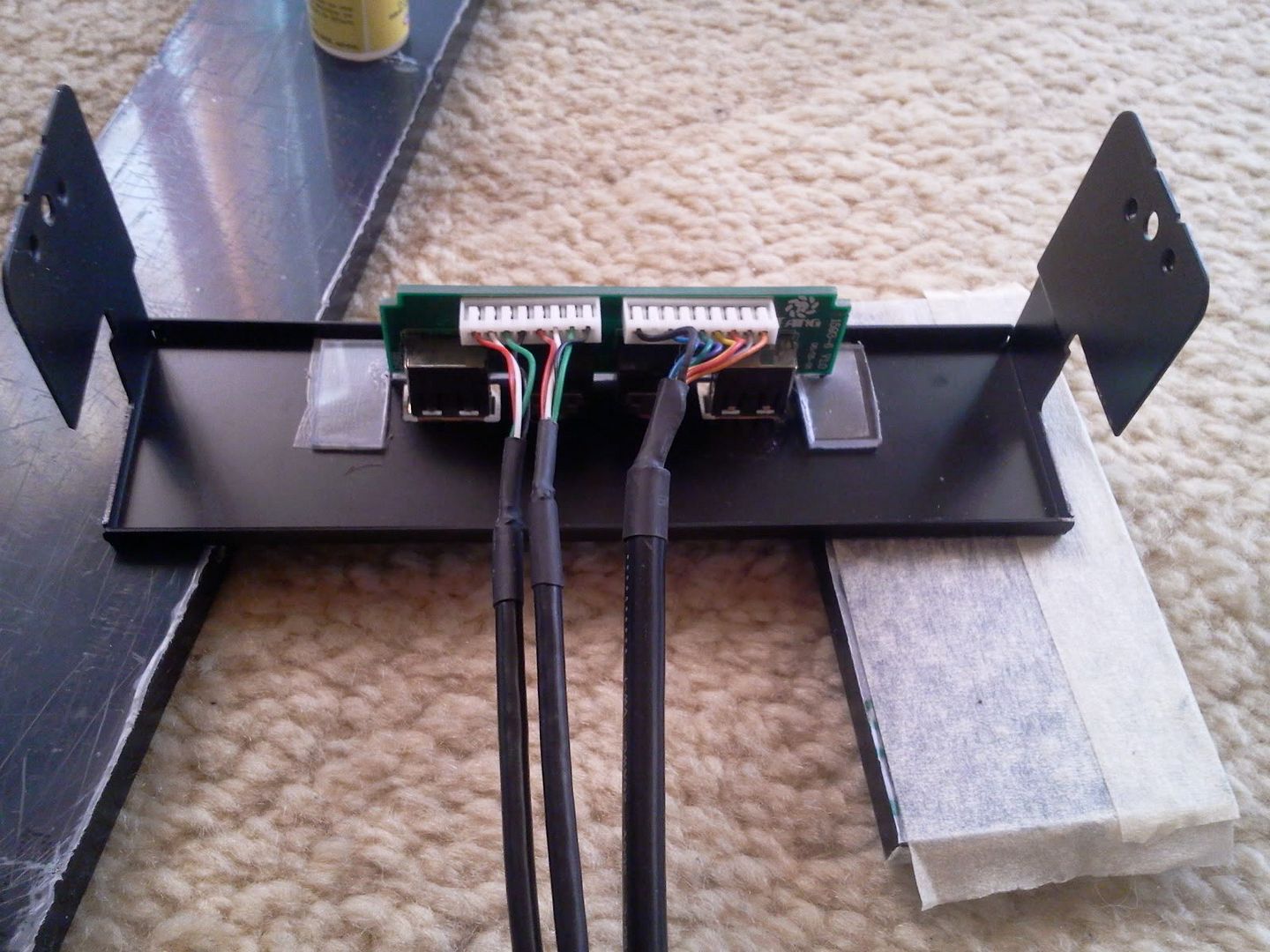

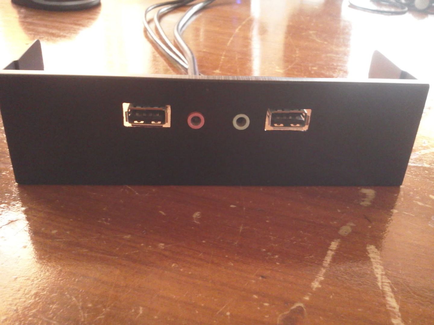

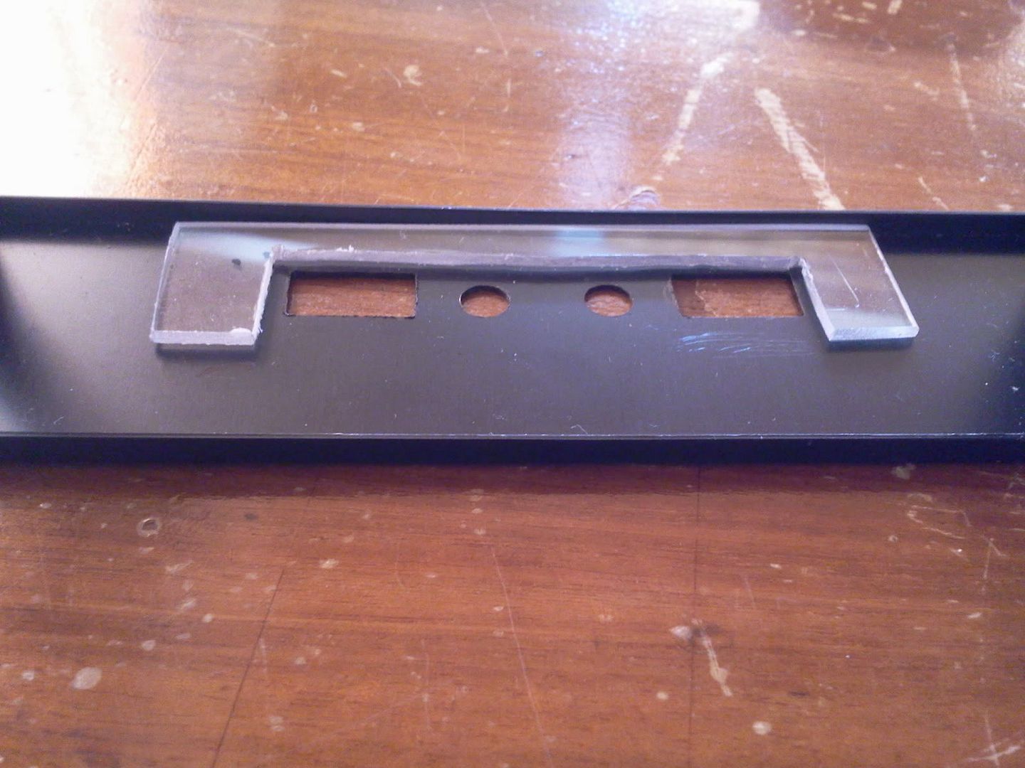

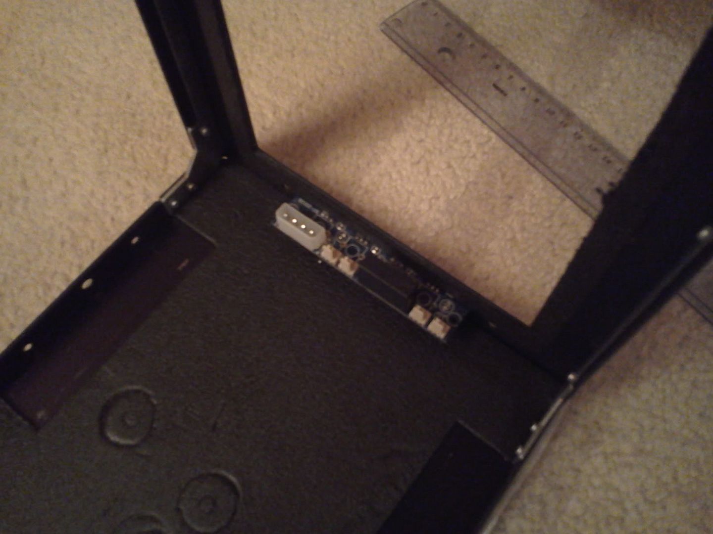

Ένα πρόβλημα που έχει το V2100 είναι οτι το Ι/Ο panel του είναι στη βάση κάτι που δυσκολεύει αρκετά. Έτσι αποφάσισα να φτιάξω άλλο ένα σε ένα 5,25 bracket. Δυστυχώς η πλακέτα που είχα διαθέσιμη ήταν κάθετης εφαρμογής οπότε δε μπορούσε να βιδωθεί, Έτσι φτιάχτηκε μια μικρή βάση από plexy η οποία κολλήθηκε στο bracket και πάνω σε αυτή κολλήθηκε η πλακέτα.
Αρχικά ανοίχθηκαν οι τρύπες
Μια πρώτη εφαρμογή
Η βάση
Και έτοιμο

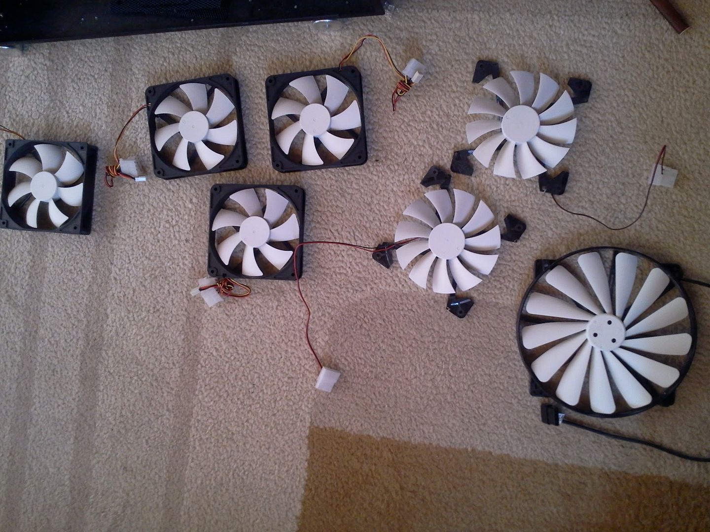

Οι ανεμιστήρες θα βάφονταν λευκοί οπότε οι φτερωτές αφαιρέθηκαν, τρίφτηκαν
και βάφτηκαν με σπρέυ
Οι δύο 14αρηδες που θα μπουν στην οροφή κόπηκαν κυρίως για αισθητικούς λόγους. :)

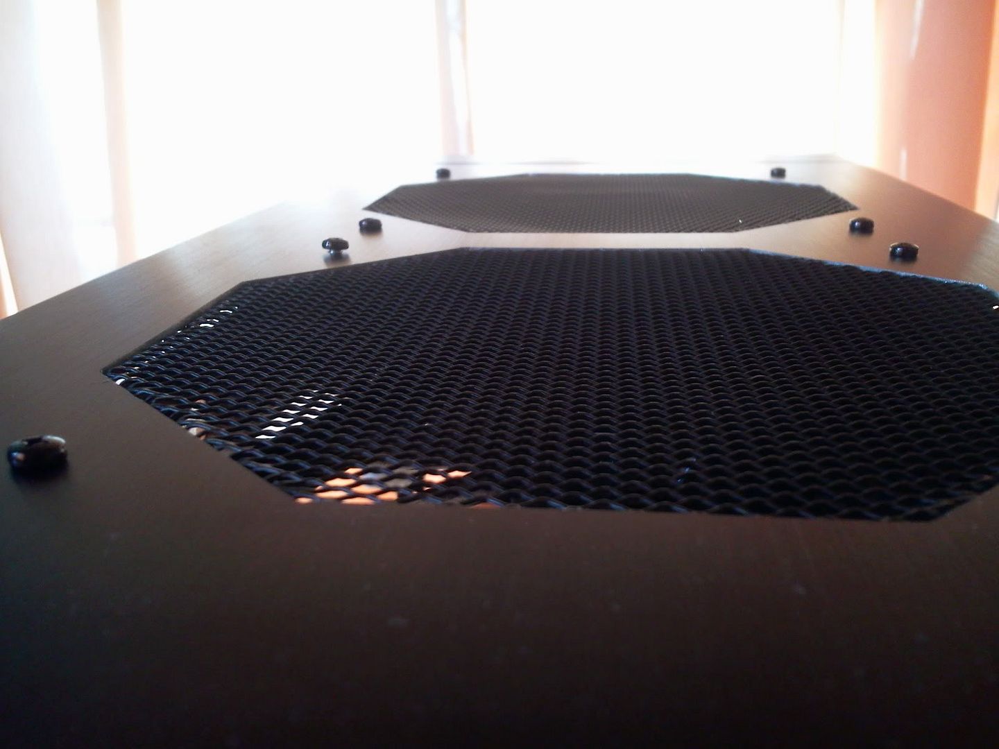

Εδώ οι τρύπες της οροφής με τα grill τους
και μία από το εσωτερικό που ξεκίνησε σιγά σιγά να στήνεται πάλι

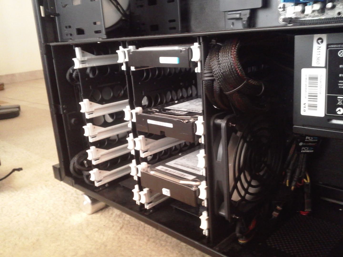

Τα brackets των σκληρών βάφτηκαν και αυτά λευκά, ενώ μπήκε και ένας επιπλέον ανεμιστήρας πίσω τους για να βοηθάει στο airflow του κάτω διαμερίσματος.

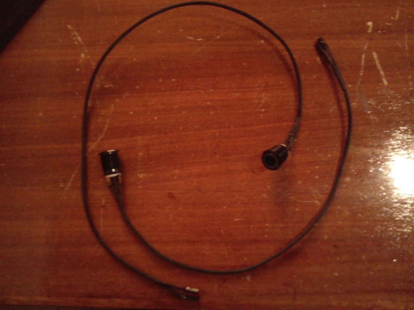

Στην οροφή θα έμπαιναν επίσης και τα κουμπιά power και reset. Πρώτα sleevαρίστηκαν
Η οροφή τελειωμένη

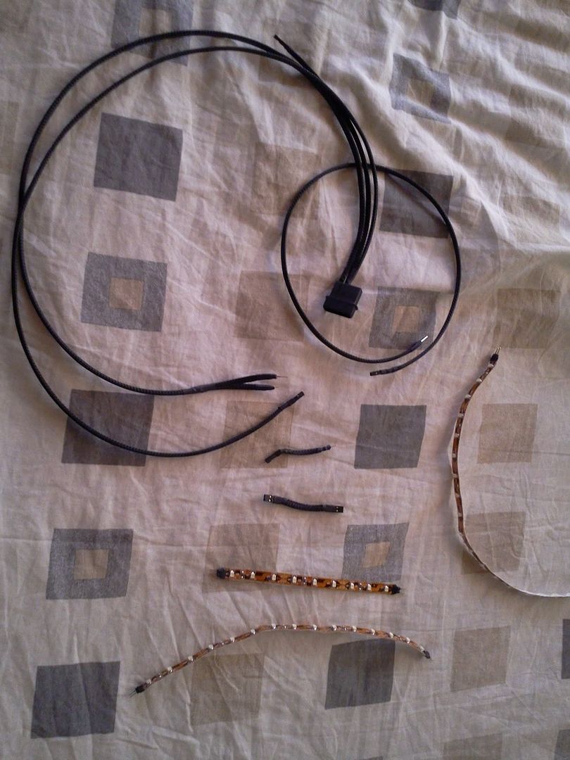

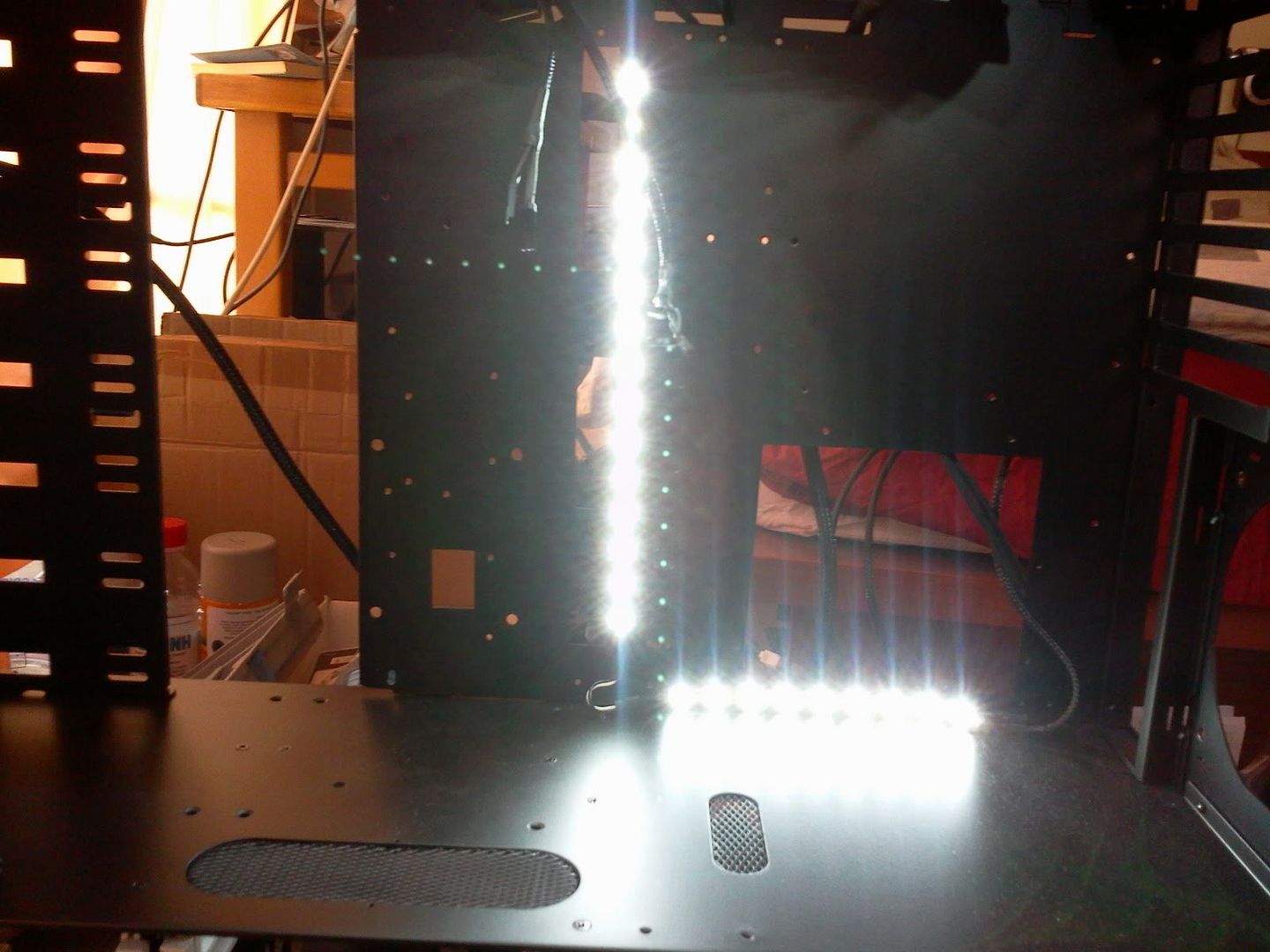

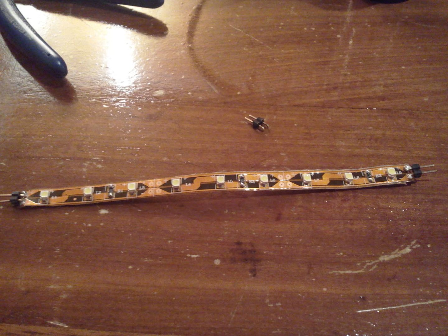

Σειρά είχε ο φωτισμός, Μου είχαν μείνει δυο καθοδικές αλλά όταν περνούσα τα καλώδιά τους από το sleeve έπαιζε πρόβλημα (έχω ανοίξει και αντίστοιχο thread) οπότε αγοράστηκε ένα μέτρο led stripe και βρήκα την υγειά μου :p
Κόπηκε, μπήκαν βύσματα
Sleevαρήστηκαν τα καλώδιά τους
Τοποθετήθηκαν διακόπτες στο πίσω μέρος του κουτιού
There be light
Τα δύο παραπάνω μπήκαν κάτω από τη μητρική ενώ μπήκε και άλλη μία συστοιχία στην οροφή του κουτιού.
Μια κοντινή του 20αρη από τη μέσα πλευρά

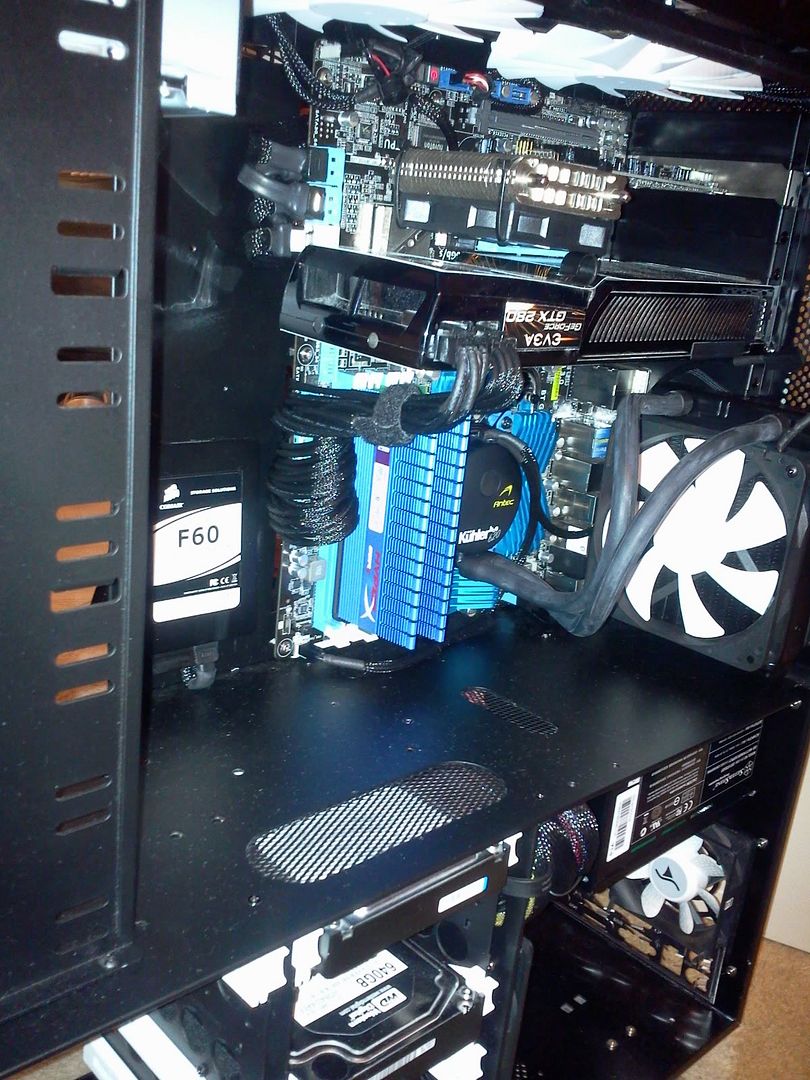

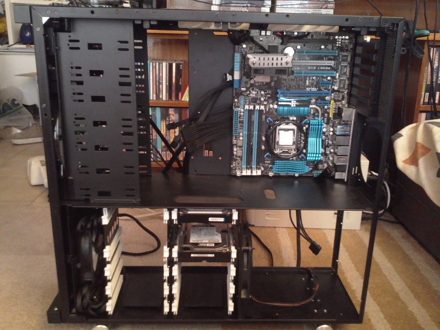

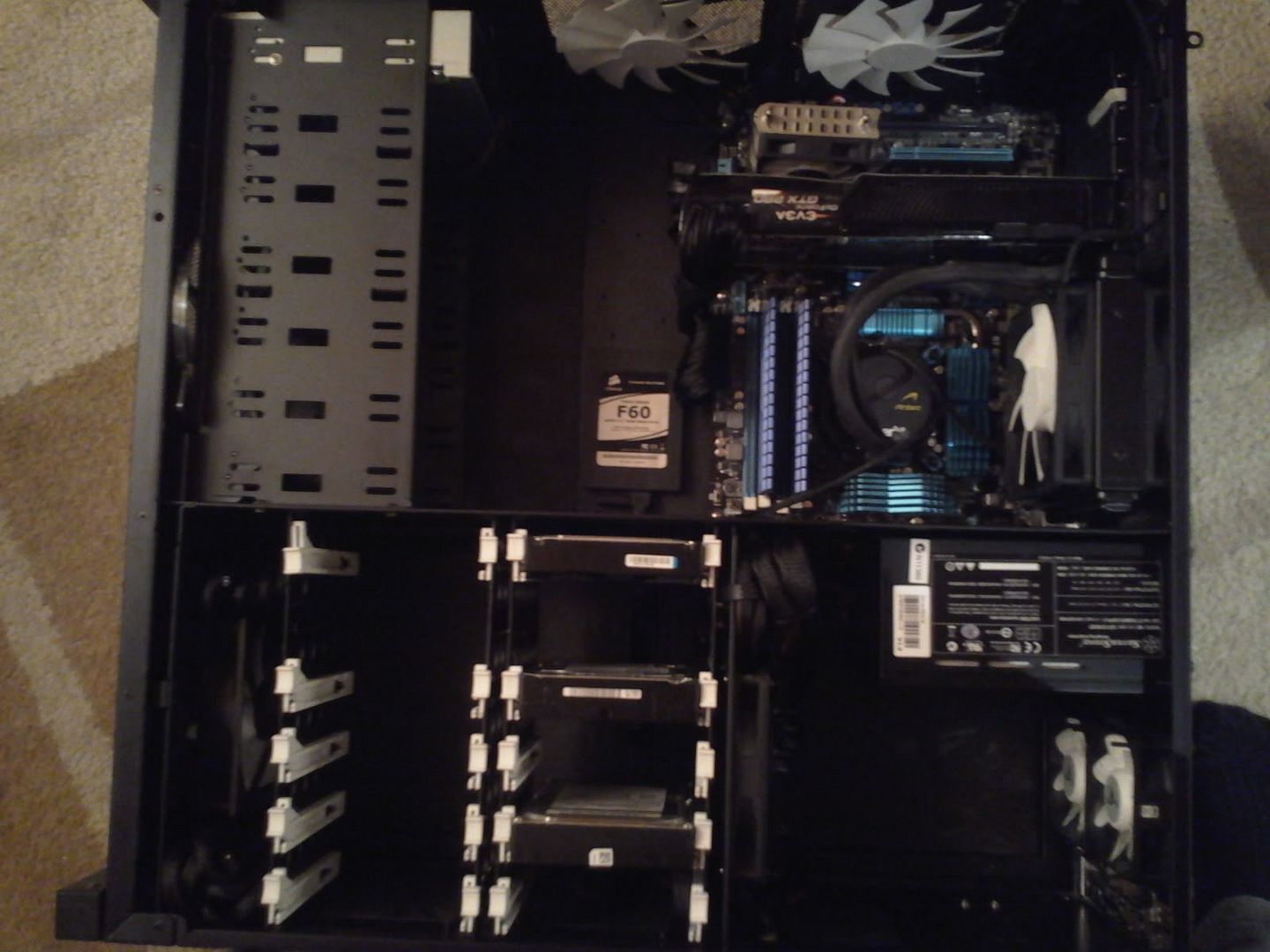

Αρχίζει σιγά σιγά το στήσιμο του PC
O 2,5αρης ssd δε μου άρεσε στο bracket του οπότε μπήκε σε custom θέση στο tray.
Και λίγο eye candy :p

Πολυ ωραιο το κουτι σου...Και πραγματικα κατεβαινοντας τις φωτογραφιες στο μυαλο μου γυριζε το δευτερο συστημα βλεποντας τον ογκο του κουτιου!!!!!
Συνεχισε ετσι :T: και περιμενουμε update!

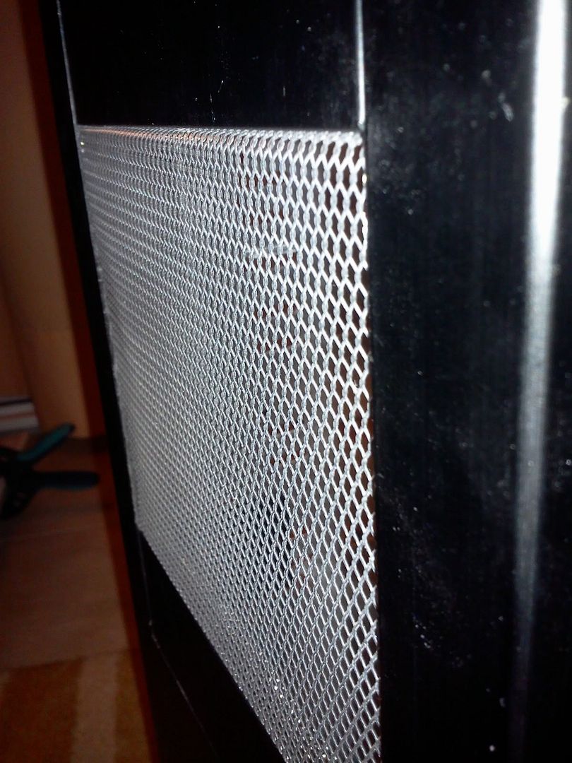

Αυτή είναι η κλασσική σήτα που βάζουν και σε αυτοκίνητα αν βλέπω καλά. Την έχω δουλέψει και εγώ και προσωπικά πιστεύω ότι δεν δένει με το χαρακτήρα του κουτιού(εκτός και αν έρχονται και άλλες μεγάλες αλλαγές ίσως). Θα προτιμούσα κάποια από τις πιο διακριτικές AC Ryan.

Οι vandal ειναι τα power - reset buttons.
[MENTION=44]unstoppable[/MENTION]: Εννοεις αυτο ? http://images.e-shop.gr/images/PER/ART2/PER.809576_1.jpg Η αρχικη σκεψη ηταν να μπει κατι τετοιο μιας κα εχω ενα κομματι, αλλα δε ξερω κατι με χαλαει.. Μου φαινεται λιγο.. ατσουμπαλη (πολυ μεγαλες τρυπες) :p Επισης ειναι διπλασια σε παχος (1mm) και αρκετα δυσκολοτερη να δουλευτει.

Υπάρχουν διάφορα σχέδια, αλλά νομίζω έχουν σταματήσει να παράγονται. Δες αυτά όμως: Modder's Mesh / Panels | Page 1 | Sort By: Product Title A-Z - FrozenCPU.com *
Το diamond και το slot style ίσως να ταίριαζαν.

Επισης ψαξε για καλυτερη λυση στο φωτισμο, αυτη τη στιγμη ειναι πολυ σκοτεινο.
Εγώ έχω μία ταινία led 30cm και από φωτισμό είμαι κομπλέ. Πιστεύω το αδικεί η φώτο.

Με το φωτισμο γενικα ειχα προβλημα.. Δυστηχως εκοψα το παραθυρο μεγαλυτερο απο οσο χρειαζοταν, οποτε αν εβαζα led πανω στο διαχωριστικο των διαμερισματων θα τυφλωνε αν το κοιτουσες απεξω.. Θα μπορουσε να μπει πανω στο πλαινο, αλλα δε μου αρεσει τοσο η ιδεα του να πρεπει να αποσυνδεσω ενα καλωδιο καθε φορα που θα το ανοιγω.. Επισης το να μπει καποιου ειδους καλυπτρα δε μου αρεσε εμφανισιακα.

Για μενα η σίτα ειναι οκ αν δεν σε πειράζει εσενα, η μόνη παραφωνία που έπεσε στο μάτι μου είναι οτι στις σίτες που βρίσκονται στην οροφη η μια σιτα με την άλλη έχουν 90 μοίρες διαφορά στην κατέυθυνση και επειδή η "τρύπες" είναι ρόμβοι φαίνετε η διαφορα!!

Μπραβο παρα πολυ ωραιο το κουτακι αλλα εχω μια παρατηρηση, υπαρχει ενα κενο αναμεσα στο hardware και στους HDD κατα τα αλλα παρα πολυ ωραιο απλο και κυριλε ο φωτισμος επισης εξισου παρα πολυ καλος ευγε :D

Επειδή τώρα τελευταία σκέφτομαι να ανοίξω ενα παραθυράκι στο πλαϊνό του κουτιού μου, και είχα κατα νου βίδες για την στερέωση του plexi, μήπως μπορείς να ποστάρεις καμιά φωτό του πλαϊνού από την μέσα μεριά, έτσι για να πάρω μία ιδέα για το πώς φαίνεται η ταινία διπλής όψης.:p
