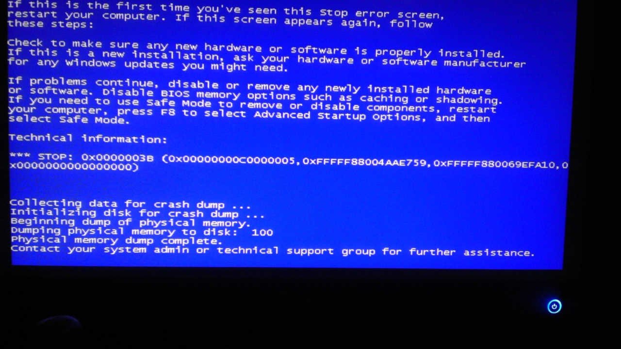

εχω πολλα προβληματα με μπλε οθονες,και γιαυτο θελω την βοηθεια των ειδικων!
εχω καταγραψει ολες τις μπλε οθονες αλλα δεν ξερω πως να τις δω και που ειναι για να τις ποσταρω εδω να μου πειτε τι φταιει και πως μπορω να το διορθωσω!
εχω παρατιρησει οτι γινεται μολις ανοιγω το πσ μετα απο 10 λεπτα και μετα την επαννεκκινηση δεν το ξανακανει!
τελευταιο ηταν pnf Cοrrupt_list
πώς τις έχεις καταγράψει ; μη μου πεις οτι πάτησες Print Screen
τις εχει καταγραψει το event viewer αλλα παω στο event viewer και δεν βγαζω ακρω εκει.
μπορειτε να βοηθησετε λιγο να τις ποσταρω εδω??

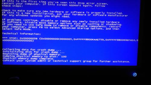

Κάτι σε στυλ 0x00000005453 δεν σου βγάζει; Κάτω κάτω; Βγάλε μία φωτό την οθόνη με το κινητό σου και βάλε την εδώ.
το ενα ειναι αυτο..

Το 03Β error λέει increase vcore... έχεις κάνει overclocking?
