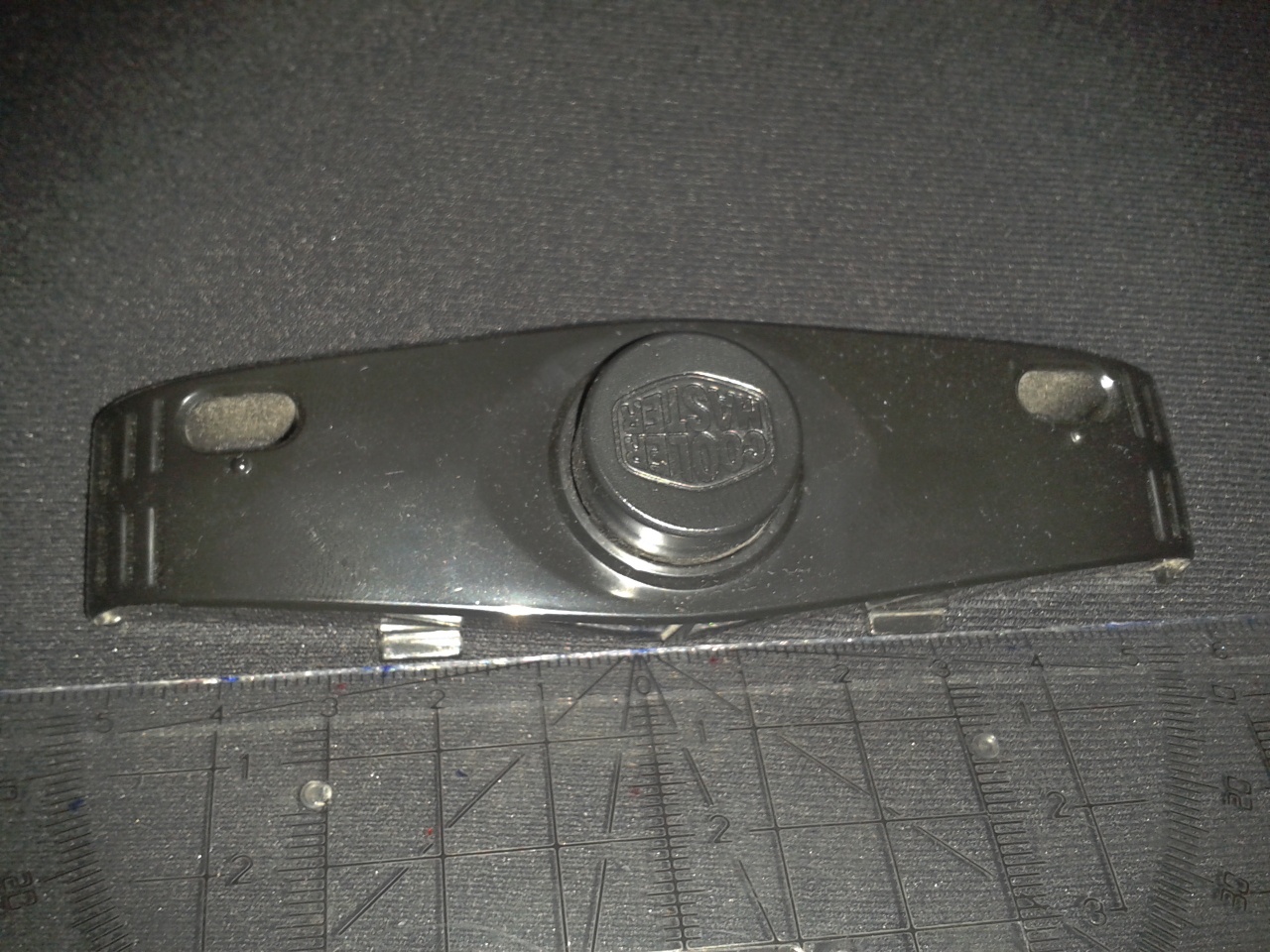

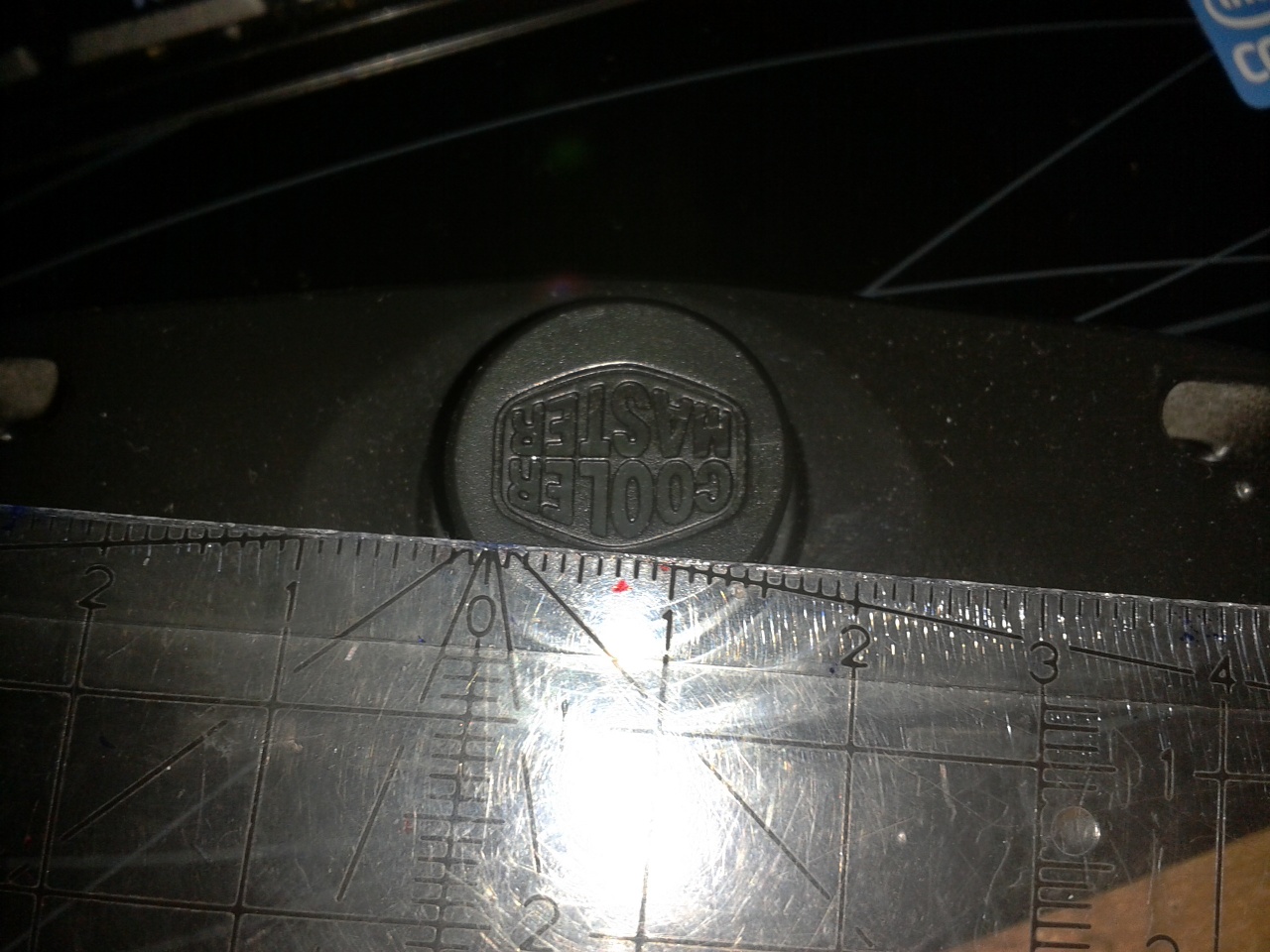

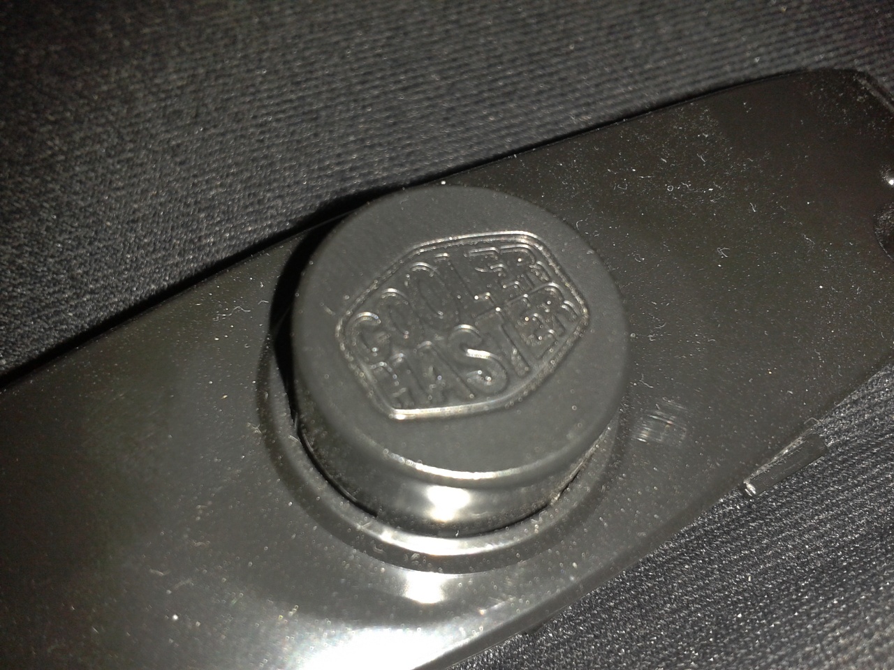

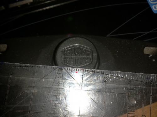

dimitrisOS Posted April 20, 2012 #1 Posted April 20, 2012 Καλησπερα μηπως ξερει κανεισ πως μπορω να βαψω τα γραμματα coolermaster ειναι το πλαστικο που ποιανει τα dvd στο κουτι haf932 Βλεπεται την εικονα Ξεχασα να πω πως ειναι πλαστικο ολο και δεν εχει μεγαλο κενο για να βαφτη ευκολα με πινελο δειτε τις νεες εικονες

Lakisss Posted April 20, 2012 #3 Posted April 20, 2012 Μία λύση είναι να βάψεις την πλευρά του κουμπιού με τα γράμματα χύμα, και να ξύσεις πολύ προσεκτικά τα σημεία γύρω από τα γράμματα.
dimitrisOS Posted April 20, 2012 Author #4 Posted April 20, 2012 Αρχηγέ, ότι έχεις να προσθέσεις πατάς το κουμπί , μην κάνεις το ένα post μετά το άλλο.Επίσης, φιλική συμβουλή, κάνε μια χάρη σε εμάς και στον εαυτό σου και βάλε Ελληνικό λεξικό στον Firefox ή στον Chrome και φρόντισε λίγο την ορθογραφία σου γιατί δεν βοηθάς την αναζήτηση καθόλου έτσι Γιά το πρώτο έχεις δίκαιο . Γιά το δεύτερο απλά δεν είχα εκείνη την στιγμή αρθρογράφο Μία λύση είναι να βάψεις την πλευρά του κουμπιού με τα γράμματα χύμα, και να ξύσεις πολύ προσεκτικά τα σημεία γύρω από τα γράμματα. Ναι έχεις δίκαιο αλλά θα ξυστη το γύρω γύρω και δεν θα είναι ωραίο
Artist_ Posted April 20, 2012 #5 Posted April 20, 2012 βάφεις όλο το χώρο που είναι τα γράμματα και προτού στεγνώσει καθαρίζεις την επιφάνεια και μένουν μόνο τα γράμματα με χρώμα.

Artist_ Posted April 20, 2012 #8 Posted April 20, 2012 με λίγο χαρτί και οινόπνευμα θα το καθαρίσεις.
MicAn Posted April 20, 2012 #9 Posted April 20, 2012 Όπως λέει και ο φίλος Lakisss και αν δεν μπορείς να ξύσεις την γύρω περιοχή, τότε τρίβεις με λεπτό (#>1000) ντουκόχαρτο.Επίσης και η λύση του Artist είναι καλή, αλλά θέλει ακρίβεια και υπομονή, καθώς τα γράμματα είναι αρκετά κοντά το ένα με το άλλο.Τέλος, μπορείς αφού πρώτα διαλύσεις χρώμα (πχ σμάλτου) με διαλυτικό (σε αναλογία 50-50), με ένα λεπτό πινέλο να αφήνεις να πέσει λίγη ποσότητα μέσα στο γράμμα (και μόνο). Το χρώμα, λόγω του υψηλού ιξώδους, θα καλύπτει γρήγορα το γράμμα.
Κοπρίτης Posted April 20, 2012 #10 Posted April 20, 2012 Οπως στα ειπαν τα παιδια παραπανω εν ολιγοις.λιγο λευκο πλαστικο χρωμα και μια τηλεκαρταμην το ξυσεις πολυ φρεσκο, ουτε αφου στεγνωσει τελειωςπαρτο την ωρα που αρχιζει να κανει κρουστα και ξεφλουδιζει ομορφα και ενιαιακαι καθαρισε τα ιχνη που θα αφησει με επιπεδο ελαφρα νοτισμενο χαρτι (οχι βρεγμενο γιατι θα τρεξει και θα καθαρισει και το χρωμα απο τα αναγλυφα)και εαν σκοπευεις να βαψεις ανοιχτο χρωμα σε μαυρο πλαστικο ετοιμασου για 2-3 επαναληψεις για να δειξει σωστα.
