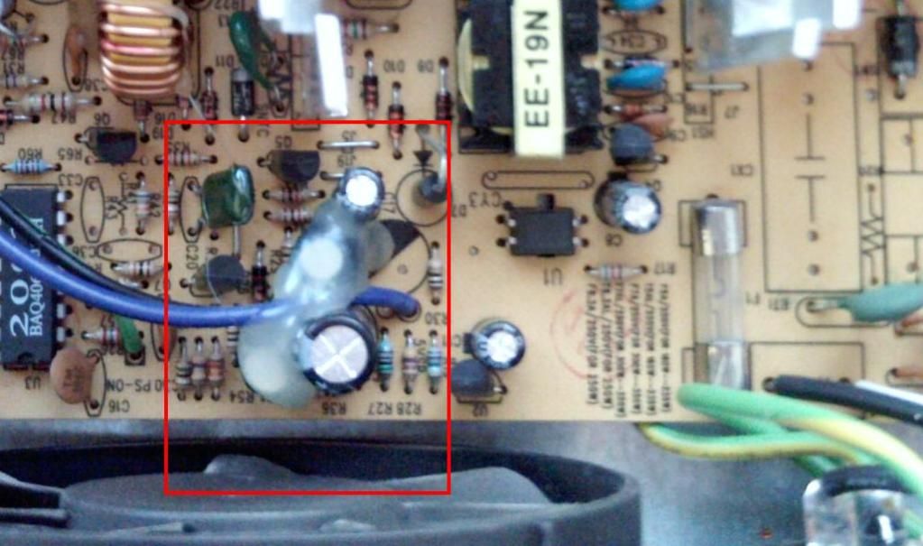

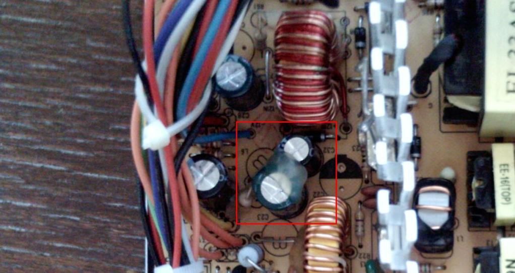

serpico75 Posted May 2, 2012 #1 Posted May 2, 2012 Θα ήθελα να ανεβάσω δύο photos που πήρα απ' το εσωτερικό του τροφοδοτικού.Επειδή δεν έχω δει ποτέ σκασμένο πυκνωτή, νομίζω πως εδώ έχω την πρώτη μου περίπτωση.Είπα πως αυτό που βλέπω είναι κόλλα του κατασκευαστή. Αλλά, πάλι, από την άλλη, γιατί ο κατασκευαστής να φτιάξει έτσι τους πυκνωτές; Νομίζω πως πρέπει γρήγορα να αλλάξω τροφοδοτικό.Γιά ρίξτε μιά ματιά και πείτε μου και σεις...http://i1131.photobucket.com/albums/m560/netad98/1.jpghttp://i1131.photobucket.com/albums/m560/netad98/2.jpg
karmen1983 Posted May 2, 2012 #2 Posted May 2, 2012 Σκασμένοι/φουσκωμένοι πυκνωτές είναι αυτοί Αυτό που βλέπεις είναι κόλλα/σιλικόνη
mchls Posted May 2, 2012 #3 Posted May 2, 2012 Θα μπορούσες να βγάλεις ποιο ευκρινείς και κοντινές φωτογραφίες;Αν και με πρώτη ματιά, ούτε φουσκωμένοι δείχνουν, ούτε πορτοκαλί ξεραμένα υγρά [ηλεκτρολύτης] διακρίνω!Πιο πολύ για σιλικόνη μου κάνει!
NoDsl Posted May 2, 2012 #4 Posted May 2, 2012 Αυτοί είναι φουσκωμένοι http://www.thelab.gr/apo-to-ergastiri/epidiorthwsi-mias-samsung-tft-othonis-107393.html?garpg=2#content_start Και αυτός έσκασε. http://upload.wikimedia.org/wikipedia/commons/e/e8/Exploded_Electrolytic_Capacitor.jpg Αυτό που βλέπεις είναι GG01 - 12 TEM.ΘΕΡΜΟΚΟΛΛΑ ΔΙΑΦΑΝΗ 7mm DREMEL
billpeppas Posted May 2, 2012 #5 Posted May 2, 2012 Δεν φαίνονται σκασμένοι. Αυτό που βλέπεις είναι θερμοκόλλα που βάζουνε οι κατασκευαστές για να μην κουνιούνται. Δεν είναι το διηλ. υγρό τους. Αν σκάσει ή πάει να σκάσει κάποιος ηλεκτρολυτ. πυκνωτής θα έχει ανοίξει από πάνω το βαρελάκι ( είτε πλήρως είτε θα έχει σχισμές ) είτε αν ετοιμάζεται να σκάσει θα έχει φουσκώσει το πάνω μέρος και θα έχει γίνει σαν "σκουφάκι" που θα βγαίνει πρός τα έξω ( πάνω ) π.χ. Edit: 45 sec μου πήρε να διαλέξω photos και την πέσατε 4 άτομα στο thread μου, ΟΥΣΤ ΠΑΛΙΟΤΟΜΑΡΑ ΚΑΙ "ΦΙΛΟΣ"
vagsk Posted May 2, 2012 #6 Posted May 2, 2012 Μια χαρα είναι οι πυκνωτές. Το υλικό που βλέπεις δεν είναι απο πυκνωτές, είναι πιθανότατα σιλικόνη και σταθεροποιεί τους πυκνωτές.
SirDiman Posted May 2, 2012 #7 Posted May 2, 2012 Ειναι κολλα ή σιλικονη αυτο που βλεπεις,οι πυκνωτες ειναι μια χαρα.
