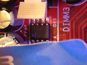

  • Pin 1 is Vref
  • Pin 2 is Vtt
  • Pin 7 is vdimm
  • Pin 15 is Vdimm :
ή μπορείς να τα μετρήσεις και πάνω στο fet όπως δείχνει παρακάτω
Tώρα δε ξέρω αν πιο από τα pin 7 και 15 είναι το Vdd και πιο το Vddq αλλά δεν έχει σημασία. πρέπει να υπάρχουν και άλλα pin που δίνουν volt αν βρεις το datasheet με τα JEDEC specifications τα λέει όλα εκεί.

Αρχική απάντηση από JiMk [Σήμερα, στις 18:23]
Θα το μετρήσει με πολύμετρο προφανώς.
αυτο ειναι απαντηση στο "πως" και οχι στο "που", προφανως
@ enduracell
προλαβα να μετρησω το πανω αριστερα, εδειξε 1.515, πριν αρχιζει να κοκκινιζει και να βγαζει καπνους. μετα το ρεσταρτ, μιας και κολλησε, μολις εβαλα το πολυμετρο επανω αρχισε να κοκκινιζει παλι και να καπνιζει, η τρυπα να μεγαλωνει και σταματησα, γιατι θα μεινουμε χωρις μητρικη μου φαινεται, πριν ο γιατρος μας στειλει το πραμα.
μα τι θα γινει με την περιπτωση μου; γιατι ολες οι μητρικες που ερχονται στα χερια μου καπνιζουν;
μα δηλαδη, ελεος. οι 2 dfi μας αφησαν στα κρυα του λουτρου, τωρα ετοιμαζεται κι η αλλη.
Καλά η DFI είναι εκτός ανταγωνισμού, μη τη μετράς καθόλου. Ξέρεις έχουν αυτό το κακό συνήθιο να καπνίζουν, να πίνουν κλπ.

δεν παιζει ρολο, απλα να νιωσουν πως ειναι στην κατοχη μου και πως εδωσα λεφτα γι αυτες. η μια τα εφτυσε σε εναν παγκο στην αθηνα χωρις να ειμαι μπροστα, η αλλη σε ενα τραπεζι στη θεσσαλονικη αλλα την εβλεπα που πεθαινε, τωρα η abit ειναι διπλα μου και φωναζει "μη με ακουμπας γιατι θα σκασω"

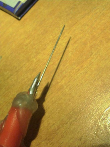

Βρε Σουηδέ μη βραχυκυκλώνεις τα ποδαράκια μεταξύ τους όταν μετράς, λογικό είναι μετά να την ακούνε, τι κουμούτσα πολύμετρο έχεις? φτιάξε κάτι σα κι αυτό και δε θα έχεις πρόβλημα, θα μπορείς να μετράς και στα pin των dimm πολύ ευκολα.:hehe:
ειναι αργα τωρα, το συγκεκριμενο fet δεν αντεχει αλλο. τη 2η φορα εβαλα αλλου γειωση, μονο και μονο γι αυτο που λες, να μην ακουμπησουν μεταξυ τους, αλλα αυτο συνεχισε να καιγεται
κάτσε ρε συ που έβαλες γείωση? Τι τα κακάρωσε το FET?
με δουλεύεις έτσι? πες με ότι με δουλεύεις
δεν τα κακαρωσε, τουλαχιστο οχι ακομα. αλλιως μαλλον δε θα postαριζα. εκτος αν τα abit δουλεουν και καμμενα, αντιθετα με οσα λεει ο κοσμος.
σε βιδα που πιανει τη μητρικη στο κουτι την εβαλα, δεν επρεπε; :o
