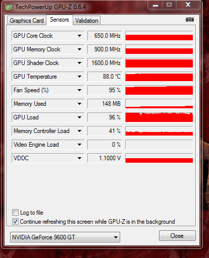

το συγγεκριμενο πριντ σκριν, ειναι την ωρα που κανω ρεντερινκ τεστ.
88 βαθμοί δεν είναι λίγοι, αλλά ούτε και κάτι εντελώς ασυνήθιστο σε κάρτες γραφικών. Ίσως να μην είναι θέμα κάρτας αποκλειστικά, το σφύριγμα ούτε αυτό είναι ασυνήθιστο.
Μπορεί να είναι θέμα θερμοκρασίας επεξεργαστή ή κάτι άλλο; Θέμα τροφοδοτικού επίσης ίσως να μην είναι από την στιγμή που άντεξε το βάρος σε watt του τεστ. Μπορεί να είναι και θέμα μητρικής; Παλιά είχα πέσει σε μια μητρική που έκανε restarts. Εντελώς σε τυχαίες χρονικές στιγμές και ασχέτως αν το PC καθόταν ή στρεσαριζόταν.

Από αέρα πως πας στο κουτί σου; Βάλε και το fanspeed και πες μας λίγο τις υπόλοιπες θερμοκρασίες σου. 88 βαθμοί είναι πολλοί πάντως, αν έχεις μεγάλες θερμοκρασίες καιρό τώρα, μπορεί να την άκουσε κανένας πυκνωτής και αυτό ίσως είναι το σφύριγμα που ακούς.

Καλησπέρα,την ίδια κάρτα έχω κι εγώ.Κατα 99,9% σου σβήνει λόγω θερμοκρασίας. Μου το έχει κάνει κι εμένα αρκετές φορές ιδίως αν πάω να παίξω κάποιο παιχνίδι.Λογικά το σφύριγμα που ακούς είναι απο το ανεμιστιράκι της κάρτας.Βγαλε την από το κουτί και δες σε τι κατασταση είναι (αν εχει πολύ σκόνη το ανεμιστηράκι κι αν είναι βουλωμένοι οι αεραγωγοί),εδέχεται να εχει μπει και σκόνη στο ρουλεμάν του ανεμιστηρακίου.Εμένα μου σβήνει παντως σε θερμοκρασία λίγο πιο πάνω από τους 60,στους 88 που λες εσύ θα επρεπε να ειχε γινει κάρβουνο.
[MENTION=24909]dear jamon[/MENTION]: Αν το "έχεις" και πιάνουν τα χέρια σου, άνοιξε την, καθάρισέ την, άλλαξε παστούλα και βάλε λίγο λαδάκι στο κέντρο του φαν (λίγο,ε). Αν δε δεις και κανένα πυκνωτή να τα έχει δει όλα(φουσκωμένο) θα είσαι κομπλέ.
Οι 60 βαθμοί για κάρτα γραφικών δεν είναι πολλοί. Κάποιο πρόβλημα θα έχει. Μου 'χει τύχει κάρτα που μόλις "έβλεπε" 71 βαθμούς για πάνω από 5 δευτερόλεπτα, κολλούσε το σύστημα. Εως 70 (και με 70 σταθερά) δούλευε. Το στοκ σύστημα ψύξης της κάλυπτε μόνο τον πυρήνα, VRM και μνήμες ούτε ψυκτράκια δεν είχαν. Αν έβαζα ανεμιστήρα να την βαράει απευθείας έφτανε εως 76 σταθερά (καλοκαίρι και τεστ Furmark) χωρίς "νούμερα". Αλλάχτηκε (μετά από περιπέτειες) εντός εγγύησης.

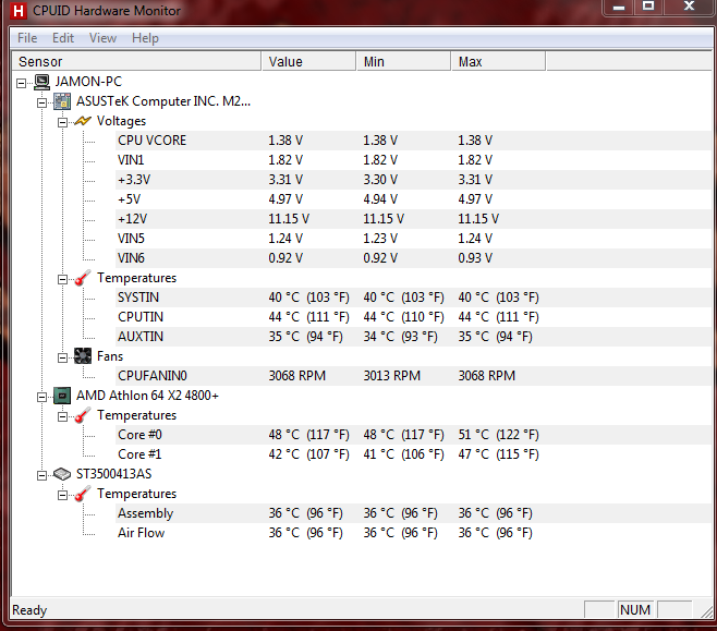

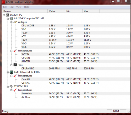

Κατέβασε το HWMonitor και πες μας τι θερμοκρασίες έχεις..
(Βασικά βάλε μια εικόνα)
Και για την 9600GT αυτές οι θερμοκρασίες είναι πάρα πολύ μεγάλες!
Εγώ με την 8800GT Όταν έπιανε 80 έχανε το σήμα και έσβυνε η οθόνη.
Οι θερμοκρασίες σου είναι φυσιολογικές, να δούμε και την 9600GT πως πάει σε idle, και σε Load?
Βάλε την επάνω και φόρτωσε κάποιο παιχνίδι ή το Furmark και δες πάλι όλες τις θερμοκρασίες.
