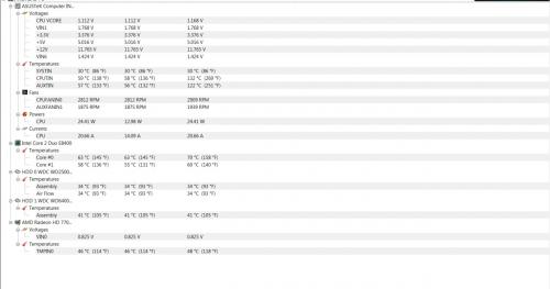

ennia Ιούνιος 16, 2013 Author #6 Κοινοποίηση Ιούνιος 16, 2013 το παιχνιδι ειναι original. σημερα μετα απο κανα μισαωρο gaming, χωρις να παρω κανενα υπταμενο μεταφορικο....(φωτο) αν ειναι το τροφοδοτικο πως θα το τσεκαρω? θα του κανω ενα καλο καθαρισμα και περασα νεας παστας. αν δε στρωσει με τιποτα απο αυτα θα ακολουθησω τη συμβουλη του [MENTION=28502]darkiller[/MENTION] Link to comment Share on other sites More sharing options...

cabdik Ιούνιος 17, 2013 #8 Κοινοποίηση Ιούνιος 17, 2013 οι θερμοκρασιες του επεξεργαστη ειναι αρκετα υψηλες. μπες στο BIOS και κοιτα τι οριο θερμοκρασιας εχει. αν το ξεπερνας, ισως αυτη να ειναι η αιτια του κακου..!! Link to comment Share on other sites More sharing options...
Wizard! Ιούνιος 17, 2013 #9 Κοινοποίηση Ιούνιος 17, 2013 οι θερμοκρασιες του επεξεργαστη ειναι αρκετα υψηλες. μπες στο BIOS και κοιτα τι οριο θερμοκρασιας εχει. αν το ξεπερνας, ισως αυτη να ειναι η αιτια του κακου..!!Αν λες για τα 120+ που γράφει, δεν είναι του επεξεργαστή νομίζω, αλλά κάποιων Mosfets... Γενικά έχει θέμα πάντως, δεν είναι φυσιολογικά νούμερα.edit: άκυρο... είναι "φυσιολογικό" να δείχνει λάθος...http://www.overclock.net/t/1110072/hwmonitor-cputin-showing-124c Link to comment Share on other sites More sharing options...
cabdik Ιούνιος 17, 2013 #10 Κοινοποίηση Ιούνιος 17, 2013 Αν λες για τα 120+ που γράφει, δεν είναι του επεξεργαστή νομίζω, αλλά κάποιων Mosfets... Γενικά έχει θέμα πάντως, δεν είναι φυσιολογικά νούμερα.edit: άκυρο... είναι "φυσιολογικό" να δείχνει λάθος...HWMonitor/CPUTIN showing 124C?Οχι, δεν μιλαω για το CPUTIN.., αλλα για το:Core#0 = 70Core#1 = 60 Link to comment Share on other sites More sharing options...

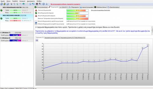

ennia Ιούνιος 18, 2013 Author #11 Κοινοποίηση Ιούνιος 18, 2013 παιδια σημερα το πρωι μονο με το facebook ανοιχτο κοιταξτε θερμοκρασια ο σκληρος με τα windows Link to comment Share on other sites More sharing options...
potis Ιούνιος 18, 2013 #12 Κοινοποίηση Ιούνιος 18, 2013 παιδια σημερα το πρωι μονο με το facebook ανοιχτο κοιταξτε θερμοκρασια ο σκληρος με τα windowsΤι 65C, το μεγαλυτερο που εχω δει ειναι 39 xDΑν δεν ειναι false values τοτε προφανως εχεις ενα θεμα εκει αλλα δεν ξερω σε τις θερμοκρασιες εχουν προβηλαμα οι HDd. Link to comment Share on other sites More sharing options...
ennia Ιούνιος 18, 2013 Author #13 Κοινοποίηση Ιούνιος 18, 2013 δεν ειναι λαθος μετρηση γιατι και απο αλλο προγραμμα που εβαλα το ιδιο μου εβγαζε Link to comment Share on other sites More sharing options...
Τζώρτζης Ιούνιος 18, 2013 #14 Κοινοποίηση Ιούνιος 18, 2013 Δοκίμασε με την αφή.Αν έχει όντως 60+°C πρέπει να καίει. Link to comment Share on other sites More sharing options...

ennia Ιούνιος 18, 2013 Author #16 Κοινοποίηση Ιούνιος 18, 2013 Δοκίμασε με την αφή.Αν έχει όντως 60+°C πρέπει να καίει.ζεματανε τα ριμαδια ζεματανε.....:rant:Τους σκληρούς τους έχεις σάντουιτς? Από ανεμιστήρες κ ροή αέρα πως πάει το κουτί σου?οχι εχουν αναμεσα τους αποσταση μιας θεσης. εχω 2 ανεμιστηρες εναν επανω και εναν μπροστα με σωστη κατευθηνση αερισματος. Link to comment Share on other sites More sharing options...
