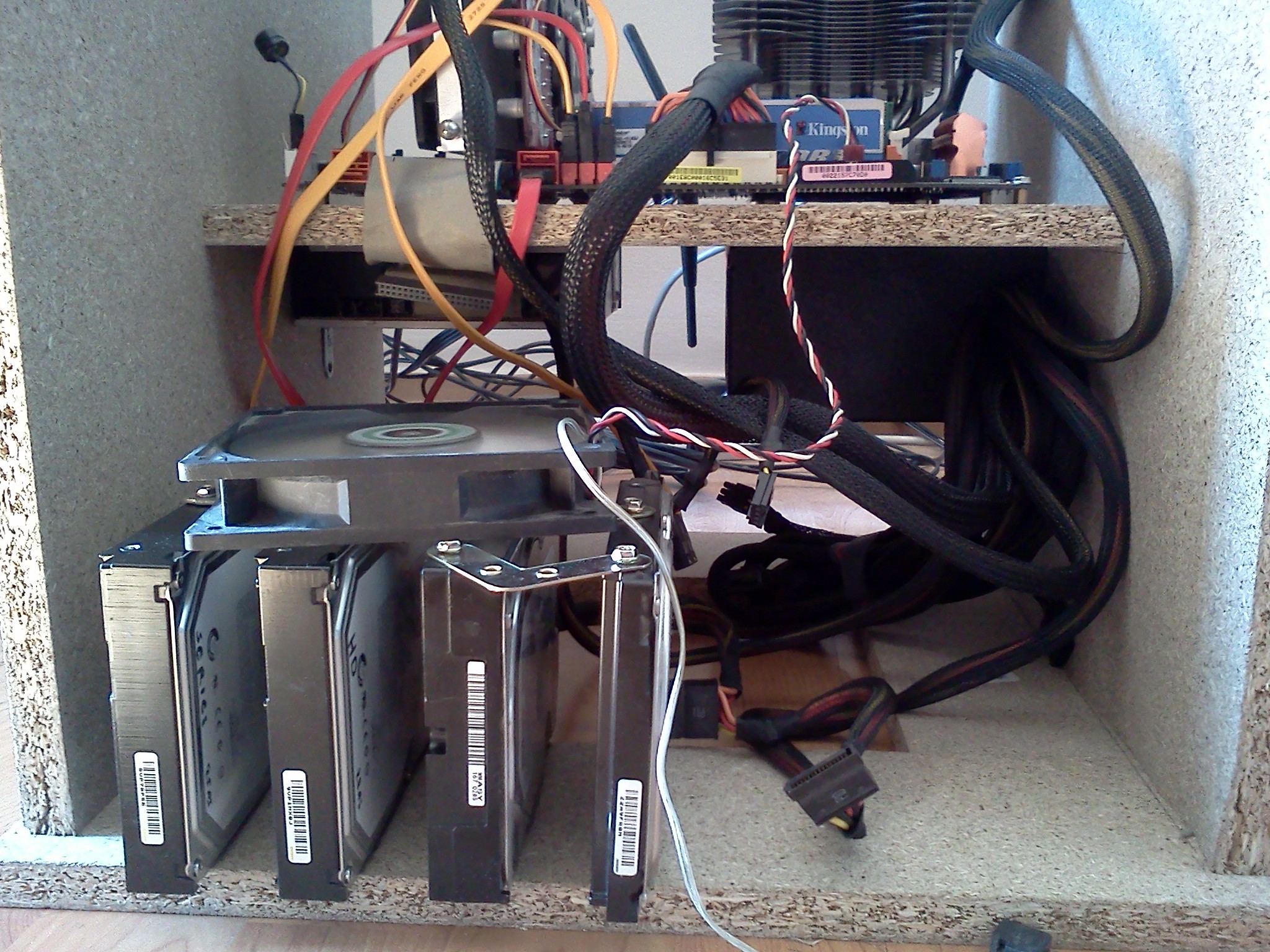

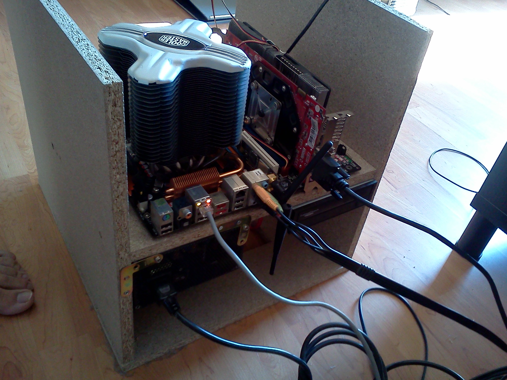

Εδώ και καιρό ψηνόμουν να κάνω ένα δικό μου case.
Εννοείται δεν έχω την μαεστρία των παιδιών εδώ μέσα άλλα κάτι πιάνουν τα χέρια μου. Το μεγάλο μου ελάττωμα όμως είναι η έλλειψη υπομονής για να κάνω τις λεπτομέρειες οπότε και το τελικό αποτέλεσμα θα είναι .... κάπως αισθητικά. Λειτουργικά όμως θα είναι άψογο (ελπίζω).
Το κουτί ήθελα να είναι ένας τέλειος κύβος 40*40*40 cm. Βέβαια στη πορεία ψιλόβαρέθηκα οπότε άλλαξαν ελάχιστα οι διαστάσεις. Πήγα στο praktiker και έκοψα σε novopan 3 κομμάτια 40*40 (πρόσοψη και πλαϊνά), ένα 40*42 top, ένα 36*26 m/b tray. Για το πάτωμα δε μου έκοβαν 40*42 με τρύπα 10*10 στη μέση οπότε έκοψα τα αντίστοιχα κομμάτια και τα ένωσα. Σκέφτομαι στο τέλος να βάλω εσωτερικά επένδυση για ηχομόνωση και εξωτερικά να το ντύσω με αυτοκόλλητο (μαύρο ματ, επένδυση ξύλου, carbon, ροζ με νεράιδες :jester: κάτι θα βρω).
Στο άνοιγμα στο πάτωμα θα μπει χειροποίητο φίλτρο από απορροφητήρα κουζίνας, η κάτω μισή πλάτη θα σφραγίσει.
Πάνω μπροστά από τη μητρική θα μπουν δύο 14αριδες ανεμιστήρες να κοιτάνε τη ψήκτρα και τη κάρτα γραφικών και να σπρώχνουν τον αέρα προς τα πίσω.
Οπότε ο αέρας θα μπαίνει από κάτω, θα περνάει από τους σκληρούς και μετά από τη μητρική και θα βγαίνει από πίσω.
Για τους σκληρούς λέω να πάρω χταπόδι (χωρίς ούζο) μηχανής και να τους κρεμάσω στον αέρα ( περίπου εκεί που είναι στις φωτογραφίες) από τα δύο πλαϊνά ώστε το λάστιχο να απορροφά τους κραδασμούς.
Τα κουμπιά power, reset και οι USB θα μπουν πάνω. Λέω να βάλω μεντεσέδες στο πάνω καπάκι και να ανοίγει στο πλάι.
Βέβαια όπως είπα δεν έχω υπομονή και μιας και το σύστημα λειτουργεί τώρα θα αργήσω λιγάαααααακι μέχρι να το προχωρήσω :tomato::whip:

Χρησιμοποίησα novopan λόγω τιμής και ευκολίας. Το σκεφτόμουν για πιο ποιοτικό ξύλο αλλά θα ήταν δύσκολο για αρχή. Αν πάω σε v2.0 τότε ναι.
Έχω περάσει ώρες σκεπτόμενος τα σχέδια και τι θα μπει που πως και γιατί. Ακόμα και τώρα κάθομαι μπροστά του και κάνω αλλαγές στο μυαλό μου.
Πχ το dvd το έβαλα πίσω γιατί ενώ δε το χρησιμοποιώ καθόλου, καλό είναι να υπάρχει και εκεί δεν ενοχλεί.
Οπότε σιγά σιγά θα προχωρήσει και θα ανεβάσω το πήχη ποιότητας όσο μπορώ.

Και εδώ βλέπεις μια παλιά μου παρόμοια προσπάθεια.
Είχες βάλει και ψαράκια μέσα στην "κολυμπήθρα"? :)
