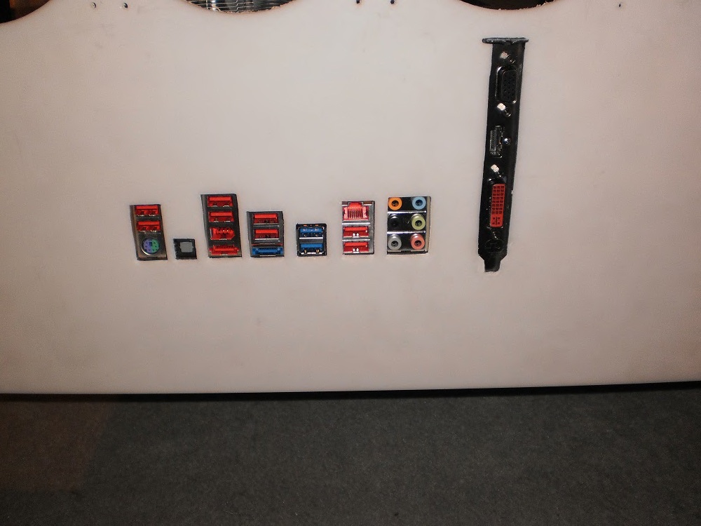

Τι τρυπάνι έβαλες για τα τρυπήματα;
btw εδώ προφανώς θες να περάσεις το i/O της μητρικής. Κάτι μου λέει ότι στη πράξη θα έχεις θέμα αν μείνει έτσι. Το έχεις σκεφτεί έτσι;
http://imageshack.us/a/img547/4662/ykcc.jpg
Αύριο θα ασχοληθώ με αυτό, μάλλον θα το κόψω για να παίρνει το σιδεράκι της i/O.

Να σε ρωτήσω κάτι, το τροφοδοτικό το έχεις βάλει να έχει την γρίλια του και το καλώδιο τροφοδότησής του στο πλαϊ του κουτιού!
Με το καλώδιο τροφοδότησης τι θα κάνεις , θα είναι ορατό από το πλάι , η παίζει καμιά πατέντα που δεν έχει αποκαλυφθεί ακόμα?
Και BTW και μένα μου φαίνεται καλύτερο να μην φαίνεται το IO panel της μητρικής, αλλά με το υλικό που έχεις , σα λίγο δύσκολο το βλέπω να μπορείς να πετύχεις την απαιτούμενη ακρίβεια , για ένα σωστό αισθητικά αποτέλεσμα!
Μια συμβιβαστική λύση είναι να κόψεις παραλληλόγραμμη οπή εκεί και αντί για το μεταλλάκι , να φτιάξεις ένα ΙΟ plate από κόντρα πλακέ που θα το δουλέψεις με σεγάκι.
Έτσι και ακρίβεια θα έχεις και περιθώριο να δουλέψεις με λιμακια και γυαλόχαρτα για την ακρίβεια.
Και επί πλέον όταν τελειώσεις μπορείς να το κολλήσεις στην πλάτη του κουτιού*, στοκάρισμα , τρίψιμο , και... όλα καλά!!
Και επί πλέον όταν τελειώσεις μπορείς να το κολλήσεις στην πλάτη του κουτιού, στοκάρισμα , τρίψιμο , και... όλα καλά!!
Πολύ καλή η ιδέα σου.
Και για τα τρυπάνια που μια χαρά ειπώθηκε το "ρητό", σε επόμενη περίπτωση , αλλά και γενικά, να ξέρεις ότι στο ξυλοτρύπανο , που την δουλειά την κάνουν οι αιχμές απόσχισης που έχει στις άκρες του το τρυπάνι, δεν χρειάζεται μεγάλη πίεση , απαλά και σταθερά και αυτό θα κάνει την δουλειά του, ιδιαίτερα σε ένα "ψαθυρό " υλικό όπως το νοβοπάν!!

Το ξύλο που έχεις είναι πολύ μαλακό και ασθενές (κάτι σε λεύκα , η σε σουηδικό μου μοιάζει), οπότε απλά, δεν έχει τις αντοχές να αντέξει την επεξεργασία που θες να κάνεις, όταν είναι εξωτερικά σε τελική μορφή!
Πας να πιέσεις με το σκαρπέλο και το ξυλάκι τόσο μικρό που είναι ανοίγει! ! !
Το ξύλο είναι Σουηδικό Έλατο.
Αυτό που θα σε βοήθαγε θα ήταν το εξής:
1. Κάνεις τις τρύπες σε ένα κομμάτι ξύλο μεγάλο, κόβεις με το σκαρπέλο ότι θες πάνω του, το ξύλο δεν θα ανοίξει γιατί έχει "ψαχνό" γύρω από την περιοχή που υφίσταται την κατεργασία!
Αυτό το σκέφτηκα μετά, όταν τελείωσα και ηρέμησα.
Πω πω σεντόνι βγήκε πάλι :hmm: , αλλά ελπίζω να ήταν σαφές αυτό που είπα και να σε βοηθήσει!
Καλή συνέχεια και μέχρι το επόμενο update......καλή διασκέδαση!! ! ! ! :T::)
Σαφέστατο και πολύ καλή συμβουλή. Ευχαριστώ.
