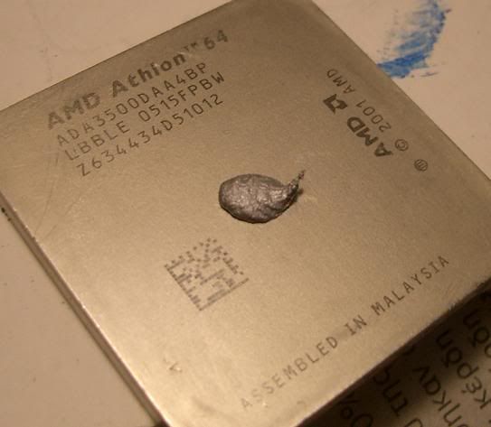

Βασικα μιας και αρχησε να γινεται συζητηση με τις θερμοαγωγιμες εντελως τυχαια ειχα παρει απο ενα μαγαζι με ηλεκτρονικα την παρακατω παστα την οποια μου την συστησαν ως την καλυτερη που ηξεραν-ειχαν.
η παστα εχει μια ενα ασημενιο χρωμα και απλωνεται ΑΠΙΣΤΕΥΤΑ ευκολα και ομοιομορφα!
δημιουργοντας ενα πολυ λεπτο φιλμ στην επιφανεια του IHS!

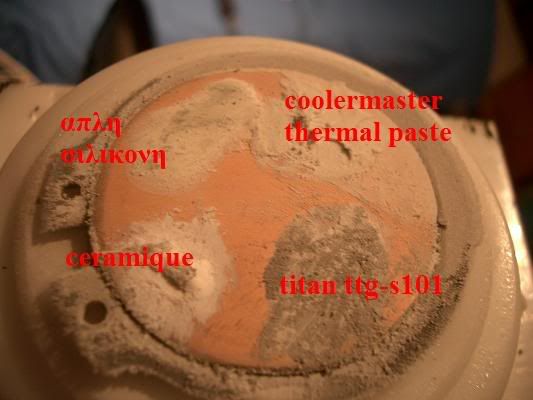

επισης εκανα και ενα τεστακι που μου ειχε πει ο hipro οτι ειχε κανει παλιοτερα, δηλ να βαλει στο evap διαφορα ειδη παστας και να τις 'παγωσει'... ετσι εβαλα και εγω
artic ceramique
Titan ttg-s101
Coolermaster (που ερχεται μαζι με την hyper6 ψυκτρα)
και απλη σιλικονη
αφου ξεκινησα το Phase και κατεβηκε στο max του εριξα μια ματια στο evap να δω σε τι κατασταση ηταν οι παστες (υγρη ή κοκαλο)
αυτο που ειχα ηταν οτι οι 3 λευκες ειχαν γινει πετρα (ακομα και η ceramique) εκτος απο την titan που ειχε ακομα μια αρκετα ρευστη μορφη και αφηνε πολυ ευκολα σημαδι στο χερι μου οταν την ακουμπαγα ...
την titan δεν την εχω βαλει ακομα σε CPU αλλα ισως την δοκιμασω με το επομενο CPU

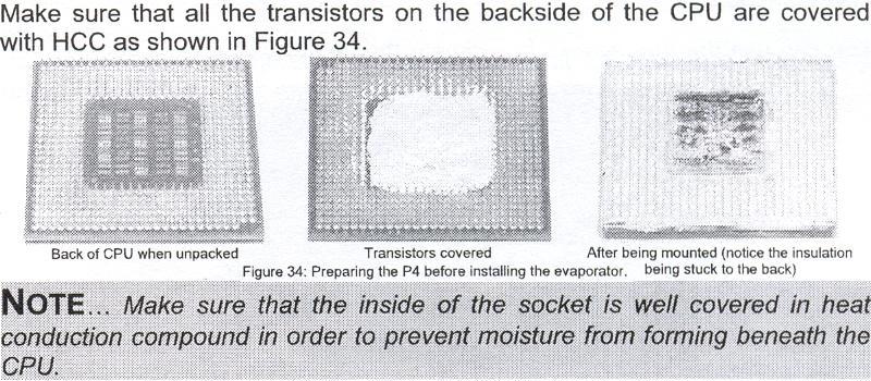

1) Η Asetek αναφέρεται στην ειδική περίπτωση που χρησιμοποιείς phase change ψύξη οπότε έχει θερμοκρασίες χαμηλότερες του περιβάλοντος κα πρέπει να καλύψεις όλα τα κενά γύρω απο τη CPU ώστε να μην μείνει αέρα που θα οδηγήσει σε υγροποίηση υδρατμών κατά τη λειτουργία.
2)Το υλικό που πρέπει να μπει εκει δε χρειάζεται να ειναι πολύ θερμοαγώγιμο, πρέπει οπωσδήποτε όμως να είναι κακός αγωγός του ηλεκτρισμού ωστε να μην προκαλέσει βραχυχκύκλωμα. Εχω ακουσει οτι κάποιο χρησιμοποιούν πχ βαζελίνη.
Ναι βαζελίνη [η μπορεις να πάρεις στο εμπόριο dielectric grease - διηλεκτρικο γράσο] χρησιμοποιώ εγώ παίρνεις μια μικρή ποσότητα και καλύπτεις τις τρύπες του soket και μετα κουμπώνεις το cpu . Mε αυτό αποφεύγεται η υγροποίηση πίσω απο το cpu και κατα συνέπεια και κάποιο βραχυκύκλωμα .
