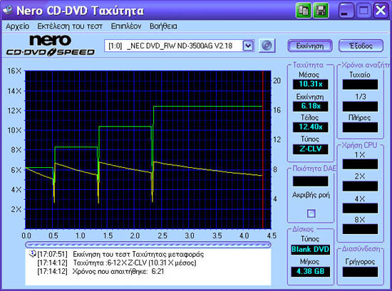

ρε παιδια επειδη πηρα κι εγω το εν λογω drive και εβαλα να δοκιμασω τα TY-R8x...
μου προκληθηκαν οι εξης αποριες..
οι μεγαλες "βουτιες" στο γραφημα της ταχυτητας ειναι φυσιολογικες?
η μεγιστη ταχυτητα στο 3500 για δισκακια 8χ με το 2.18bios δεν θα επρεπε να ηταν 16χ?
