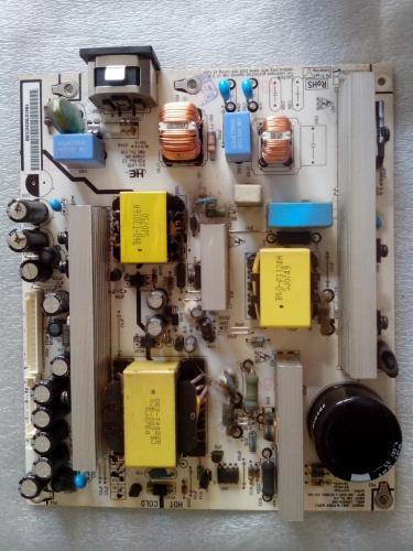

Εδώ και αρκετούς μήνες έχω αφήσει στην άκρη μία οθόνη LG 246wh-bn . Την είχα χρόνια και ξαφνικά άρχισε να αργεί να ανοίξει μέχρι που τα έφτυσε τελείως. Με λίγο ψάξιμο στο ίντερνετ ανακάλυψα ότι φταίνει μάλλον κάποιοι πυκνωτές στην τροφοδοσία. Η εγχείρηση βρίσκεται υπό εξέλιξη. Βρίσκομαι στο στάδιο που έχω στα χέρια μου την πλακέτα τροφοδοσίας, έχω ανακαλύψει τους χαλασμένους πυκνωτές και σκέφτομαι το επόμενο βήμα.
Οπως μπορείτε να παρατηρήσετε ειναι προφανές ποιοι πυκνωτές ειναι χαλασμένοι. Αυτοί γράφουν πάνω 3330μF, 105 C, WB, 10V.
Αρκεί να πάω σε ένα οποιοδήποτε κατάστημα ηλεκτρονικών και να αγοράσω 2 πυκνωτές με τα παραπάνω χαρακτηριστικά ώστε να τους αντικαταστήσω? Ή πρέπει να αγοράσω κάποιους συγκεκρημένους (ώστε να ειναι καλής ποιότητας πχ UHE1A332MHD Nichicon | 493-1505-ND | DigiKey) ??

Φίλε μου, ως επαγγελματίας τεχνικός που έχει επισκευάσει πολλές οθόνες, σου προτείνω να αλλάξεις όλους τους πυκνωτές του τροφοδοτικού, κατά τη γνώμη μου.

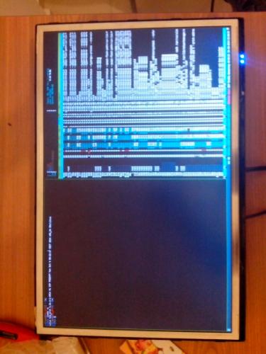

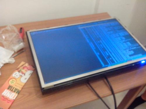

Επανέρχομαι λοιπον.. βρέθηκε από συμφοιτητή ένα κολλητήρι (φθηνο και αυτό αλλα δούλευε , 25W) και επιχειρήθηκε η δουλειά...
έβγαλα αρχικά τον ένα πυκνωτή που είχε πρόβλημα.. ο 2ος με δυσκόλεψε κάπως αλλά με λίγο ζόρι τον έβγαλα.. οφείλω να ομολογήσω ότι φοβήθηκα λίγο μήπως χάλασα την περιχή γύρω :p.. κόλλησα τους άλλους 2 πυκνωτές , έβαλα τα πάντα στη θέση τους και....
εγένετω φως...:banging:
φαντάζομαι ότι για να δουλεύει και να μην άκουσα κανά μπούμ είναι όλα καλα...
