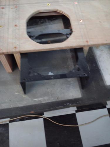

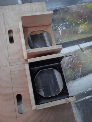

η βαση των 2 μητρικων και των τροφοδοτικων
εφαρμογη τροφοδοτικου
τροφοδοτικο τοποθετημενο
θηκες τροφοδοτικων
μητρικες τοποθετημενες
καλυμμα ανεμιστηρα τροφοδοτικων

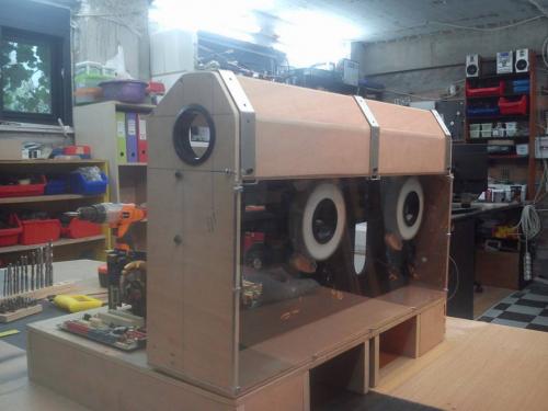

ας κανουμε ενα μικρο update!σημερα εφτιαξα καποια διακοσμητικα στοιχεια που μαλλον θα πλαισιωσουν το κουτι και ειναι γραναζια,το σκεπτικο ειναι καποια απο αυτα να ειναι στατικα (διακοσμητικα)και καποια να εχουν κινηση.
αφου εκτυπωσα τα γραναζια σε απλο χαρτι τα εκοψα περιμετρικα και τα ψεκασα με κολλα σε σπρει και τα κολησα στο κοντρα πλακε θαλλασης
αφου τα εκοψα με την ηλεκτρικη σεγα γυρω γυρω μετα ανελαβε το πριονακι με την ψιλη λαμα ωστε να κοψω τα δοντια απο τα γραναζια αλλα και τα εσωτερικα κοψιματα

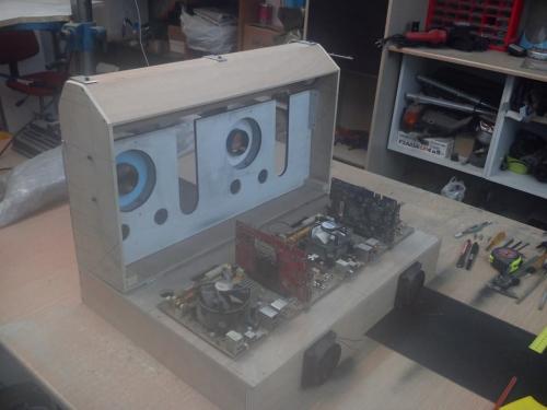

Ενα απο τα βασικα που θελω απο το κουτι ειναι η αξιοπιστια του και η ευκολη προσβαση στο hardware γιατι ολο και κατι χαλαει ή πρεπει να αλλαξεις και δεν θα ηθελα να ξεβιδωσω 40 βιδες για να φτασω στην μητρικη.και αφου ειναι user friendly να εχει και ομορφο design.το κουτι θα ειναι μπροστα απο το ταμειο-υποδοχη και σε αυτο θα συνδεθουν 2 οθονες 2 πληκτρολογια 2 ποντικια κλπ οποτε απο μονα τουσ αυτα ειναι αρκετα καλωδια και ειδικα στην φατσα οποτε  διπλα απο τις μητρικες εχω αφησει ενα περιθωριο ωστε τα βυσματα με τα καλωδια το μεγαλυτερο μερος τους να ειναι μεσα στο κουτι και για να ειναι ευκολα επισκεψιμο το σημειο που συνδεονται τα βυσματα σκεφτικα το εξης

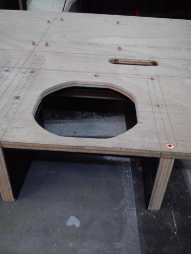

και εχουμε συνεχεια φτιαχθηκαν οι βασεις για τις καρτες γραφικων που ομολογουμενως ειναι τουμπανο(πολυ γερες)παρολο που δεν θα σας γεμισουν το ματι.τοποθετημενες οι 2 μητρικες χωρις καμμια βιδα μονο στις βασεις στηριξης των καρτων σηκωσα ορθιο το κουτι και δεν καναν κιχ(λαικη ριση).φτιαχθηκαν απο ατσαλενια ραβδο με αποστατες Μ4 και αλλενοβιδες Μ4 αφου πρωτα εκανα βολτες στην ραβδο

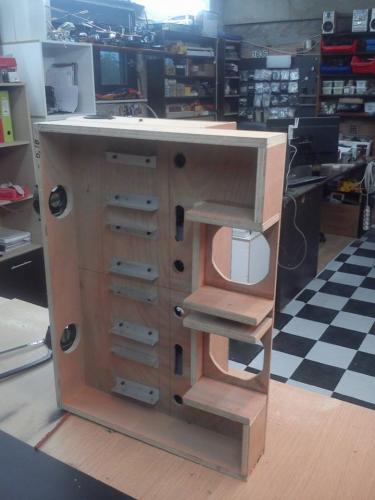

και ηρθε η ωρα για τους σκληρους δισκους 4 στον αριθμο και τοποθετημενοι κατω απο το κυριως κουτι με αλουμινογωνιες αφου μετρηθηκαν και ξαναμετρηθηκαν ανοιχτηκαν οι τρυπες εγιναν οι βολτες με το κολαουζο στο επαναφορτιζομενο γιατι με το χερι ηταν επιπονη διαδικασια + οτι επειδη εχει μικρο παχος με την μανελα οι βολτες δεν θα εβγεναν σωστα.μην παραληπσω να αναφερω οτι μεταξυ του σκληρου θα μπει ενα υλικο το οποιο ειναι θερμομωνοτικο και ηχομωνοτικο και επειδη ο σκληρος θα μπει με μια μικρη συμπιεση μερικων χιλιοστων θα λειτουργει και σαν αποσβεση των κραδασμων ωστε να μην συντονιζουν οι δισκοι με το ξυλο

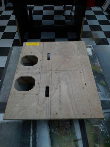

τωρα το πλαινο καπακι που θα ανοιγει για να συνδεοντε τα περιφερειακα καλωδια το ειχα αφησει απλα κολημενο και ηρθε η ωρα του να το ενισχυσουμε
επισης να αναφερω οτι αλλαξα το πρωηγουμενο καπακι με αλλο που ειναι μεγαλυτερο και δεν αφηνει κενο με το καπακι που ανοιγει στο πλαι
εδω στηριζεται το καπακι το καινουργιο
οπως και ανοιχτηκαν τρυπες για τα καλωδια των δισκων στις μητρικες + καποια εχτρα που θα χρειαστω για των φωτισμο

Μια πρόταση σχετικά με τη στήριξη των δίσκων.
Η σκέψη σου αν έχω καταλάβει καλά από τα λεγόμενά σου και το γεγονός ότι άνοιξες πάσα πάνω στις αλουμινογωνιές στήριξης των δίσκων , μάλλον θα είναι όπως στο αριστερό σκίτσο που βάζω εδώ:
HDD Base Pitbullman 2015 01 11 22 17 18
Βιδώνεις μια βίδα στο στήριγμα και αυτή προχωρά -εφαρμοστά μεν αλλά χωρίς να βιδώνει - μέσα στο πάσο που έχει ο δίσκος.
Η σταθερότητα εξασφαλίζεται από το γεγονός ότι το ελαστικό υπόστρωμα, πιέζει τον δίσκο πρός τά επάνω οπότε η βίδα που έβαλες , τελικά σταθεροποιείται με αυτή την πίεση στο κάτω τοίχωμα της οπής που διαθέτει ο δίσκος για την βίδα στήριξής του.
Σαν σκέψη είναι καλή , αλλά έχει ένα μειονέκτημα, αν παρατηρήσεις τα κόκκινα βελάκια, ουσιαστικά αυτή η επαφή της βίδας με τα τοιχώματα της οπής στερέωσης του δίσκου δίνουν έναν δρόμο για να περάσουν οι κραδασμοί του δίσκου στο στήριγμα και από εκεί στο κουτί !
Ένας τρόπος για να έχεις καλή μηχανική απομόνωση του δίσκου από το κουτί είναι αυτός που δείχνει το δεξιό σκαρίφημα:
Μεγαλώνεις λίγο τις τρύπες που έχει το στήριγμα΄' προς το κουτί και κόβεις ε΄να μικρό κομμάτι σωληνάκι σιλικόνης από αυτό που έχουν τα μαγαζιά ανταλλακτικών αυτοκινήτων η τα καλά εργαλειάδικα (συνήθως έχει μπλε χρώμα) και κόβεις με μια σγρόμπια μερικές ροδέλες από ελαστικό και σαμπρέλα αυτοκινήτου κάνει , αλλά υπάρχει και φύλα αφρώδους ελαστικού, η και ταινίες αφρώδους ελαστικού!
Και κάνεις την κατασκευή που φαίνεται στο δεξιό σκαρίφημα.
Την αλουμινογωνιά την στηρίζεις σφιχτά πάνω στο δίσκο , έτσι θα συμμετέχει και αυτή στην ψύξη του. και με τον τρόπο αυτό θα είναι και η κάτω επιφάνεια του δίσκου ελεύθερη , πράγμα που θα βοηθήσεις και αυτό στην καλύτερη ψύξη του !
Πιστεύω ότι είναι εύκολη η μετατροπή, φυσικά δεν είναι η μόνη σχετική λύση , αλλά με αυτήν δεν θα χρειαστεί να αλλάξεις τρύπες, απλά θα μεγαλώσεις της οπές που περνάνε οι βίδες στήριξης στο κουτί  των αλουμινογωνιών .
Ελπίζω να σε βοηθάει η ιδέα αυτή !
Καλή συνέχεια , την οποία και αναμένουμε ! :D
seafalco χροννια πολλα(αν και πιστευω να ειναι καλα και ας μην ειναι πολλα) χαιρομαι που σου αρεσει και αυτη η κατασκευη μου.
Και δεν σου κρυβω το να τραβαω φωτογραφιες και το να ποσταρω δεν ειναι το καλυτερο μου γιατι εργαζομαι πολλες ωρες και τις υπολοιπες τρεχω να μαζεψω καταστασεις που για μενα η μερα θα επρεπε να εχει τουλαχιστον 36 ωρες αλλα θεωρω οτι απολλα αυτα που κανω ειτε ειναι σωστα ειτε λαθος ολο και καποιον θα βοηθησει 'η θα  εμπνευση οπως αντιστοιχα και γω εμπνεομαι ή βοηθιεμαι απο ανθρωπους που κανουν το ιδιο και κυριως στο εξωτερικο που ισως ειναι πιο εξεικηωμενη με την χρηση του ιντερνετ ή δεν εχουν μαλλον το κομπλεξ, οτι αν δειξουν καποια πραγματα δεν θα πεινασουν μετα ή οτι η γνωση θα πρεπει να περασει κληρονομικα στο παιδι τους.
τωρα στο προκειμενο σε αυτα που μου εγραψες δεν θα διαφωνησω καθολου απλα εχω μια ενσταση οτι στα κουτια του εμποριου μιλαμε για λαμαρινες 0.25 του χιλιοστου με νευρα για να ειναι πιο γερα και δεσιματα με πριτζινια και αυλακωσεις.στην δικια μου κατασκευη η αλουμινογωνιες ειναι παχος 1 mm και βιδωμενα σε κοντρα πλακε θαλλασης 9 mm που το ξυλο απο μονο του ειναι πιο ηχομονοτικο απο το μεταλο.οι βιδες οι πλαινες θα βιδωνουν κανονικα στο σκληρο και το υλικο που βαζω απο κατω ειναι για να εχει πληρη επαφη ολοι η επιφανεια του σκληρου και οχι τα 4 σημεια του δισκου που πανε οι βιδες
οποτε ο οποιοδηποτε τσογος που μπορει να εχει ο σκληρος περιοριζετε στο 0.και οποιαδηποτε δονηση αποκλειετε να συντονιση μια κατασκευη σε αυτο το μεγεθος.βεβαια μενει η αποδειξη απο την πραξη γιατι ολα αυτα που σου γραφω ειναι εικονικες θεωριες του μυαλου μου και δεν βασιζοντε σε κατασκευαστικη εμπειρια.παντος χαιρομαι σε οποιαδηποτε υποδειξη ή συμβουλη 'η γνωση εχει ο οποισδηποτε να καταθεση γιατι μονο ετσι γινομαστε καλυτεροι

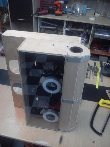

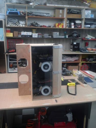

μετα από αρκετο καιρο ηρθε η ωρα για ένα μικρο update.
post-61301-0-35626600-1427557866_thumb.j
καπως ετσι θα είναι το κουτι μπροστα από το ταμειο

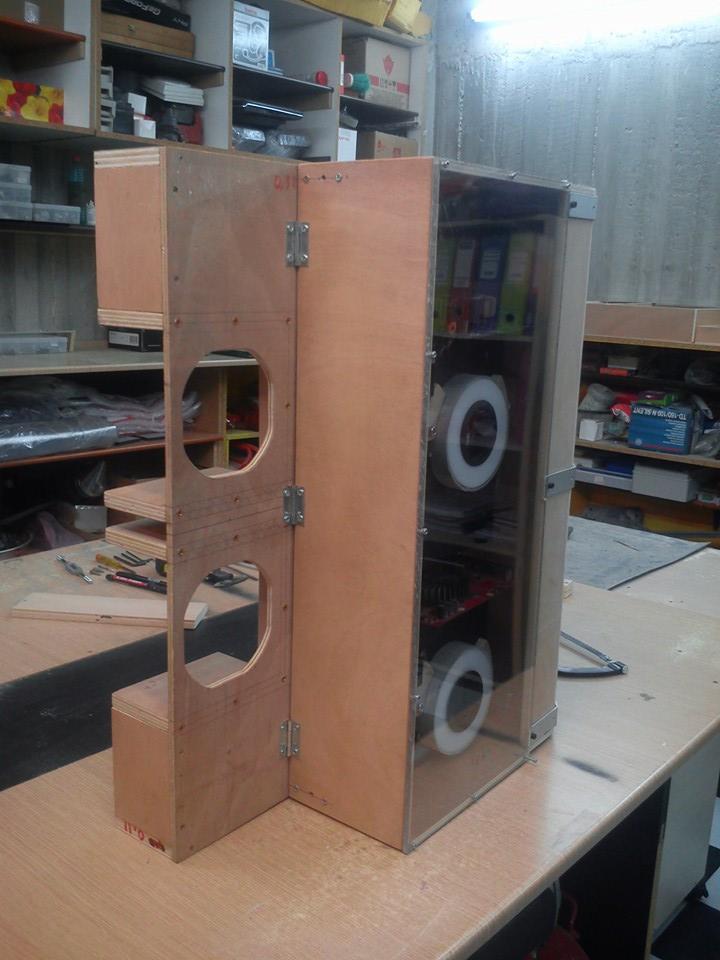

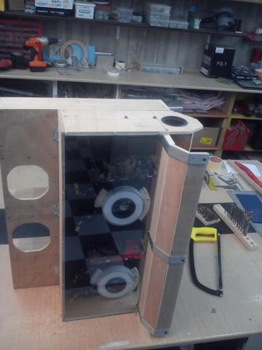

ετσι θα ανοιγει το πλαινο πορτακι για να μπορεις να συνδεσεις πληκτρολογια ποντικια οθονες που θα περνανε από την τρυπα στο πανω μεροςpost-61301-0-47840000-1427558006_thumb.j
post-61301-0-70124600-1427558020_thumb.j
post-61301-0-44720900-1427558033_thumb.j

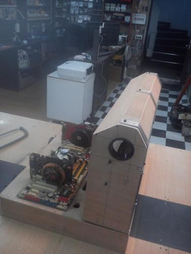

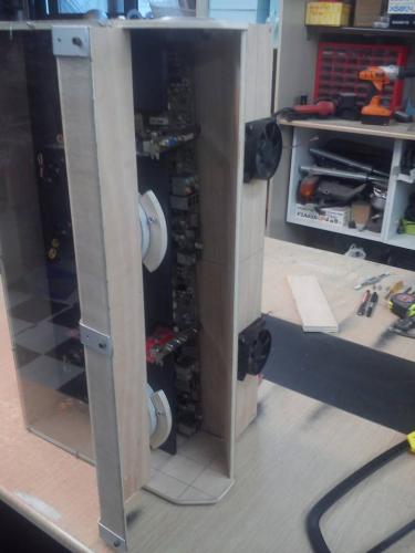

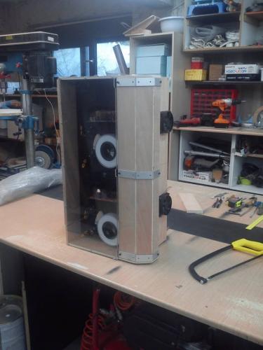

αυτό είναι το πισω μερος που προστεθηκαν ανεμιστήρες για τους σκληρους δισκους
post-61301-0-70713500-1427558080_thumb.j
post-61301-0-10382900-1427558102_thumb.j

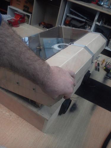

τωρα μια ωραια ιδεα που μου ηρθε δουλεύοντας το κουτι είναι ότι για να εχω προσβαση στο hardware σε περιπτωση βλαβης θα επρεπε να ξεβιδωσω το plexyglass της πρόσοψης να βγαλω το μαυρο επιπεδο που διαχωριζη τις μητρικες και μετα να εχω προσβαση στις μητρικες και μου ηρθε η εξης ΙΔΕΑ
post-61301-0-11274600-1427558258_thumb.j
post-61301-0-33822200-1427558272_thumb.jpost-61301-0-67775700-1427558286_thumb.jpost-61301-0-29685100-1427558300_thumb.j
με αυτό το τροπο ανα πασα στιγμη εχω προσβαση στις μητρικες χωρις να ξεβιδωσω ουτε μια βιδα το κουτι είναι ξαπλωμενο γιατι κανινικα πρεπει να είναι στηριγμενο για να το ανοιξω ορθιο.
