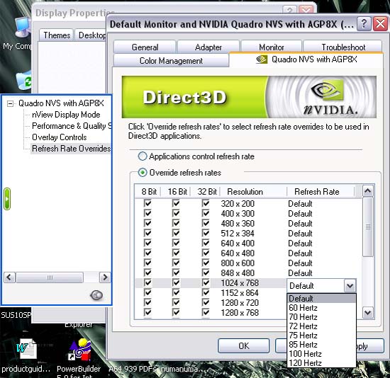

είχα διαβάσει ενα ποστ στο forum για το πως μπορούμε να ρυθμίσουμε έτσι ώστε και στα παιχνίδια η συχνότητα ανανέωσης να παραμένει αυτή που έχουμε στο Desktop (πχ 80ΗΖ).
Το γνωρίζει κανείς.
Αν εχεις ΑΤΙ δεν νομιζω οτι υφισταται τετοιο προβλημα(ισως δεν θυμαμαι καλα). Αν εχεις Nvidia τοτε κανεις δεξι κλικ στο desktop--> Properties-->Settings-->Advanced--> πατας στο TAB της VGA σου(Νvidia XXXX) και απο τα αριστερα πατας πανω στο TAB που λεει refresh rates overrides...και επιλεγης την αναλυση που θελεις και το refresh rate..οπως στην φωτο...

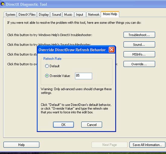

Επίσης μια άλλη λύση είναι μέσο του dxdiag.
Θα πας start>Run και θα γράψεις dxdiag μετά θα επιλέξεις την καρτέλα more help κάνε κλικ στο override και βαλε την επιθυμητή τιμή Hz
(δε πετυχαίνει πάντα αλλά για τα περισσότερα παιχνίδια ισχύει.)
