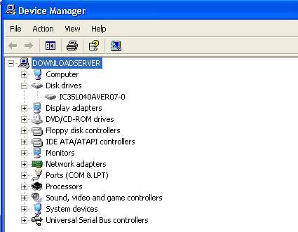

Κατα πασα πιθανότητα έχω τον ίδιο δίσκο , καλού κακού όμως ποστάρω screenshot του device manager. Μου δημιούργησε το ίδιο ακριβώς πρόβλημα. Λοιπον έκανα 1) format απο partition magic (για να σβήσει τα δεδομένα) 2) fdisk /mbr (για να σβήσει τον master boot record) 3) Χωρίς να έχω δεύτερο δίσκο στο μηχάνημα έκανα installation windows xp pro. Οταν τελείωσε το setup στο boot των xp μου έβγαλε μια επιλογή ανάμεσα σε δυο xp installations. Φαντάζομαι οτι η αλλη ηταν η παλια του? Τελος παντων η πρώτη επιλογή μου δούλεψε κανονικά οπότε μπήκα στα windows εσβησα την άλλη επιλογή και απο τότε όλα καλα. Προσωπικά πιστεύω οτι το συγκεκριμένο μοντέλο δίσκου έχει καποιο ελάτωμα στον master boot record, αλλα αυτο είναι καθαρά δική μου άποψη.
