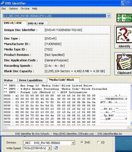

ΕDIT:
YΓ.
Unique Disc Identifier : [DVD+R:YUDEN000-T02-00]
Disc Type : [DVD+R]
Manufacturer ID : [YUDEN000]
Media Type ID : [T02]
Product Revision : [Not Specified]
Disc Application Code : [General Purpose]
Recording Speeds : [2.4x - 4x - 8x]
γραφονται ανετα 12x και 16x σε διαφορα drives
Μισο λεπτακι......... ΤΥ02 δεν ειναι rev2; Τα δικα μου γραφουν ΤΥ01 και ειναι rev0. Τι σημαινει αυτο;
