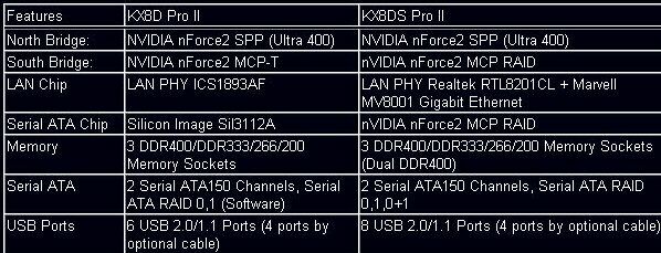

Δεν είχα προσέξει ότι το Πλαίσιο απέσυρε τις κλασικές KX18D ProII και έφερε τις KX18DS ProII. Κρίμα. Η πλάκα είναι ότι δεν έχουν αλλάξει την φωτογραφία. Η φωτογραφία είναι από την KX18D ProII.

οταν μου ειπες οτι τελικα διαθετει soundstorm τα ειδα ολα,γιατι ειχα κοιταξει 10 φορες τα specs και δεν εβλεπα να το αναφερει ΠΟΥΘΕΝΑ.αλλα μου αραδιασες ολα εκεινα περι codecs(αν και ηταν χρησιμα τελικα να καταλαβω 2-3 πραγματακια.. :023: ) και με επεισες.ειπα και εγω,αφου ο "παλιος" εχει την ιδια μητρικη κατι θα ξερει παραπάνω..
Ναι sorry... Δεν είχα πάρει πρέφα ότι είχε αλλάξει η μητρική. Βασικά δεν είχα πάρει πρέφα ότι υπήρχαν 2 με παρόμοιους κωδικούς.
Και αυτή που έχω βέβαια το ALC έχει. Απλά το ALC εδώ, δηλαδή στην KX18D Pro2 είναι ο κλητήρας. Στην KX18DS Pro2 είναι ο δήμαρχος!!!
Βασικά αν δεν διαθέτει η μητρική το MCP-T δεν υπάρχει και Soundstorm με μόνη εξαίρεση την Chaintech που μπορεί να διαθέτει το MCP-T, αλλά και πάλι να μην είναι Soundstorm...
Η DS δε φοράει το MCP-T, αλλά έχει 2nd Marvell Gbits LAN! Eπίσης φοράει το nForce2 MCP RAID της ΝV για 0+1RAID, και όχι το sil3112 της Silicon Image.

kai albatron (η DS):
nVIDIA nForce2 MCP RAID
2 Serial ATA150 Channels, Serial ATA RAID 0,1,0+1
