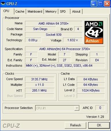

Οσο για το Ο/C τα results τις επώμενες μέρες
Πάντως ο 3700+ πάει μια χαρά...
