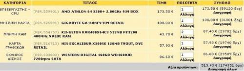

volanis1980 Ιούνιος 30, 2005 #15 Κοινοποίηση Ιούνιος 30, 2005 Κοίταξε, τη δουλειά σου θα την κάνεις ότι και να πάρεις. Αν θες top επιδόσεις στο Video Editing θα τις πληρώσεις αδρά! Αλλά μη νομίζεις πως αν πάρεις κάτι πιο φθηνό ότι θα έχεις ιδιαίτερο πρόβλημα. Αυτή τη στιγμή, κατά τη γνώμη μου ένας Α64 3000+ ή 3200+ (για 939 μιλάμε πάντα) αποτελεί την καλύτερη πρόταση σε σχέση με την απόδοση/τιμή. Τον συνδυάζεις με μια μητρική με nForce 4 και με 1GB μνήμης και είσαι άρχοντας! Πάρε και ένα μεγάλο σκληρό (δεν ξέρω τι έχεις τώρα) ανάλογα με τις ανάγκες σου και ξεμπέρδεψες! Τα 500 ευρώ που αναφέρεις ίσως να είναι λίγα, αλλά με 600-650 φτιάχνεις πολύ καλό σύστημα με το οποίο σίγουρα θα κάνεις καλά τη δουλειά σου. Συν ότι ένα σύστημα 939 έχει τις προϋποθέσεις για μελλοντικές αναβαθμίσεις. Εγώ θα πρότεινα το σύστημα που επισυνάπτω, μαζί με ένα κουτί Chieftec ( PSU 360W) από Πλαίσιο συν κάνα DVD-RW αν δεν έχεις ήδη. Link to comment Share on other sites More sharing options...
