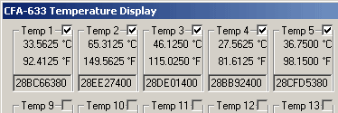

Αν τραβατε βολτ απο τη 5ρα για τις μνημες εχετε υποψιν οτι στη δεξια πανω γωνια της μητρικης πρεπει να ανεβαζει ΠΟΛΛΟΥΣ βαθμους, καηκε το δαχτυλο μου το πρωι οταν το ακουμπησα μετα απο ολονυκτιον burn in στις μνημες με 3.3 βολτ.
γυρισε το crystalfontz απο το rma σημερα. η παλια μαλλον καταλαβε πως θα εχει δυσκολη δουλεια να κανει με τη dfi, και μολις τη συνδεσα πανω της αυτοκαταστραφηκε. την ωρα που τοποθετουσα τους αισθητηρες τις θερμοκρασιας, δεν ειχα συνδεσει τα ανεμιστηρια ακομα.
10Χ240 με 3.2 στις μνημες, 1.55 στο τσιπ.
μαντεψτε τι δειχνει το καθε νουμερο.
