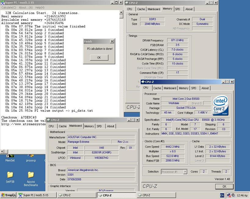

stealth1442169213 Νοέμβριος 19, 2008 #41 Κοινοποίηση Νοέμβριος 19, 2008 Eκανα καποιες δοκιμες το μεσημερι... Με αυτα τα settings και ολα τα υπολοιπα στο auto. Ai Clock Twister:Light Common Performance Level:10 FSB Termination:1.43141v North Bridge Voltage:1.6572v Δεν πηγαινε πανω απο 425MHz. Mε... Ai Clock Twister:Αuto Common Performance Level:Auto FSB Termination:1.43141v North Bridge Voltage:1.6572v Oλες τις αλλες ρυθμισεις στο auto. Πηγε μεχρι 555ΜΗz. Kαι με... Ai Clock Twister:Αuto Common Performance Level:Auto FSB Termination:1.47116v North Bridge Voltage:1.70972v Oλες τις αλλες ρυθμισεις στο auto. Στα 620MHz. Με τι PL παιζετε στα 600+MHz και πιο bios εχετε?Εγω εχω το 0301. Εχει καποιος να προτεινει καποιες ρυθμισεις?Mε PL10 δεν παιζει εκει πανω. Αυτα μου εδειχνε το PC Probe: stealth Link to comment Share on other sites More sharing options...

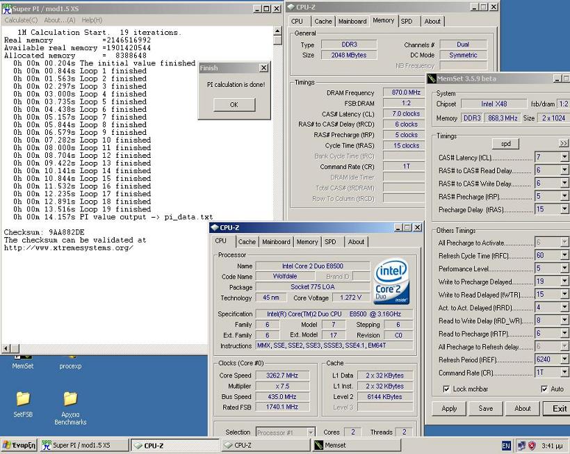

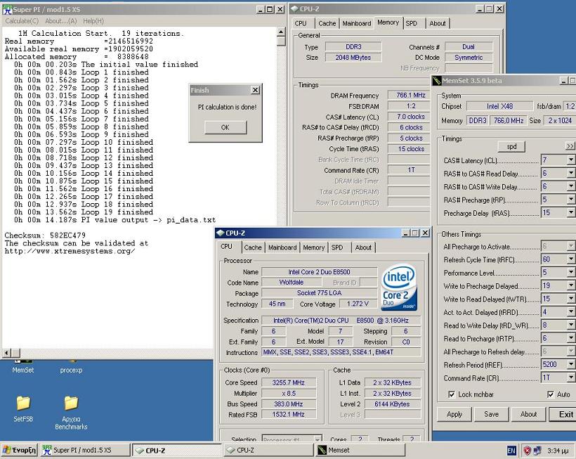

stealth1442169213 Νοέμβριος 21, 2008 #48 Κοινοποίηση Νοέμβριος 21, 2008 Λοιπον εκανα καποια τεστ αλλα κατι δεν μου παει καλα. Δοκιμασα τις μνημες με ολες τις αλλες ρυθμισεις σταθερες αλλα δεν βλεπω διαφορα στην αποδοση. Πως γινεται με 200+MHz παραπανω στις μνημες να εχω σχεδον τις ιδιες επιδοσεις? Τι συμβαινει,τι δεν καταλαβαινω? Κοιταξτε αυτο εδω: stealth Link to comment Share on other sites More sharing options...
Stelaras Νοέμβριος 21, 2008 Author #49 Κοινοποίηση Νοέμβριος 21, 2008 Δε φαινεται η 1η εικονα ... αλλα εαν το θεμα σου ειναι το 1Μ , τοτε πολυ απλα δε φαινονται εκει οι διαφορες της μνημης (Γιατι ειναι λιγος ο χρονος & γιατι τρεχει μεσα στην cache του cpu ολο) . Τρεξε ενα 32Μ και θα δεις τι γινεται. Link to comment Share on other sites More sharing options...
stealth1442169213 Νοέμβριος 21, 2008 #50 Κοινοποίηση Νοέμβριος 21, 2008 Δε φαινεται η 1η εικονα ... αλλα εαν το θεμα σου ειναι το 1Μ , τοτε πολυ απλα δε φαινονται εκει οι διαφορες της μνημης (Γιατι ειναι λιγος ο χρονος & γιατι τρεχει μεσα στην cache του cpu ολο)Eνταξει το εφτιαξα.Μα βρε Στελιο εγω περιμενα μιας και το SuperPi 1M ειναι ram depending να εχω ενα-δυο δεκατα διαφορα και οχι 0.030 με 200MHz παραπανω αλλιως γιατι να τσιτωνουμε τις μνημες,και χαμηλοτερα θα ειχαμε το ιδιο αποτελεσμα.stealth Link to comment Share on other sites More sharing options...
Stelaras Νοέμβριος 21, 2008 Author #51 Κοινοποίηση Νοέμβριος 21, 2008 Αυτο ακριβως σου λεω . Το 1Μ δεν ειναι ram depending στους conroe & penryn . Τρεξε ενα 32M και θα δεις τη διαφορα .Εναλλακτικα , τρεξε ενα pifast . Αυτο ακουει παρα πολυ στα timings Link to comment Share on other sites More sharing options...

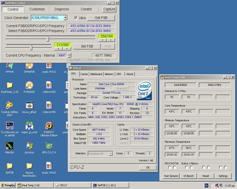

stealth1442169213 Δεκέμβριος 2, 2008 #54 Κοινοποίηση Δεκέμβριος 2, 2008 Ανεβασα 4670MHz τον Ε8500 @1.5V με αερα αλλα δεν ειναι SuperPi 32M stable εκει επανω,χρειαζεται και αλλο ρευμα. Στα 4.0GHz ανεβαινει με 1.3V. Στελιο θα ηθελα να μου πεις με ποσο CPU PLL Voltage παιζεις συνηθως για 5.0GHz,και μεχρι ποσο FSB Termination και North Bridge Voltage μπορω να δωσω γιατι νομιζω εχω ανεβει ψηλα. stealth Link to comment Share on other sites More sharing options...
Stelaras Δεκέμβριος 2, 2008 Author #55 Κοινοποίηση Δεκέμβριος 2, 2008 Για τα 640 fsb δε χρεαζομαι πανω απο 1.55pll και 1.3vfsb.Εχει τυχει και επεξεργαστης στον mortisboy που ηθελε περιπου 1.70pll για τα 600+ .Ποσο δινεις? Το βλεπεις οτι βοηθαει δηλαδη το pll και το vfsb ??? Link to comment Share on other sites More sharing options...
stealth1442169213 Δεκέμβριος 2, 2008 #56 Κοινοποίηση Δεκέμβριος 2, 2008 To CPU PLL το εχω στο auto γιατι οταν δοκιμασα στα 530FSB 4300MHz CPU περιπου χρειαζοταν 1.7v για να bootαρει,το Termination το εχω στο 1.47xxx και το north στο 1.78xxx.stealth Link to comment Share on other sites More sharing options...

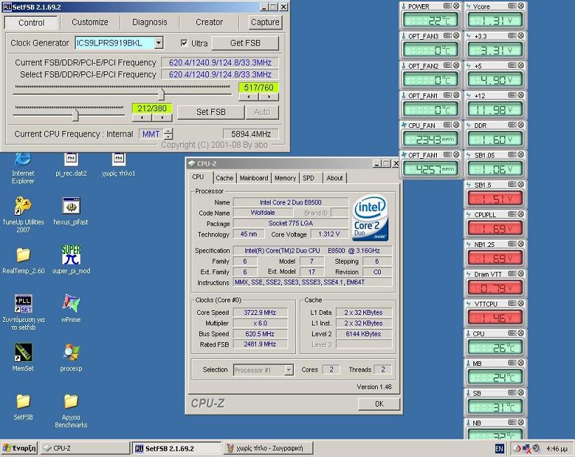

stealth1442169213 Δεκέμβριος 2, 2008 #60 Κοινοποίηση Δεκέμβριος 2, 2008 Το ξεσκισες μου φαινεται Δε χρειαζεσαι τετοια ρευματα για τα 530 ... Γυρω στο 1.6vmch με PL9 θελεις ... ουτε 1.7 pll χρειαζεται ... Ξεκινα το χαλαρα Γιαννη . Sorry που αργησα,δεν ειχα συνδεση. Tι να πω...μαλλον δεν ξερω τι κανω...δεν μπορω να το εξηγησω αλλιως. Με PL8 και Ai Clock Twister στο light 523MHz FSB δεν bootαρει,επρεπε να το βαλω στο lighter για να τρεξω αυτο: Tι δεν κανω σωστα? stealth Link to comment Share on other sites More sharing options...
