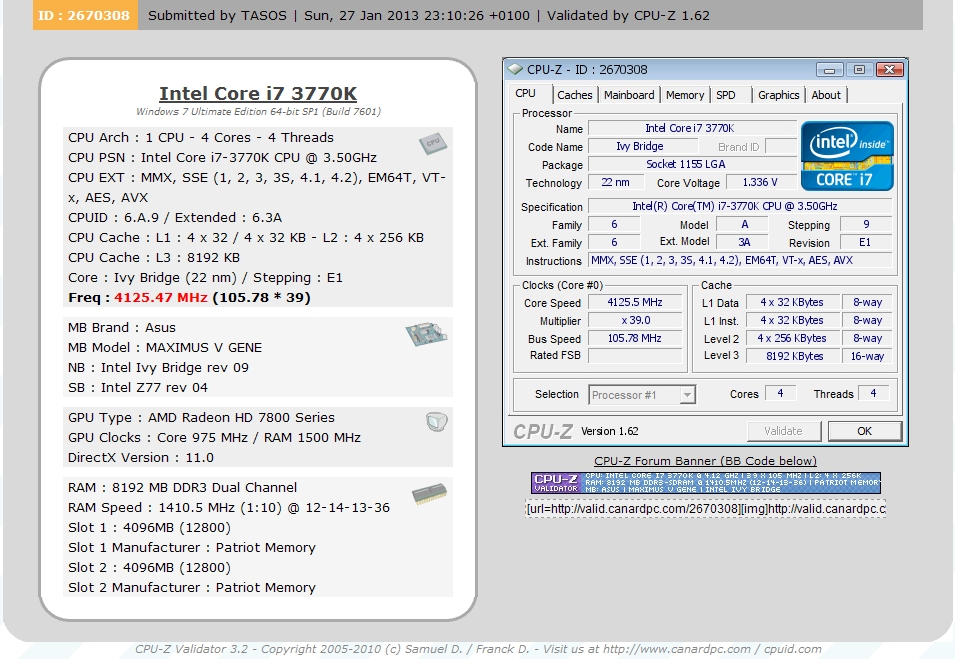

Πρός το παρόν , το max validation είναι το παρακάτω στα 2821 Mhz
http://valid.canardpc.com/show_oc.php?id=2670308

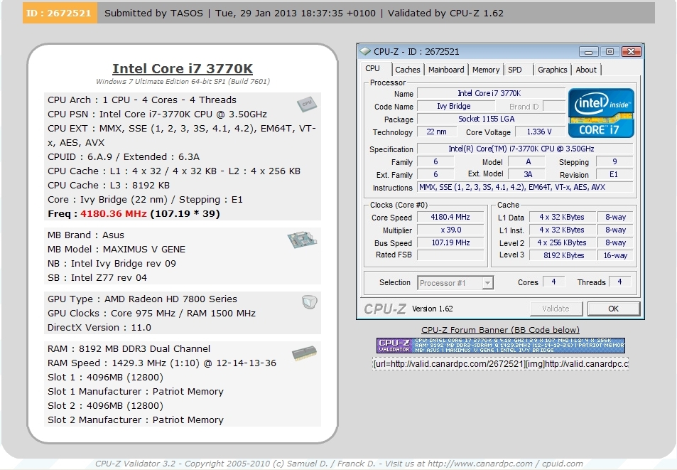

Με πέρασες :(.Χαχα πάντως από σφίξιμο δεν κάνουν και τίποτα.Τουλάχιστον τώρα ξέρω ότι δεν είμαι κουλός :D

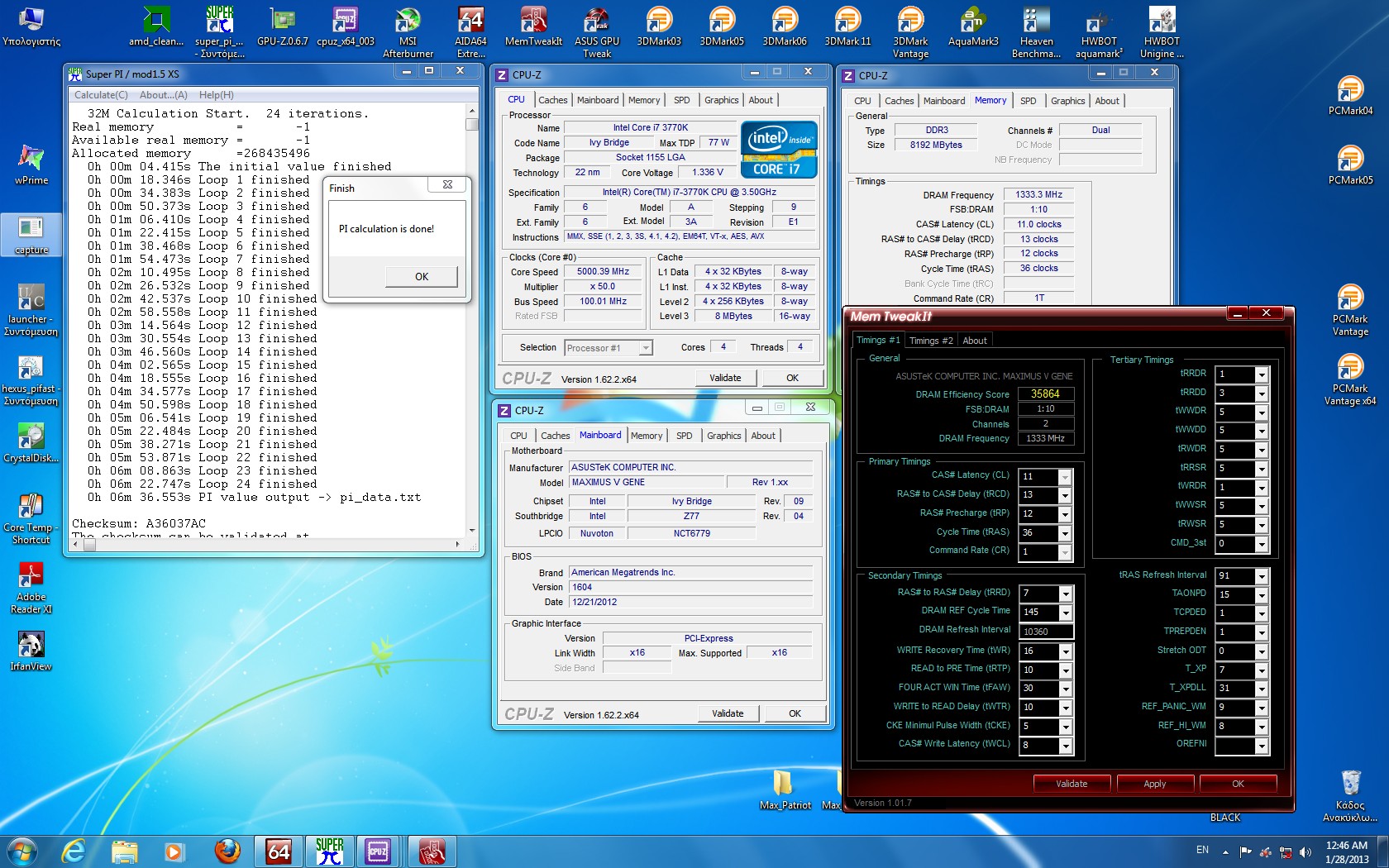

Η παρακάτω φωτό είναι από 32άρι και με τα subtimings που είχα χρησιμοποιήσει.
