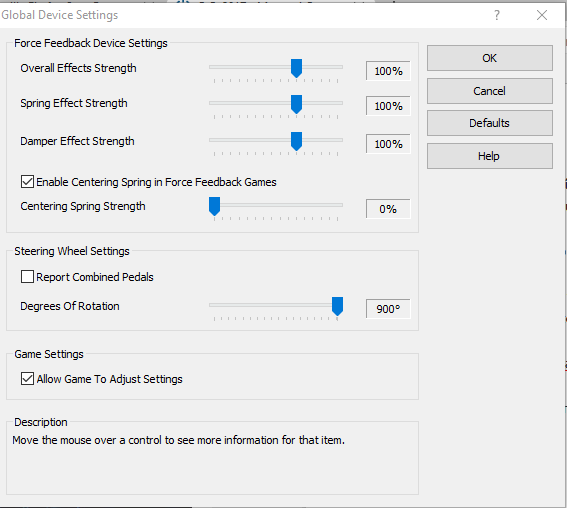

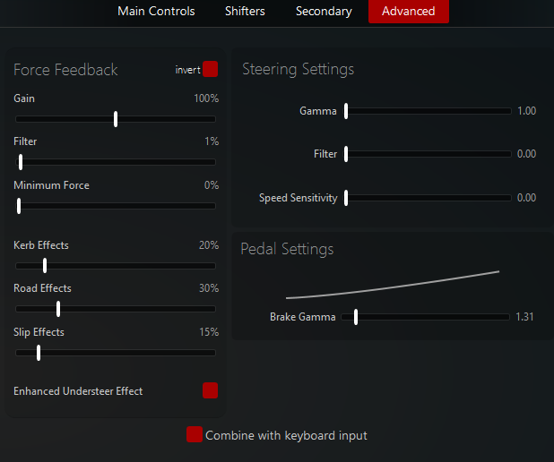

Καταρχάς, το FFB δεν άλλαξε καθόλου εδώ και πααααααααααρα πολύ καιρό.
Άρα το placebo χτυπά.
Πάμε από την αρχή.
Στα updates ΔΕΝ μηδενίζονται οι ρυθμίσεις του FFB μιας κ αυτές αποθηκεύονται στο \Documents\Assetto Corsa\cfg
Όσο λοιπόν αυτά δεν τα πειράζεις, οι ρυθμίσεις σου είναι οι ίδιες.

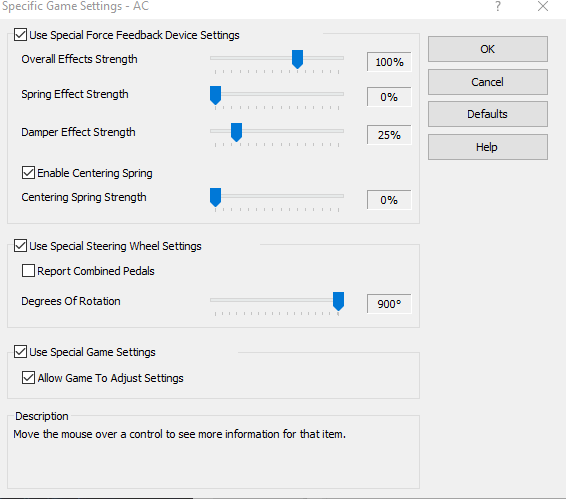

Στο damp σου είπα όχι 100%, είναι βαρύ. Καλύτερα στο 25-35%.
Το LUT το αλλάζεις ΜΟΝΟ αν αλλάξεις το gain.
Προσοχή το minimum force να είναι στο 0, όταν έχεις LUT.
Software lock υπάρχει στο assettocorsa.ini. Δεν είναι πολύ καλό.
Υπόψην ότι αν οδηγάς σωστά, δεν πρέπει να τα αγγίζεις ποτέ.
Το sping δεν έχει σημασία, βάλτο όπου θες.
Παραθέτω 'ολες τις δικιές μου :
Global
Specific game profile
In game

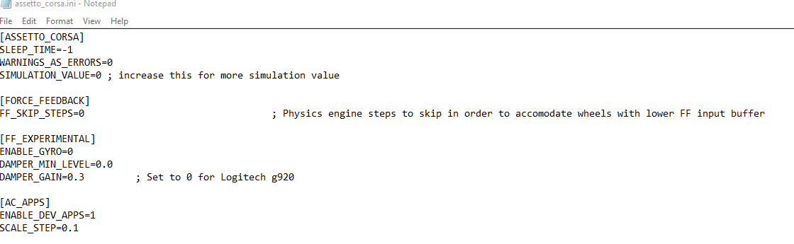

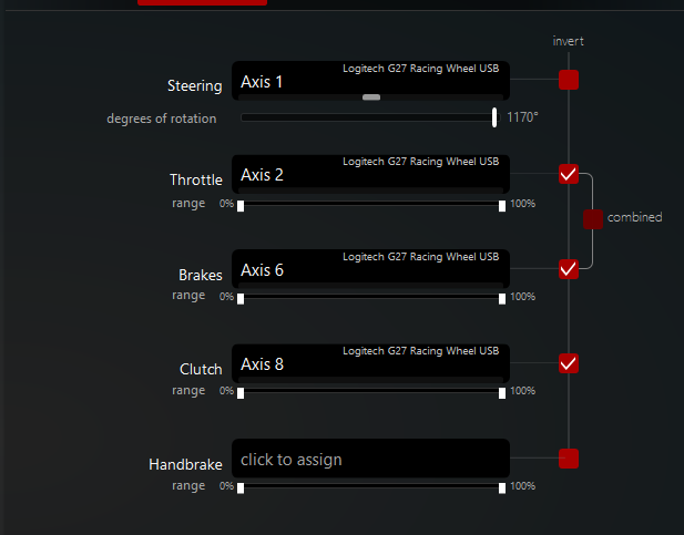

Επίσης βάλε FF_SKIP_STEPS=0     στο Assetto_corsa.ini για full ανάλυση στο FFB

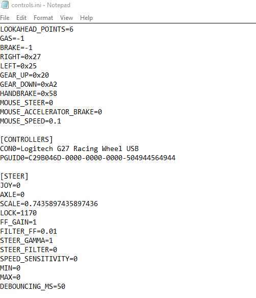

Μετά στο  controls.ini
Κοίτα το scale = 860/1170
Γιατί? Η G27 έχει πραγματικές 860. Βάζοντας αυτό, έχεις σωστό 1:1 ακόμα στη Miura.

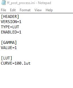

Πάμε στο LUT
 Πρέπει να έχεις το δικό σου από το app του Άκη (εδώ το έχω ονομάσει 100.lut)
