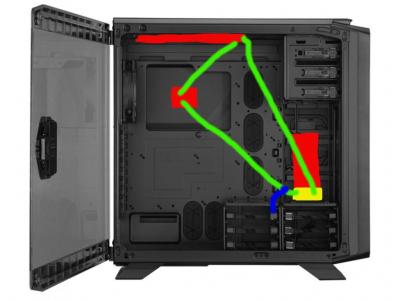

Βανα
Τέλος σκέφτηκα να προσθέσω βάνα για να μπορώ να αδειάζω εύκολα το νερό αν χρειαστεί .
Το νερό μπορώ να το χρησιμοποιήσω πάλι σωστά?
Η σειρά που θα έχει η ροή του νερού θα είναι αντλία/reser.→ ψυγείο→cpu block→αντλία/reser.
H αντλία με το reservoir θα είναι το χαμηλότερο εξάρτημα,
η βάνα θα μπει στο τελείωμα του σωλήνα που θα κουμπώνει στην είσοδο της αντλίας?

Η D5 ναι θα ειναι μερα με νυχτα σε σχεση με την αλλη η με aio.
Τα λεφτα πιυ λες δεν ειναι πολλα, δεν ειναι μονο αντλια, ειναι αντλια τοπ cover και ρεζερβουαρ ειναι 3 πραγματα που και μονα τους να τα παρεις θα σου ερθουν ακριβοτερα. Τωρα την ΕΚ που λες με τα 75 δεν την ξερω.
Και τα δυο cpu block ειναι εξαιρετικα, παρε το φθηνοτερο. Εγω θα αγοραζα
xspc γιατι εχω μια λατρεια προς την εταιρια. Τα μπλοκ της ειναι πανεμορφα χωρις πολλα πολλα και το κυριοτερο δεν ειναι nickel στο εσωτερικο.
καθε 3-4 χρονια το βαζεις μεσα στο mayhems blitz part one και ειναι καινουργιο.
Το πιο δυσκολο να αδειασεις ειναι το ψυγειο. Ποιο λες να παρεις και που θα το βαλεις?

Θα ψάξω να βρω περισσότερες πληροφορίες  EK-XRES 100 SPC-60 MX PWM (incl. pump),
Για ψυγείο αυτό EK-CoolStream SE 280. Θα μπει στο πάνω μέρος σε corsair 760t.
Στο μέσο θα είναι το cpu block και η αντλία/reservoir (που θα είναι και το χαμηλότερο κομμάτι)
πάνω από την βάση των δίσκων.
Link to comment
Share on other sites
Σωστο.
Αυτο εδω ειναι οτι καλυτερο υπαρχει στην αγορα να ξερεις.
https://www.highflow.nl/watercooling/radiatoren/140mm-140-280-420-560/black-ice-nemesis-radiator-gts-280-black.html
