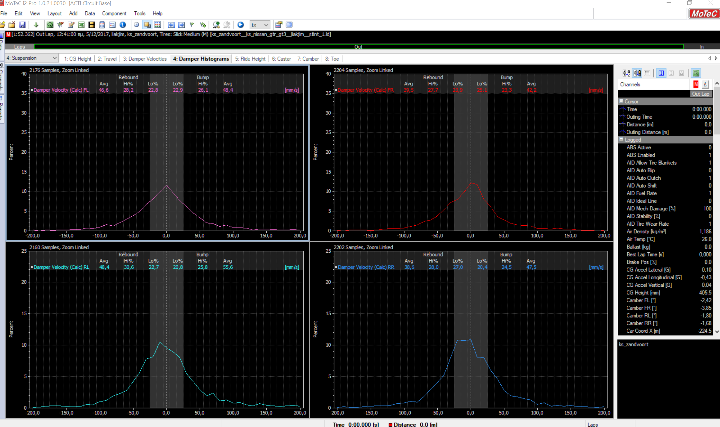

Εγκατέστησα τα προγράμματα και είδα την 1η μου τηλεμετρία . Τελικά πολύ απλή διαδικασία . Οι οδηγίες του acti είναι κατατοπιστικές.
Είδα ότι έχει άπειρα κανάλια να χαζεύεις. Δεν είδα κάπου για damping ώστε να ρυθμίσω τα dampers αλλά μπορεί απλά να μου ξέφυγε.

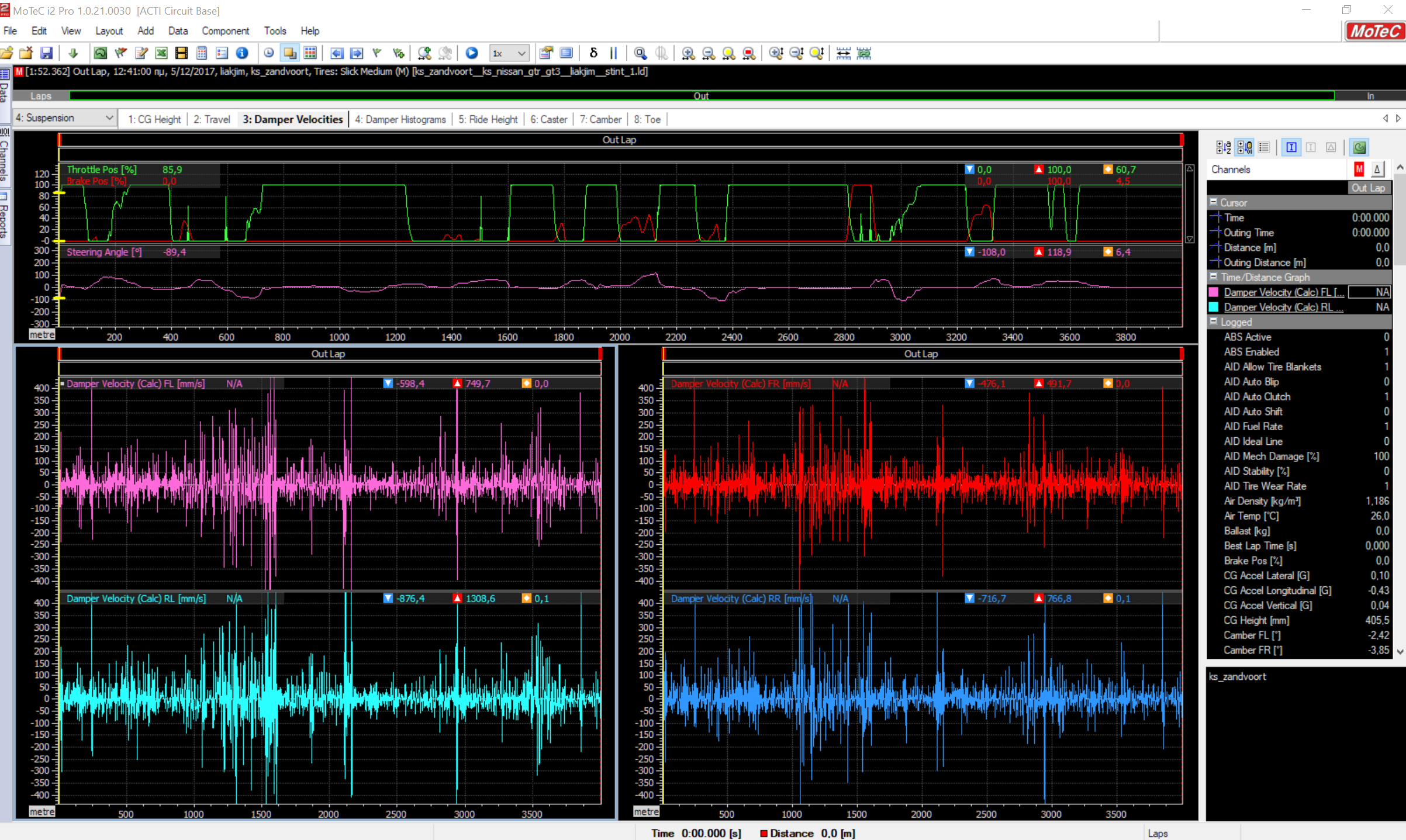

@liakjim Δεν ειναι απιστευτο το προγραμμα; Περιμενε να δεις και τι γινεται οταν ξεκινας να συγκρινεις γυρους με αλλους δικους σου η με αλλων ατομων. Ποιο project χρησιμοποιεις, του acti η του motec το default? Επειδη το project του acti εχει damper velocities και histograms.

@liakjimΟχι, εκτος απο το live, το acti εχει απο μονο του στο zip μεσα ενα project που λεγεται acti circuit base, το οποιο το κανεις drag and drop στον φακελο motec projects, και μετα μπορεις να ανοιγεις ολα τα log files με αυτο το project

Ναι, τα projects γενικα ειναι η σειρα και η οργανωση που εχεις βαλει τα channels. Στο βιντεο που ανεβασα, εχω φτιαξει ενα δικο μου worksheet, το οποιο μαζι με πολλα worksheets φτιαχνει ενα project. Απλα το project του acti ειναι πολυ καλα οργανωμενο, και συγκεκριμενα ειναι καλυτερο απο το project tou motec επειδη εχει ολα οσα χρειαζεσαι και τιποτα παραπανω, ενω το μοτεκ εχει και engine mixture, engine mapping, πραγματα που δεν υφιστανται ακομα στο assetto.

Οκ , το κατάφερα:
Έχει όντως damping velosity και histograms!!!!
Φοβερό!!!
