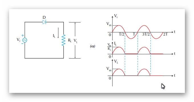

Εξαρτάται και από το dimmer, αλλά εάν το μοτέρ παίρνει AC, σχεδόν σίγουρα δεν θα δουλέψει. Πιθανόν μία δίοδος να του μείωνε τη συχνότητα στο μισό, αλλά θέλει μεγάλη προσοχή σε οτιδήποτε κάνεις με AC τάση πρίζας.
Τα dimer είναι για Universal κινητήρες.
Αν το μοτέρ είναι σύγχρονο δεν θα κάνει τίποτε περισσότερο από το να το κουράζει!
Ούτε και η δίοδος θα βοηθήσει, γιατί μπορεί να κόβει στο μισό την παρεχόμενη στον κινητήρα ενέργεια, αλλά  . . .
. . . η συχνότητα δεν αλλάζει !
Η παραμόρφωση όμως της τάσης, θα επηρεάσει αρνητικά τη λειτουργία του κινητήρα!

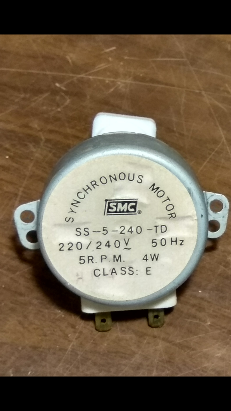

Με φίλο είχα πάει κάποτε σε αυτόν για μοτέρ σκούπας και αυτός έχει και μοτεράκια φούρνου μικροκυμάτων   2.5 / 3.0 στροφές το λεπτό.
Η τιμή είναι +  νταμπλ σκορ βέβαια αλλά αν βιάζεσαι για την κατασκευή ή θέλεις να στηρίξεις Ελλάδα είναι μια χαρά.
Διαφορετικά:
https://www.banggood.com/2_5-3RPM-Turntable-Synchronous-Motor-220-240V-AC-Motor-4W-For-Microwave-p-982480.html
2.5-3rpm εμενα παντως μου φαινονται λιγα. Μια φουλ περιστροφη σε 20 δευτερα? γυρω στα 5 θα πηγαινα εγω
Δοκίμασα μοτέρ φούρνου μικροκυμάτων και επιβεβαιώνω ότι κάθε φορά που το ξεκινάς πάει δεξιά ή αριστερά τυχαία....
Επίσης το dimmer δεν κάνει δουλειά είναι synchronous motor !

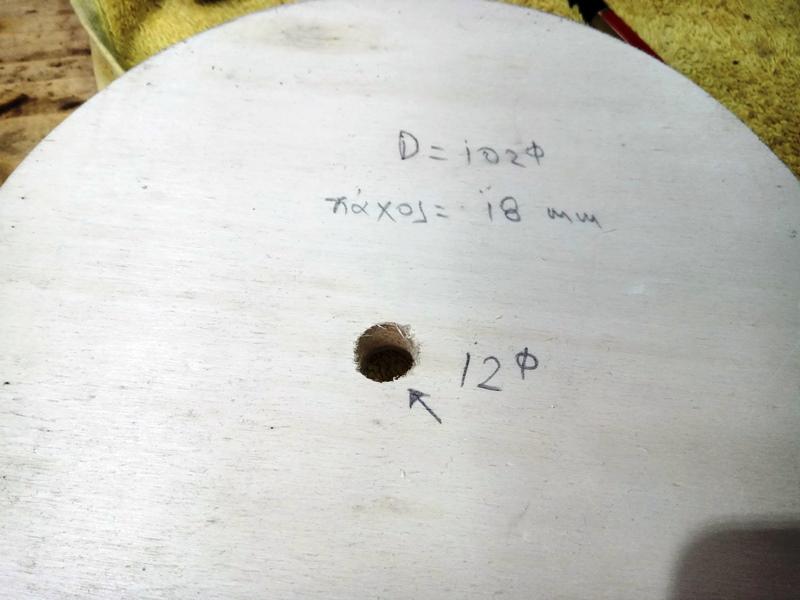

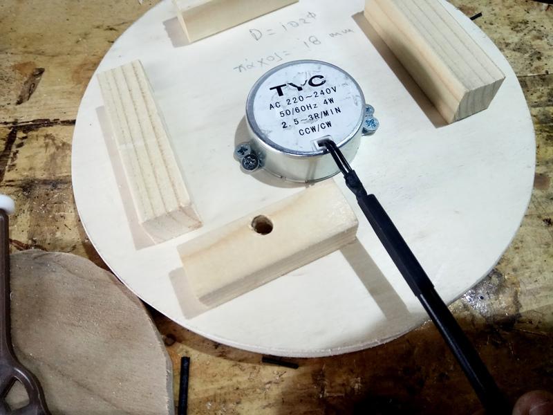

Μέχρι να έρθουν τα υπόλοιπα υλικά το ξεκίνησα. Δουλεύει εξαιρετικά. Έχει ροπή το άτιμο !!!

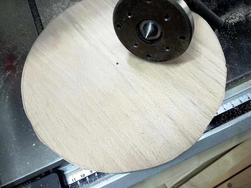

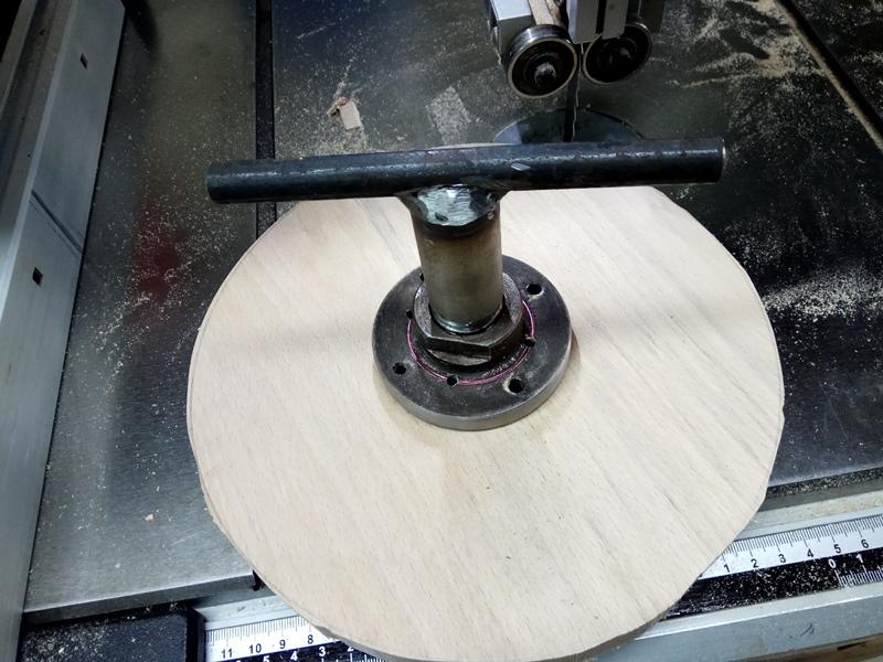

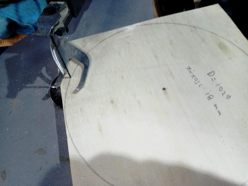

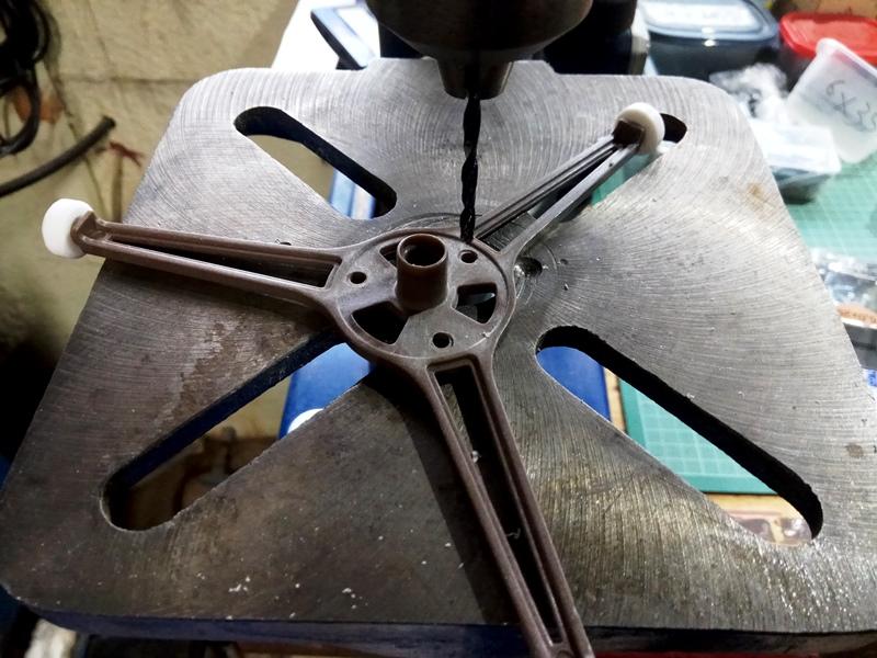

05.thumb.jpg.8a0e7dacd859a86e2fe72a4ceccffe14.jpg06.thumb.jpg.7a58ee045d3131145a01b2cb42046d49.jpg07.thumb.jpg.f66daf30e778b156fa7588bbffa0de23.jpg
01.thumb.jpg.d561320b215a90d7911ebd83e8d7b7bd.jpg02.thumb.jpg.444a5b1085ad68a86495fff54776cecf.jpg03.thumb.jpg.42dc0c5b610f806fec2a4ae335f4ed4a.jpg04.thumb.jpg.51f0438d5df70134b47e07a578edc015.jpg

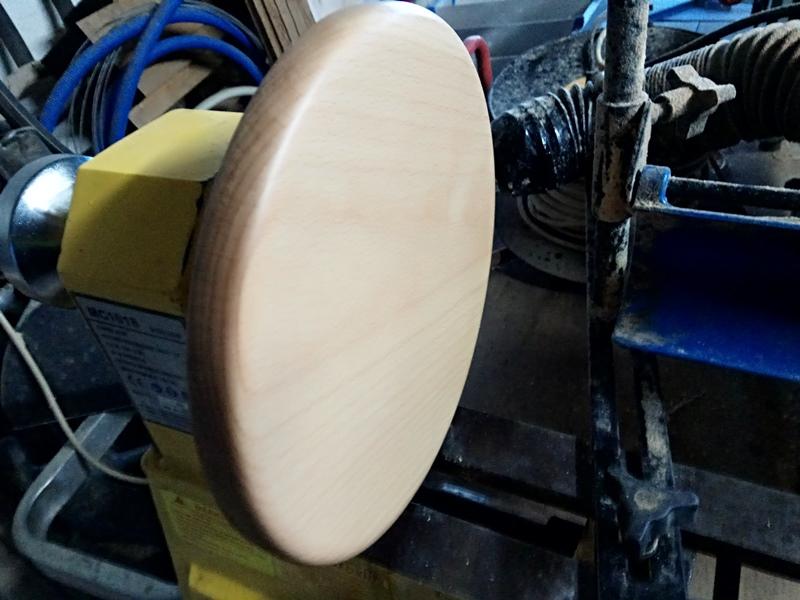

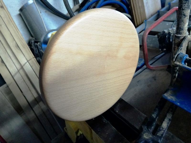

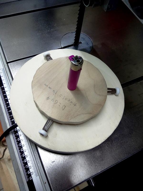

Βρήκα λίγο χρόνο & σήμερα & ψιλομαστόρεψα.
Κατασκευή πλατό από σύνθετη ξυλεία οξιάς για την νέα περιστρεφόμενη βάση.
Το πλατό έχει διάμετρο φ 220 mm & πάχος 20 mm.
Αρχικά κόπηκε στην πριονοκορδέλα & στην συνέχεια ανέβηκε στον τόρνο όπου εκεί τορνιρίστηκε, απέκτησε καμπύλες & τρίφτηκε μέχρι τα 600 grid.
Κατόπιν περάστηκε με κρέμα Yorkshire grit, πυρογραφήθηκε & στο τέλος γυαλίστηκε με αρωματικό παραφινέλαιο.
 09.thumb.jpg.adeb2e2cb6f025f0d91dd286ed6d5e04.jpg08.thumb.jpg.3f2c26171c22d5fc40506e15ceee87cf.jpg10.thumb.jpg.32b78cd720e71fa874c96905666d6cc5.jpg11.thumb.jpg.4d45e6312d010506c74d632096424560.jpg12.thumb.jpg.1f546a8e94fb9693f4d39e468f204000.jpg

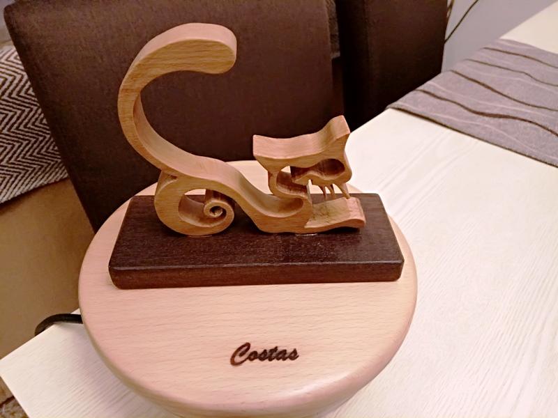

Καλό απόγευμα από την Πάτρα.
Νέα προσπάθεια για κατασκευή περιστρεφόμενης βάσης (Lazy Susan) πλήρως ελεγχόμενης από εμένα.
Νέα προσπάθεια & για βιντεάκι στο YouTube.
ΣΑΣ ΕΥΧΑΡΙΣΤΏ ΠΟΛΥ ΟΛΟΥΣ & λίιιιιιγο πιό "ειδικά" τον κ.Στέλιο μας.
  • Like 6
