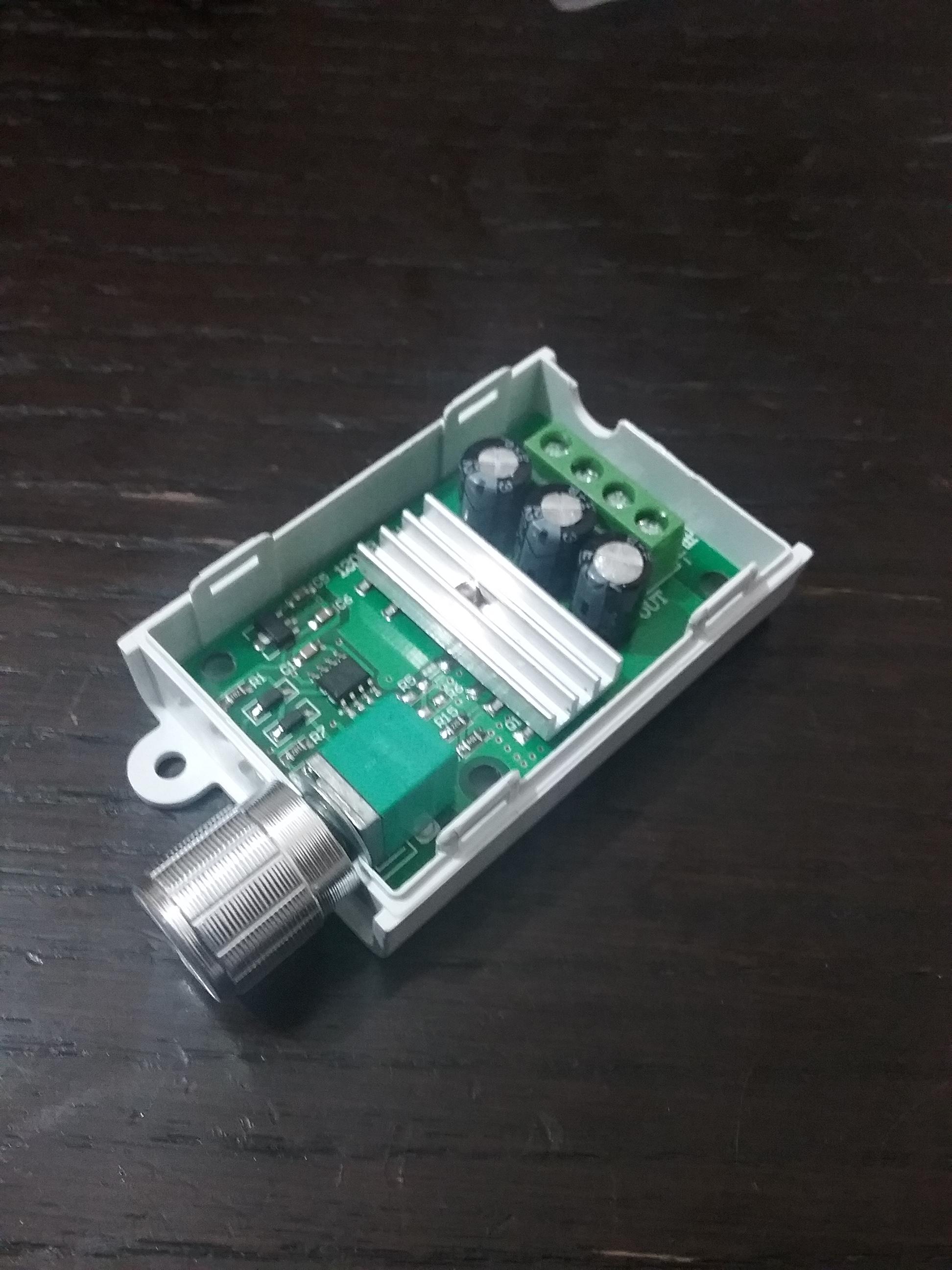

Σ ευχαριστώ  κ πάλι.
Το Να της φορτίζω δεν με πειράζει δλδ θα πάρω ένα φορτιστή.
Χωρίς dms δεν μπορώ να δουλέψω?
Έκανα ένα πείραμα τα δοκίμασα και κάνα 20 λεπτό
Δεν δεν είδα να πέφτει η μπαταρία.
Θα μου πεις γιατί να μη βάλω dms?
Δοκίμασα και ανέβασε πολύθερμοκρασία και έβγαλε λίγο καπνό
Άρα κάτι έκανα λάθος.
Σάν συνδεσμολογία ειναι οκ?
Το είδα στο YouTube για 12v
Χωρίς την dms δούλευε μια χαρά
Αλλά με dms έβγαλε καπνό η dms.
Όσο για Το βίντεο που ανέβασες δίστιχος δεν ξέρω αγγλικά.
